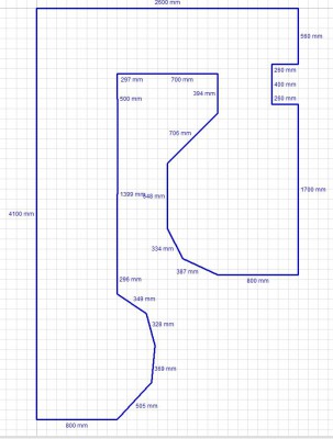

Adesso avrò bisogno del vostro aiuto per progettare il tracciato del mio nuovo e spero definitivo plastico. Il progetto è ambizioso, e ovviamente verrà composto da tutte le parti che ho già, cioè il vecchio plastico 6m x 2m, più un plastirama di 3,5m x 40cm.
Questo è lo spazio a disposizione con una ipotesi di spazio "occupabile":

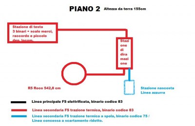

Poi l'idea che ho è di distribuirlo su tre livelli:
Livello 0 (80cm) Stazione nascosta
Livello 1 (110cm) Stazione principale
Livello 2 (160cm) Stazione secondaria di testa (plastirama)

Per la stazione principale mi sto ispirando a Perugia Ponte San Giovanni, adoro l'idea di avere 5 linee affluenti tutte a binario unico in un'unica stazione nemmeno troppo grande.. 5-6 binari per intenderci.
Per il piano 0 intendo sfruttare tutta la struttura del mio vecchio plastico 6m x 2m (ovviamente dovrò riadattare un po' i moduli), per la stazione di testa del piano 2 invece utilizzerò il plastirama che ho già.
Ovviamente questa è un'idea di massima da sgrossare e migliorare, e soprattutto da mettere poi in "tracciato". Qualcosa sono già riuscito a fare, ma con SCARM non sono ancora bravo come lo ero con Wintrack... perciò appena potrò posterò qualche idea. Se ne avete nel frattempo suggerite pure.
Nella stazione principale almeno i 2 binari principali dovrebbero contenere loco+7 carrozze. Gli alti ovviamente saranno più corti.

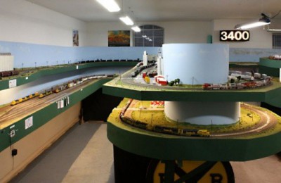

Per capirci a piani tipo questo.. ovviamente non così grande! Magari! ;)

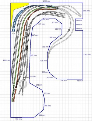

Per ora sono riuscito ad elaborare una bozza di primo piano. Ma c'è ancora molto da lavorare perchè non sono pienamente soddisfatto.
La linea verde è la principale, la arancione la secondaria, e la blu la concessa.
Il binario di corsa (3) e l'1 e il 2 sono lunghi rispettivamente 2936,2560 e 2726 cm, quindi adatti a far scambiare sulla linea principale treni con 7 carrozze lunghe + 1 loco
Certo tutto si può ridurre, il numero di linee.. anche se 5 linee affluenti è veramente una bomba.. e non sono ancora riuscito a buttarci dentro uno scalo merci decente...
