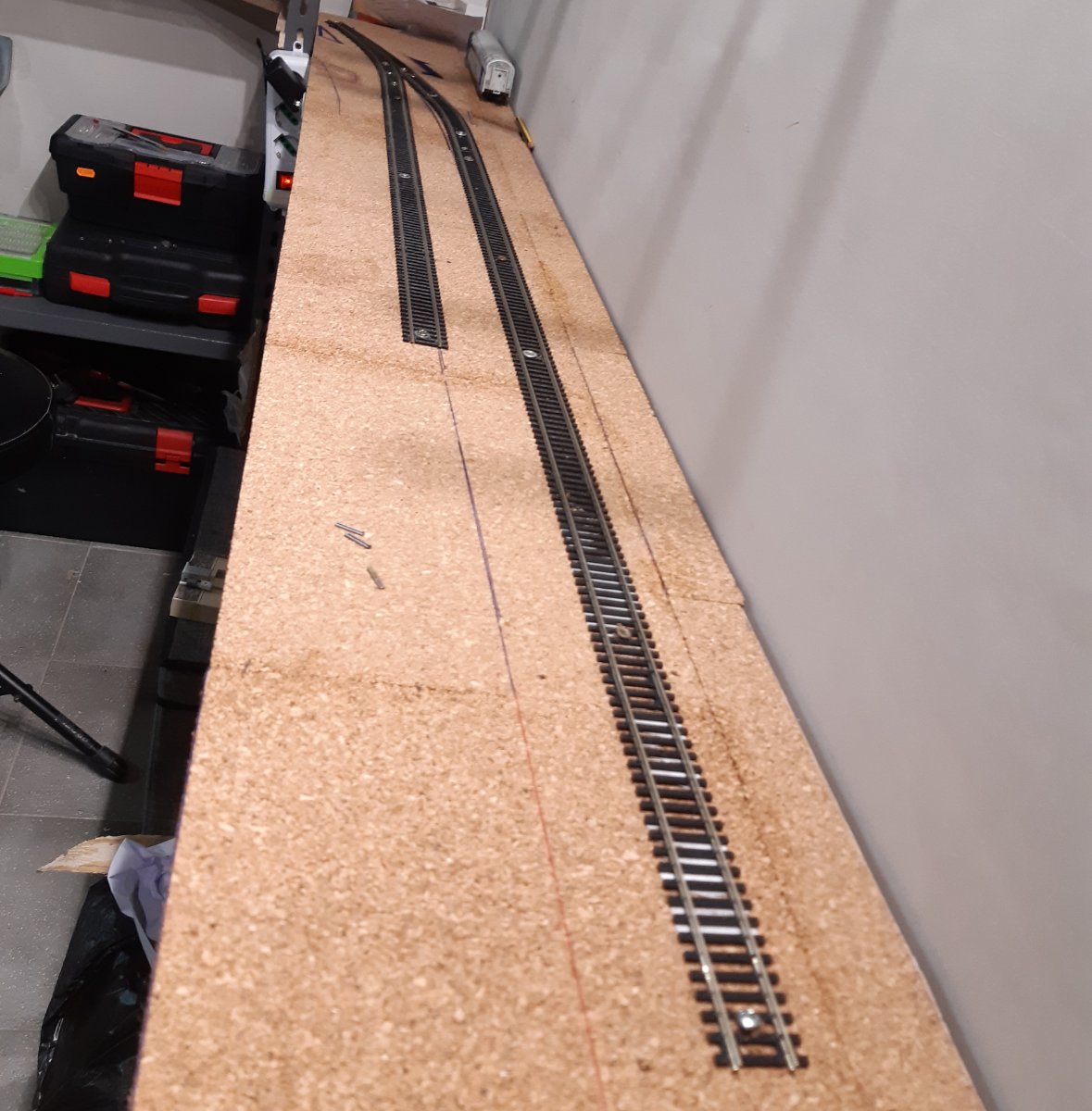

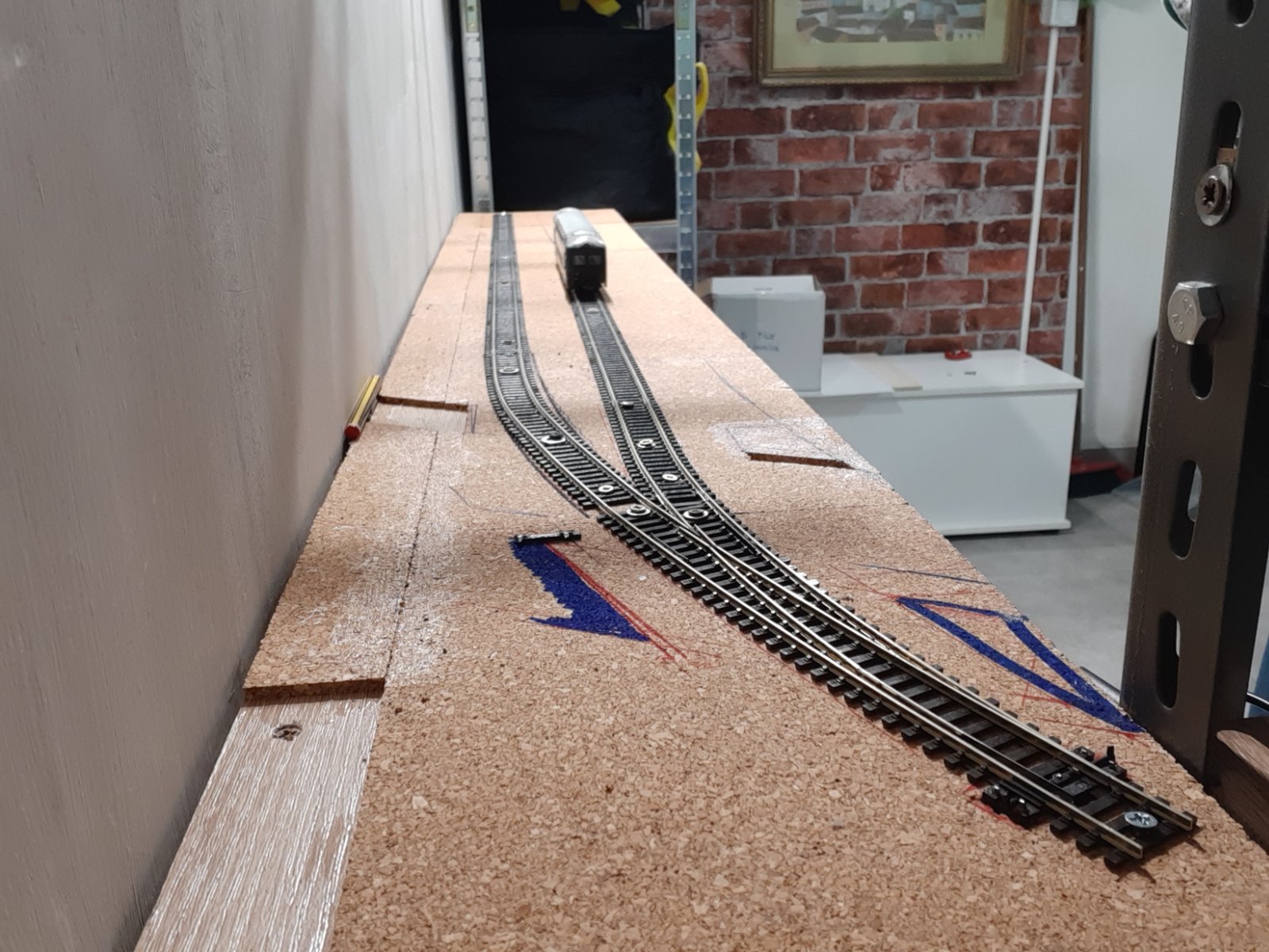

Spazio: non ce n'è mai abbastanza!
Ma stavolta, forse, è diverso. :D
Facendo dei lavori in cantina, si è liberato uno "spazietto" che potrebbe ospitare un diorama operativo.
Nulla di che, considerando le dimensioni (170 x 25 cm), ma ci si accontenta.

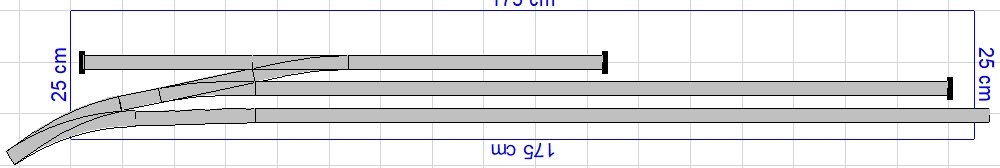

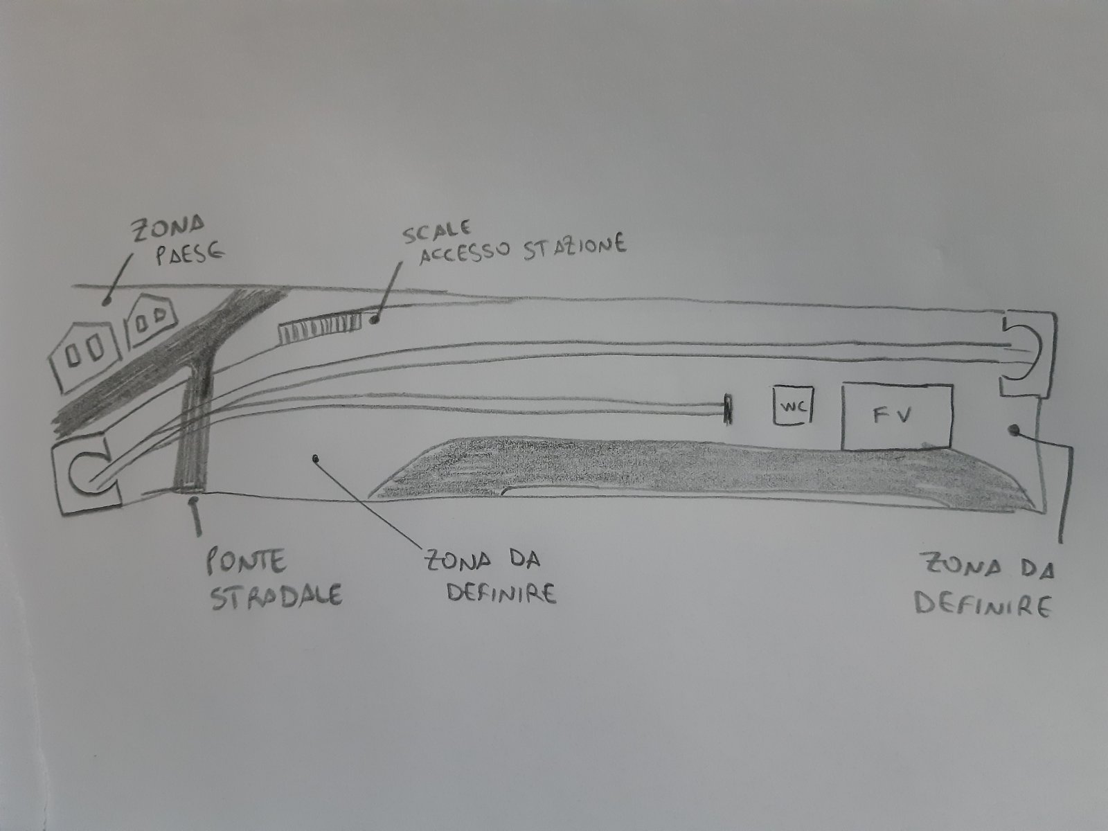

Il diorama rappresenta una fermata di una linea secondaria a binario unico, con un tronchino riservato alle automotrici e treni navetta che effettuano servizio metropolitano.
Come si evince, lo schema è dei più semplici possibili, ma penso sia proporzionato alle mie capacità ed al pochissimo materiale rotabile in mio possesso.
Per il paesaggio ho solo idee sommarie, non ben definite: il F.V. verrà posizionato adiacente alla galleria che chiude la parte destra terminale del diorama, mentre nella parte sinistra, all'incirca sopra al deviatoio, immagino un piccolo ponte stradale che, insieme ad un altro portale di galleria, chiude la scena. Qualche edificio, infine, completa la zona sinistra.
Allego due foto dello stato iniziale dei lavori, ed uno schizzo di ciò che vorrei realizzare

Bel progetto, e sopratutto semplice.
Solo una cosa al momento, se intendi renderlo operativo mi sembra chiaro che dopo lo scambio manca completamente lo spazio per un tronchino di manovra per almeno una locomotiva con tender ed una carrozza da almeno 30 cm.
Tenendo conto che si tratta di una linea secondaria puoi ridurre la lunghezza della locomotiva riducendola ai valori di una locotender tipo Gr. 940 e per la carrozza terrei sempre la lunghezza che ti ho indicato prima come franchigia per la manovra.
Prima di continuare pensa al fondale, come lo vuoi realizzare è sempre la prima cosa da fare, e comunque in funzione della ambientazione.
Riassumendo cerca di provare direttamente sul campo varie soluzioni, poi si vedrà passo passo.
Da ultimo segui, se desideri, segui il seguente topic che ha alcune cose in comune con il lavoro che vuoi portare avanti.
viewtopic.php?f=105&t=16748
Alla prossima...

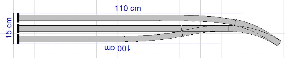

Aggiungendo un secondo deviatoio a destra e un paio di tronchini con relativi deviatoi si potrebbe migliorare ma a discapito della lunghezza del convoglio più lungo che si intente manovrare.
In più cercherei di posare i binari in diagonale.
Sarebbe opportuno studiare varie soluzioni con un software tipo Scarm o Anyrail.
Per quanto riguarda i fabbricati visto che l'impianto è da riferirsi a una linea secondaria metterei il minimo indispensabile.
Alessio non ci hai indicato lo stile e l'epoca che intendi riprodurre e il tipo di traffico che vuoi far circolare.
Loco più vagoni o carri o automotrici fanno la differenza sopratutto in scala H0.
Da ultimo intendi gestire il tutto in analogico o digitale oppure un misto.
Io ad esempio nel mio plastirama in vetrina ho la trazione in DCC e i deviatoi in analogico con comando posizionato vicino al deviatoio stesso.

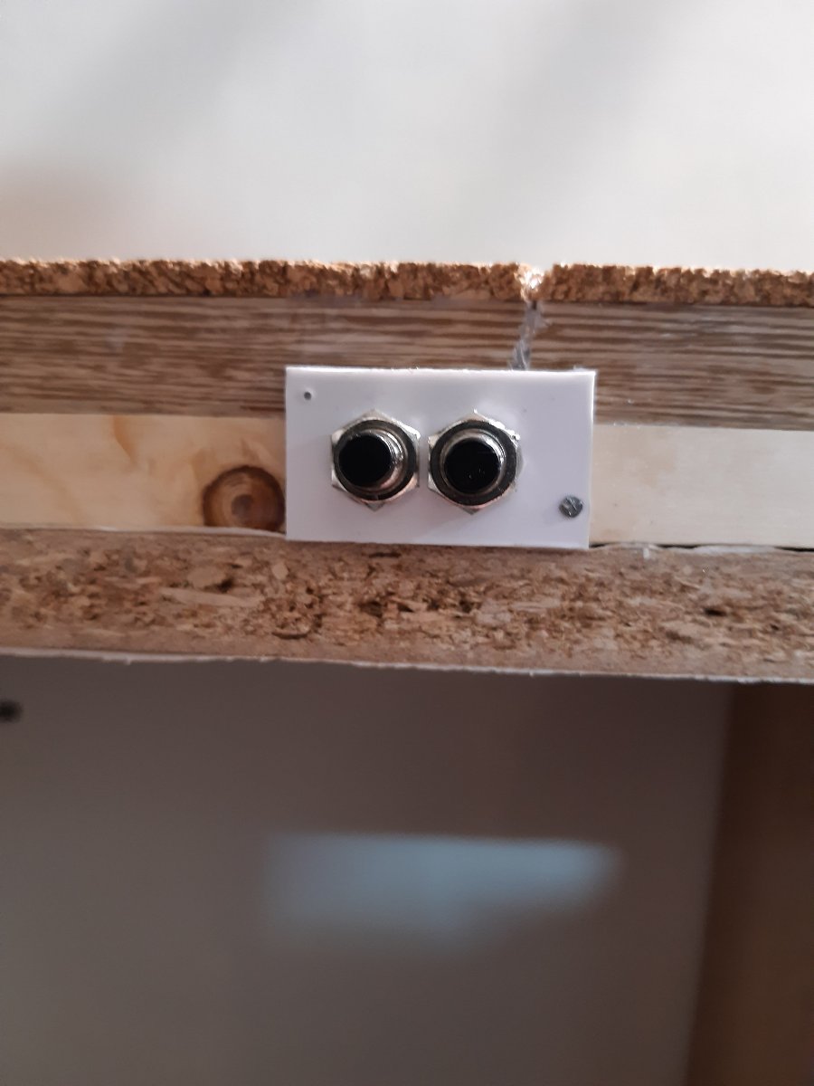

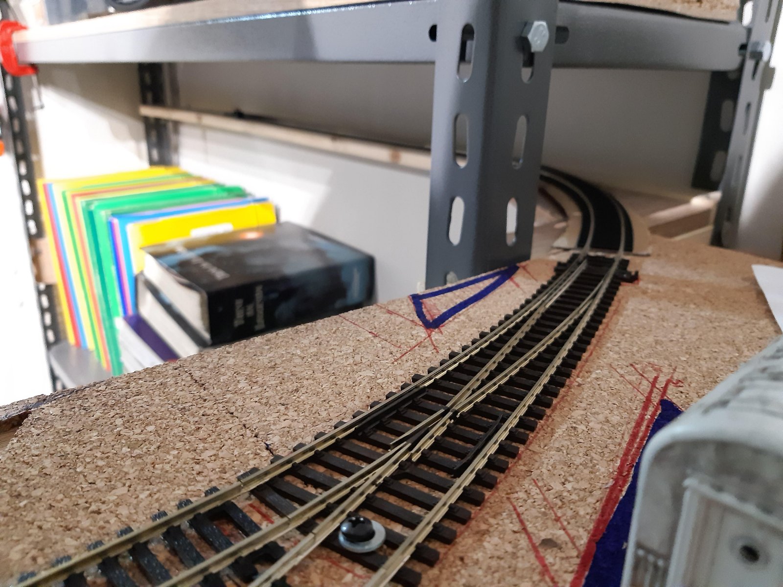

dopo il deviatoio ovviamente è previsto un binario di manovra, montato nei giorni scorsi
ho motorizzato lo scambio con il motore Hornby R8014, previa foratura del compensato.
il motore è alimentato con un trasformatore a 12 v 1a

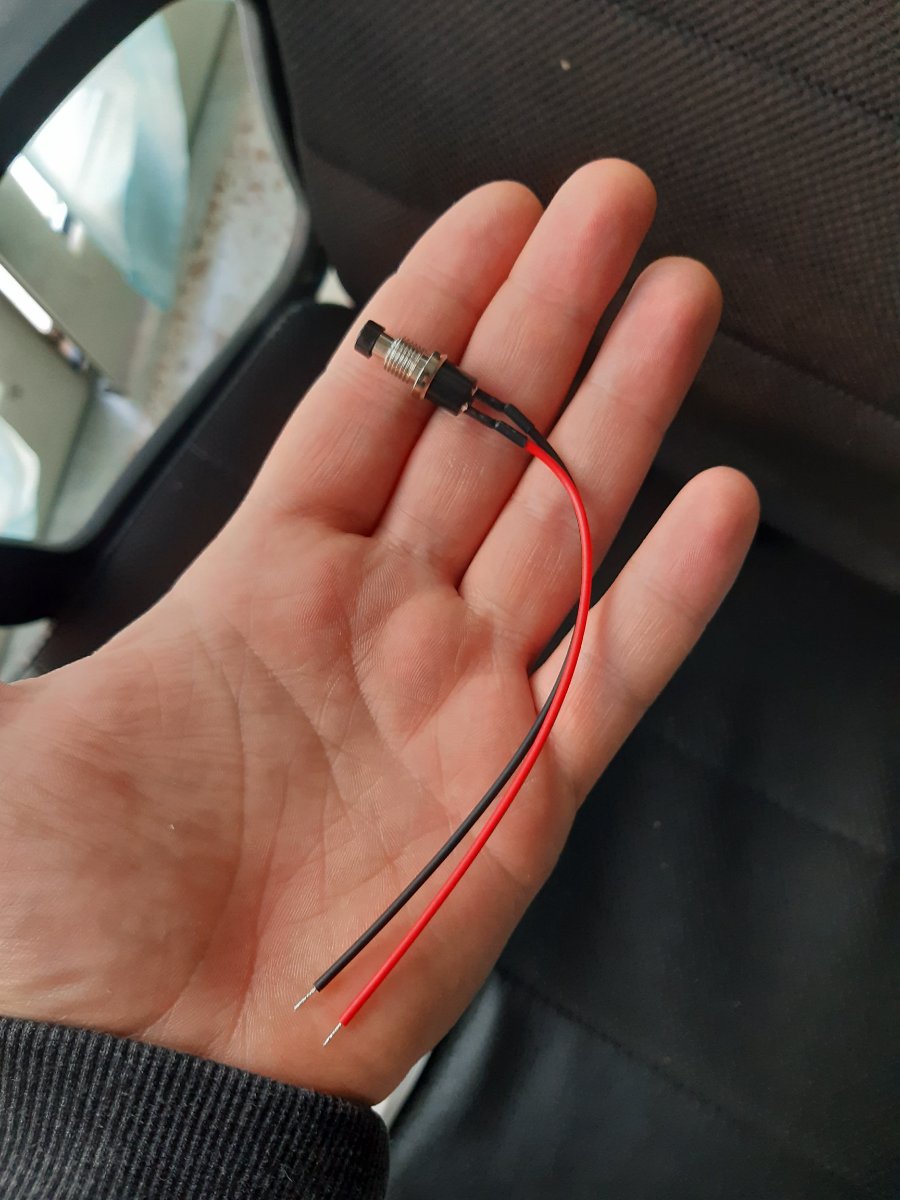

Ho infine creato una mini pulsantiera per comandare lo scambio
il diorama rappresenterà una piccola stazione di un paesino italiano di fantasia.
Vien da sé che i convogli che transiteranno saranno principalmente automotrici e qualche piccolo regionale in composizione reversibile (3 o 4 carrozze e un locomotore).
L'impianto sarà tutto in analogico.
In ultimo, ho pensato anch'io di inserire un altro tronchino per movimentare la scena, ma non vorrei ingolfare troppo il paesaggio. Valuterò prossimamente ;)
Seguiranno sicuramente aggiornamenti

Altra considerazione: benissimo i due pulsanti per muovere lo scambio, ma se sei un pò pratico con l' elettronica ti consiglio di usare uno dei tanti circuiti a scarica capacitiva che si trovano i rete, questo preserverà la vita del motore e eviterà pericolosi impulsi prolungati sul motore che potrebbero danneggiarlo.

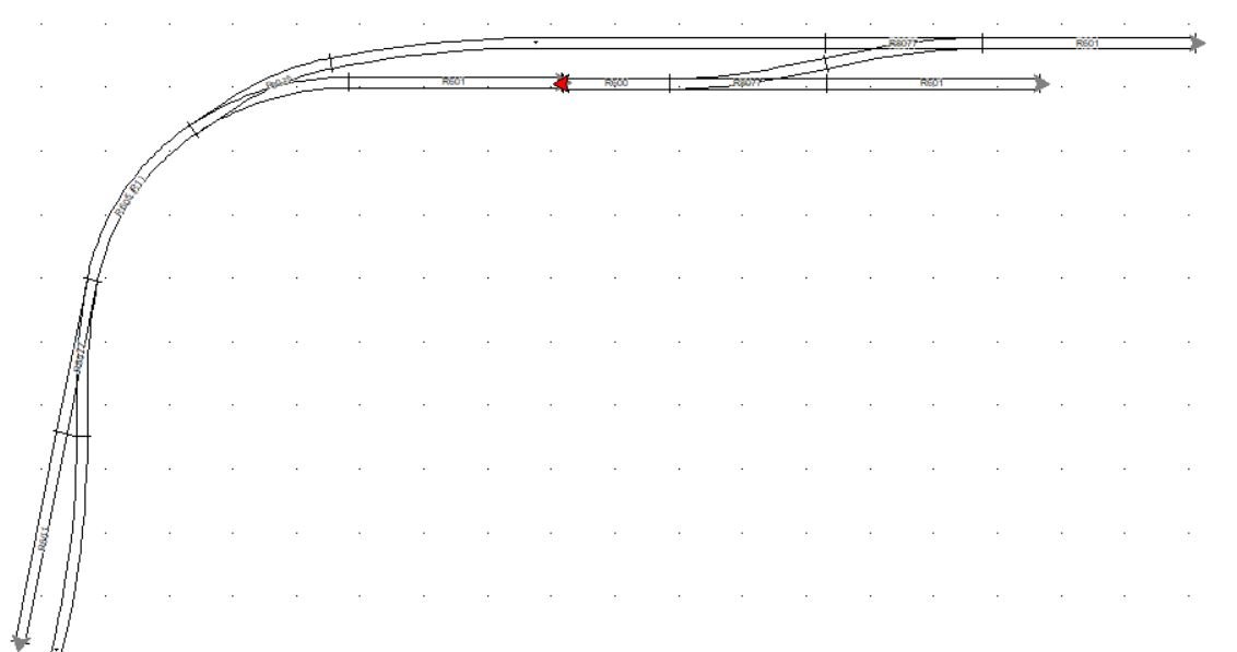

ahhh ottimo, allora si che ci siamo.
Una possibile soluzione potrebbe anche essere quella di mettere un secondo scambio in galleria ottenendo una specie di X.
In quel modo potresti movimentare più mezzi...
Nicola
Nick8526
Messaggi: 336
Nome: Nicola
Re: Il mio primo diorama operativo
#15 Messaggio da Nick8526 »
schizzo molto brutto per darti una idea

Alessio... molto bene ora si chiariscono molti aspetti.
Oltre ai validi suggerimenti che ti sono stati proposti e visto che sei ancora in una fase iniziale da quanto emerge dalle foto che hai gentilmente caricato ti invito a riflettere su un aspetto tutt'altro che secondario direi basilare in un progetto ferromodellistico.
Mi riferisco al fondale che è una delle primissime cose da considerare nello sviluppo di un plastico o di un diorama.
Infatti nel tuo caso è evidente che dovresti "sacrificare" edifici o parte dello scenario, ma ti invito caldamente a valutare uno scenario credibile con prospettiva che sicuramente può ampiamente supplire al sacrificio di alcuni aspetti dello scenario.
Non dimenticare che il fondale non è a se stante ma coinvolge anche i primi centimetri del tuo plastico li proprio dove il confine tra una dimensione appunto il fondale si sposta alle tre dimensioni e quindi o per la vegetazione o per andamento del terreno ed una prospettiva studiata danno buoni risultati.
Forza che ti si segue con interesse...

antogar ha scritto: venerdì 30 ottobre 2020, 11:52 Altra considerazione: benissimo i due pulsanti per muovere lo scambio, ma se sei un pò pratico con l' elettronica ti consiglio di usare uno dei tanti circuiti a scarica capacitiva che si trovano i rete, questo preserverà la vita del motore e eviterà pericolosi impulsi prolungati sul motore che potrebbero danneggiarlo.
In realtà non dovrei correre questo rischio in quanto i pulsanti in foto sono del tipo NA, per cui il circuito elettrico si chiude solo nell'istante in cui si preme il suddetto pulsante, attivando il motore dello scambio, dopodiché il pulsante ritorna in posizione aprendo il circuito ed impedendo il passaggio di corrente.

Alessio__24_ ha scritto: sabato 31 ottobre 2020, 10:19 In realtà non dovrei correre questo rischio in quanto i pulsanti in foto sono del tipo NA, per cui il circuito elettrico si chiude solo nell'istante in cui si preme il suddetto pulsante, attivando il motore dello scambio, dopodiché il pulsante ritorna in posizione aprendo il circuito ed impedendo il passaggio di corrente.
Certamente sono NA i pulsanti :D, era sottinteso :wink: ! il problema sussiste nel tempo della "pigiata"... magari qualche volta può essere un pò lungo da far ronzare eccessivamente il motore.

Alessio per quanto riguarda l'esercizio sul tuo plastico ti invito a considerare alcuni aspetti se non li hai ancore già ponderati.
In un impianto come il tuo oltre alle automotrici, puoi tranquillamente far girare delle composizioni minime sia merci che passeggeri, per nulla lontane a quanto succedeva sulle ferrovie secondarie a binario unico e trazione termica nel nostro paese, e mi riferisco all'epoca III in ambientazione italiana.
In ambito FS o meglio ex FFSS, locotender dei gruppi Gr 880, Gr 940 erano le reginette di tali composizioni anche con un solo vagone passeggeri (due tre assi) e due o tre carri merci meglio se con due soli assi.
Un Köf in transito o una D 341 in testa ad una composizione minima, ti porterebbero verso l'epoca IIIb (occhio ai fanali a petrolio delle loco a vapore), ma tranquillamente puoi far girare ciò che più ti aggrada, è del ferromodellista la facoltà di prendersi delle licenze.
Le manovre dei treni merci raccoglitori erano una consuetudine settimanale se non giornaliera nelle piccole stazioni per movimentare i carri merci.
Manovre che svolgeva la titolare del convoglio, ma in alcuni ambiti faceva capolino un automotore tipo Sogliola, che allegro e operoso "ronzava" nei binari intorno al treno raccoglitore o movimentava carri nei tronchini dello scalo merci.
Tornando ai convogli passeggeri loco più una carrozza o in aggiunta anche un postale a due assi, potevano incrociare una littorina.
Se invece usciamo dall'ambito FS ecco che anche una piccola T3 di origine prussiana fa la sua bella figura per una ambientazione in linee di altre amministrazioni nostrane.
Quindi nell'allestimento del tuo progetto tieni conto dell'esercizio.

IpGio ha scritto: sabato 31 ottobre 2020, 14:52 Tornando ai convogli passeggeri loco più una carrozza o in aggiunta anche un postale a due assi, potevano incrociare una littorina.
Hai colto l'atmosfera che voglio ricreare! :D
Immagino, per dire, una E633 in testa ad un piccolo locale (magari qualche carrozza tipo 1959, una UIC X ed un carro merci) entrare in stazione ed incrociare la littorina di turno, oppure il regionale in livrea navetta trainato dall'instancabile D445...per rendere l'idea ;)
Alessio

Da quanto leggo, l'asticella si alza e comprendo che ci sarà anche la trazione elettrica e l'epoca si alza!
La E.633 compare nel 1977 in piena epoca IV al limite della IVa in su, ed è una macchina non proprio da piccolo locale...
https://it.wikipedia.org/wiki/Locomotiv ... 2_ed_E.633
il D.445 viene ad essere prodotto dal 1974... anche qui ep. IV in su...
https://it.wikipedia.org/wiki/Locomotiva_FS_D.445
Riguardo alla trazione elettrica comunque ti invito a valutare bene l'aspetto basilare della posa della catenaria.
Non voglio scoraggiarti, ma il filo di contatto e la palificazione vanno progettati bene, specie sui deviatoi in vista e in curva, oltre alle problematiche della tensione del filo di contatto, nei tratti non in vista si può soprassedere o usare varie soluzioni.
Altra valutazione è quella economica sia dal punto di vista "fai da te" sia se ti indirizzi su soluzioni commerciali.
Io non me la sono sentita e pur amando tante locomotive elettriche, mi fermo alla trazione termica.
Una sola preghiera, se decidi di restare sulla trazione elettrica, non farmi vedere mai e poi MAI, video o foto in transtito di una locomotiva elettrica con i pantografi abbassati a meno che non sia di rimando con una loco a trazione termica.
Potrei far ricorso alla corte europea per i diritti dei ferromodellisti... [99]
Comunque libera scelta tua...
