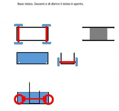

#91 Messaggio da C_A »
Un primo esempio di telaio. La staffa verticale serve per reggere il rotismo e l'albero con i pignoni. Ci sono delle aperture per far passare le ruote dentate!

Criss Amon ha scritto: sabato 22 agosto 2020, 12:42 Un primo esempio di telaio. La staffa verticale serve per reggere il rotismo e l'albero con i pignoni. Ci sono delle aperture per far passare le ruote dentate!
Così disegnato, la corona appare più grande della ruota :shock:
Il diametro di quest’ultima dovrebbe essere intorno ai 9 mm..

#94 Messaggio da C_A »
Non vuole essere un disegno preciso, ma uno schema. Per farlo preciso ci vuole la carta millimetrata! La corona è grande quasi quanto la ruota (10,3 mm circa) senza bordino. Non ho l'abitudine di fare disegni precisi perché non ho apparecchiature di precisione che mi consentono di copiarlo perfettamente: mi devo arrangiare! Infatti, la staffa che regge l'albero dei pignoni, io la farei con l'albero più basso di quello che deve essere, perché non sarei mai in grado di centrare la posizione esatta. La posizione della staffa verrebbe regolata con dei distanziali. La staffa verrebbe imbullonata (viti da 2 mm) al telaio principale.

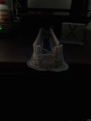

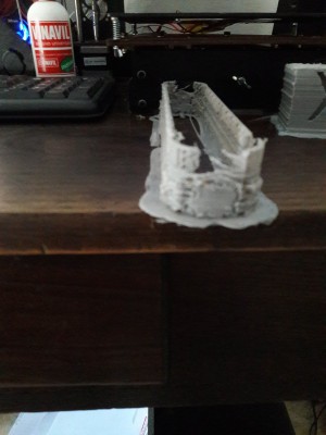

ok mi sà che devo rivedere i miei progetti :roll: oggi ho fatto una stampa di prova della cassa e il risultato è veramente scadente.presto posterò foto del risultato se cell. permette.
p.s domanda: ma come faccio ad avere una cassa come quelle della Linea Model & co?.
il leone si sveglia alla mattina e sa che deve correre perché se no la gazzella lo mangia :mrgreen:

Forse è meglio vederla, prima di dire che è scadente! Mandaci una foto! Io le casse dei trenini le costruisco a mano: non saranno perfette e sono un po' alla buona, ma mi accontento.

#98 Messaggio da Sabatino b »
ecco le foto
Sabatino b
Messaggi: 108
Iscritto il: sabato 11 luglio 2020, 12:19
Nome: Samuele
Città: Signa
Re: aiuto discorso ingranaggi come calcolare il diametro esatto
#99 Messaggio da Sabatino b »
avevo ragione?
