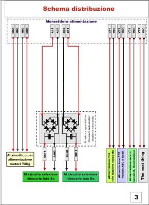

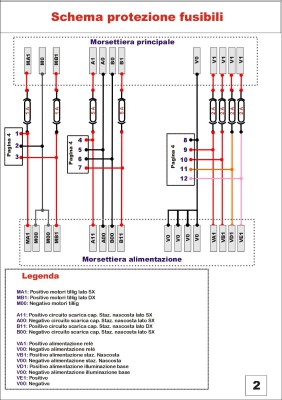

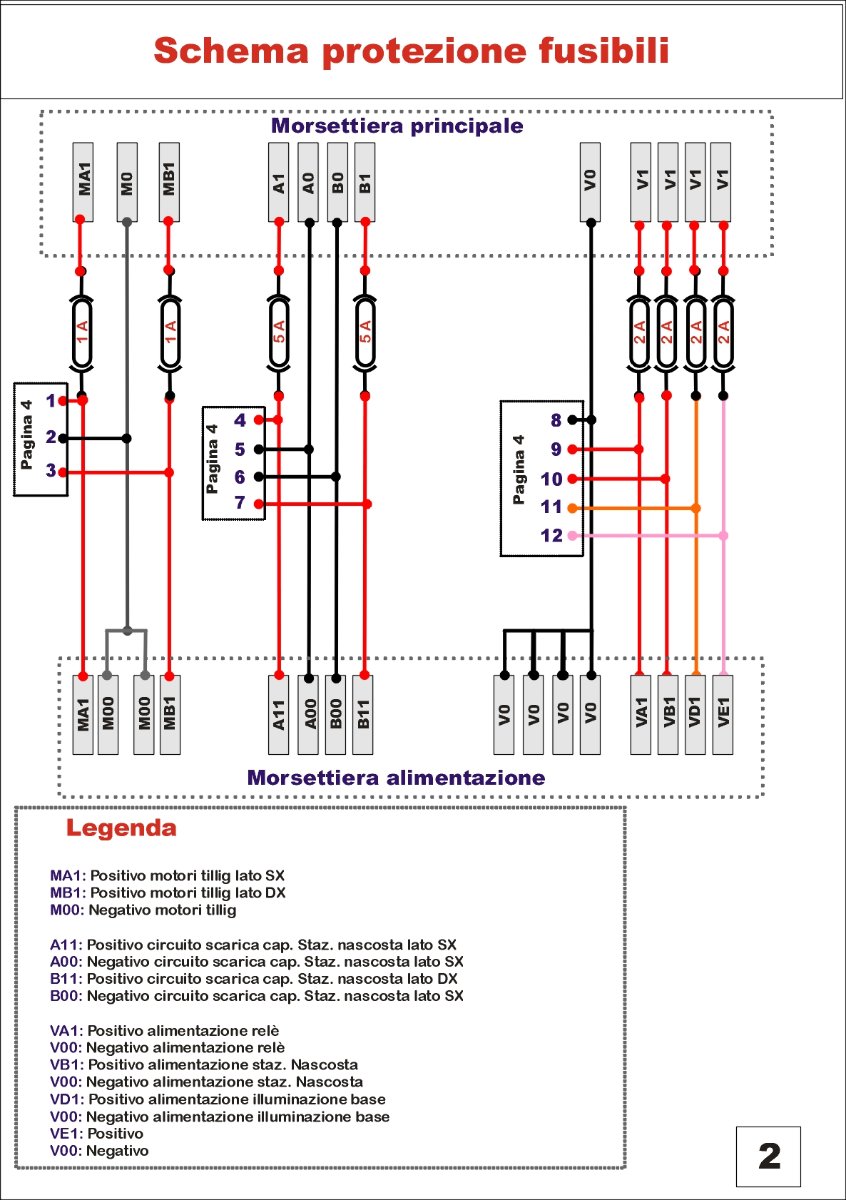

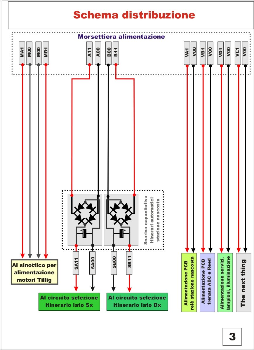

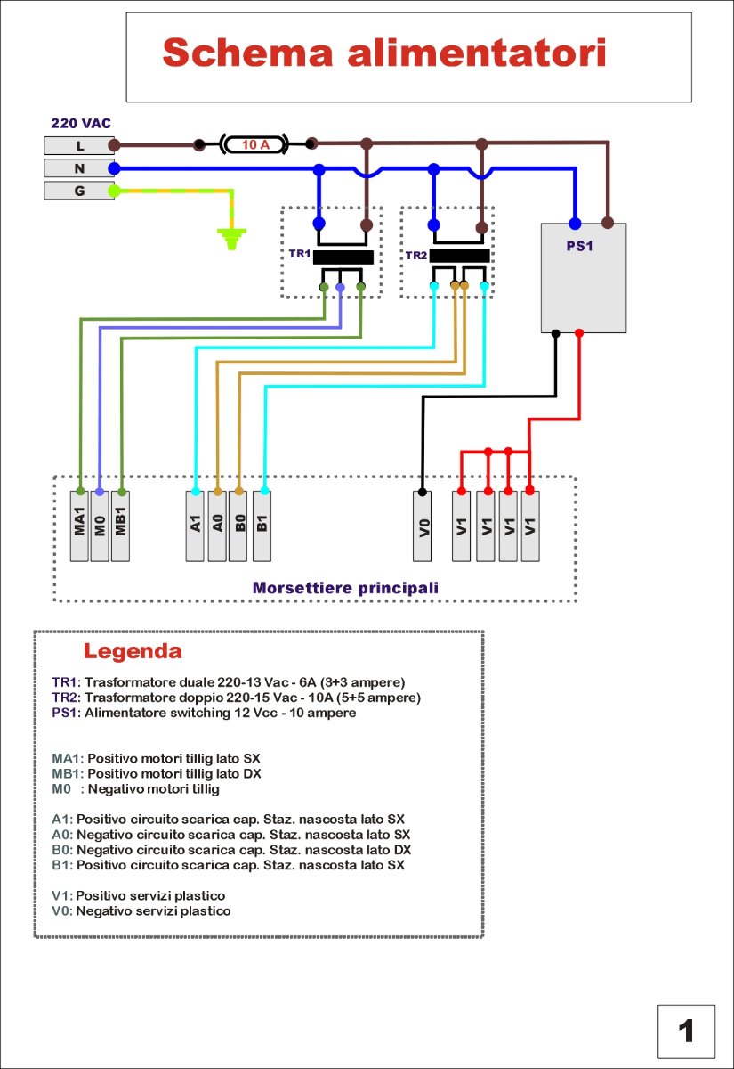

Innanzi tutto va detto che ho pensato di modificare di nuovo gli schemi.
Trattasi dell'evoluzione del vecchio plastico....
Che già era in DCC... Con aggiornamenti firmware avanzati
...che chiamerei versione 3.2.1.
Lo scrivo non si sa mai che qualcuno pensi io viva nel 1824.... :lol: :lol: :lol: :lol: :lol: :lol:

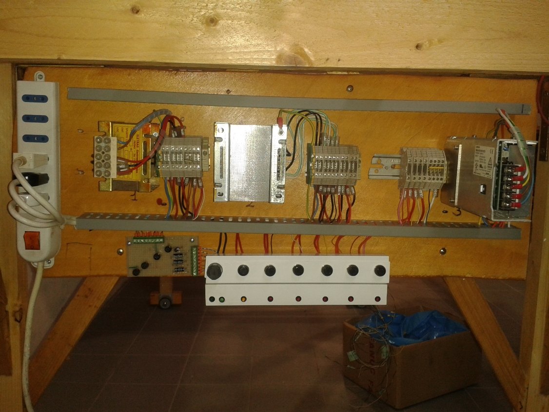

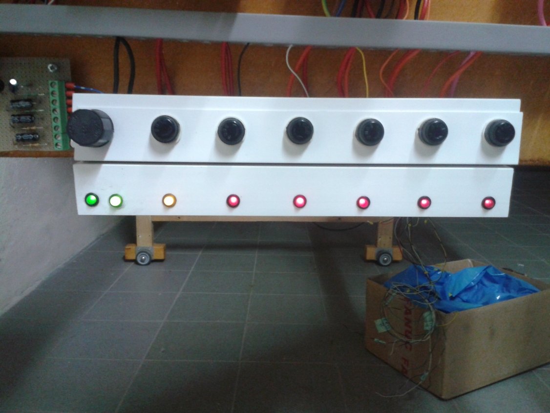

Il vecchio plastico aveva, in un angolo del "sinottico", le spie dei fusibili di alimentazione.
Ho pensato che, avendo ora più spazio di "movimento" attorno al plastico, queste spie si possano inserire direttamente nel quadro di alimentazione, liberando una parte di sinottico, utile per altre cose... Potendo recuperare il sinottico stesso... :wink:
Ecco quindi gli schermi rivisti e modificati:

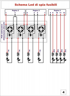

Avrete quindi notato che, a pagina 2 (come negli schemi elettrici professionali, anche se molto semplificato), si rimanda lo schema ad un altra pagina: Pagina 4.
Avrete anche già visto pagina 4, messa in sequenza e non in allegato, in maniera che risulti nella posizione corretta di lettura e non a fine del mio intervento.
Con questa applicazione si possono tenere sotto controllo i fusibili di alimentazione dell'intero plastico, con spie che....
Faranno le spie...
i Giuda....
Vi diranno.... Sempre..... Senza mai mentire..... Che un fusibile è bruciato!!!!!!
Poi... toccherà a voi scoprire il motivo.. Ma intanto.. avrete protetto il vostro impianto.

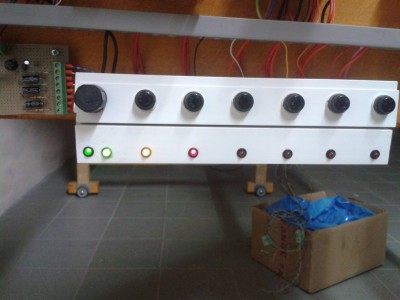

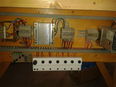

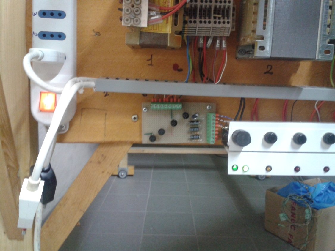

Con un angolare di alluminio verniciato ho costruito il porta led.... (chiamiamolo così).
..... e l'ho installato sotto al porta fusibili. Ogni led indiuca direttamente un fusibile (tranne il primo).
Ho quindi dato la "scossa" all'impianto per vedere se funziona.
Un gruppo elettrico per volta:
Tutto funziona regolarmente.
Possiamo procedere con il proseguimento del plastico... :lol: :lol: :lol: :lol: :lol:

approfitto della tua competenza e cortesia per porre una domanda forse banale ; il fusibile sulla linea di alimentazione (10 amper) va messo necessariamente sul filo linea o può stare anche sul neutro? come riconoscere uno dall'altro?
claudioredaelli
Messaggi: 404
Città: Usmate Velate
Re: Nuovo plastico di roy67 (scala H0)
#134 Messaggio da claudioredaelli »
scusa intendevo tra fase e neutro
Messaggi: 6504
#135 Messaggio da roy67 »
Ciao Claudio.
E' meglio se il fusibile lo metti sul filo di fase.
Ma è meglio ancora se, come ho fatto io, anziché il fusibile metti un interruttore magneto-termico da 10 ampere nella spina di presa corrente. :wink:

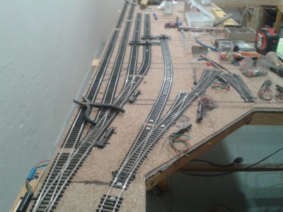

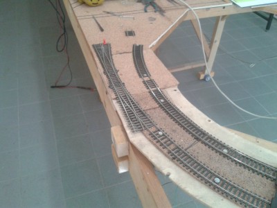

Ragazzi... Incredibile ma vero.... Oggi ho iniziato la posa dei primi binari della stazione nascosta.. Partendo proprio dalla "nuova deviata" del sistema "gira-convogli".
Sembra molto vicino al bordo, ma mancano 20 mm di protezione (si vedono i blocchetti di supporto) e verrà poi applicata una sponda.

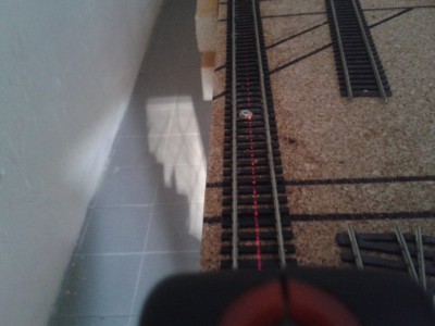

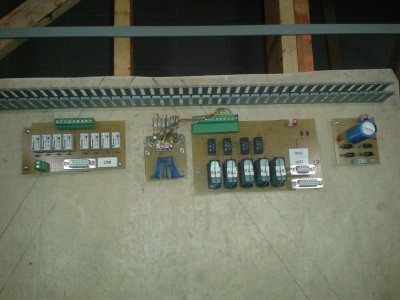

I lavori sono proseguiti... Ieri. Oggi pubblico le foto... :wink:

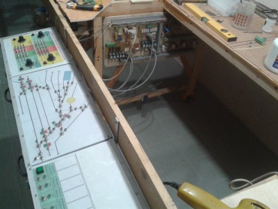

Ho costruito, precablato ed installato il quadro elettrico di comando della stazione nascosta (lato sinistro - sx).
Ovviamente facendo riferimento agli schemi del vecchio plastico (i circuiti sono sempre quelli) :wink:

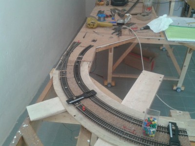

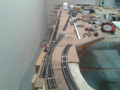

Contemporaneamente ho iniziato la posa dei binari, allineandoli con il laser. :D :D :D :D :D
#143 Messaggio da littlejohn »
Grande Roberto. Addirittura con la livella laser.... sei Unico. Bellissimo lavoro.
Una domanda al volo: il led che indica che c'è alimentazione e che quindi il fusibile è "buono" è collegato in parallelo al portafusibile?
Cerco di spiegarmi a parole mie: il "+" del led è collegato al polo di entrata del portafusibile mentre il "-" del led all'altro filo cioè il "-". Se ho detto una enorme minchiata perdonami. Ovviamente il led è dotato di resistenza. Giusto?
Cordialmente
Gian Luca "Littlejohn"
Messaggi: 6504
#144 Messaggio da roy67 »
Gian Luca: Il led (dotato di corretta resistenza in base al voltaggio di uscita) è collegato al "+" dell'uscita del fusibile ed al "-" dell'alimentatore.
Se brucia il fusibile si spegne il led... e buonanotte suonatori....
Ecco perché il led deve avere una resistenza calcolata non solo "bene"... ma "benissimo".
Se brucia il led. Chi verrà a dirci che è bruciato????? :wink: :wink: :wink: :wink: :wink:
A "valle" del fusibile tutto l'impianto funziona solo se questo è "intatto".
Quando l'assorbimento supera il massimo consentito, il filamento fonde, togliendo tensione (continuità elettrica) a valle.... Spegnendo il led. :wink:
littlejohn
Messaggi: 1375
Nome: Gian Luca
Città: CAGLIARI
#145 Messaggio da littlejohn »
Ottimo. Grazie ho capito.
Messaggi: 6504
#146 Messaggio da roy67 »

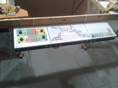

Aggiorniamo un poco lo stato dei lavori.
La posa dei binari prosegue, dal lato definito "sx" (ovvero il lato sinistro dell'osservatore).
Le deviate d'ingresso "sx" sono terminate, dotate anche di motori (Peco PL11).
Ho anche installato il "vecchio" sinottico, il quale avrà bisogno, assolutamente, di un aggiornamento:
Non tiene conto del sistema "gira convoglio".

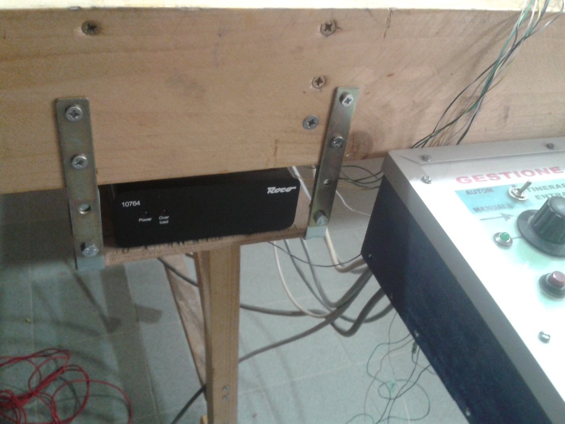

Il quadro elettrico di gestione itinerari automatici è collegato.
Siccome sono all'età della pietra, ho posizionato anche un macigno. Una sasso. ... Roccio.... Rocco.... Ah.. No!
Roco.
Che dicono sia digitale.... Come le impronte del mio dito..... :P :P :P :P :P
