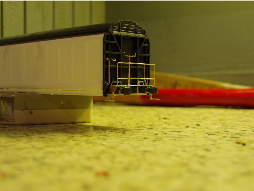

Dopo parecchi tempo ho montato il secondo carro. Questo carro l'ho realizzato con in terrazzino. Tutte le fasi relative al montaggio sono ovviamente identiche al precedente, con la sola differenza che occorre montare il terrazzino. Il terrazzino è realizzato in fotoincisione di ottone. Staccato dalla materozza si fanno le piegature e si montano i pezzi con collante cianoacrilico. Due dei sei carri previsti saranno dotati di terrazzino

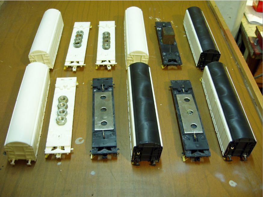

Ciao a tutti. Oggi ho ripreso il montaggio dei carri Hbillns, quelli del secondo lotto che ho acquistato a Novegro e che porteranno a sei il totale dei carri realizzati. Rispetto al lotto precedente questi carri hanno qualche piccola differenza. Sono stampati totalmente su plastica bianca,anziche bianca e nera come nel lotto precedente e i pezzi, specialmente i timoni di allontanamento, hanno più sbavature e residui di lavorazione rispetto ai precedenti. Per pro sono fornite le ruote in materiale migliore (non più in ottone) e sono forniti gli assili già calettati. Questo agevola molto in quanto la fase di calettamento delle ruote sugli alberi era da eseguirsi con molta precisione onde evitare fastidiosi moti oscillatori durante la marcia. Le ruote hanno asse in plastica. Niente di nuovo a riguardo delle fasi di montaggio, che sono identiche rispetto ai carri precedenti.

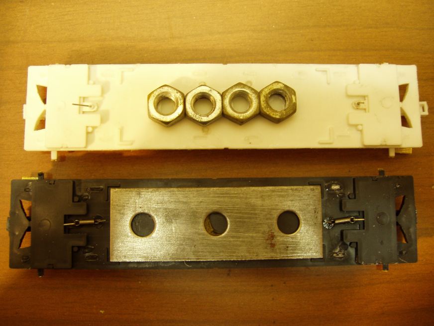

Oggi ho montato a tutti e sei i carri il portagancio con timone di allontanamento. Nella istruzioni è ripostato di usare come molla di richiamo un sottile filo di acciao armonico, da incastrare in apposite sedi predisposte. La soluzione però non è praticabile, essendo anche il più piccolo filo si acciaio armonico disponibile (0,3mm) troppo rigido. Ho quindi pensato di usare il normale sistema con mollla di richiamo.

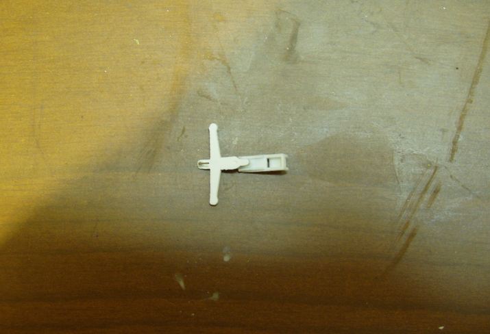

Per agganciare la molla di richiamo al telaio e al timone ho predisposto due piccoli ganci realizzati con filo di ferro da 0,3mm, innestati sul timone stesso e al telaio in un foro realizzato appositamente. Si fissa poi il filo di ferro con collante cianoacrilico. La funzionalità del cinematismo non è però delle migliori, sopratutto per i carri realizzati con plastica bianca. Occorre aumentare il gioco fra il timone e la sua sede limando il timone stesso da entrambi i lati, fino a che il cinematismo non scorre alla perfezione nella sua sede. Per le molle avevo recuperato,come consigliato da Carlo, le molle che spingono la pietrina degli accendini Bic. Queste molle vanno bene, tuttavia avendone recuperate solo due ho poi acquistato molle di ricambio per timoni di allontanamento Lima, installando queste ultime su tutti i carri per ragioni di uniformità.
Questo è il timone di allontanamento che va limato su entrambi i lati per permettere il movimento senza impuntamenti all'interno della sede
46,37 KB
Sul telaio nero si vedonomontati i timoni di allontamento con molla di richiamo. La zavorra si può realizzare con le apposite zavorre da carrozza oppure con 4 dadi da 10 (chiave esagonale da 13), il peso è di circa 20gr.
77,62 KB
I sei carri pronti per essere lavati e verniciati, non prima di avere però eseguito leprove meccaniche. Un carro è quello di coda che avrà le lanterne di coda lampeggianti. Avendo contatti striscianti sulle ruote è stato zavorrato con 40 gr anzichè 20.
90,72 KB
