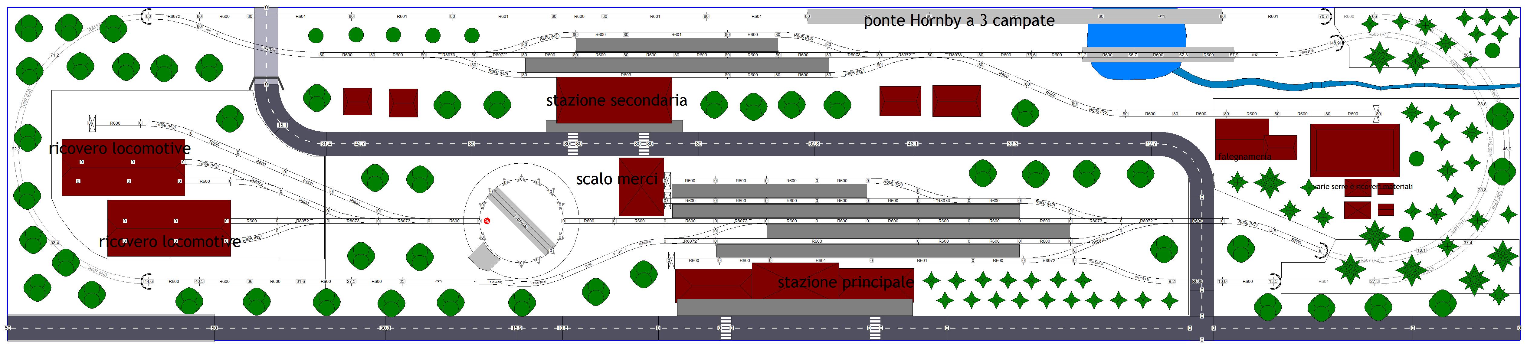

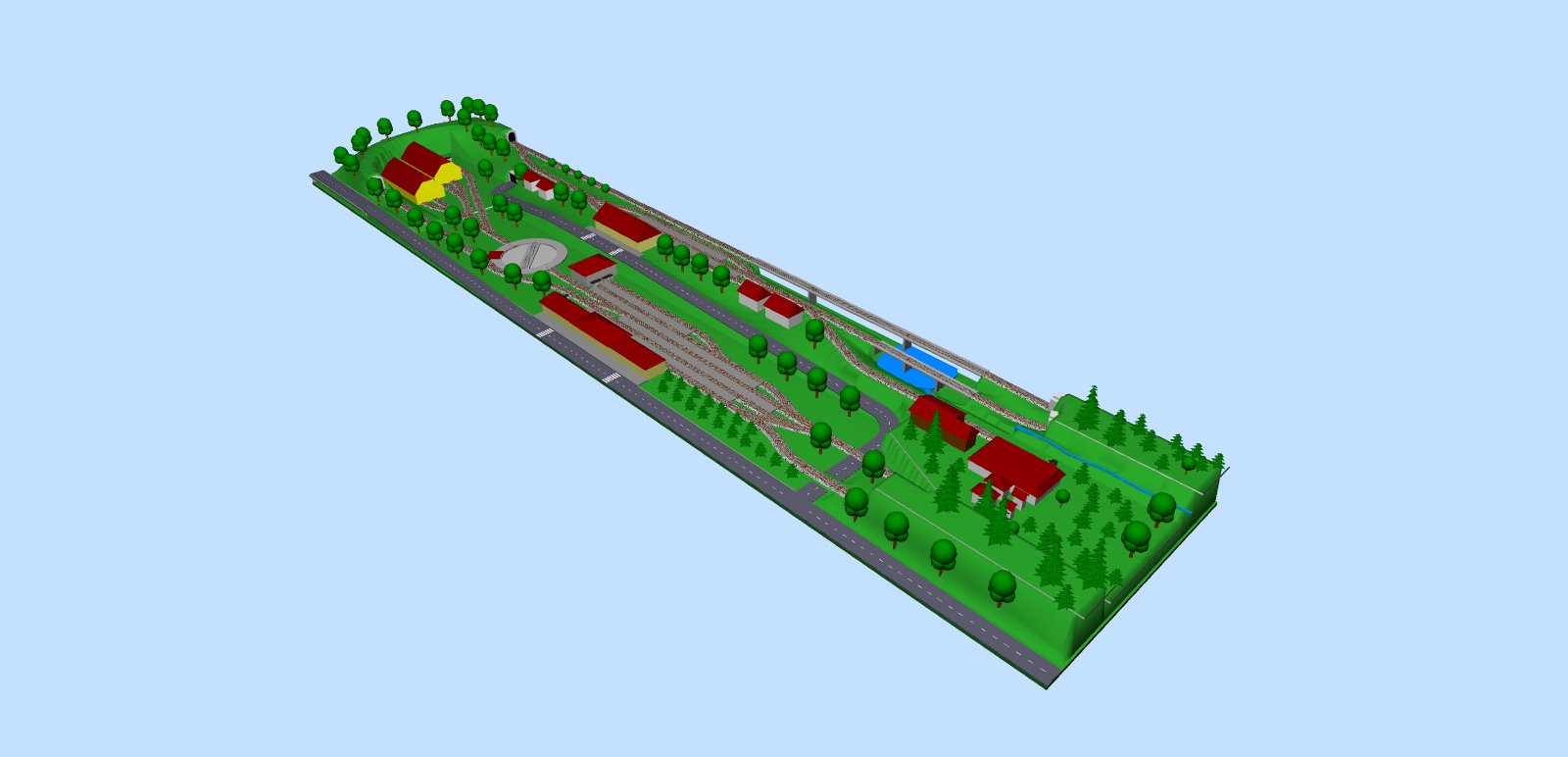

Ieri ho finito il progetto, stando alle misure calcolate con le auto nel garage lo spazio a disposizione per creare il nuovo progetto è il seguente: 5 metri di lunghezza per 1,1 metri di profondità.
Spero che venga visionato da voi amici del forum scala TT in modo da correggere eventuali miei errori nel progettare oppure apportare migliorie.
Grazie a tutti coloro mi supportano ogni volta che pubblico un messaggio!!!

Un treno che giunge dal binario esterno del lato destro può impegnare il solo tronco davanti al FV, senza possibilità di continuare la linea o raggiungere lo scalo merci o il DL :wink:

Giusta osservazione quella di Davide, dovresti inserire uno scambio anche sul lato sinistro in modo da rendere il binario 1 passante, cosi a poco senso, a pag. 1 te lo avevo consigliato nel precedente progetto [:I]
Si effettivamente nella prima pagina c'è lo stesso errore [:I] infatti MrMassy86 mi aveva già corretto :razz: provvederò ad inserire uno scambio :smile: :grin:
