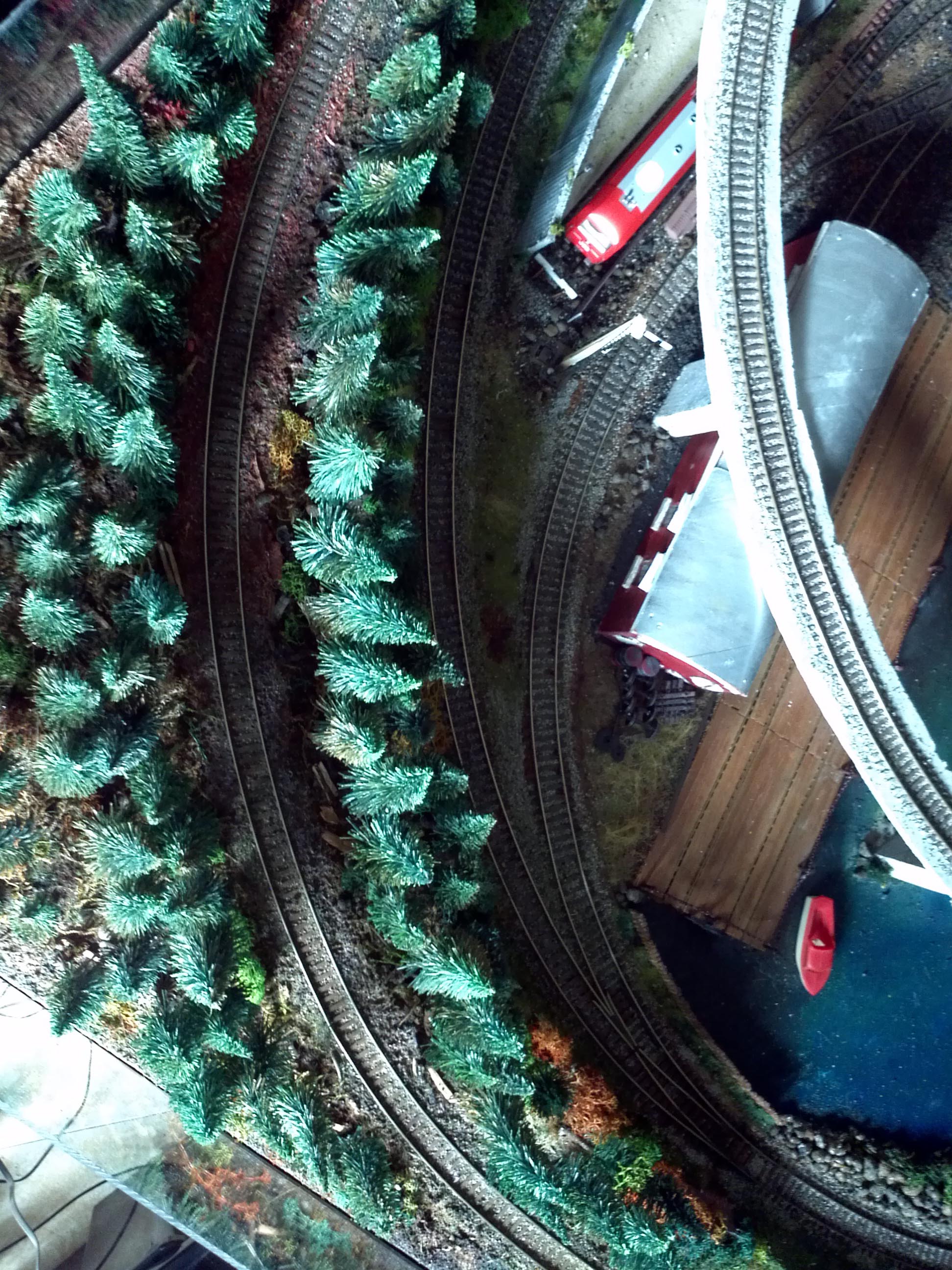

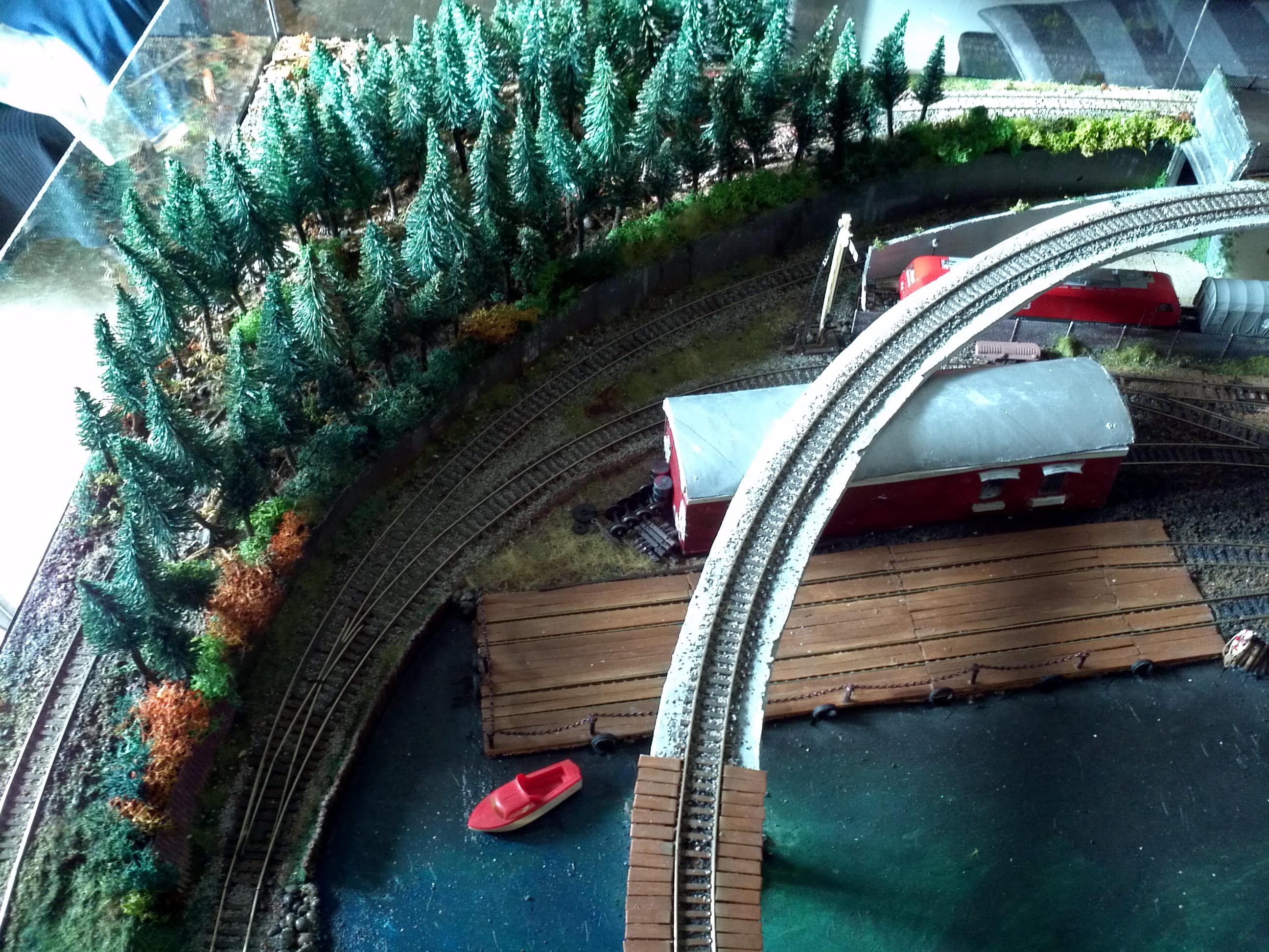

Incomincio a mostrarvi il plastico ispirato alle ferrovie argentine, mancano tante cosa, principalmente il lago e le navi, che non le trovo come mi piacciono!!!! mancano personaggi e accessori anche, nonché i benedetti rotabili, spero averli a breve!!

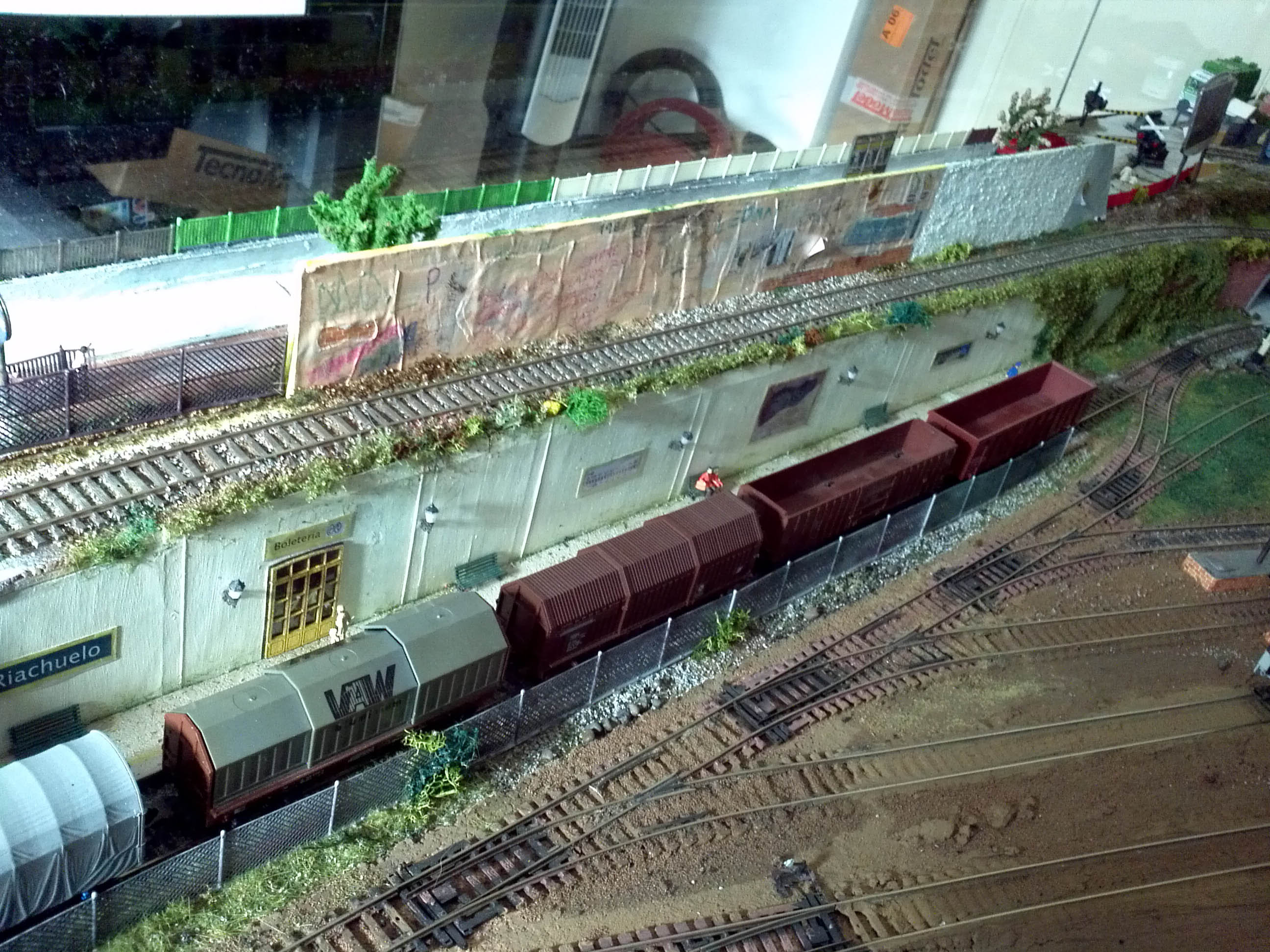

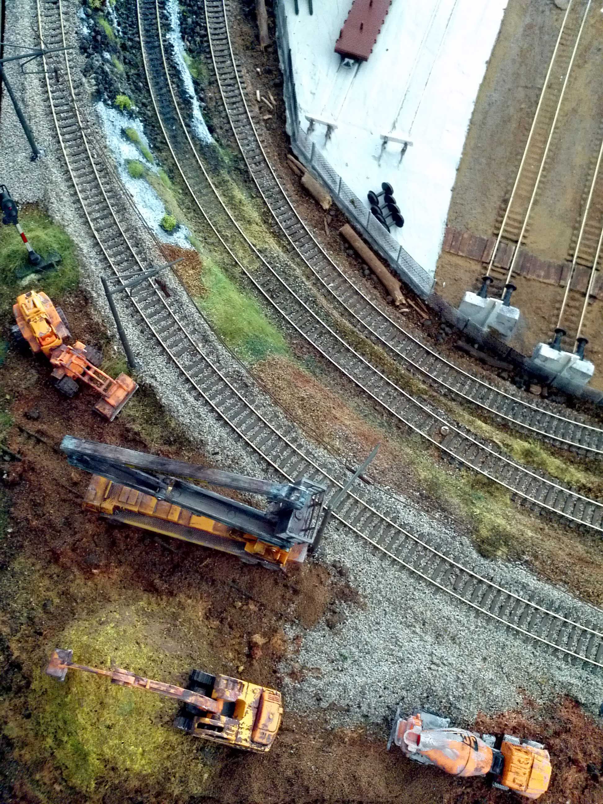

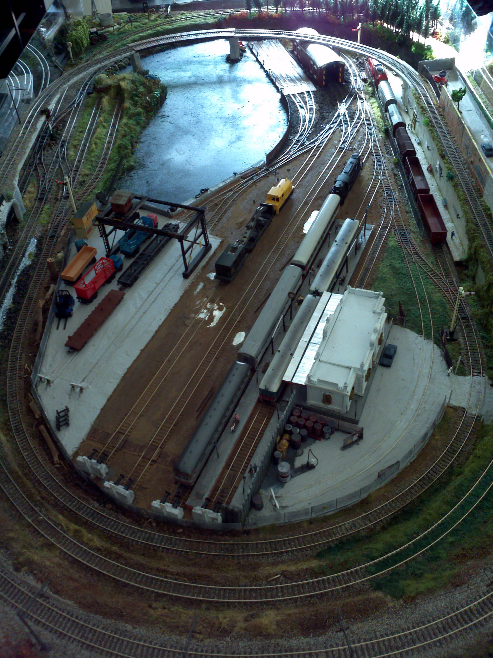

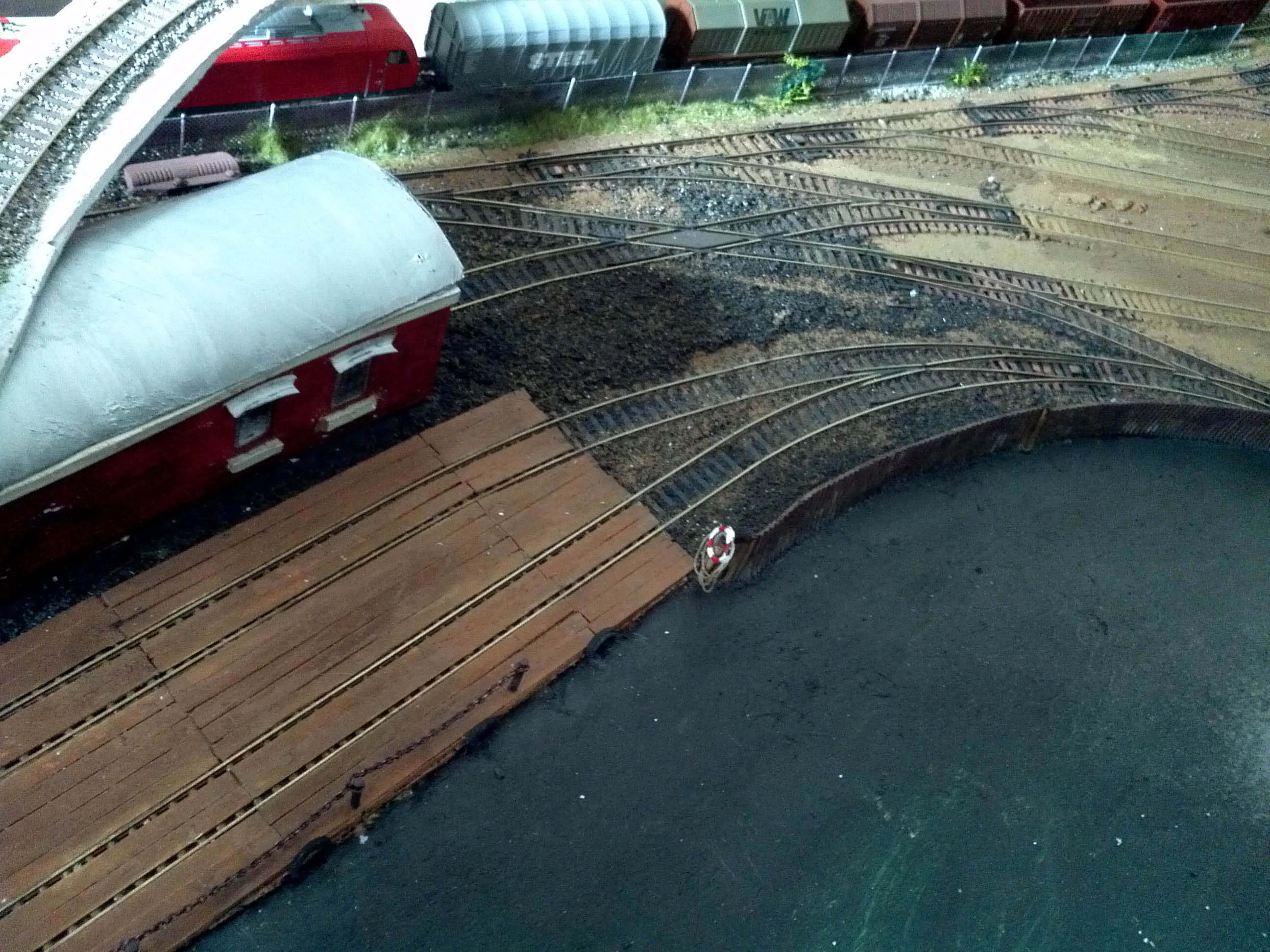

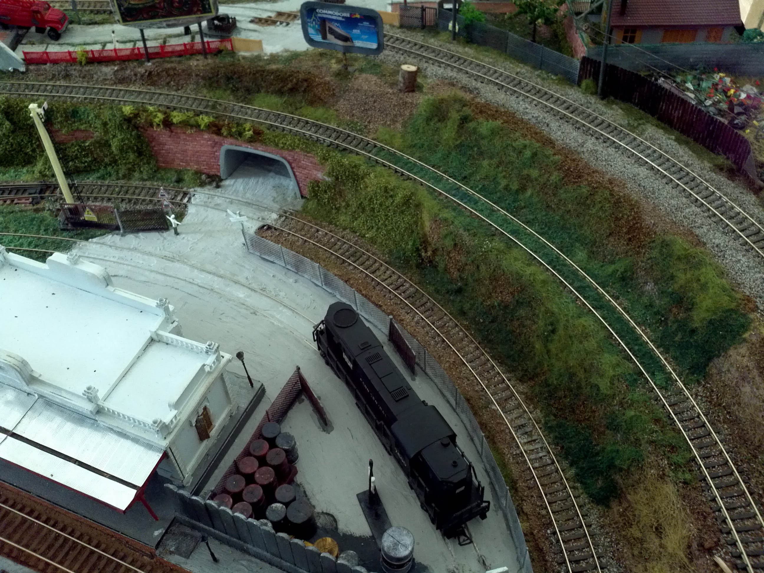

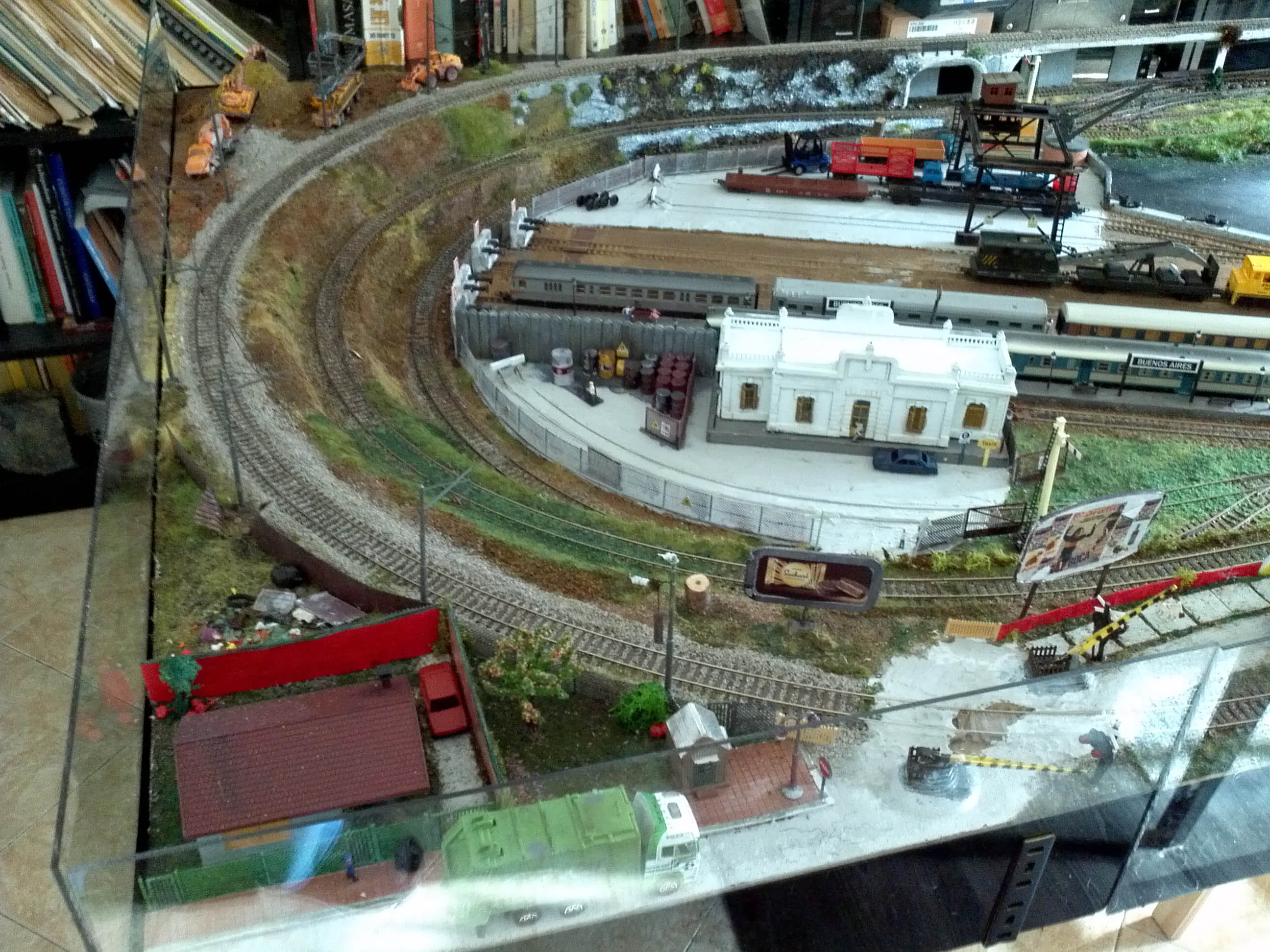

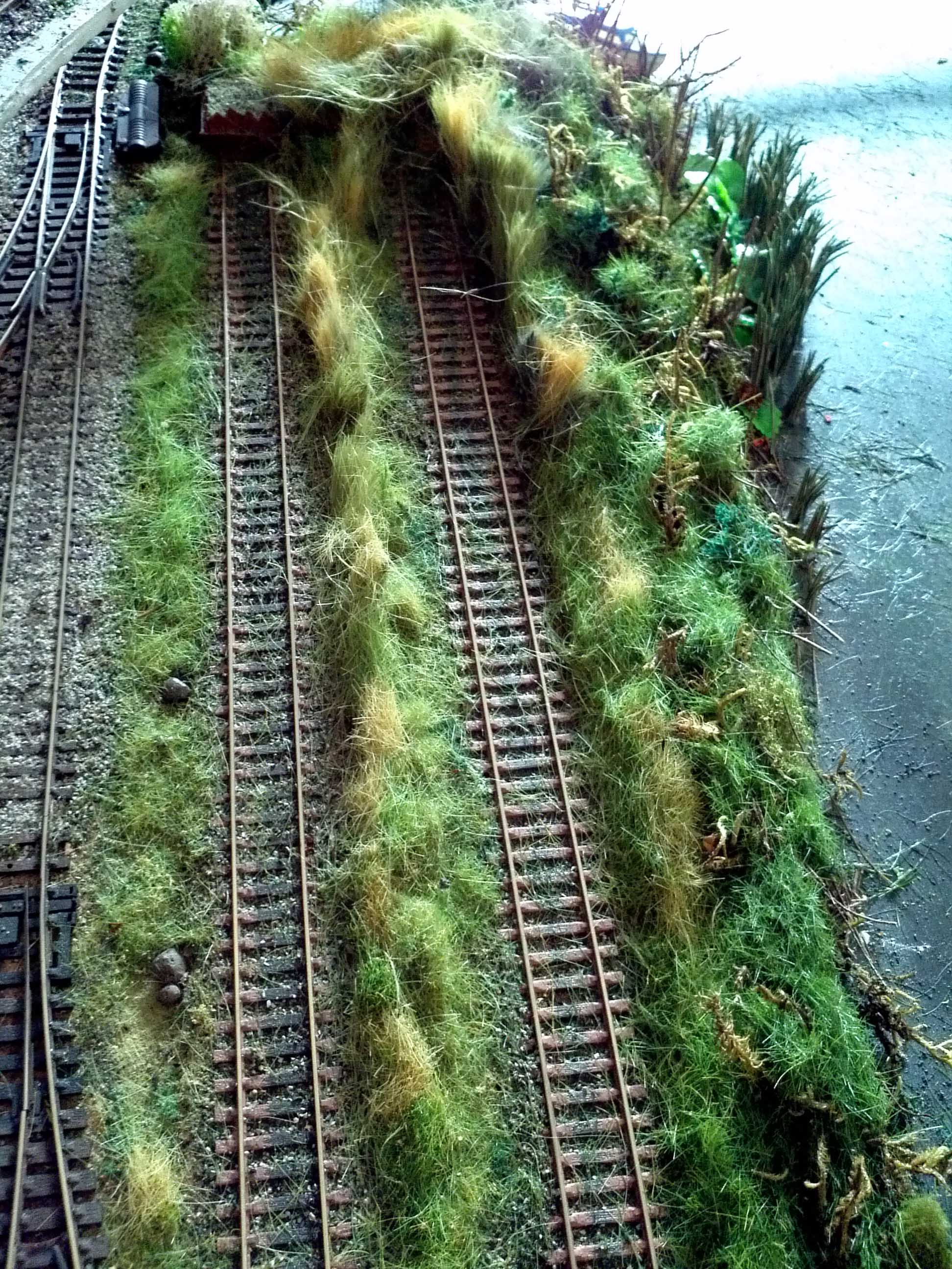

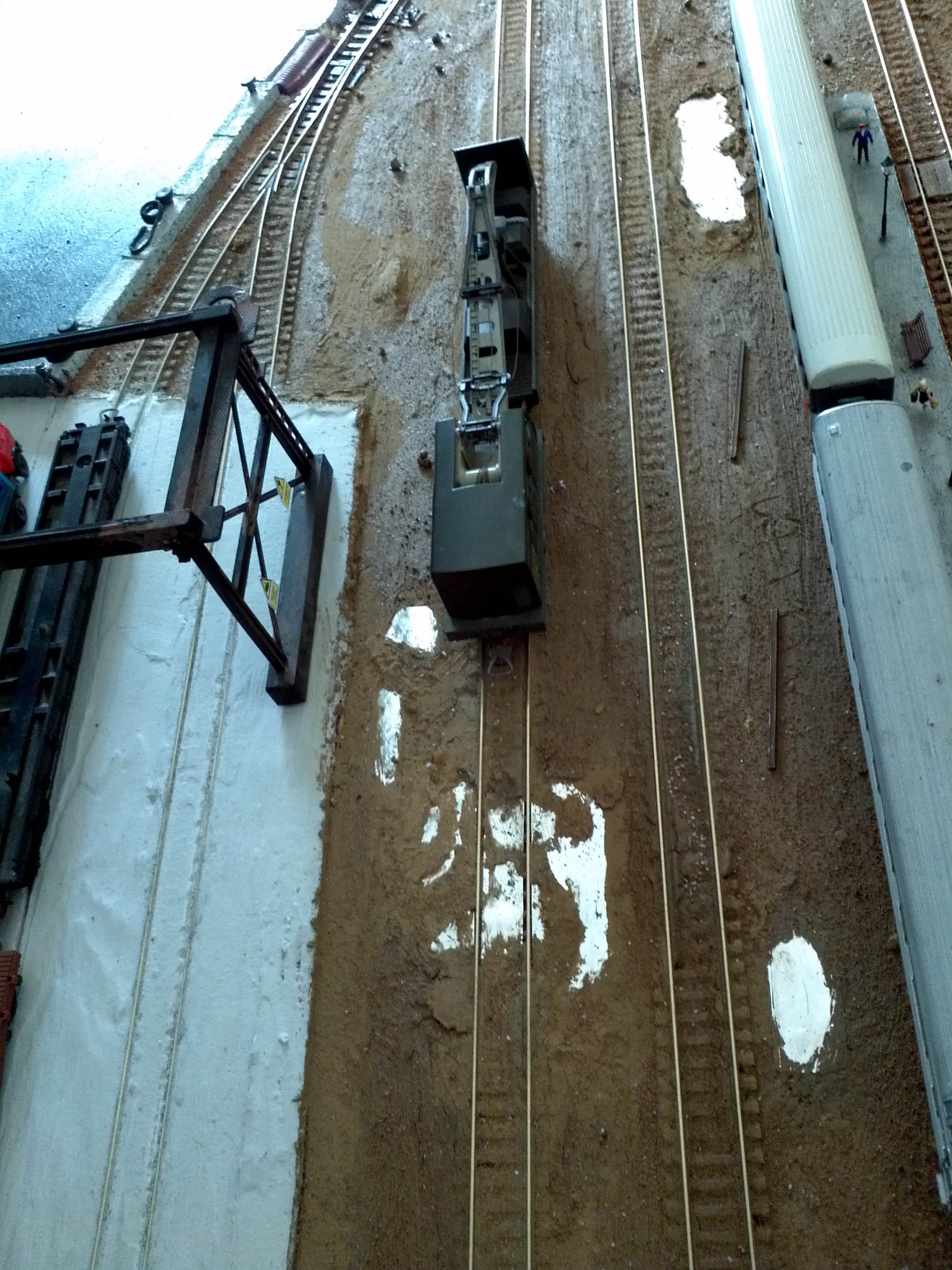

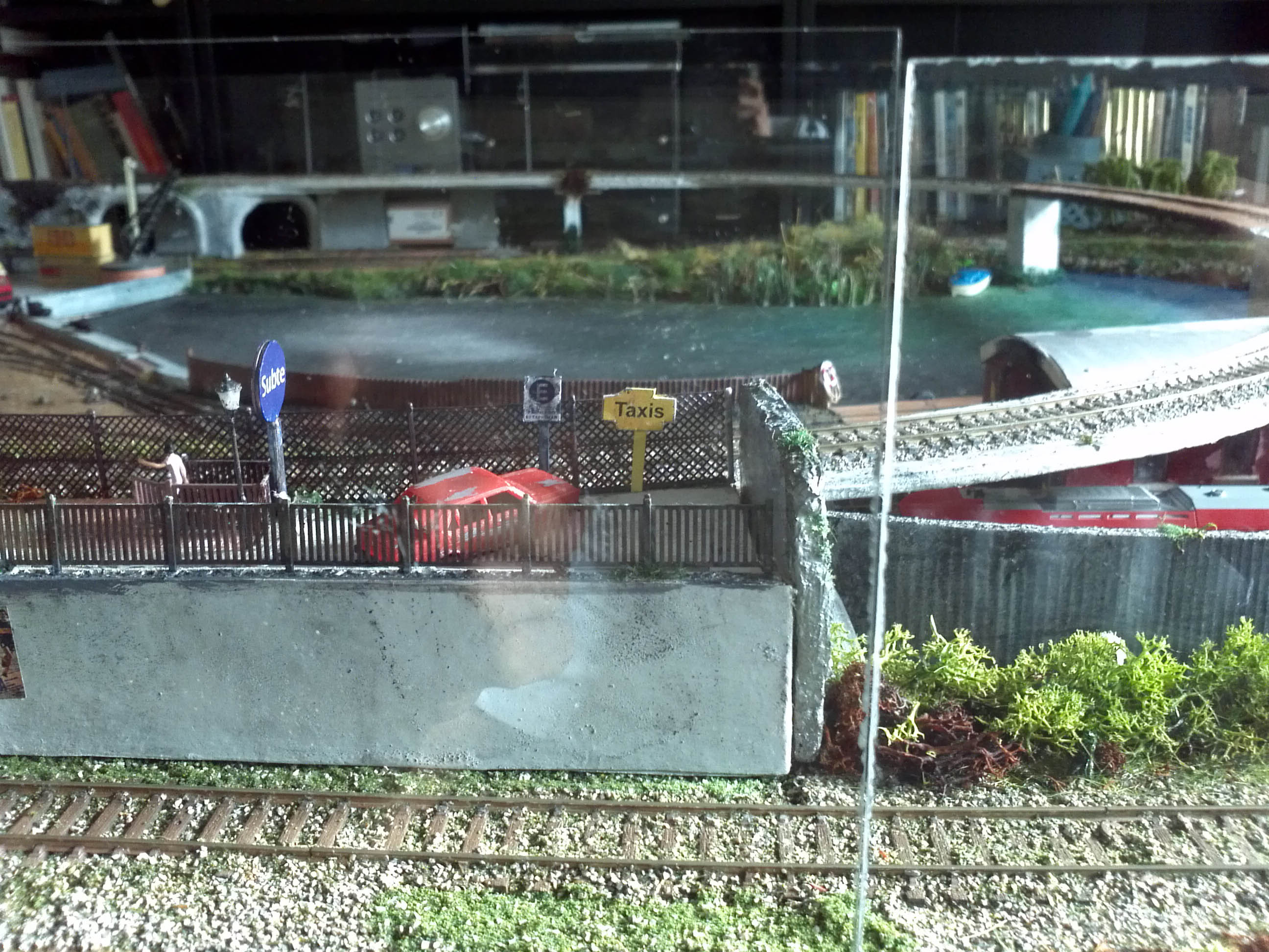

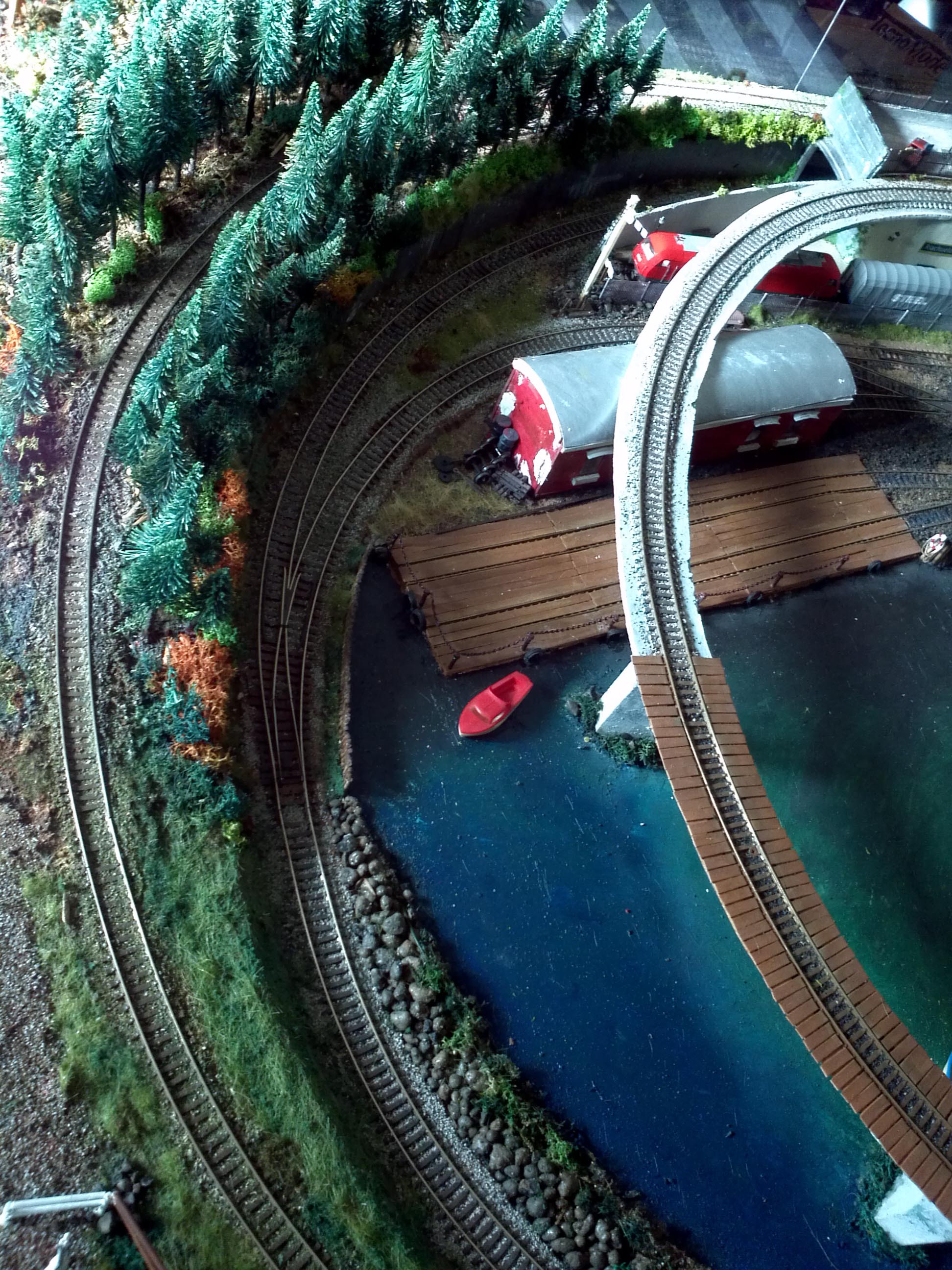

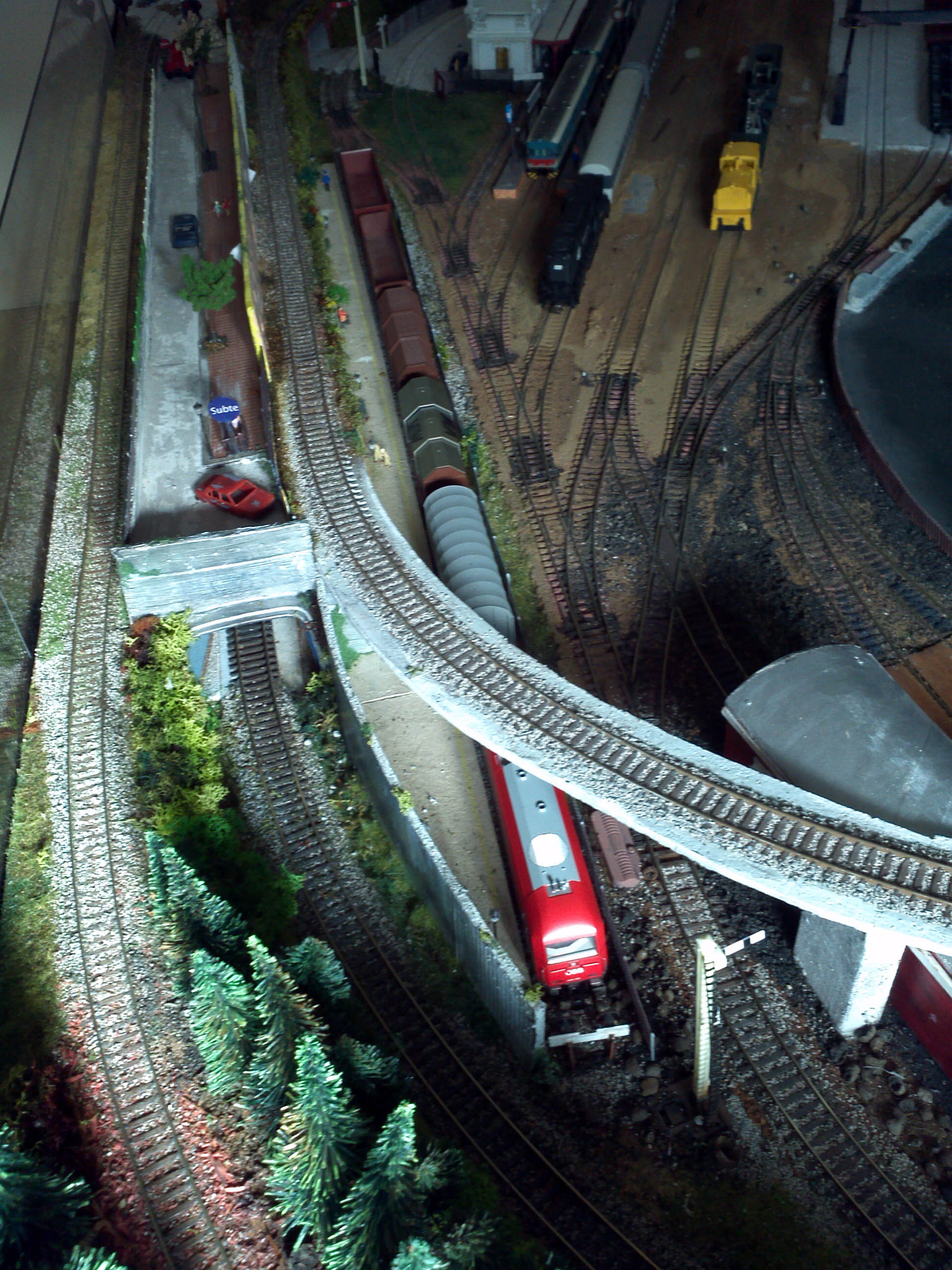

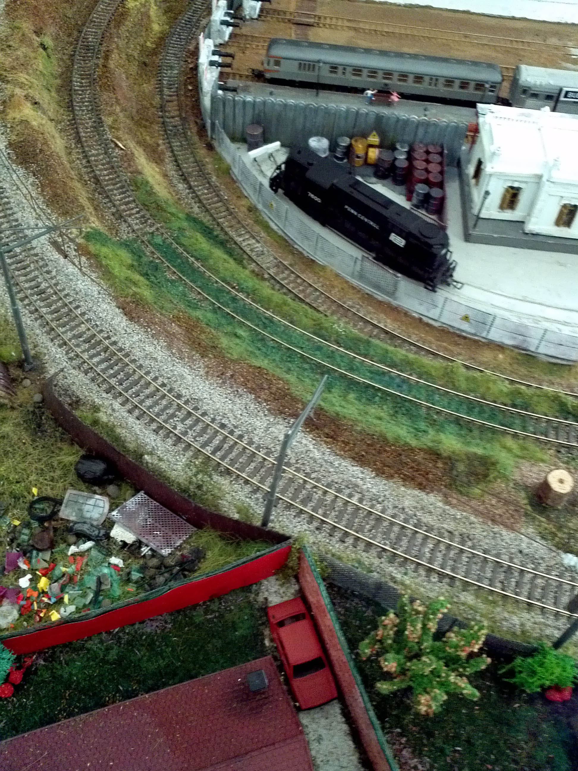

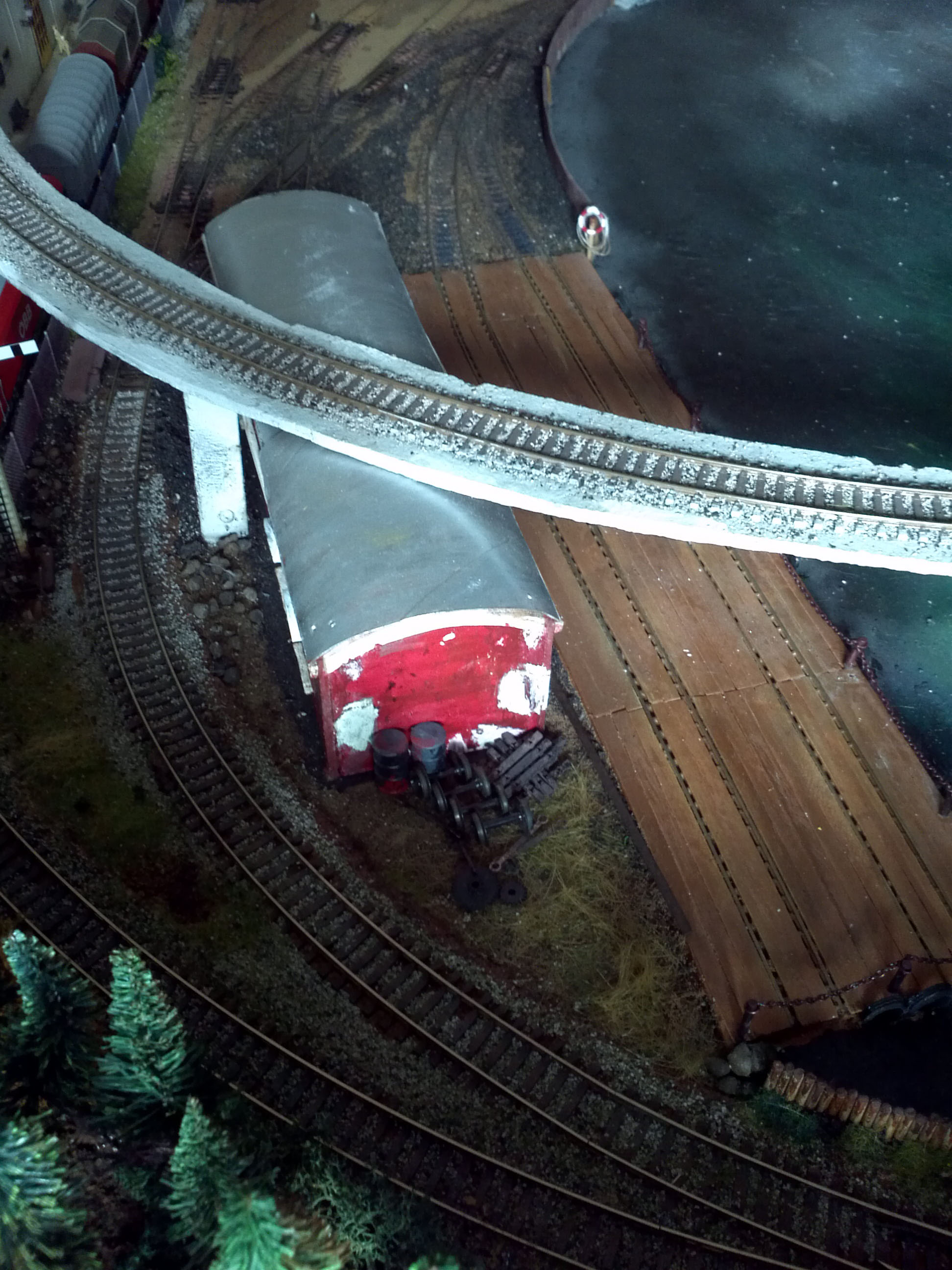

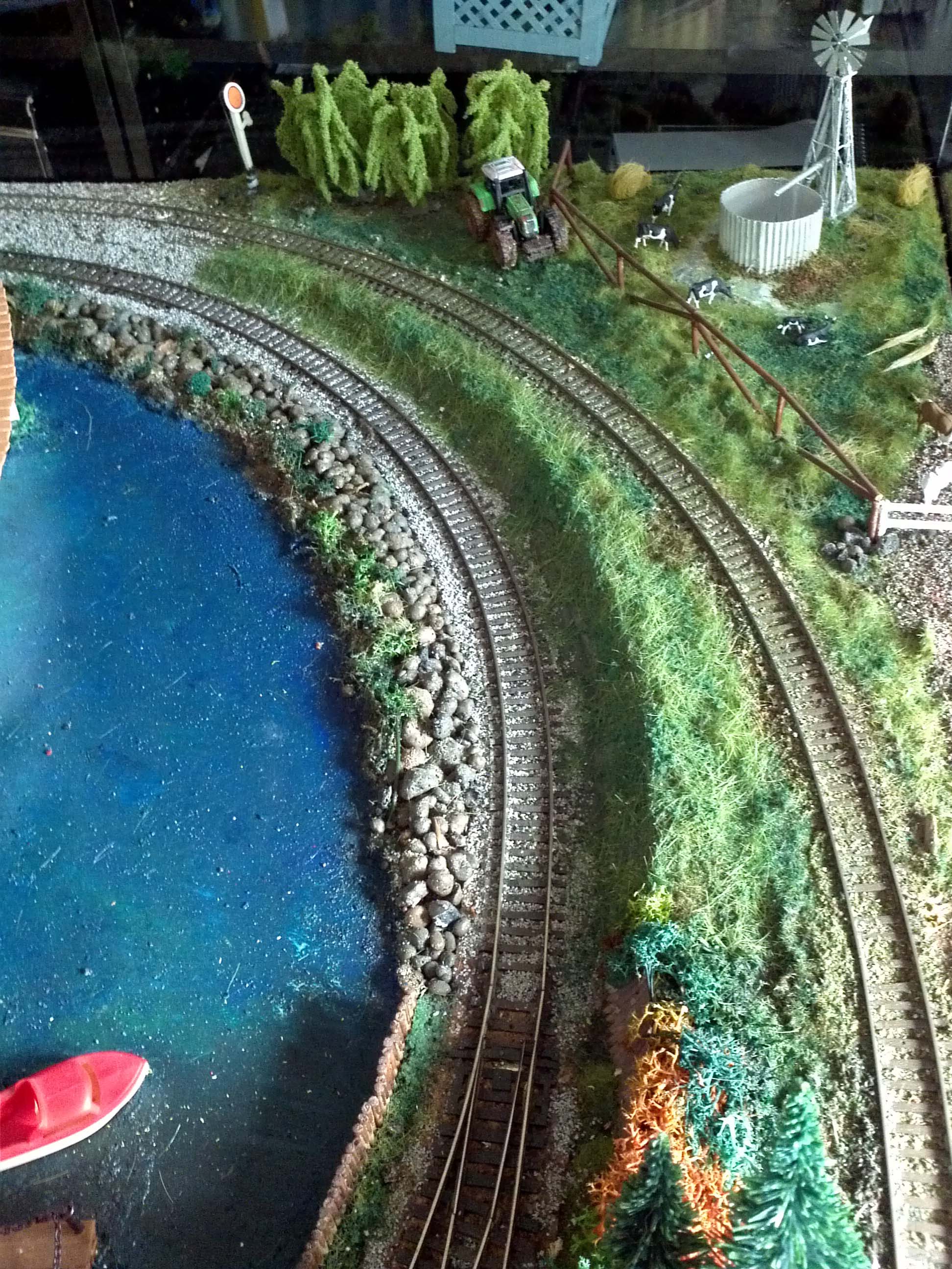

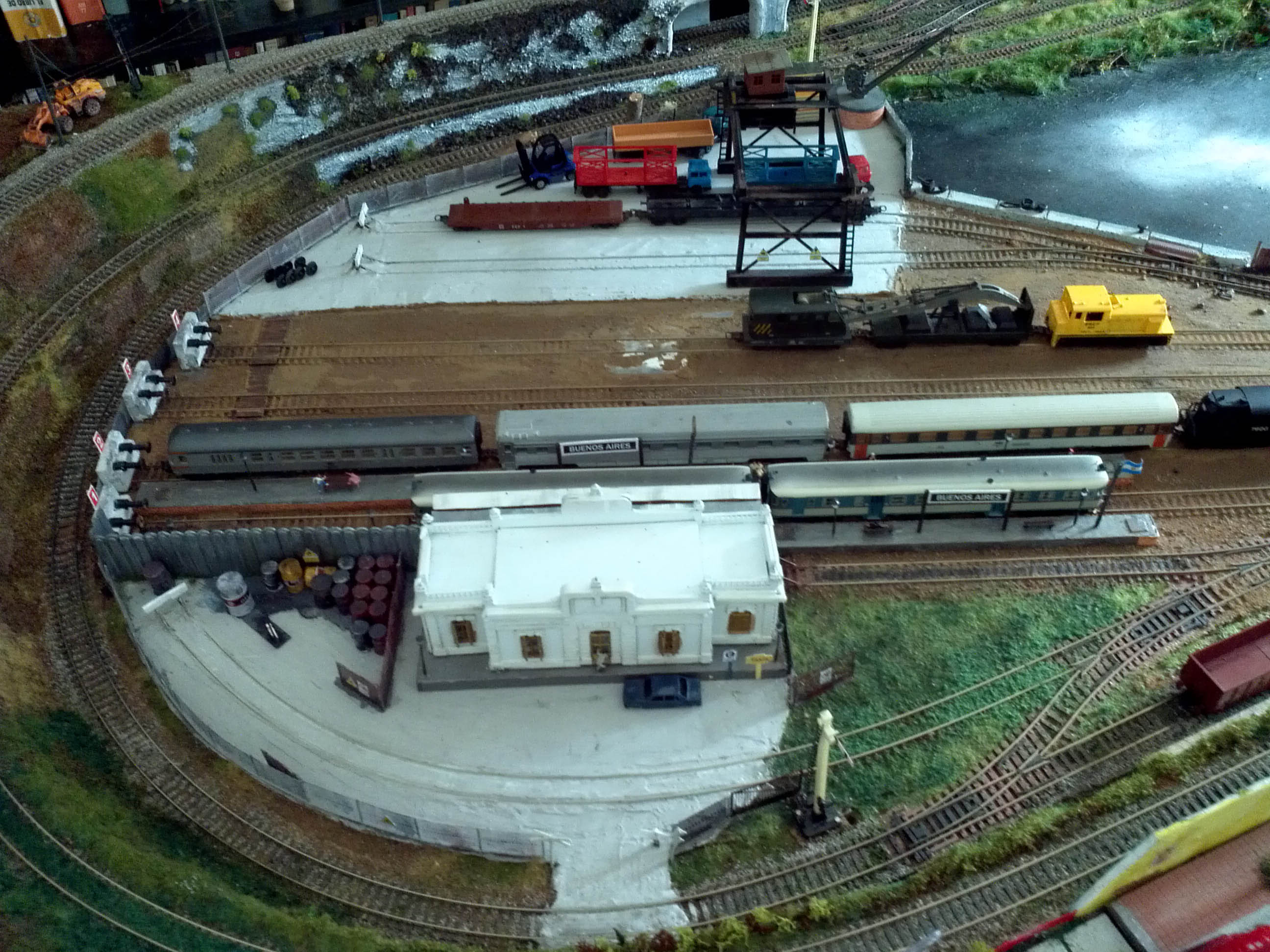

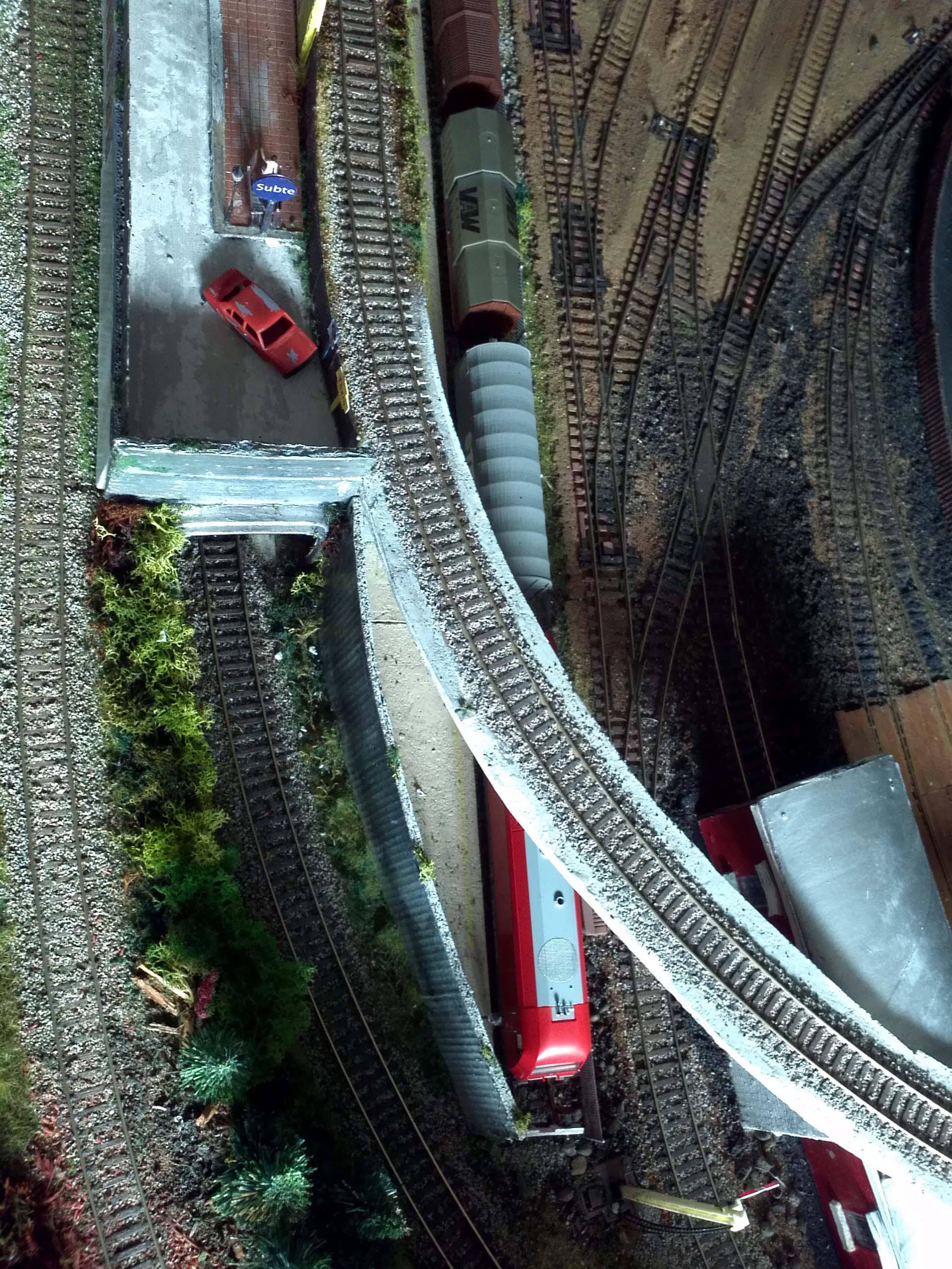

Questo è il mio primo plastico, sono riuscito a farlo dopo 25 anni...
Attenzione!!! sappiamo che non è un plastico a norma, o a dir meglio, rispecchia una realtà totalmente fuori dalla norma. Potrete notare le seguenti romantiche anomalie:

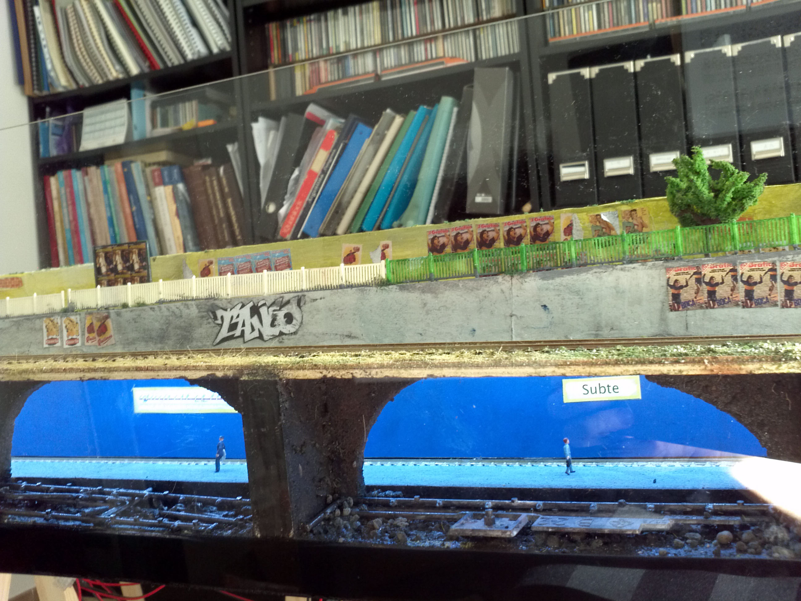

1) assurdità urbanistiche per mancanza di pianificazione come rimessa loco sotto il ponte o area rifornimento diesel davanti all'ingresso principale della stazione (il personale ferroviario ferma le macchine e passano le loco, accade ogni giorno...)

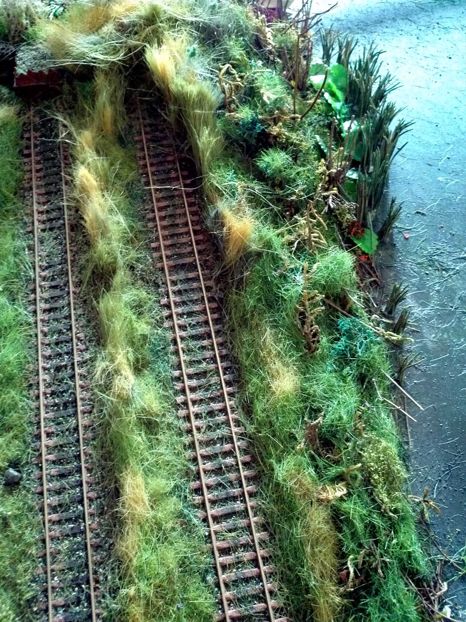

2) mancanza di una massicciata uniforme come quelle europea, è sempre integrata col terreno ed è per questo che è stata l'ultima cosa a fare!!!
3) molti elementi in degrado come nella stazione spesso i passeggeri si devono recare in terreni fangosi senza banchina per prendere i treni di lunghi percorsi
4) i tronchini di sicurezza a volte sono a rovescio (non nella linea princiipale) perché creati successivamente alla pianificazione iniziale
5) passaggio a livello con barriere e garitta de guardabarriere
6) cantiere di elettrificazione della linea
7) discarica affianco ad una villetta
8) strade in pessime condizioni
9) accessi nelle stazioni e metropolitane fuori norma
Le anomalie tecniche del plastico sono:
1) troppi binari, ma è un piacere che mi sono concesso dopo 25 anni di assenza dal modellismo
2) il livello superiore del plastico è nei bordi e non al centro come di consueto nei plastici del formato ovale (anche se questo è elicoidale)

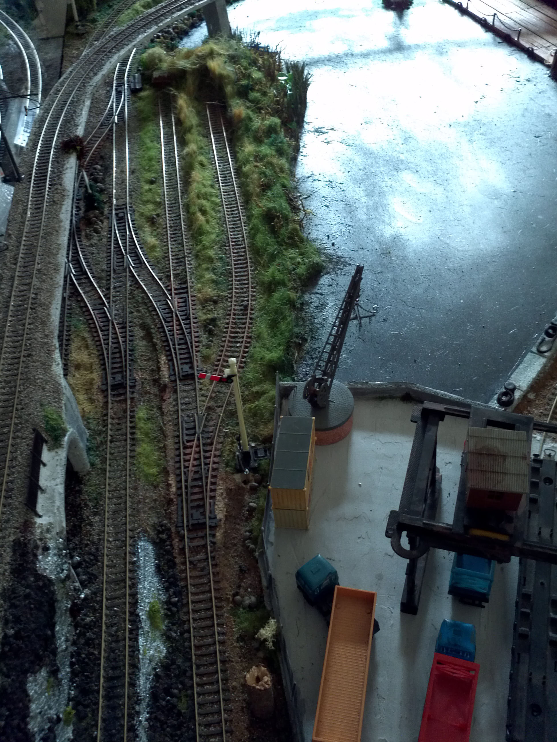

Caratteristiche: ci sono 21 scambi ma essendo elicoidale c'è un lungo percorso senza deviatoi per garantire alte velocità...
Non vi spaventate, la realtà può più la mia fantasia, in Argentina le ferrovie sono un disastro, ma ci sono rimasto affezionato...

Grazie Massimiliano. Il plastico non è purtroppo molto grande (245 x 130 cm), non avevo spazio, lo avrei fatto in salone ma non lo avrei potuto chiudere a chiave...
Sono molto soddisfatto dal punto di vista tecnico, sembra funzionare tutto, ma se dovessi tornare indietro penso che non prenderei i 24 motori scambi hornby, mi hanno fatto impazzire con la collocazione sottoplancia, veramente scomodissimi da avvitare...

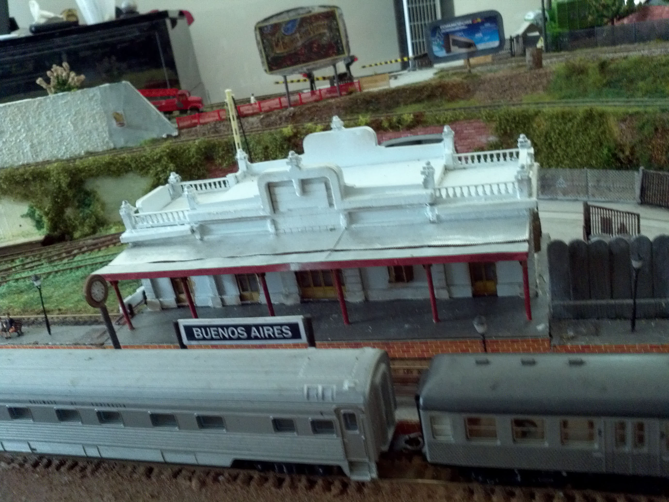

Ciao Mauricio,
dalle foto che ho visto su internet sulle ferrovie Argentine sei riuscito a ricreare l' atmosfera di quei luoghi.
Sei riuscito a fare un tracciato divertente con possibilità di molte manovre veramente in poco spazio, poi in digitale che per un primo plastico è più complicato anche ben ambientato molto interessante il fabbricato della stazione con una architettura molto tipica( Autocostruito?).
I miei complimenti e auguri con molte ore di gioco assieme a tuo figlio :wink: :grin:

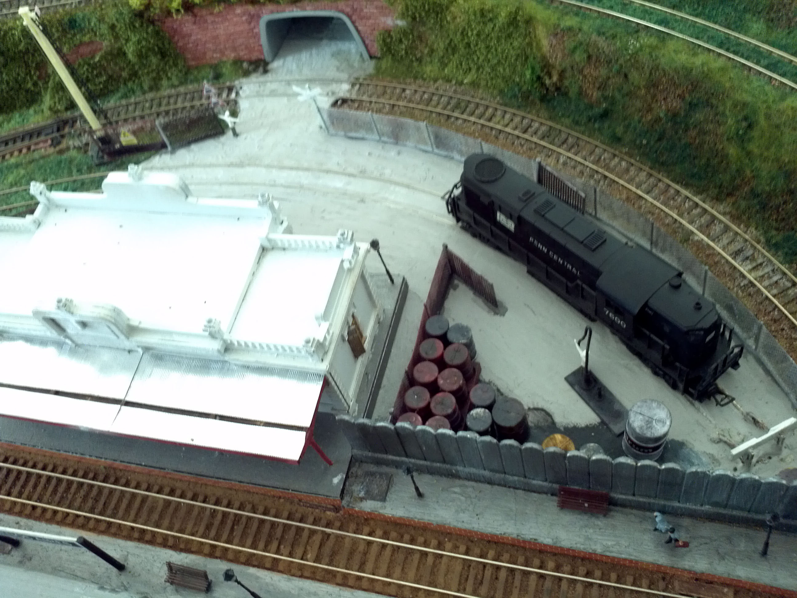

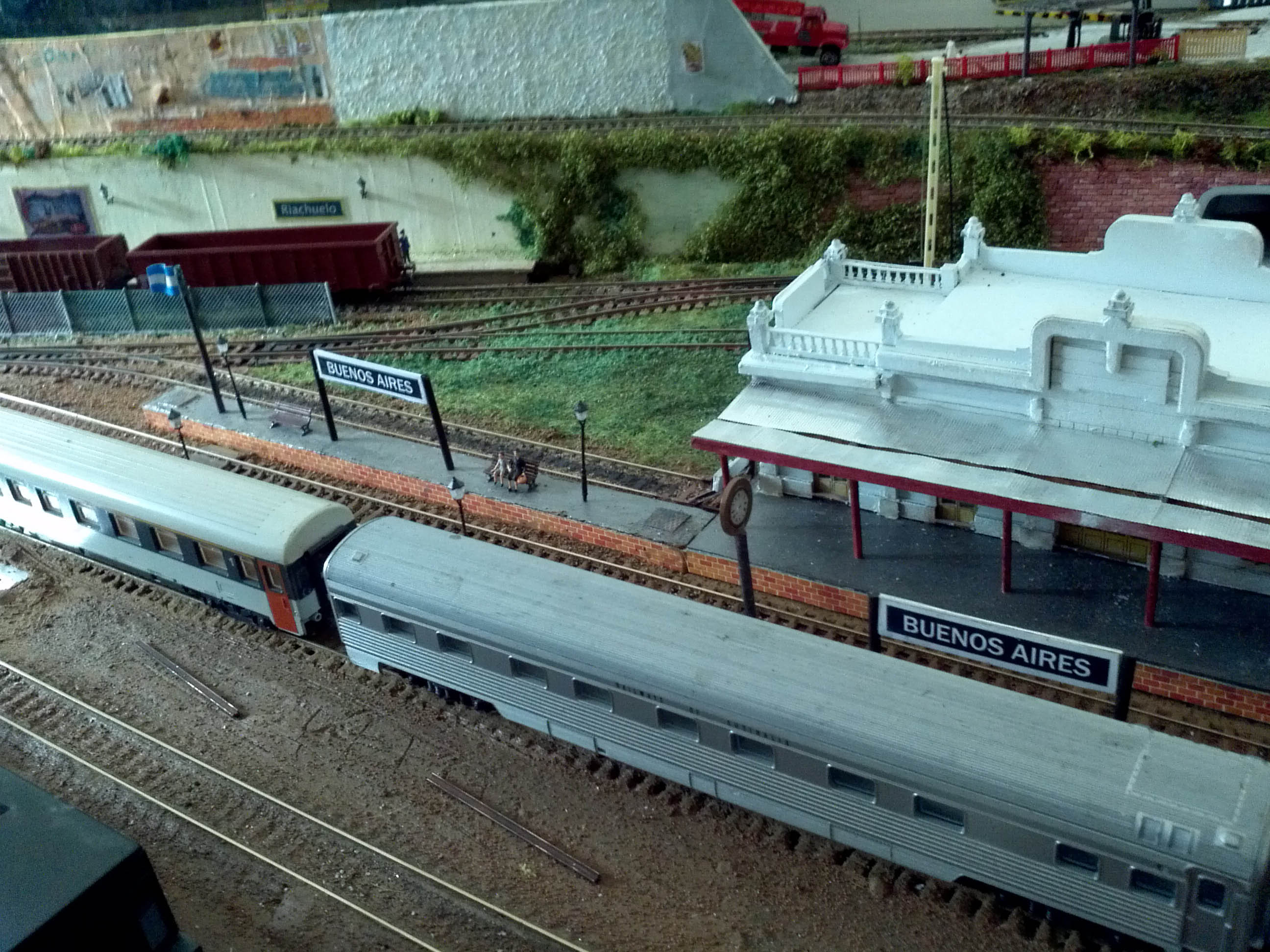

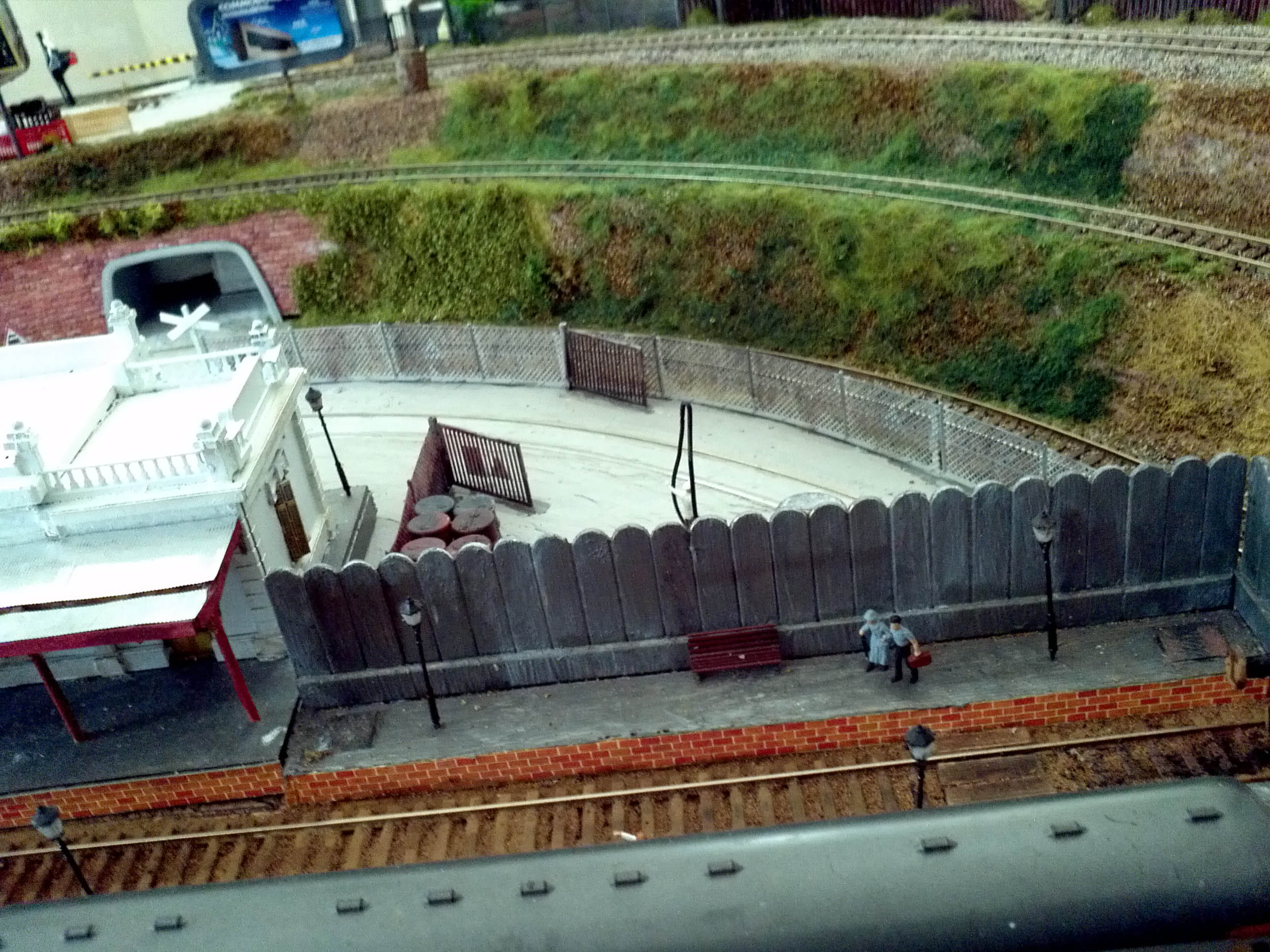

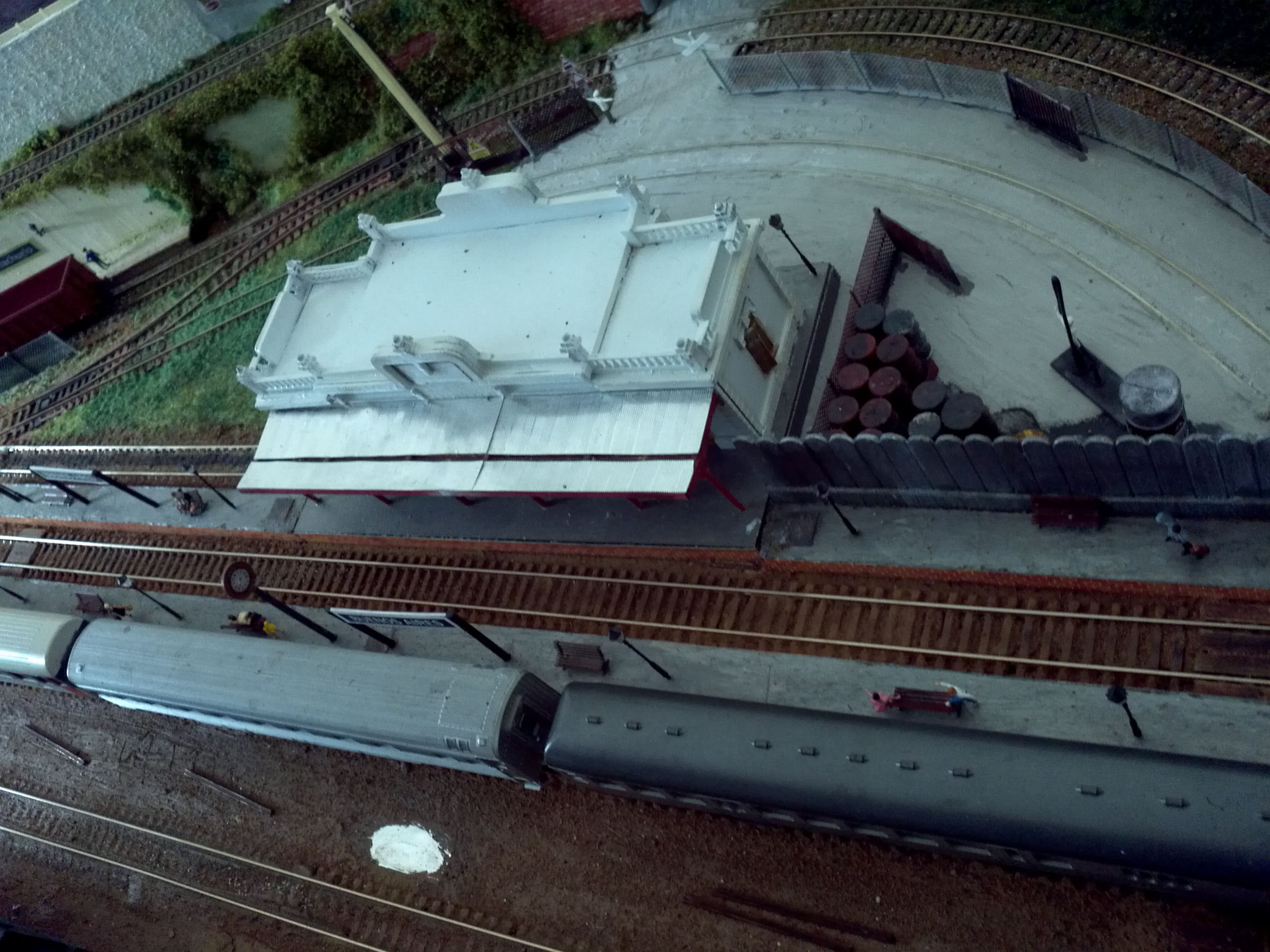

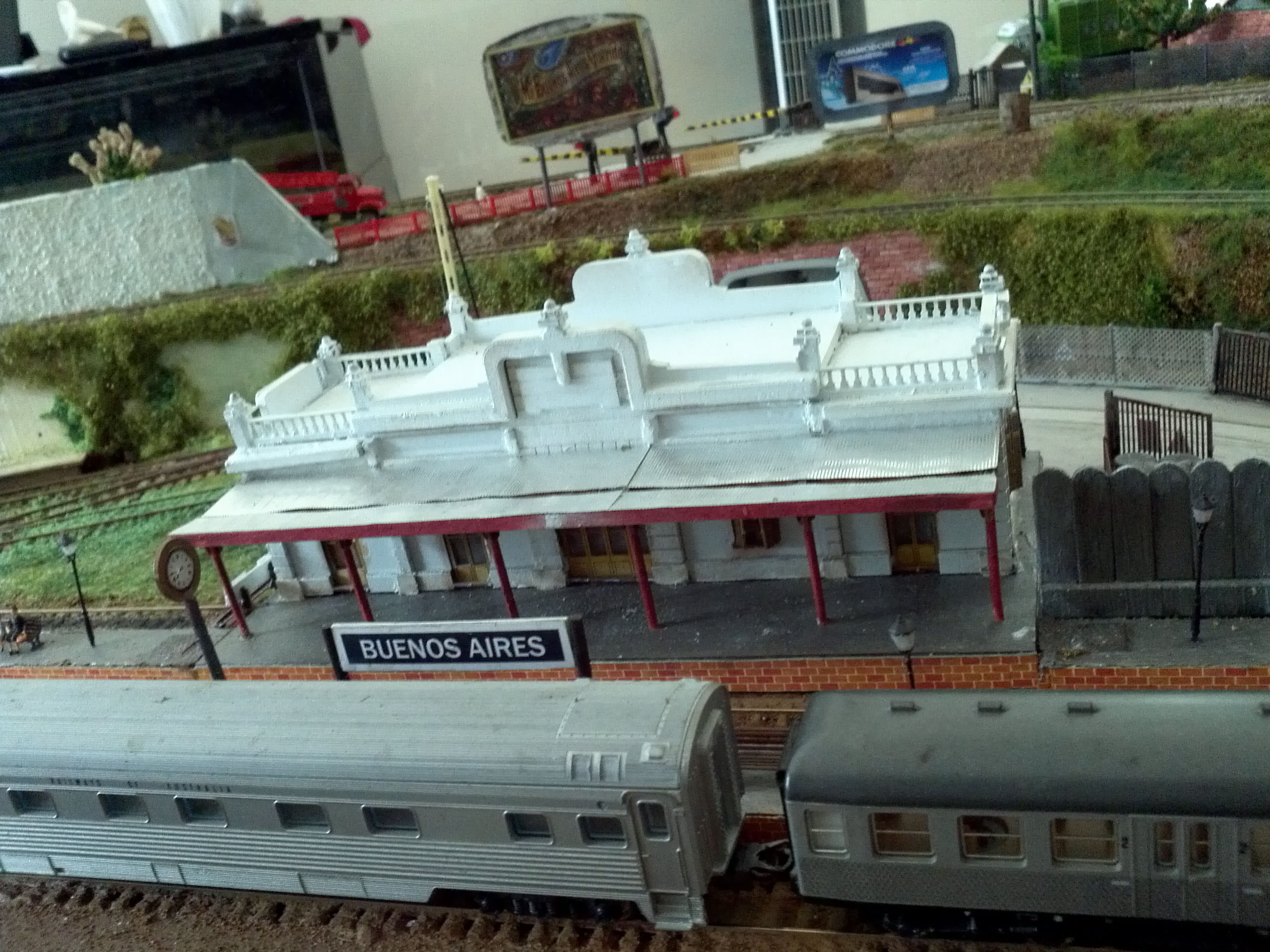

Grazie Roby. Ho voluto in poco spazio avere tutto, e pensa che ho sacrificato il ferry boat, il ponte alzabile e il capolinea della metropolitana, mi sono dovuto accontentare solo di una stazione.
Le barriere funzionano meccanicamente (mio figlio fa da guardabarriere). Per la stazione ho rispettato l'architettura coloniale tipica, un amico mmi ha tagliato i pezzi di compensato col laser (spessore 1mm, 2mm e 3mm) che sovrapposti possono formare tutti gli spessori. Non sapendo montare i kit ho dovuto fare tutto autocostruito con plastica, legno, ho evitato il più possibile il cartone.
Non trovo le navi (devono essere piatte nella parte di sotto per sembrare che sono in acqua, c'è molta oca roba in giro, vorrei un rimorchiatore di porto o una piccola nave merci, non vorrei dover costruirla io perché vorrei che fosse bella...)
Mancano gli operai, meccanici, qualche accessorio.
Col digitale mi trovo benissimo (z21 e Roco Multimaus), ma ho solo due locomotive, tra queste c'è la bellissima ALN che ci sta bene perché negli anni 70-80 la FIAT Argentina costruiva i rotabili (cambiava solo un po' la livrea) poi il governo successivo presi i Siemens. Per le locomotive analogiche uso il vecchio trasformatore LIMA lasciando sempre il digitale per gli scambi e segnali (uso insieme il trasformatore ed il Roco Multimaus per gli scambi), tutto funziona bene. Ho collaudato bene il tracciato facendo circolare le loco al minimo della velocità anche su tutti gli scambi, con pulizia binari non si fermano mai.
In questi giorni metterò qualche foto...
Ho anche messo in alcuni punti a distanza periodica due pietrine incollate sulle traversine per simulare il suono caratteristico tatà-tatà, tatà-tatàche con i treni moderi oggi sta sparendo...
