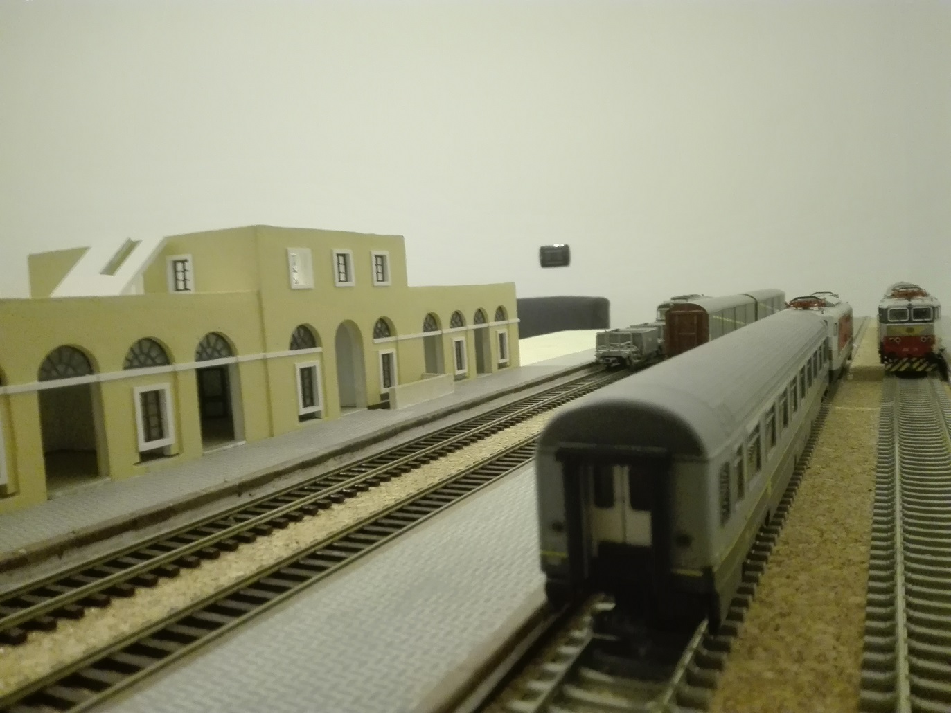

La stazione è ambientata nei primordi dell'epoca IV: logo FS inclinato ma ancora presente il logo a televisore. (Aborro l'XMPR). Questo mi consente di poter far girare un pò tutti i treni: Locali, Regionali, IC, Pendolini, Storici, Merci, etc.

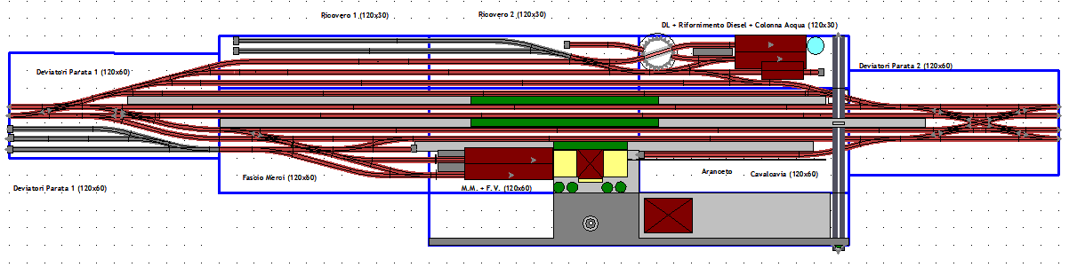

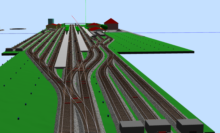

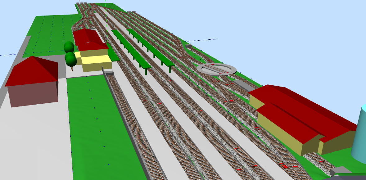

"Ciancio alle bande" ecco il mio piano di stazione.
21,33 KB

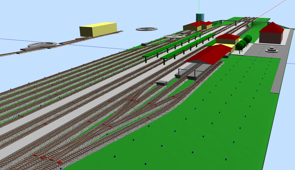

Sono 5 moduli da 120x60 + 5 mensole da 120x30. Ingrandendo l'immagine si riesce a leggere la destinazione d'uso. L'interibinario è di 52mm che è 1cm in meno dell'armamento rocoline che uso, ma ho fatto tutti i calcoli del caso e i deviatoi mi consentono di tagliare le rotaie senza coinvolgere gli aghi. E' presente un Deposito per 2 locomotive Diesel (d245 obbligatoria) o eventualmente una diesel e una locotender. La PG (9 metri) è di pertinenza del deposito.
Ecco qui alcuni 3d fatti con scarm.
279,16 KB
544,57 KB
539,19 KB
232,92 KB
Inizio col pubblicare questo post e poi aggiungerò gli altri, ho molte cose da far vedere e temo di perdere quanto scritto... datemi un pò di tempo! [:I] :wink:

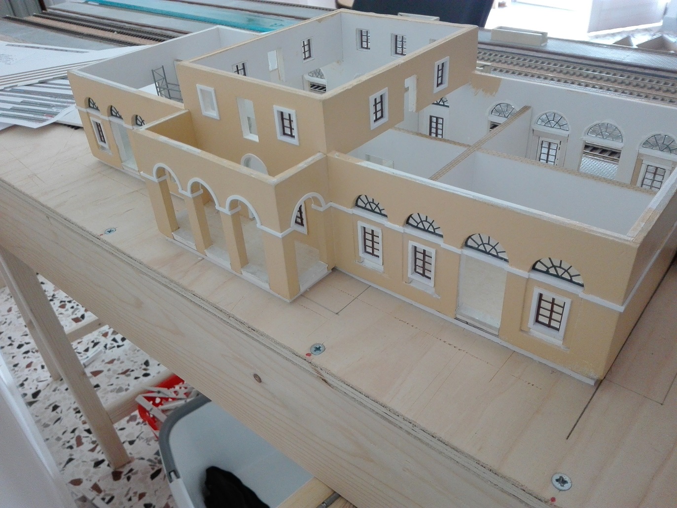

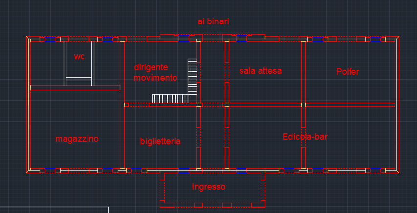

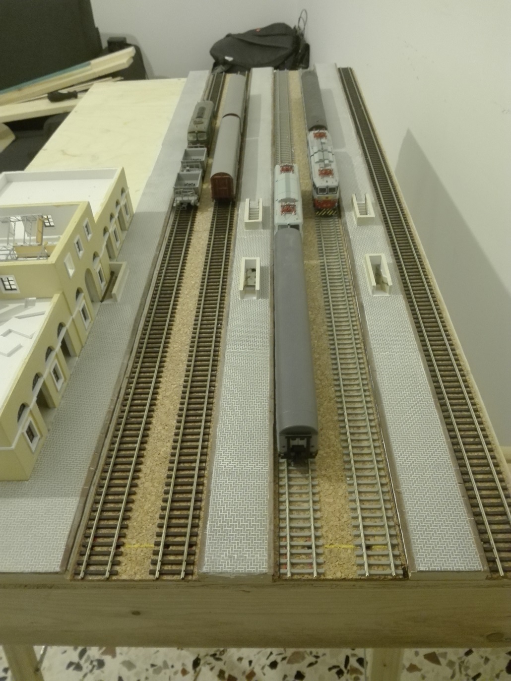

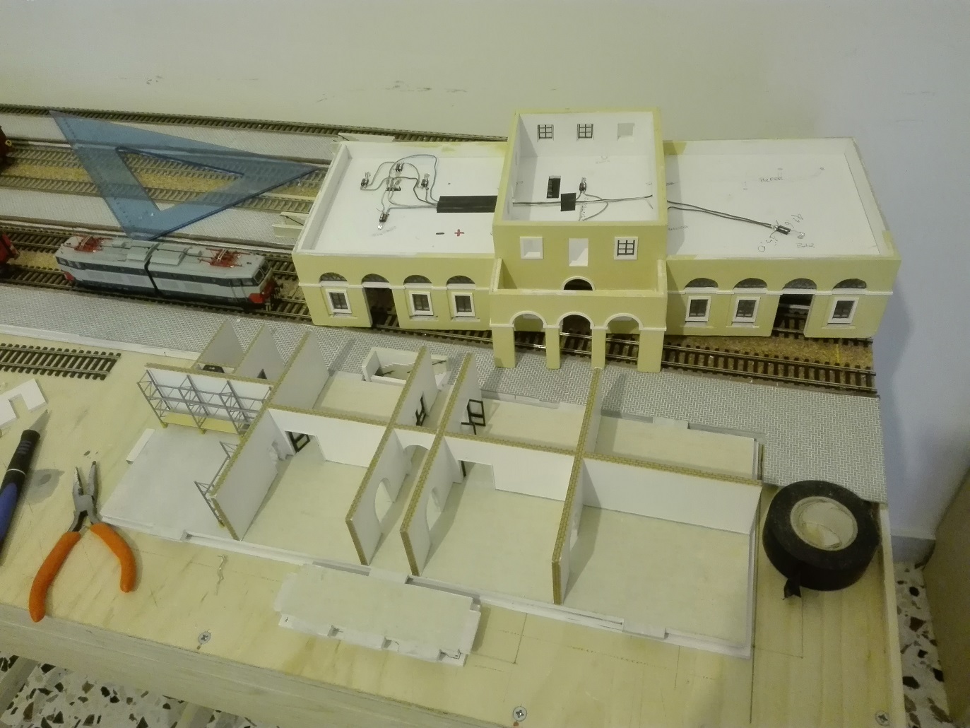

Continuo allora con quanto stavo scrivendo in precedenza. Ecco il modulo che sto realizzando. Quello della stazione ovviamente. La stazione storica è del 1844 (inaugurazione), con qualche diavoleria moderna che non ha ancora conosciuto l'età digitale. Ecco il piano di stazione:
58,47 KB
Ho voluto realizzare una stazione "viva" e quindi ho predisposto la cortina esterna per poter essere sollevata e guardare all'interno. Ma adesso iniziamo con un pò di mistero...
107,72 KB
n'artro pò...
132,06 KB
Vabbè dai... eccola qui: :razz:
275,58 KB
390,44 KB
436,62 KB
La stazione, ovviamente, è ancora in costruzione e mancano ancora molte cose che, aggiungendo, vi farò vedere man mano.

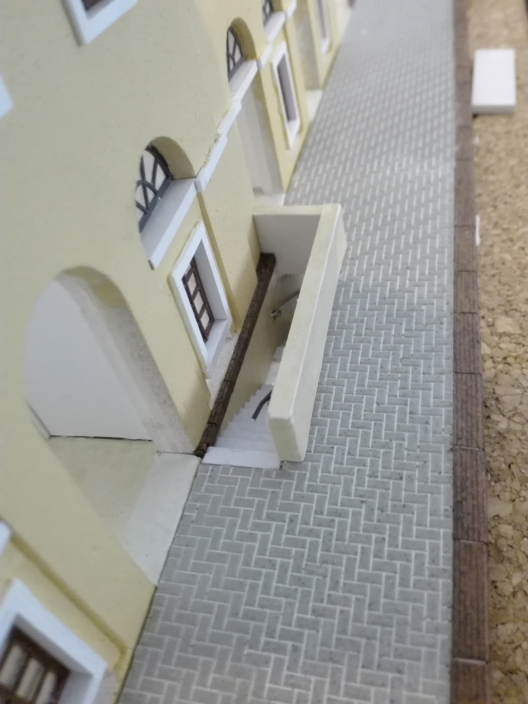

Ho voluto realizzare anche i sottopassi che alla fine illuminerò:
300,93 KB

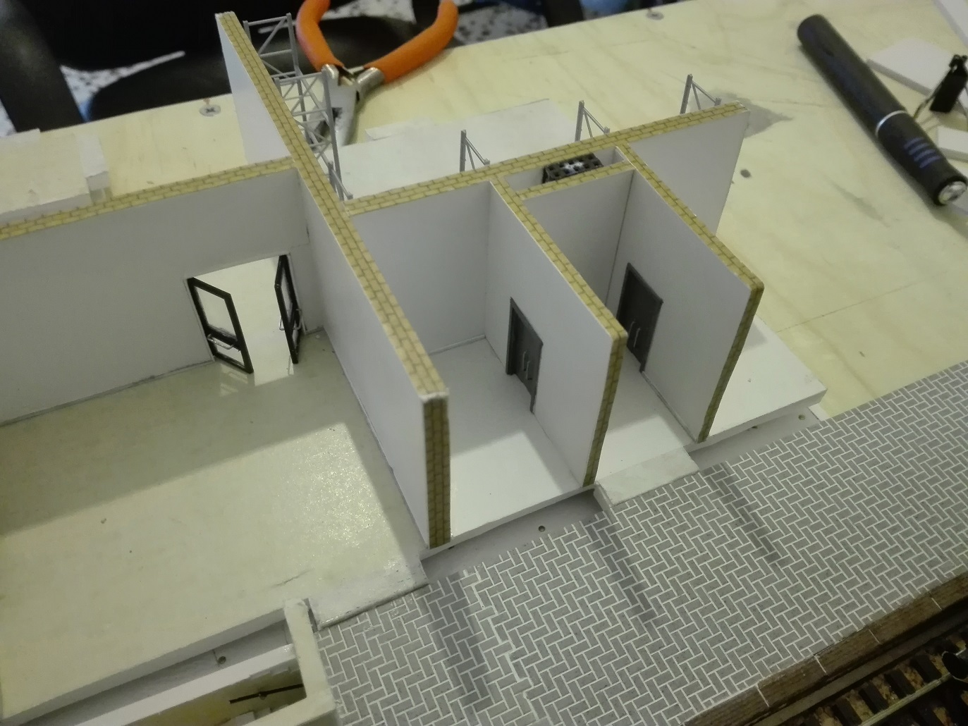

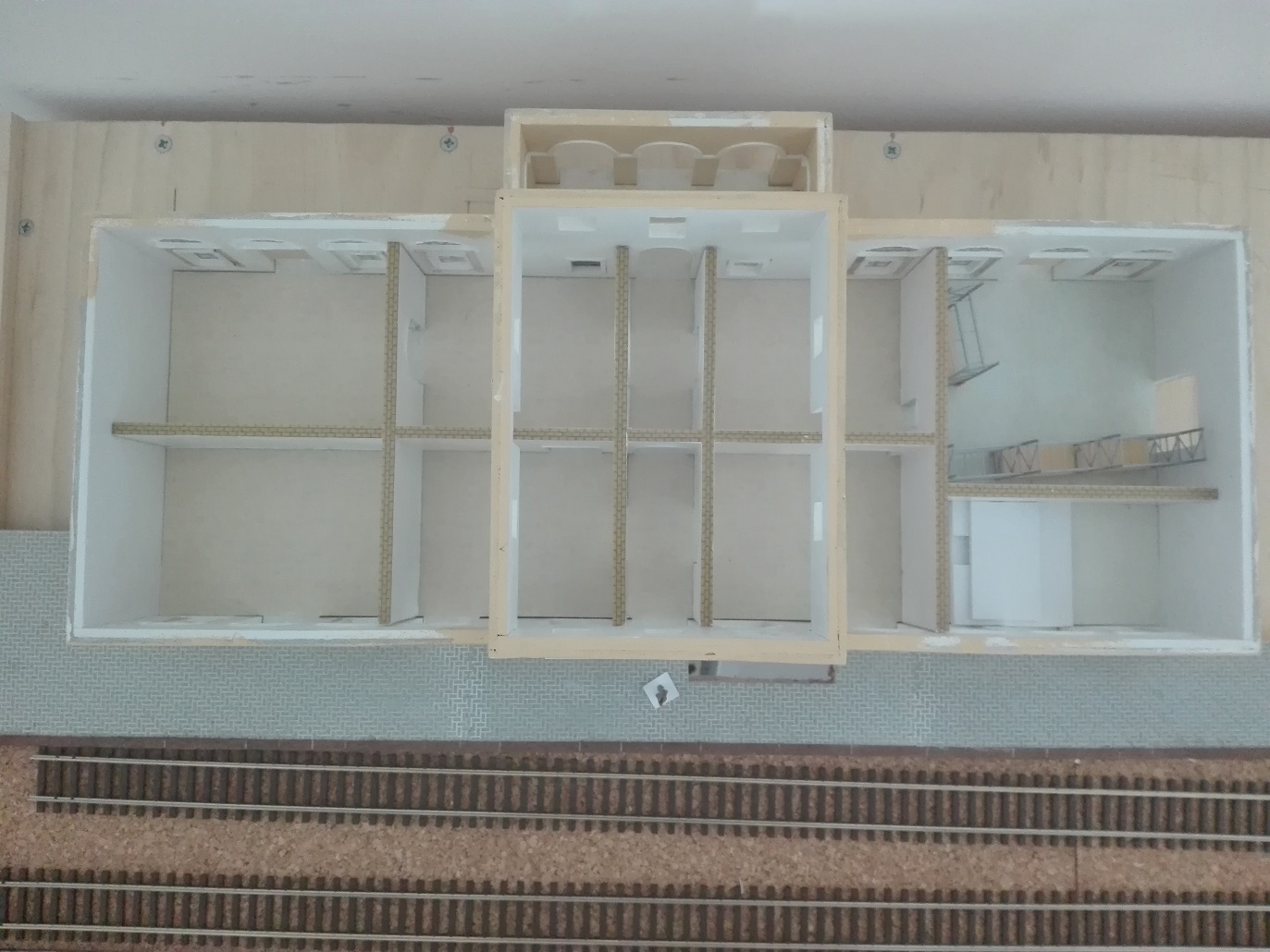

Per quel che riguarda gli interni, per adesso ho messo solo le porte e gli scaffali del magazzino.
235,36 KB
318,56 KB

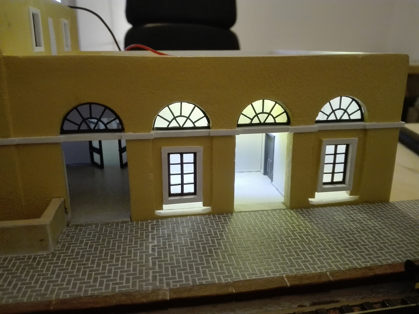

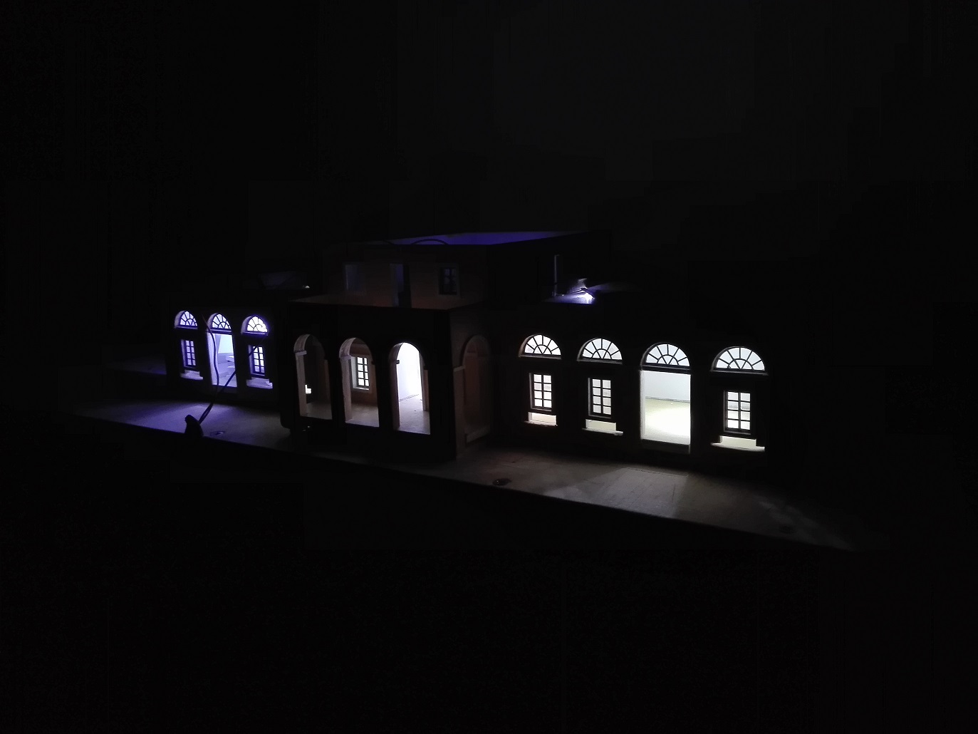

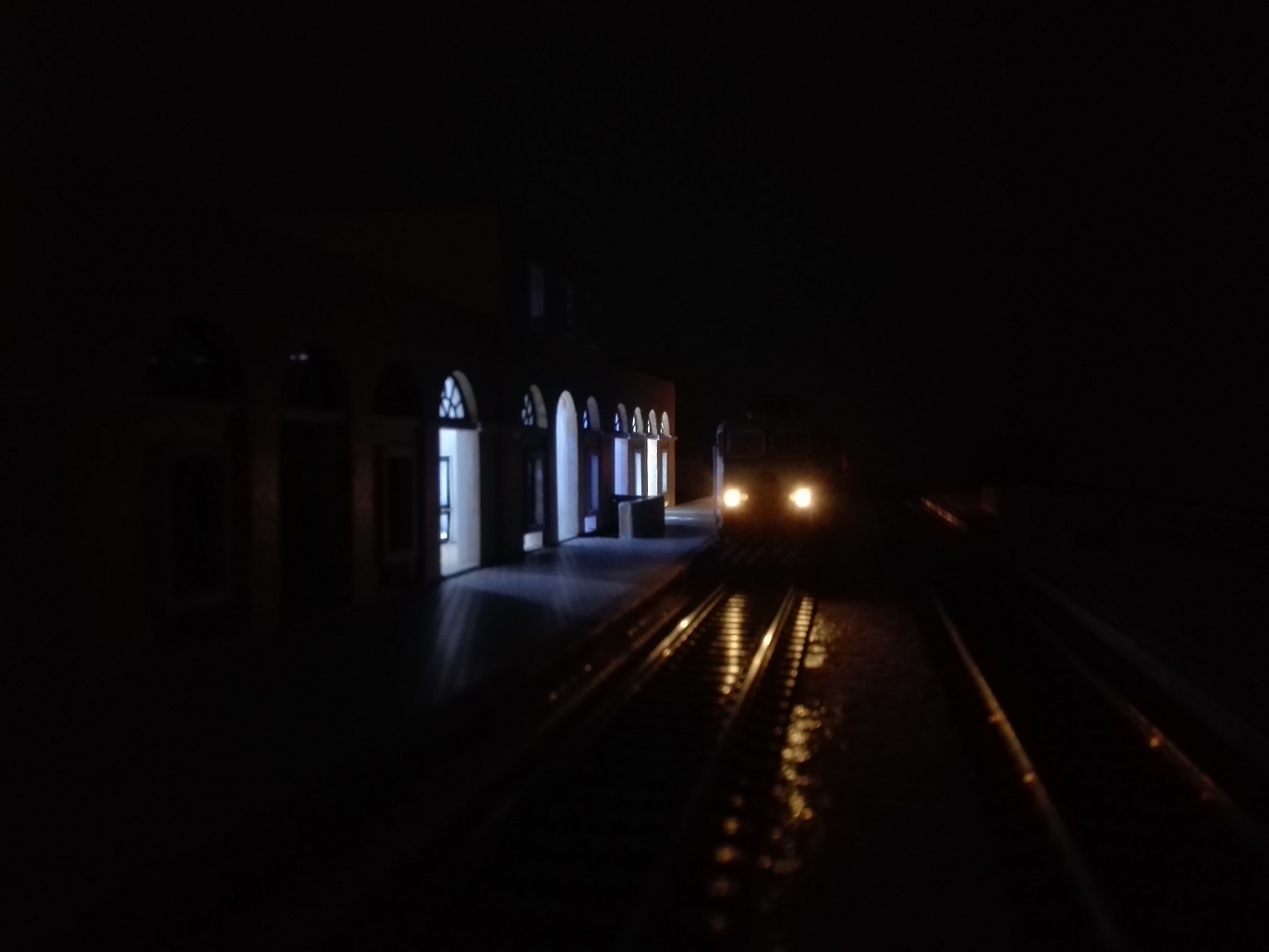

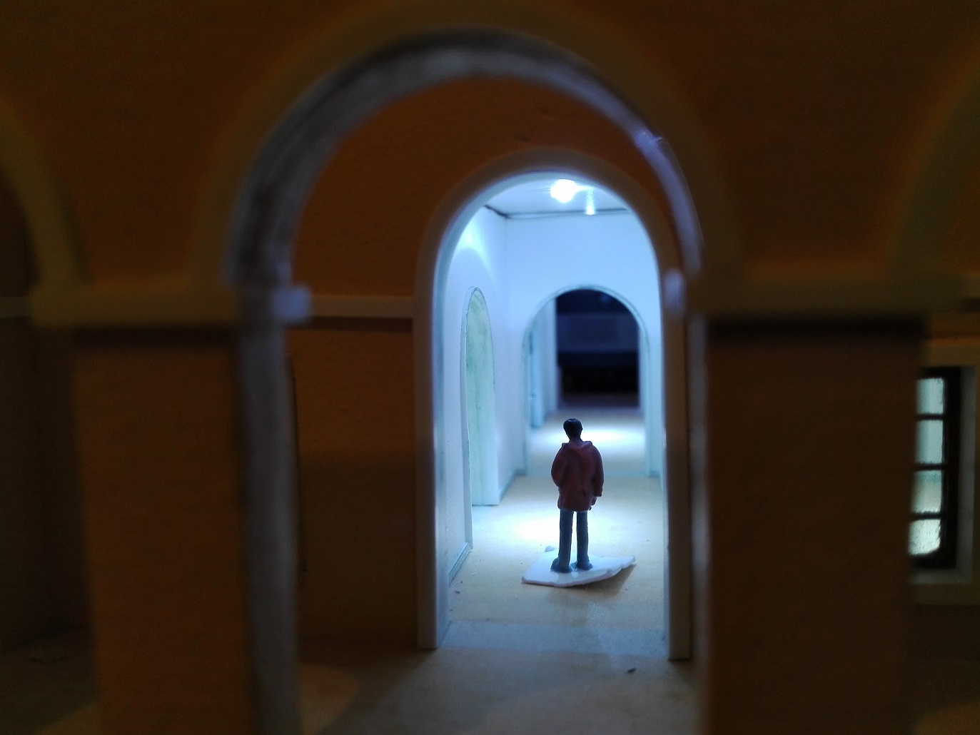

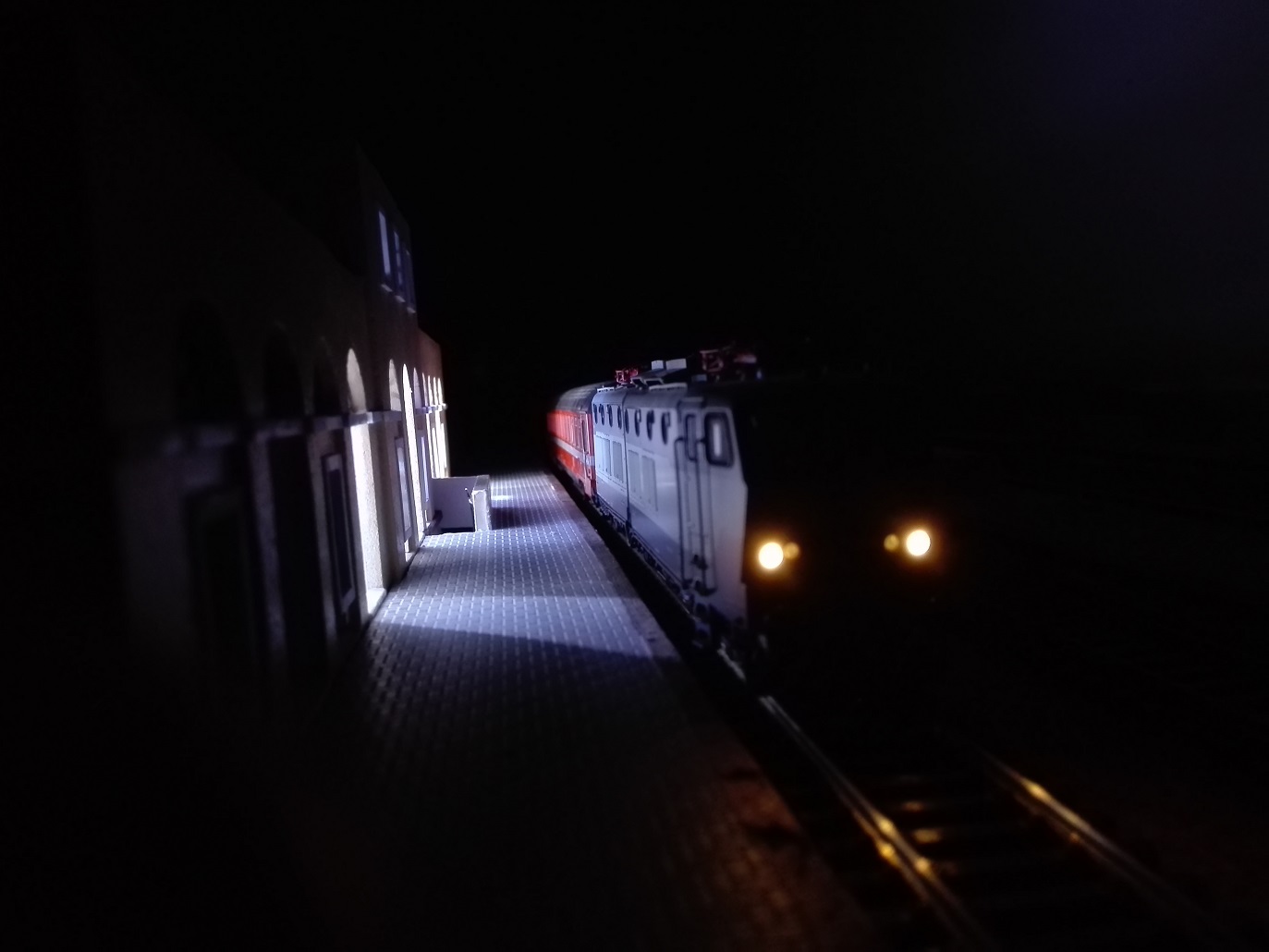

Ecco le prove dei punti luce: la luce sarà bianco-calda.
135,63 KB
214,86 KB

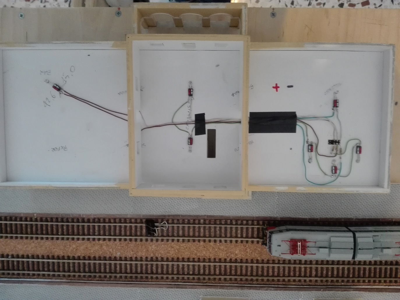

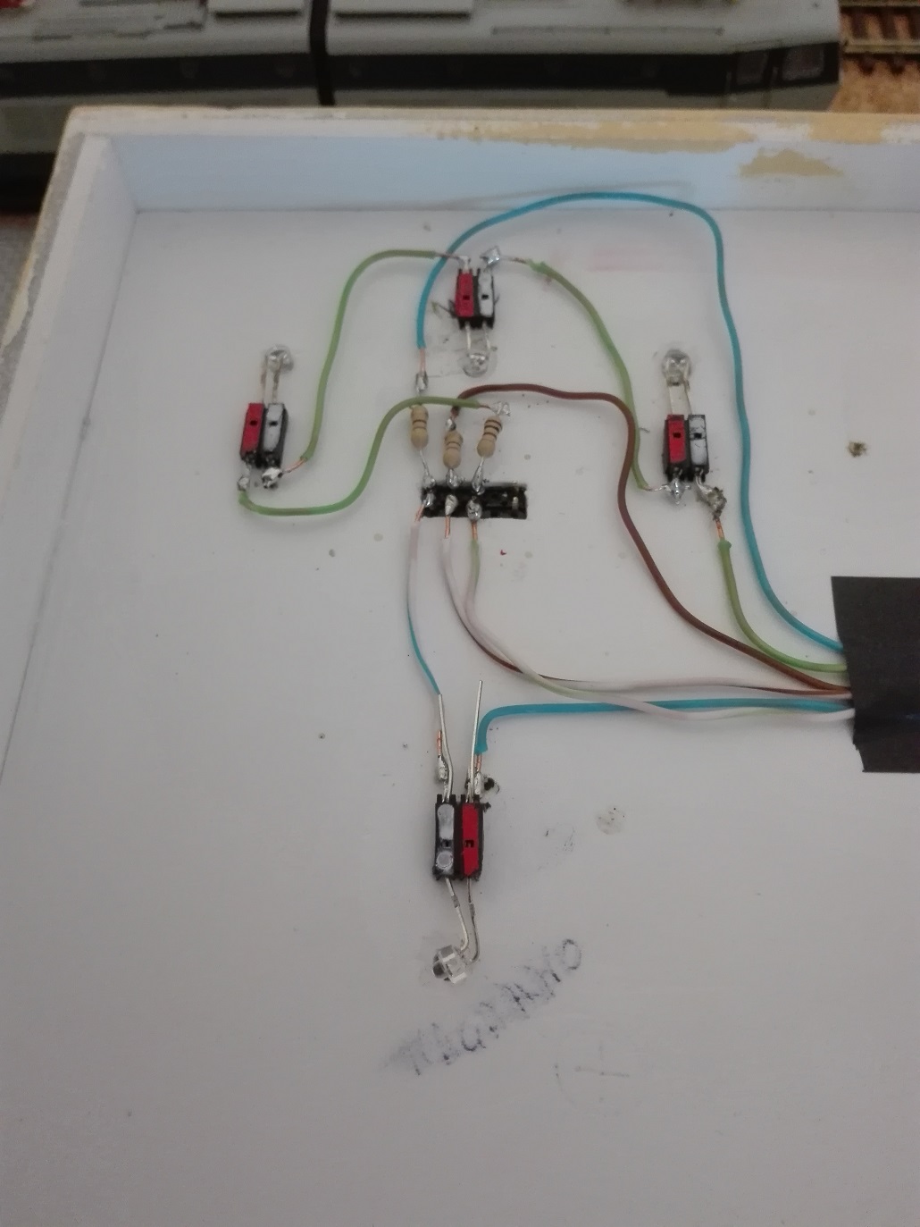

Ed ecco dove sono arrivato oggi: l'impianto elettrico
333,95 KB
197,06 KB

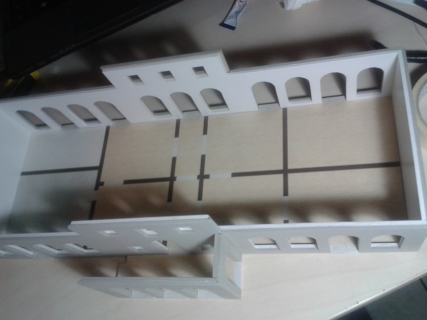

Ciao Salvatore. Grazie. La stazione è internamente in forex, esternamente in eulithe. Avrei voluto farlo tutto in eulithe, ma il forex mi ha permesso di avere già un intonaco interno e mi ha dato maggiore rigidezza e pesantezza alle strutture.

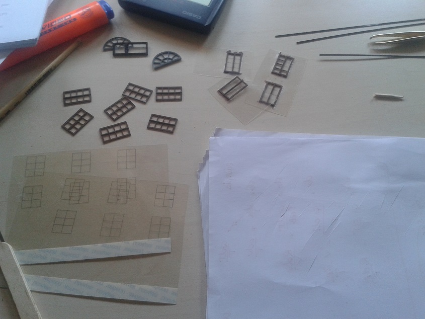

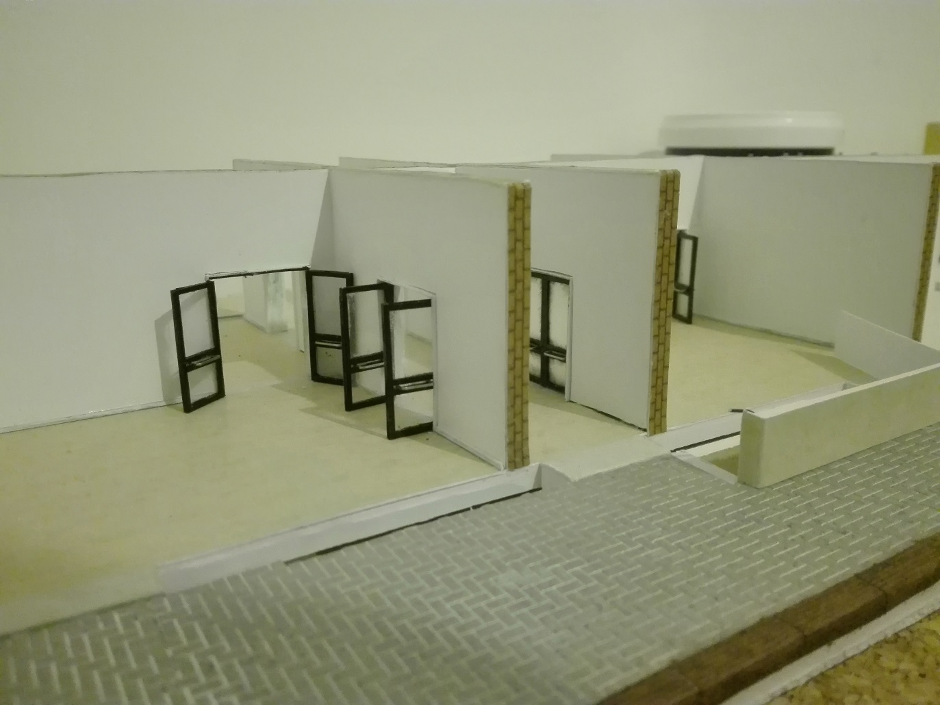

Gli infissi invece sono stati realizzati a mano. Uno a uno con listelli di stirene su un foglio trasparente stampato. In commercio non erano presenti purtroppo le mie misure.
129,49 KB

Un inizio di buona fattura,
per le luci in base al tipo neon o lampadine cerca di creare la giusta intensità tramite le resistenze meglio un po più bassa che alta( vedo già installate alcune resistenze), altro fattore utilizzare led a luce calda per simulare le lampadine a incandescenza che hanno uno spettro sul giallognolo.
Una cosa che trovo importante riuscire a creare zone di luce/ombra realistiche sul paesaggio evitando di inserire troppi punti luce creando l' effetto presepe.
In scala molte volte il fattore illuminazione non viene preso in considerazione ci si lascia infatuare dalle lucine vanificando in notturna una bella ambientazione diurna.

#8 Messaggio da nocera87 »
Infatti :smile: ci ho messo 2 giorni a trovare le resistenze giuste. Devo ordinare i led bianco-caldi. Ho predisposto l'impianto con la possibilità di cambiare i led bruciati, quindi mi è facile sostituire i diodi :smile: . Esternamente ci saranno solo i lampioni delle strade e quelli a cetra sui marciapiedi di stazione. Anche io preferisco una luce soffusa. Quella che mi ha convinto è quella della foto con la 656 frontale.

Le foto in notturna non perdonano, ma quella postata è buona rende il giusto effetto.
Se non trovi led a luce calda 3000 gradi K° kelvin un metodo pratico e passare un pennarello color oro della Uniposca o un giallo trasparente della Tamiya :wink:

ecco Roberto, non penso che con un urto possa cadere :wink:
329,23 KB
Ci ho messo ore e giorni a calcolare tutto al mm e limare le imperfezioni... I muri esterni calzano a pennello.... potrei capovolgere il modulo e la scocca non cadrebbe.

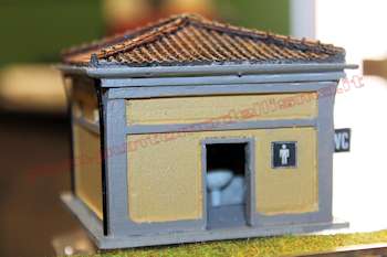

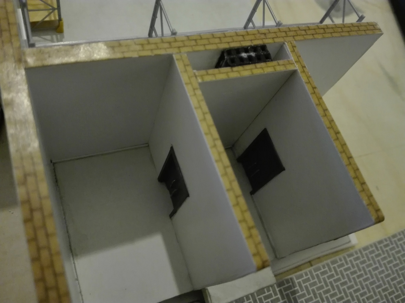

Comunque... parlavamo di igienici e di servizi. Ecco cosa fatto oggi :wink:
340,69 KB
254,75 KB
371,53 KB
Ho provato alla fine a colorare le luci con un uniposca giallo, ma l'effetto non mi è piaciuto molto... aspetterò i led bianco caldo.
Francesco

Già con una luce calda nel androne si crea una ottima atmosfera anche se hai utilizzato la vernice sul led, con i led a luce calda avrai una intensità uniforme adatta allo stile del fabbricato.

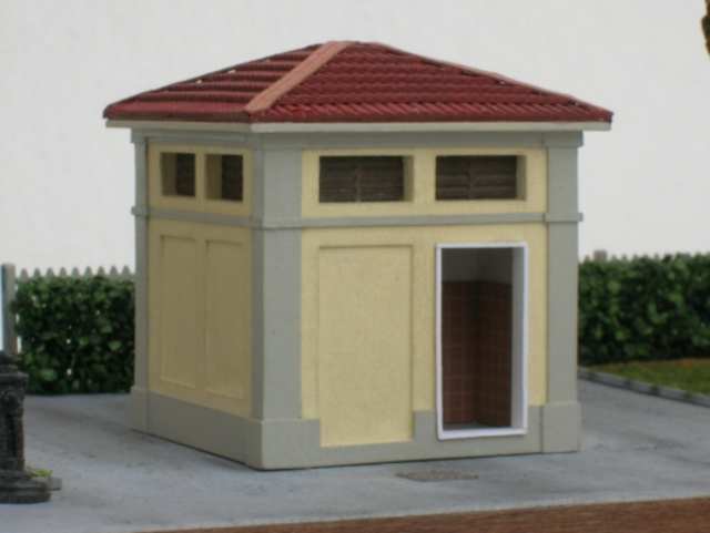

#22 Messaggio da nocera87 »
Visto. C'è una ditta, che adesso non mi sovviene, che produce dei casotti proprio per i "cessi" con tale dicitura. Noi comynque utilizzeremo un linguaggio più "internazionale", direi che WC andrebbe bene. A proposito. C'è qualche ditta che produce i sanitari? (in h0 ovviamente) :razz:
Francesco
Re: La stazione di Nofi
#23 Messaggio da v200 »
Purtroppo no.
Di solito viene rappresentato solo l' antibagno per quello che si può vedere dalla porta.
Mentre la Noch fa i personaggi.

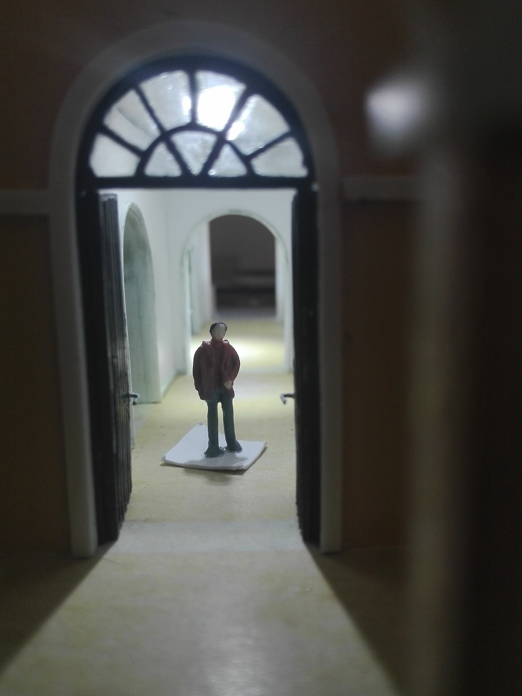

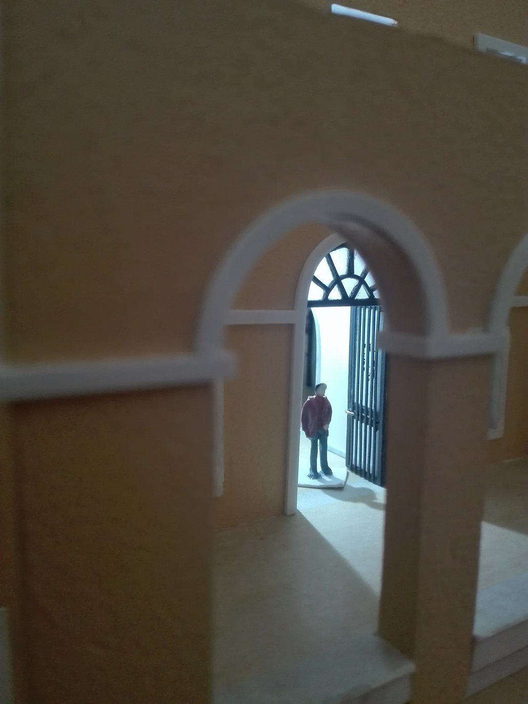

#25 Messaggio da nocera87 »

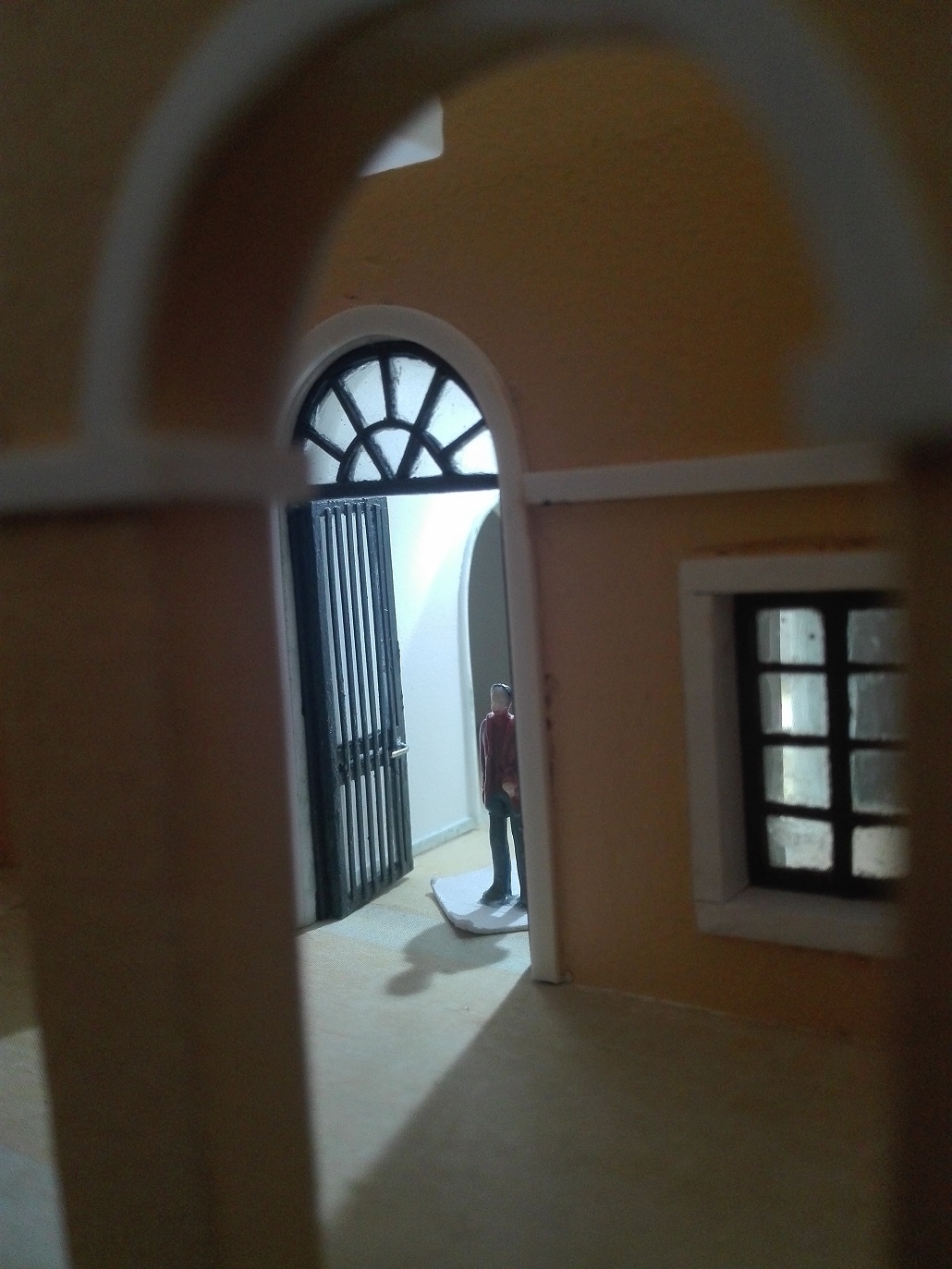

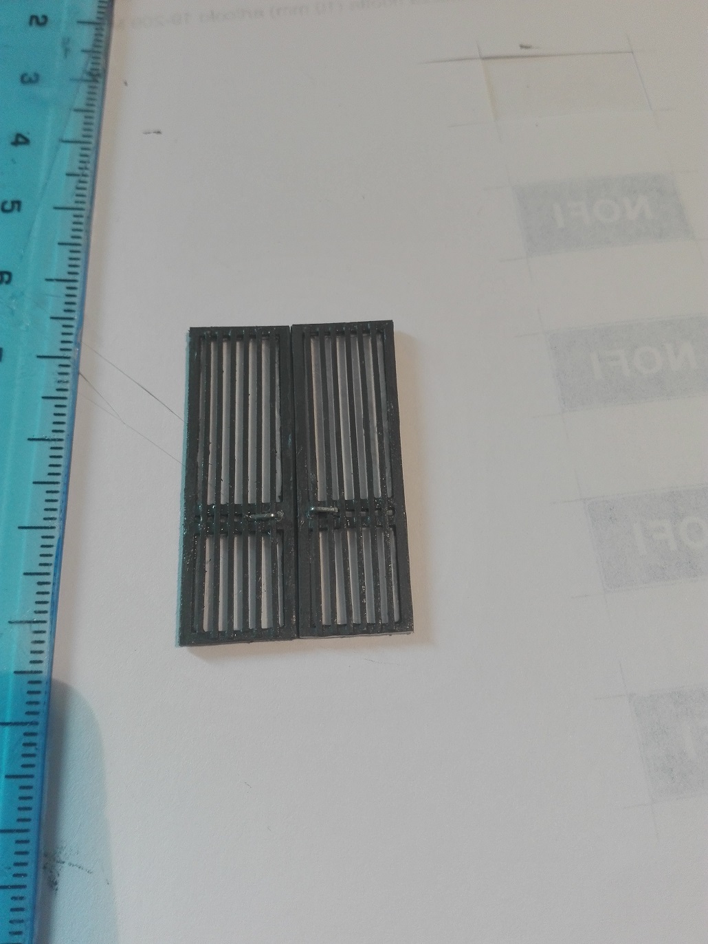

Salve a tutti, ho iniziato a realizzare le porte di accesso della stazione: 1 principale, 6 secondarie e 2 saracinesche. questa è la prima e la principale. la più difficile perchè aveva anche l'arco superiore. per realizzare le 2 ante ci ho messo circa 3 ore compresa la verniciatura che, onestamente, non mi piace molto. Sono convinto sarebbe venuta meglio ad aerografo, ma non lo possiedo e quindi ci sta qualche sbavatura di pennello che ad occhio nudo non si nota tanto, ma in foto si. Ecco il risultato.
291 KB[/size=1
264,92 KB
349,39 KB
269,8 KB
Francesco
