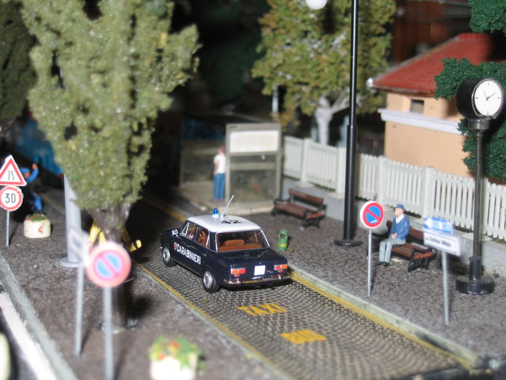

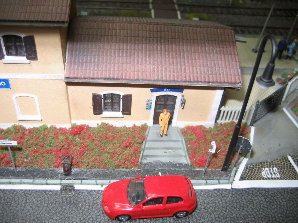

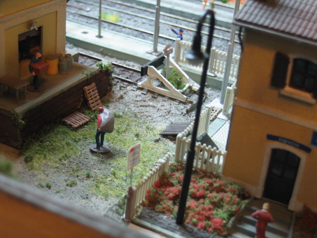

la zona esterna è stata realizzata in un secondo momento, poichè la struttura del plastico aveva delle misure limitate in larghezza, dovute al posto dove posiziono il diorama quando non lo uso. siccome questo posto era parzialmente occupato, la progettazione della "base" della stazione e specialmente del piano dei binari era piuttosto strettina (vedi marciapiedi tra binario 2 e 3..... ).
successivamente, dopo che avevo fissato il piano dei binari in maniera definitiva e non più lavorabile, sono riuscito ad aumentare il suddetto spazio, ma ormai non potevo più allargarmi con il piano dei binari e quindi ho realizzato la zona esterna della stazione.
spero di essere stato chiaro.
Franco

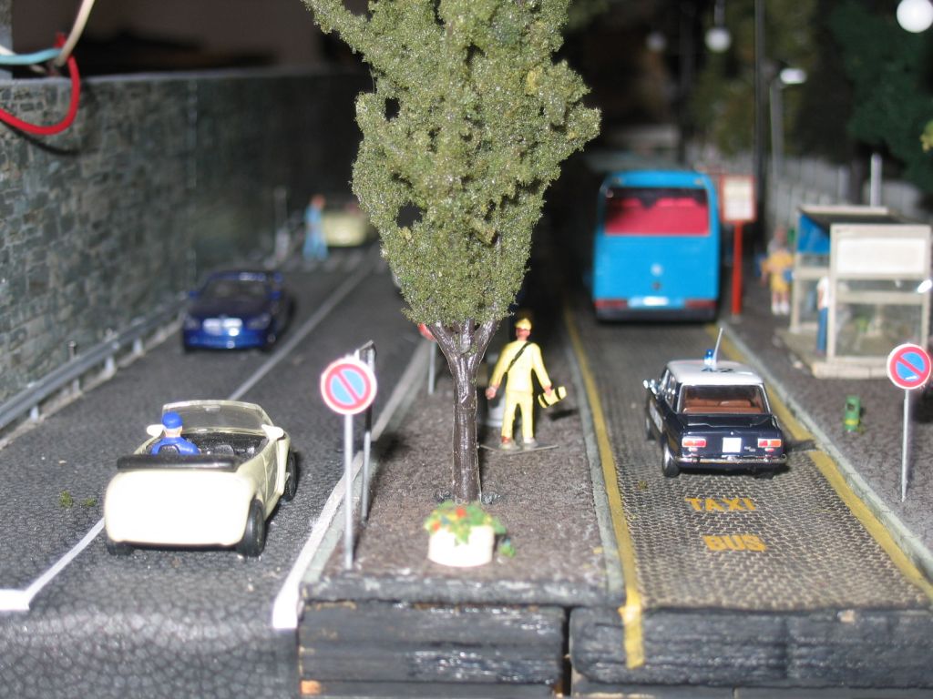

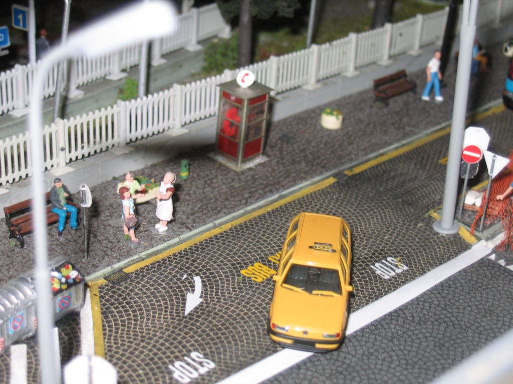

caspita ogni foto che posti mostra altri scorci fantastici
P.S. come hai realizzato il manto stradale, è molto bello e sono davvero curioso di conoscere la tecnica.
hai stampato un master o lo hai inciso sul forex?
ciao, Alessandro
ciao, Alessandro
grazie Alessandro! il manto stradale è semplicemente un rotolo adesivo della Faller.....
