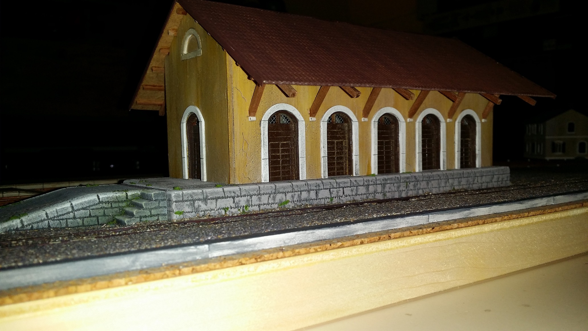

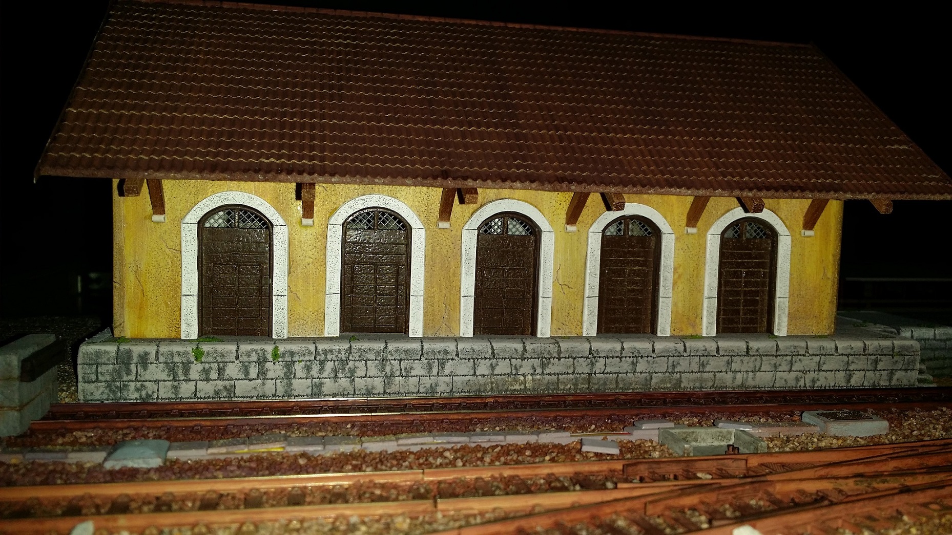

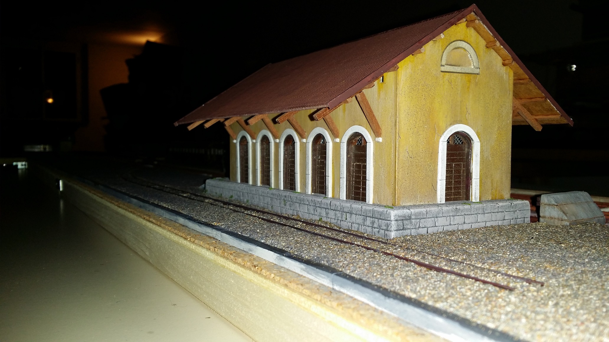

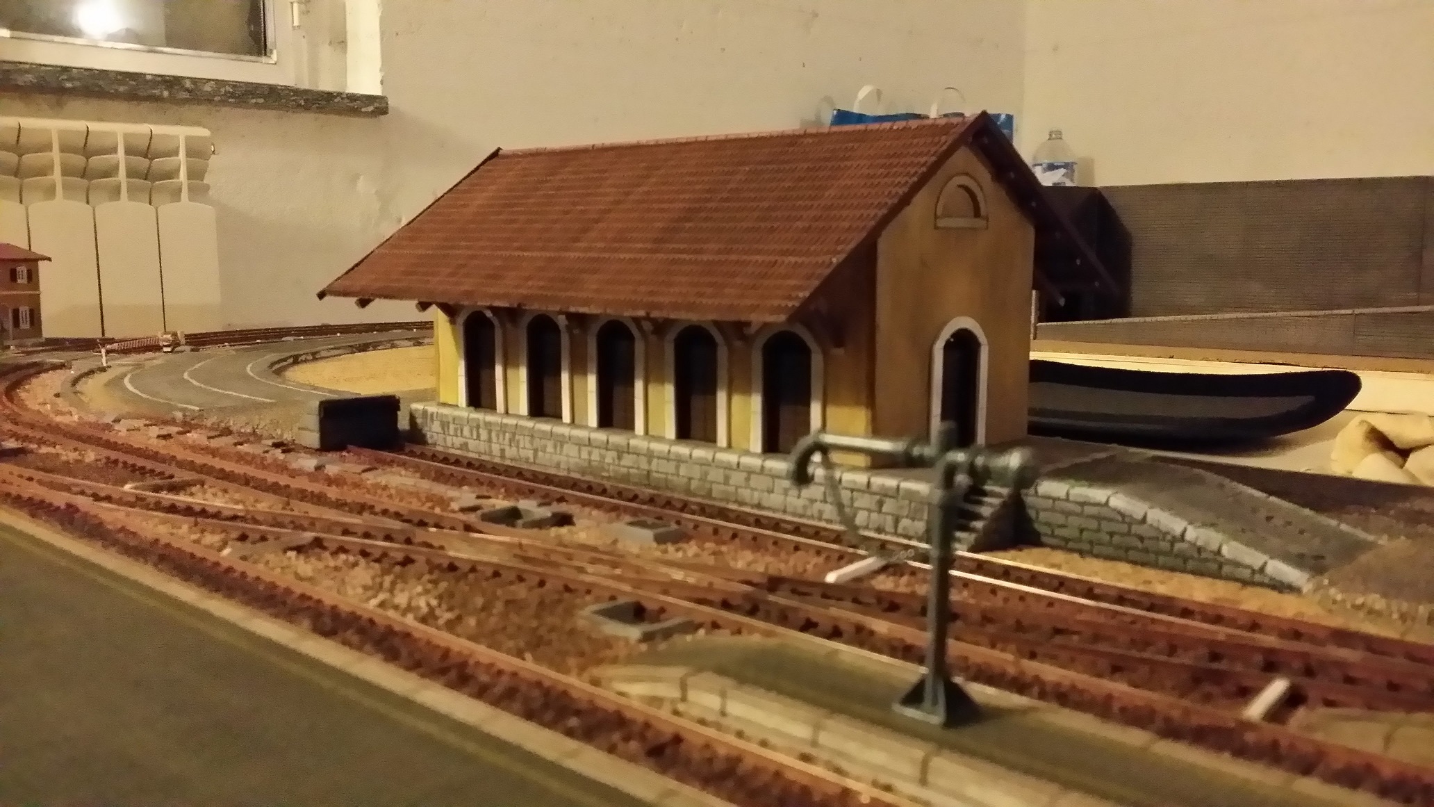

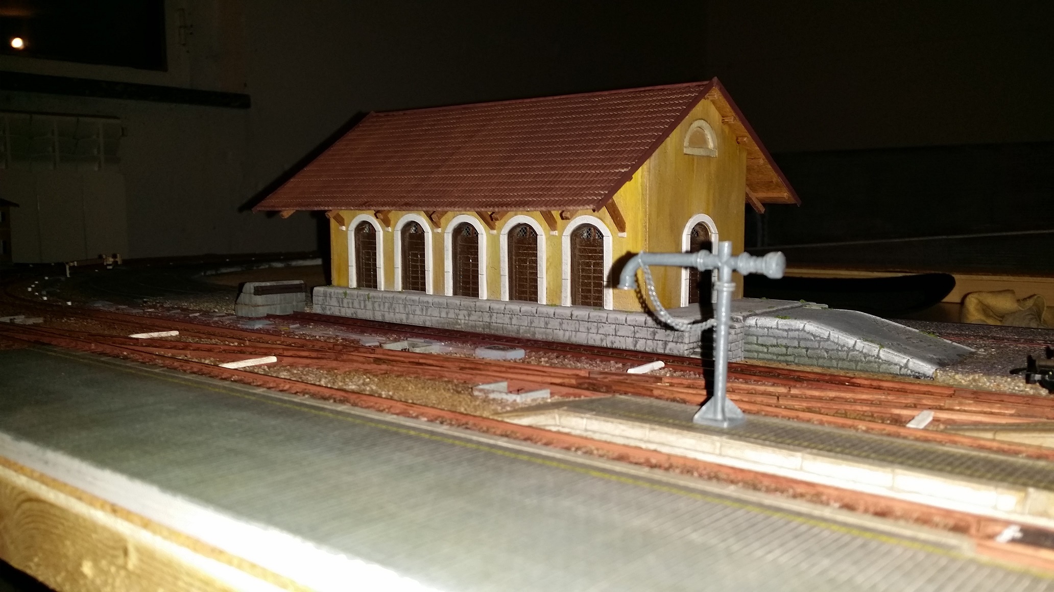

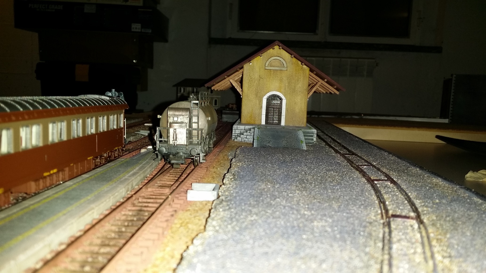

Ciao a tutti, a ridosso delle ferie estive ho portato a termine anche il magazzino merci. Come per le altre case mancano ancora gronde e particolari che ultimerò in seguito visto che non ho ancora fissato i caseggiati. Mi scuso per le foto che secondo me non rendono giustizia....a voi ogni giudizio

#56 Messaggio da MrMassy86 »
Ottima realizzazione Claudio :grin:
È autocostruita? Se si che materiali hai utilizzato?

claus66
Messaggi: 52
Iscritto il: giovedì 4 giugno 2015, 22:24
Città: Dorno
Re: Il plastico di Claudio H0
#59 Messaggio da claus66 »
Grazie, si è tutto autocostruito mi riservo di fare altri dettagli più avanti come le gronde e fili elettrici ecc. I materiali usati per il magazzino merci sono per il marciapiede compensato ad alta densità scavato con una punta e colorato. Per i muri FOREX da 3mm, per i portoni ho realizzato un modello in forex poi con della gomma siliconica ho fatto lo stampo e poi con la resina ho replicato i portoni e colorati. Il tetto è fatto con del cartoncino ondulato molto fine e le travi sotto tetto con dei listelli di legno mogano da 2 e 3mm. A breve incomincerò a fare la stazione prendendo spunto da quella di Feltre BL.
