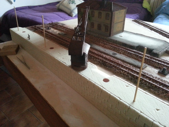

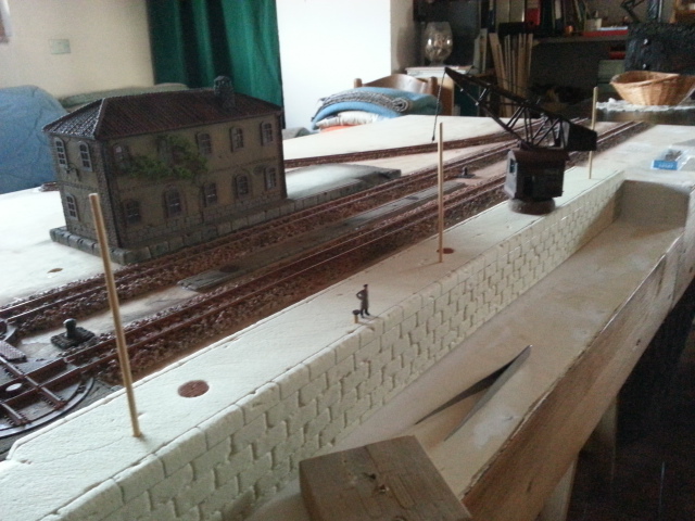

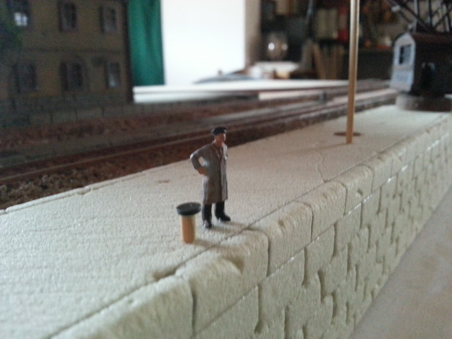

ciao ragazzi......ho cominciato a lavorare sulla banchina portuale, ho rimontato alcuni pezzi per fare l'altezza dei pali dei lampioni e le bitte, per le due scalette userò quelle della foto..sono in ottone ovviamente vanno costruite creando i corrimano.....

#180 Messaggio da v200 »
Sempre più interessante :wink:

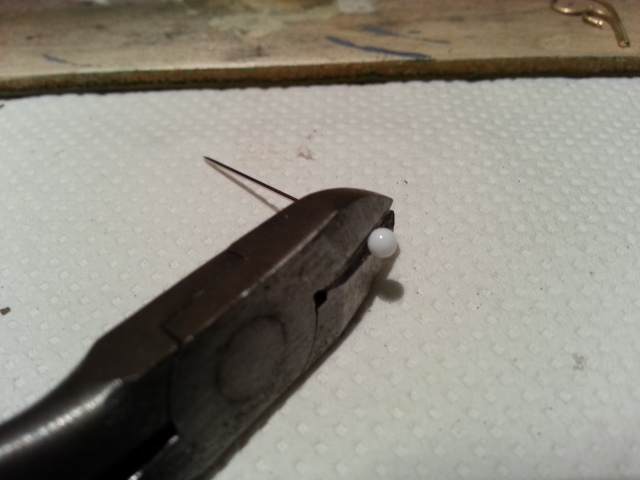

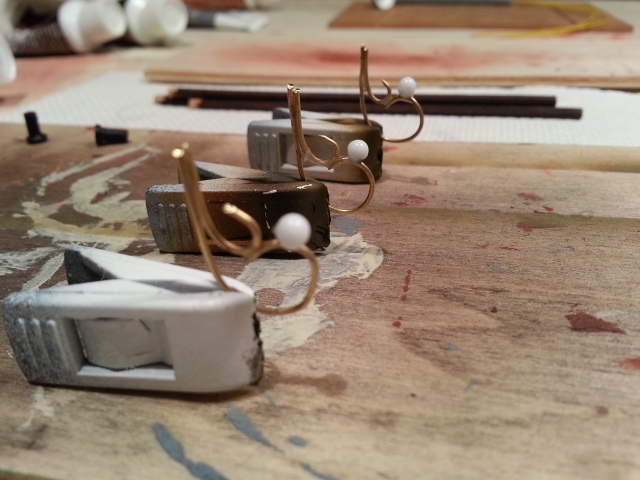

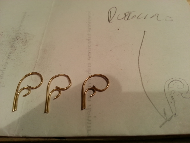

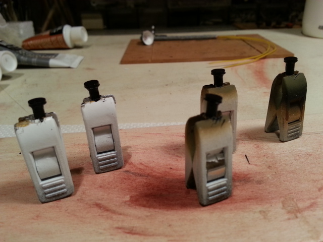

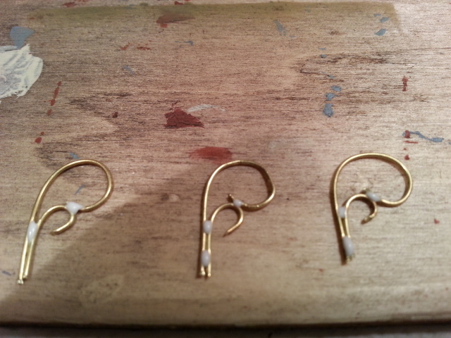

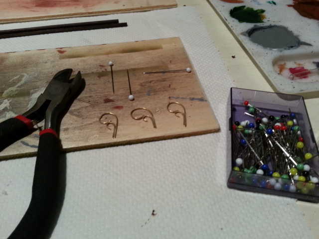

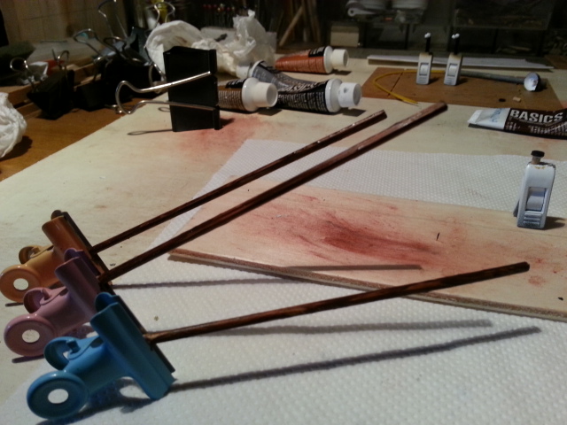

ciao ragazzi ...stò lavorando ai pali della luce e alle bitte...tutto da finire....
marco.... :smile:

Messaggi: 10414
Re: Diorama operativo scalo merci F.S. Como lago
#188 Messaggio da v200 »
Interessanti i lampioni :wink:

dade72
Messaggi: 18
Iscritto il: sabato 7 febbraio 2015, 18:07
Nome: davide
Città: giussano
#190 Messaggio da dade72 »
Ciao Marco... a dire che stai facendo un'ottimo lavoro e poco.... complimenti davvero
Una curiosità.. che materiale hai usato per i muri degli edifici ? Il forex?..
Grazie e complimenti ancora...
Davide

SteaMarco
Messaggi: 830
Città: Moncalieri
#191 Messaggio da SteaMarco »
Qualcuno mi ha anticipato... Molto bello e volevo chiedere che colla usi per il rame dei lampioni? :grin:

marco cacelli
Messaggi: 2067
Nome: marco
Città: Erba
#192 Messaggio da marco cacelli »
ciao roby e grazie.....
grazie egidio....
ciao davide un grazie anche a te....il materiale è l'eulithe è un poliuretano ad alta densità
ciao marco grazie anche a te ...per incollare i fili di ottone ho usato del semplice vinavil....

#197 Messaggio da littlejohn »

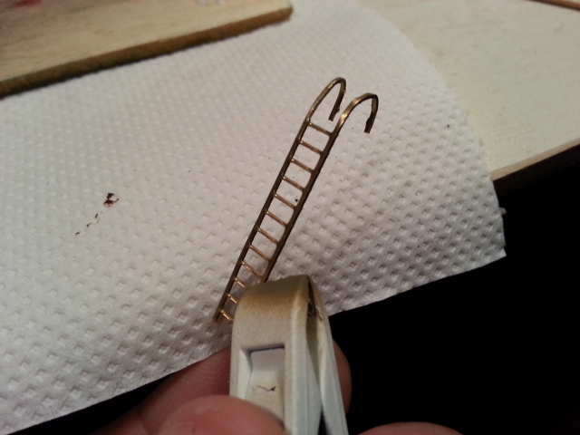

Complimenti un lavoro veramente eccellente. Una domanda: con il vinavil l'incollaggio dell'ottone è un incollaggio robusto? Mi fa piacere saperlo perchè mi eviterebbe le sempre nopiose e non sempre facili saldature a stagno.

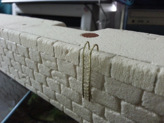

ciao gianluca e grazie.....io mi sono permesso di fare un incollaggio con vinavil su dei pezzi piccoli che non devono fare sforzi o trazione come nel mio caso una volta rinforzati con aggiunta di vinavil e colorati diventano un corpo unico.......quindi dipende cosa devi fare...tanto per farti un esempio se avessi dovuto fare una scaletta a pioli l'avrei saldata o usato una colla tipo cianoacrilato perchè avendo tanti pezzi che si devono sostenere a vicenda è bene che sia robusta...dipende cosa devi fare......

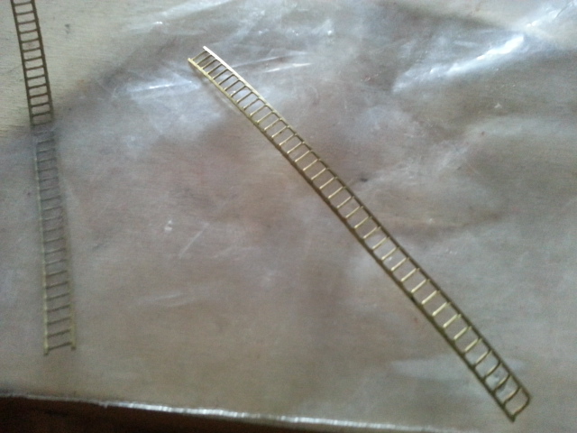

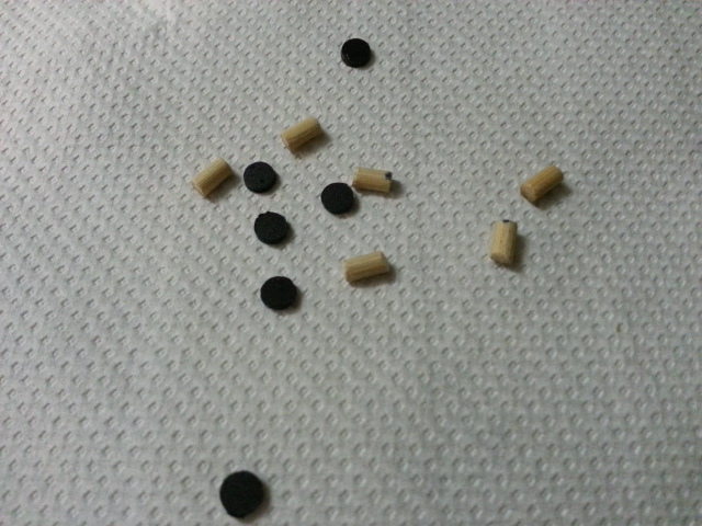

ciao ragazzi...continuo la lavorazione dei lampioni e fatta una scaletta.....
marco... :smile:
