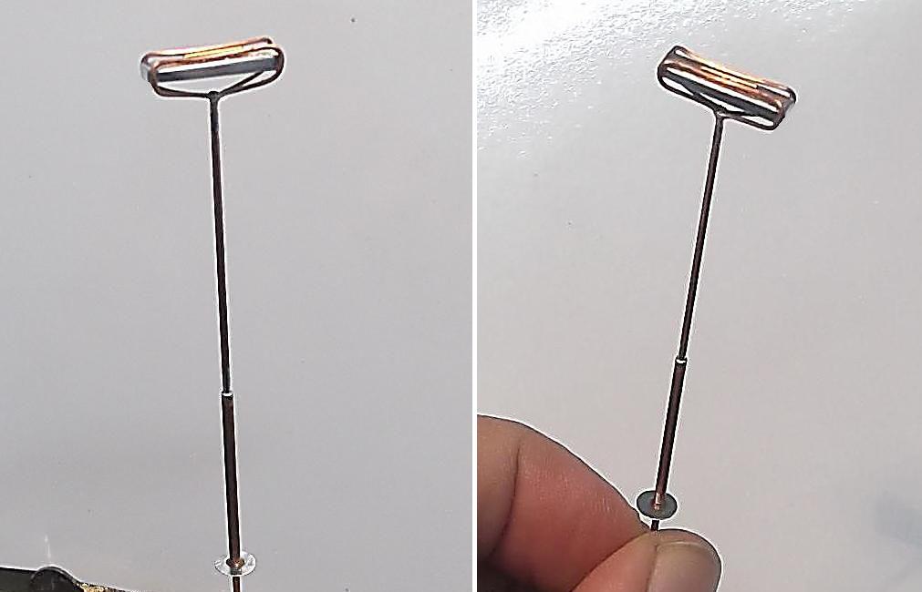

#1 Messaggio da AXEL »
Anche se il tempo a mia disposizione è veramente minimo,ho realizzato questo lampioncino a cetra da regalare ad un amico.Lo lascerò volutamente non verniciato, in modo da capire meglio come è stato fatto.Da notare il corretto attacco della plafoniera alle staffe :smile:
MATERIALE UTILIZZATO:
Rame.
Alluminio.

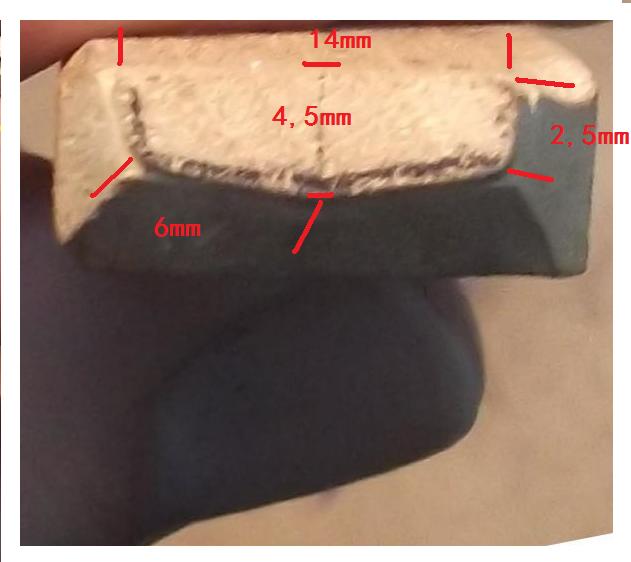

#10 Messaggio da AXEL »
Qualche misura per chi vuole cimentarsi nell'auto costruzione. :smile:
Tondini da 1,5 e 1 mm.
82,1 KB

Grazie Alex per la condivisione. Saluti. Egidio. :cool:
Messaggi: 2876
Re: Lampioncino a cetra FS
#12 Messaggio da AXEL »
E' un piacere per me condividere.Ciao :smile:

Ottimo! Grazie per le misure.

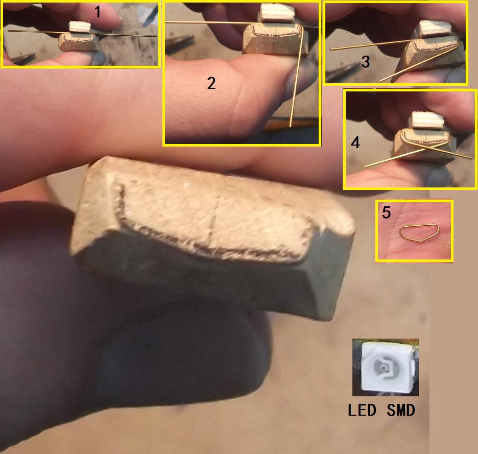

mi spieghi gentilmente come pieghi la parte superiore ....... hai fatto una dima ?
peppe
Messaggi: 2876
#16 Messaggio da AXEL »
filipo1 ha scritto:
come al solito ------- :grin: :grin: :grin: :grin: :wink:
bravo
Grazie sempre a tutti :grin:
Ciao Filippo,intendi la plafoniera rettangolare o le staffe reggi plafoniera?
filipo1
Messaggi: 502
Nome: filippo
Città: sorrento
#17 Messaggio da filipo1 »
tutto :geek: :wink:
peppe
Messaggi: 2876
#18 Messaggio da AXEL »
tutto :geek: :wink:
Si ho costruito una dima.Appena posso, posto la foto e ti spiego il procedimento passo passo :smile:

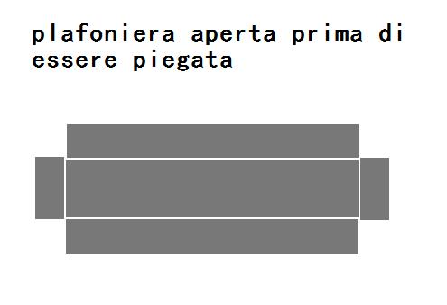

:wink:
158,35 KB
Per la plafoniera traccio le linee guida con un cutter, poi piego il tutto con l'aiuto di una piccola pinza.
13,72 KB

PS: La dima è un pò consumata.Ne stavo preparando una nuova, ma poi ho interrotto.Il filo di ottone usato per fare l'esempio è grossissimo,quindi gli spigoli risultano bombati.

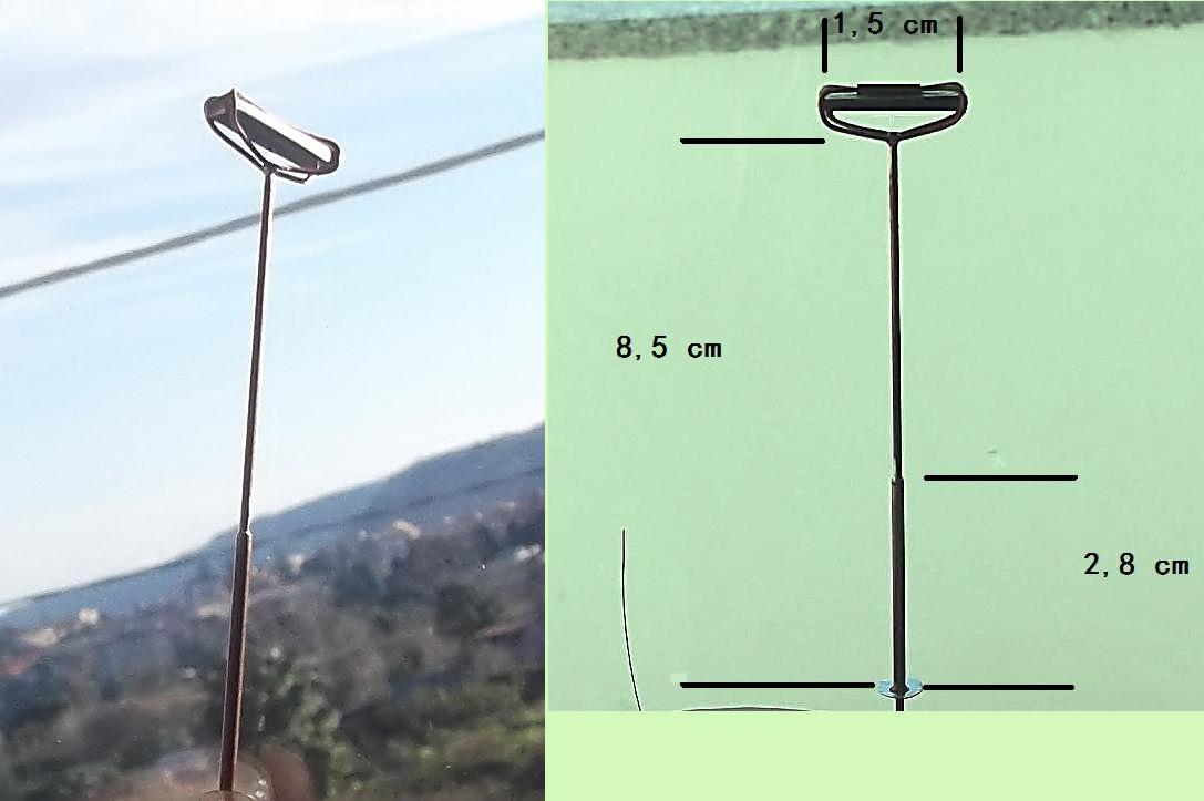

#23 Messaggio da AXEL »
Altre utili misure. :smile:
29,6 KB

Complimenti Axel ottimo e bellissimo lavoro . grazie anche per le misure !!
David
#25 Messaggio da dilan »
Ciao Alessandro, io ho acquistato i lampioni di "Fermodellismo.it"
ma siccome non sono esatti proverò a modificarli tenendo conto delle misure che hai indicato.
