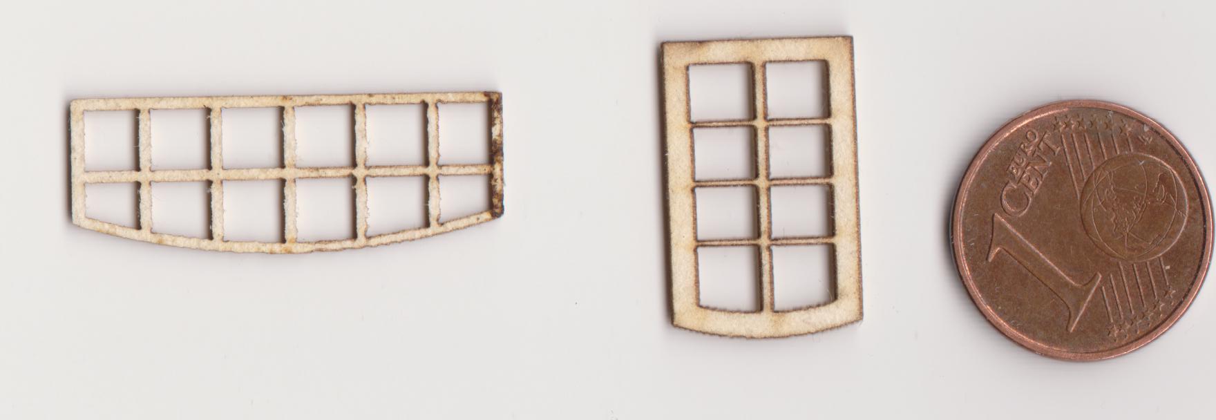

In realtà esistono anche degli scalpelli ad angolo retto per incidere bene gli angoli; la finestra dovrebbe essere poi completata con gli scalpelli da falegname. Il problema è che fare una dozzina di fori sulla fiancata di una carrozza e farli tutti perfettamente allineati (il primo finestrino non perfettamente allineato sbuca fuori come un pugno in un occhio) non è una cosa molto semplice. Ho buttato via diversi pezzi quasi finiti per un errore di appena un paio di decimi di millimetro. Realizzati con un trapano o con una fresa verticale, la cosa speravo fosse più semplice e meno complicata soprattutto per ottenere la perfetta linearità.
Ciao e grazie
Saverio

Re: fori quadrati? si può!

buongiorno a tutti.. effettivamente quei robi esistevano quando ero piccolo. premesso che ogni dimensione di foratura avrebbe bisogno della sua accoppiata di ingranaggio/utensile, tutto cio per attrezzare una macchina con precisione da orologiaio... beh, nel 2013 ci sono anche plotter laser da camera che ti permettono di fare cose come queste. ovviamente devi conoscere il disegno cad e avere un minimo di esperienza di cnc. Oramai da mesi volevo fare il plastico ma risultati così con cutter e scalpello esistevano solo nei miei sogni. una buona fresa attrezzata per fare fori quadri (sempre che si trovi ancora) costa molto di più di un laserino
69,71 KB
