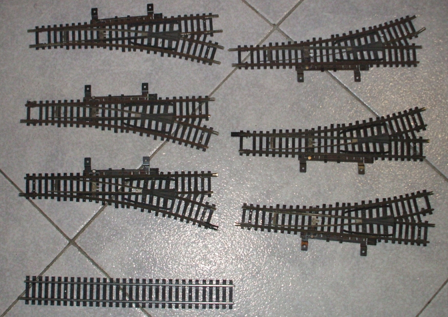

Quello che vedete in foto:
541,76 KBd
...corrisponde a 6 scambi Rivarossi completamente ruggini ed a cui ho già smontato il dispositivo elettrico. Lì ho acquistati sulla Baia francese alla stratosferica cifra di 13,50 euro (spedizione compresa) e l'ho fatto perché, se guardate il binario Lima anch'esso in foto, vi dico che anche lui una volta era conciato come questi scambi ed ora invece è più che nuovo ed è più che 'nichel silver' perché... è zincato! :geek:
In pratica ho un amico che lavora in un'azienda di 'galvanica' (su wikipedia sui può capire che cos'è la galvanica) ed anche questa volta mi rivolgerò a lui per rimettere questi binari come nuovi.
Succede che prima della zincatura ai binari (come a qualciasi cosa di ferro) vengono fatti dei bagni di acqua e acido che scioglie la ruggine e non attacca la plastica - la rimette a nuovo se vogliamo - (infatti il binario già zincato aveva il verde di un plastico sulle traversine) e poi, prima dell'ultimo risciacquo il tutto si fa un bagnetto in una vasca colma di acqua, elettricità e barre di zinco.

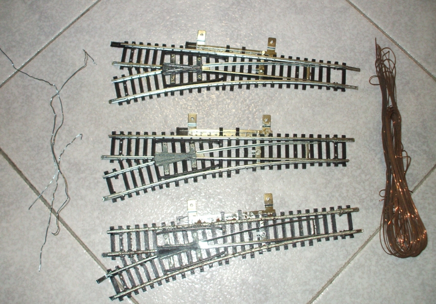

Guardate le foto:
504,21 KB
Noterete a destra il filo che va usato per preparare ciò che si vuole zincare e che serve per portare la corrente (e lo zinco che per effetto dell'elettrolisi andrà a posarsi sul metallo dello scambio) prima di essere usato. E' di ferro ed è sporco. Nient'altro.
A sinistra c'è lo stesso filo e come diventa dopo la zincatura. Ovviamente si pulisce e si zinca anche lui.
In centro ci sono i tre scambi e di cui:
- Quello più in basso è venuto male ed è da rifare (probabilmente non ho avvolto e stretto bene il filo attorno alle rotaie che compongono lo scambio).
- Quello centrale è venuto bene ma necessita di una 'ripulitina'.
- Quello in alto è venuto bene, ha già avuto una ripulitina veloce e funzionaaaaaaaaaaaaaaaaaaaaaaaaaaaa. :cool:
Per ripulitina intendo che il cuore dello scambio (che credo sia in zama - una particolarità delle cose Rivarossi Como-) ha reagito in qualche modo ed un pò di zinco si è posato anche su di lui. Ma questo cuore NON può essere un buon conduttore di corrente (lo scambio andrebbe in corto) e quindi penso che (se è in zama) questa abbia la possibilità di reagire alla zincatura ma non quanto basta per trattenere lo zinco stesso.
Ho tolto quella cosa porosa che si è attaccata sopra usando una pinzetta a punte ricurve ma non ho affato dovuto sforzare o faticare. Ho solo trovato comodo usarla perché grazie alle sue punte sono riuscito a penetrare negli spazi stretti del cuore e quindi agire nella sua profondità. Ci ho messo cinque minuti e credo che ne vorranno altri cinque per finirlo bene.

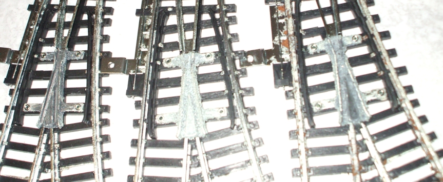

Un dettaglio dei 'cuori in zama':
266,61 KB
A sinistra quello 'ripulito', in centro quello ancora da ripulire e a destra si vede quello venuto male.
Notate che mentre quello venuto male è ancora un pò ruggine quello già provato non lo è, nemmeno dove in questa foto lo sembra (vicino al cuore) perché in realtà la zincatura su cose piccole (e fatta industrialmente su cose molto più grandi) fa il difetto di alcuni punti opachi (= quelli che sembrano ruggine). Giuro che non è ruggine e che messo sotto alla lampada che ho qui in casa si vedono solo i punti opachi. Mi avrà fregato il flash?

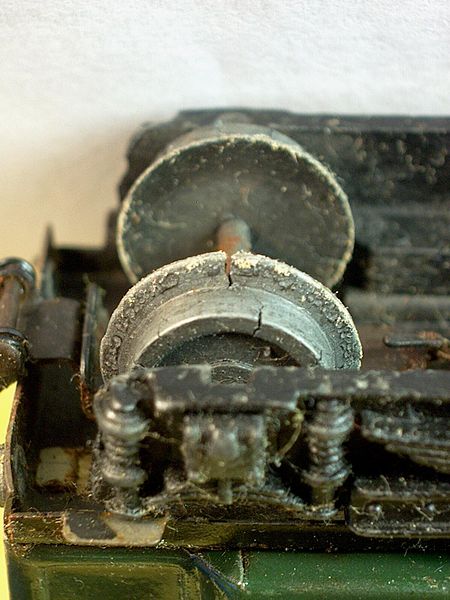

Per il cuore in zama non avrei saputo dire come reagisse è un materiale che da dei seri problemi se fosse del periodo bellico (1938-1945) in quanto la lega non era fatta con le dovute proprozioni e c'è il serio rischio di vedere sgretolarsi il materiale è la temutissima ed irreversibile "Zinkpest":
53,91 KB
...nè sò qualcosa anche io, ho gli assali di 3 carri Marklin d'epoca nelle condizioni della foto sopra, ed anche in condizioni peggiori, sembrano morsi da uno scualo in scala H0...... :cool: :sad:
Fortunatamente non è il tuo caso considerata l'epoca del tuo materiale ed è, come hai dimostrato, tranquillamente risolvibile, quindi non mi resta che farti i migliori complimenti per la scoperta che hai fatto, utile sicuramente anche a qualche collezionista, nella speranza che i costi siano abbordabili per coloro che ne siano interessati!!!! :wink: :grin:
