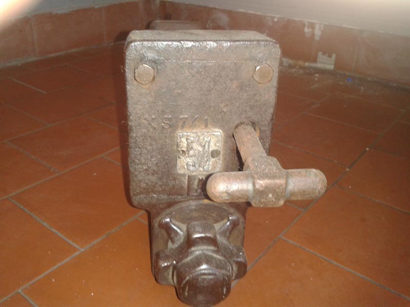

Si usa nell'armamento...
Immagine misteriosa:
62,59 KB
Cos'è?
Al primo che risponderà correttamente al quesito verrà inviato un segnale basso a 3 luci funzionante a 12 volt in scala TT, completo di copertura realizzata in fotoincisione di alpacca (marmotta).

Chiave di sicurezza deviatoi ?

Sono chiavi di sicurezza per manovrare gli scambi utilizzate solo dai capotreni (in possesso della chiave di sblocco) dietro ordine telefonico del dirigente unico. :grin:

OK, avete capito di cosa si tratta, ma serve il nome corretto del dispositivo. Detto così è generico, in realtà ha un nome più specifico.

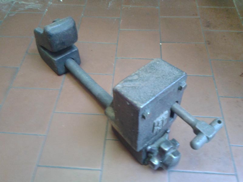

Dispositivo:
Invierò comunque ai partecipanti una marmotta in scala TT, lasciatemi il vostro indirizzo in mp.

Fermascambi?

Fermascambiatura a chiave?

Oltre che piu difficile dovresti farlo anche piu completo; mi spiego meglio: quello che tu hai fotografato è solo la metà dell'attrezzatura necessaria, quello è un fermascambi a morsa, ma senza il suo compagno , il distanziatore, non serve a nulla e non è applicabile ( lo si usa per bloccare un deviatoio di cui si è perso il controllo di posizione e permettere cosi il transito di un rotabile sullo stesso in sicurezza in quanto gli aghi del deviatoio ,bloccati dal dispositivo , su un ago e dal distanziatore sull'altro, non si potranno muovere accidentalmente provocando cosi un possibile svio) . Non ho risposto perchè sarebbe stato come sparare in tempo di guerra sulla Croce Rossa. Ciao a TuTTi,Nino.

Per le marmotte nessun problema Andrea, mi piaceva fare qualche omaggio su un quiz che in effetti sapevo essere facile per i più esperti.
E visto che devo rifare le coperture per un errore di incisione sulla piegatura, ho il modo di darle a chi fa modellismo :wink: .
Vi garantisco che si possono realizzare tranquillamente.
Comunque il nome corretto è proprio "fermascambio", va bene anche "fermascambiatura a chiave"..
Nino, la tua definizione è corretta, ma questo avevo sottomano e questo ho fotografato [:I]
Essendo un DL, Nino ha giustamente puntualizzato che il dispositivo in foto da solo non basta, in quanto blocca solo l'ago a contatto col suo contrago, ma non quello
aperto.
Ho scelto questa pagina web con la foto completa del dispositivo:
http://www.socofer.it/it/prodotti/ferma ... -d-ago.php
Un'altra informazione utile in merito all'uso di questo dispositivo è che quando viene montato su un deviatoio, deve essere fatta comunicazione scritta tra il settore movimento ed il settore armamento utilizzando dei moduli specifici chiamati "barrato rosso" per la fermascambiatura del deviatoio e "barrato verde" per la rimozione del fermascambio.
Diciamo che è una sorta di fonogramma tra i 2 reparti per ufficializzare l'uso del dispositivo.
