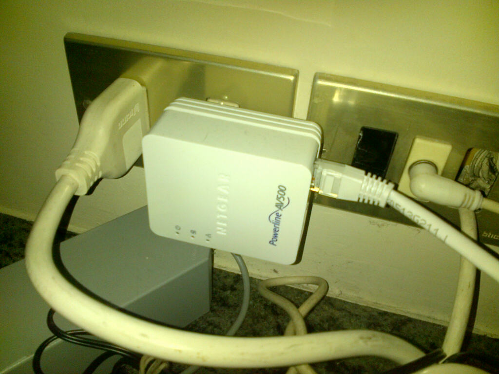

Lo trovi anche nei centri commerciali, io l’ho pagato 40 euro, è quello che vedi in foto (vicino al decoder sky).
L’altro è uguale e sta due piani più in su. :wink:

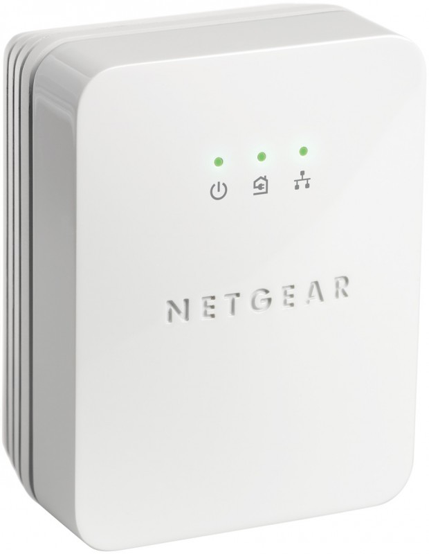

Io ho in casa anche 2 di questi:
30,17 KB
e funzionano molto bene, li ho usati anche in comgiunzione con un altra coppia di mi pare, belkin, che però sono molto più "rognosi".
I netgear li ho a 7-8 metri di distanza lineare, non ho idea del percorso che fanno i cavi, i belkin con lo stesso percorso funzionavano una volta si e 3 no...

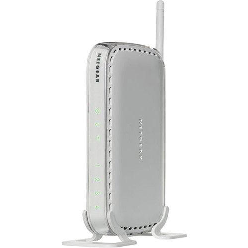

costretto no, dato che hai un modem con il wifi puoi optare per un semplice access point, io ho (anzi avevo dato che l'ho trasferito a casa dei suoceri) questo e almeno nel range di 7-8 metri in casa funziona benissimo.
15,19 KB
Di certo spendi meno che la coppia di powerlink. Di powerlink ce ne sono svariati tipi e marche, così come di access point. Puoi sempre guardare cosa ti offrono i negozi dalle tue parti e poi agire in base al criterio che preferisci (costo, estetica, praticità, ecc. ecc.). Per la praticità sicuramente sono più immediati i powerlink, dato che raramente hanno bisogno di essere "settati", salvo averne più di una coppia, praticamente li colleghi alla presa, connetti un cavo ethernet alla relativa presa e sei a posto.
