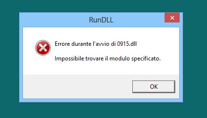

Da un paio di giorni, quando avvio il PC, mi compare sul desktop questo messaggio.
Nulla di grave (spero) in quanto mi basta cliccare sulla X per farlo scomparire.
Ma come posso fare affinché non appaia più?

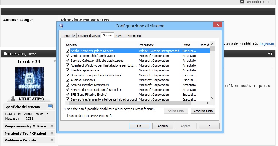

Visto Josef, grazie.
Devo controllare con calma perché ci saranno circa 300 servizi e non è semplice trovare quello corretto. :cool:
Intanto faccio partire l'antivirus.
Messaggi: 23550
Re: Messaggio di errore all'avvio del PC
#4 Messaggio da Andrea »
Niente da fare, come faccio a deselezionare la riga che rappresenta questo errore?
nella schermata di "avvio selettivo", le scelte sono moltissime e mettere la spunta su "Non mostrare questo messaggio" a quello appropriato non è semplice.
Sono andato un po' per tentativi ma non è accaduto nulla.

Hai provato a fare un ripristino della configuarazione del sistema?
Magari attendi altri pareri, ma io a volte ho risolto così alcuni problemi "strani". Non è una cosa complicata. In Windows 7 lo strumento "ripristina una configurazione precedente del sistema" si trova in Pannello di controllo----> sistema e sicurezza---->centro operativo----> ripristina una configurazione precedente del sistema. Oppure fai "cerca" ripristino.
Come punto a cui ripristinare, fra quelli proposti, scegli una data e ora in cui il messaggio non si presentava. Poi fa tutto da solo.
Tieni presente che se hai messo dei programmi, così facendo li toglie. Il computer torna in tutto e per tutto (tranne per i documenti che hai caricato) a quella data che hai scelto.
Però magari attendi altri pareri. Anche se il ripristino non è una cosa pericolosa, forse non serve a niente in questo caso.

Innanzi tutto:
1. sulla macchina esiste quel file? C'è una dll con quel nome? (tanto per essere sicuri, ma secondo me non dovrebbe esserci)
2. hai provato a fare un giro con hijackthis? Non occorre installarlo (è un eseguibile standalone) e ti fa una verifica completa della configurazione, identificando eventuali cose strane...
Lo puoi scaricare dal sito della softonic (http://hijackthis.softonic.it/)
Il log puoi postarlo qui così ti fa l'analisi: http://www.hijackthis.de/it

#7 Messaggio da liftman »
dato che quella "0915.dll" pare non esistere (nel senso che non è presente nel sistema, e nessuno apparentemente la menziona in rete) è probabile che sia il "frutto" di un malware, per rendere più difficoltosa l'individuazione e/o la estirpazione, spesso i nomi dei componenti il malware vengono generati al volo in maniera causale. In ogni caso una "paqssata" di MbaM https://www.malwarebytes.org/downloads/ potrebbe risolvere, scegliendo la scansione completa. Anche hijackthis può essere utile, e comunque male non fa. Nei casi più "tosti" puoi provare Combofix, http://www.bleepingcomputer.com/downloa ... fix/dl/12/ è un tool molto potente, ma richiede la disattivazione di antivirus ed eventuali altri anti-qualcosa presenti sul computer per il tempo che esegue la scansione. Lo terrei come "ultima ratio", se gli altri sistemi non sortissero l'effetto sperato.
Ovviamente anche l'eventualità di usare il ripristino ad una data precedente il manifestarsi del problema, è da prendere in considerazione.
Dimenticavo... riesci ad associare un qualcosa che hai fatto prima di avere il problema? tipo installare qualche software, o la visita di un particolare sito?

Molto probabilmente Rolando ha ragione. La presunta dll puzza di malware, ma è anche possibile che, se il tuo antivirus ha funzionato a dovere, il malware sia stato rimosso ma la entry nella configurazione di avvio no. Per questo suggerivo una veloce analisi con hijackthis, che questo tipo di cosa te la fa vedere subito...

Grazie a tutti, ho fatto la cosa meno "indolore" ripristinando la configurazione di qualche giorno fa e tutto è tornato a posto.
Mi consigliate comunque di dare una passata con Malwarebytes Anti-Malware Free?
