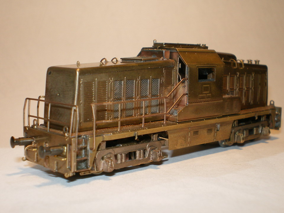

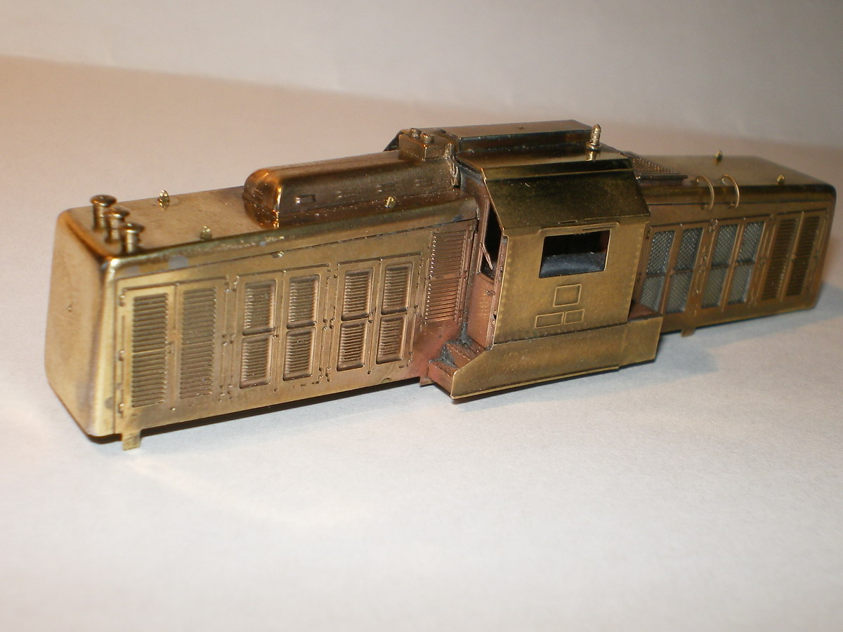

Ciao Giuseppe,
ti ringrazio per gli elogi e l'attenzione che hai dedicato all'articolo.
In effetti è vero, verrebbe la voglia di mantenere i modelli così nudi e crudi in ottone ma poi prevale il senso di realismo e arriva la vernice :grin: :grin: :grin: .
Riguardo all'osservazione sulla ringhiera hai perfettamente ragione ma il motivo c'è e te ne accorgerai quando monterai tu stesso il modello. Infatti è l'unica "cappellata" che c'è sul D143 ovvero: se fissi la ringhiera al telaio e la fai penetrare nei fori che si intravedono nella cabina, il modello... non si può aprire [8][8][8] quindi la mia soluzione è stata questa (e te la consiglio): per aprire il modello le ringhiere non devono penetrare nella cabina e non si possono fissare sul telaio perché i cassoni di quest'ultima, alzando la cassa, le piegherebbero. Io ho mantenuto le ringhiere mobili (praticamente si autoreggono) anche per verniciarle meglio visto che sul 245 quando sono arrivato al giallo finivo sempre per macchiare il praticabile nero. Il rovescio della medaglia è che le ringhiere non essendo fissate, appena il modello viene maneggiato (e Sabatini con le sue manone l'ha rigirato più volte, per fotografarlo anche dal di sotto) si spostano impercettibilmente. E' comunque vero che la foto è molto ingrandita al punto di essere forse più grande delle foto degli articoli seguenti dei modelli in H0.
Comunque ci sono anche altri piccoli difetti che a occhio nudo non risaltano, come per esempio il tetto argento che non è molto definito nei ricaschi mentre fotografato da me non appariva così.
L'impegno comunque ti assicuro è stato davvero tanto e penso che tu lo abbia notato.
Riguardo ai respingenti, sinceramente ti sembrerà strano ma se li vernici di nero danno quasi un effetto di finto e poi dipende dai depositi: io, per esempio, ho delle foto dove le custodie dei respingenti sono verdi così come da regolamento dovrebbero essere verniciate. In realtà poi vengono spesso sostituiti e quindi il regolamento salta.
Comunque il D143 è forse il più bel modello, insieme alla E402, della gamma Lineamodel.
Ti ringrazio ancora e spero di averti stimolato per lo meno a mettere in cantiere il tuo ... io ne ho un altro con la motorizzazione LineaModel tipo vecchio che vorrei fare in castano/isabella con le marmitte sui cofani ... ma questa è un'altra storia!!
Eccoti due foto per ringraziarti della stima che hai di me e che, ti assicuro, è reciproca! :grin:

Oh, guarda Carlo, non vorrei essere frainteso, se in tanta meraviglia, con foto ingigantite, osservando il tutto attentamente per "rubarne"i particolari ho notato solo una cosa che a occhio non si vedrà neppure, significa che hai fatto un lavoro che dire stupendo é dire poco.
Poi queste due foto lo confermano e confermano anche che é stato un delitto colorarlo, ma d’altronde, o lo metti in vetrina o se lo fai girare deve essere colorato.
Poi la spiegazione del cavolata del progettista fa capire che senza di questa avresti raggiunto la perfezione assoluta.
Per i respingenti é vero che se ne vedono di tutti i tipi, ed é vero che neri sono un po' plasticosi, ma un modello nuovo credo che dovrebbe comunque averli neri.
Certo, così sono più belli, ma é un po' il discorso di tutto il modello, sarebbe meglio non colorarlo, ma se va colorato, va colorato. :grin:
Comunque mi hai fatto venire voglia di metterci mano, ma non sarà facile avvicinarsi a simili risultati. :sad:
