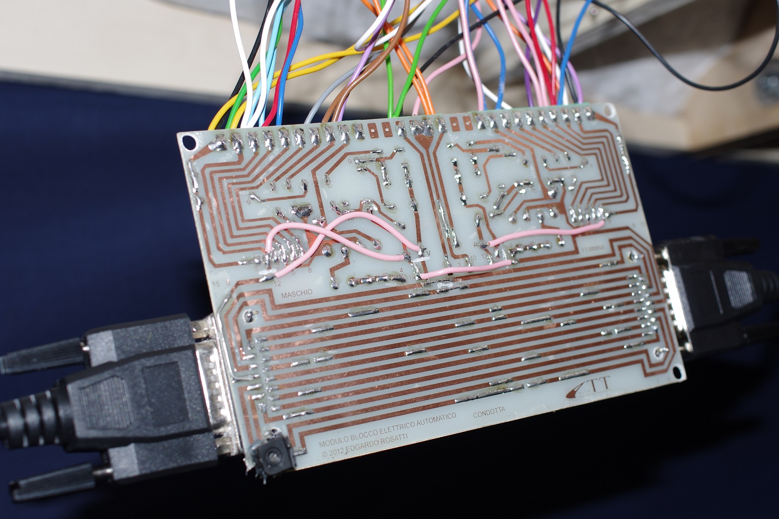

Fabrizio Borca ha scritto:
Edgardo_Rosatti ha scritto:
.... Un aggiornamento tecnico per chi giovedì ha partecipato all'allestimento; i blocchi elettrici sono stati bypassati in quanto hanno dato dei problemi.
Fortunatamente ho predisposto un interruttore per ogni blocco che li possa escludere.
Quindi è bastato azionare il suddetto interruttore per rinunciare ai blocchi e permettere ai treni di fare tutto il giro del tracciato.
E' mio impegno risolvere questo problema sostituendo tutte le schede di blocco (4) appena possibile.
Tuttavia hanno circolato tre treni contemporaneamente alimentati da un solo alimentatore per quasi tutto il tempo e non ci sono stati problemi.
Dovete credermi sulla parola se vi dico che è un successo anche senza il blocco elettrico.
Edgardo, hai in mente cosa può essere? Io oggi ho riguardato gli schemi, quelli che mi avevi inviato per il mio modulo: in quello del relè bistabile simulato con tre relè monostabili non mi sembra di aver visto errori, anche lo schema della scheda del blocco mi sembra ok. Mi fa pensare il fatto che quando spegnevamo il tutto poi dopo il treno ripartisse. Ora non ricordo più come avevamo proceduto, ma mi viene da pensare che ci sia qualcosa nelle procedure che facevamo: davamo il consenso alla partenza eccitando il reed del blocco successivo, poi però in teoria quando il treno parte eccita il reed che prima aveva davanti a se mettendo a rosso il segnale che ha appena superato. Noi facevamo quest'ultima operazione? Per caso questo centra qualcosa?
Perché sembra quasi che non ci fosse una sorta di "reset".
Domenica mattina vengo, se ci sei magari ne discutiamo un po' e magari a mente fresca cerco di capire come funziona questo blocco, anche per cultura generale, visto che c'è l'occasione di apprendere da te :wink: Non sapendo nulla io a riguardo del funzionamento potrei anche aver scritto sopra una castoneria :cool:
L'ottimo lavoro di progettazione che hai fatto si è visto in questa occasione, il problema che ci è stato e la possibilità di continuare usando i bypass è una verifica di questo.
Ciao Fabrizio, oggi ho fatto una verifica andando per esclusione e testando uno ad uno i reed, in quanto misurando col tester il loro funzionamento ho notato che a riposo mi davano una impedenza di circa 1000 ohm. Ok, anche se sembra strano è abbastanza normale, in quanto sono collegati alle bobine dei relè, quindi in realtà misuravo l'impedenza propria delle bobine.
Scollegando uno ad uno i reed dalle schede ho verificato di nuovo e stavolta l'esito è stato chiaro; tutti i reed funzionano bene. A proposito grazie Roberto per avermi aiutato coi magneti.
Da qui ho potuto escludere anche una cosa a cui non avevo pensato, cioè al ballast che potrebbe comportarsi come una resistenza, in quanto i reed vi sono praticamente annegati.
A questo punto, avendo testato le schede sul banco prima di montarle, ho pensato di aver commesso qualche errore nell'aver fatto le modifiche dalla prima versione a questa, quindi ho iniziato a controllarle partendo dal modulo di Carlo R. (a sinistra lato osservatore). Qui ho scoperto che non avevo effettuato una saldatura che però si è rivelata ininfluente in quanto faceva parte della linea di alimentazione rotaie.
Ho anche montato un magnete sotto un convoglio facendogli percorrere tutto il tracciato più volte e ho notato che alcuni blocchi fuonzionavano bene ed altri no, questo l'ho ripetuto parecchie volte sempre con lo stesso risultato.
Anche qui abbiamo ricontrollato gli schemi grazie anche ai volenterosi amici del CMP, senza riscontrare difetti di progettazione.
Ergo: se gli schemi sono corretti, i reed funzionano e i blocchi che non funzionano, così come quelli che funzionano sono sempre gli stessi, l'unico problema deve per forza essere nelle modifiche che ho apportato alle 4 schede e probabilmente ho commesso qualche errore facendo confusione.
Poi domani proviamo anche come dici tu così non lasciamo nulla al caso e verifichiamo con calma tutte le schede.
In merito alla tua deduzione posso dirti che appena un treno parte eccita sempre due relè (bistabile simulato) alla volta, cioè quello della scheda sul modulo dove si trova che mette al rosso il segnale appena superato ed il relè del blocco precedente che mette al verde il segnale del treno in coda.
Mai il relè del blocco successivo. i fili 11 e 12 della condotta sono gli unici responsabili di questa operazione.
Aneddoto; molte delle modifiche le ho fatte utilizzando un filo rosa.
La maledizione del filo rosa esiste veramente!!!
Edgardo

Ho capito Edgardo. Si, è possibile che ci sia qualcosa che non va nel cablaggio delle schede. Possiamo provare anche con la procedura che dico, ma se alcuni blocchi funzionavano, altri no e gli schemi sono corretti (avendoli controllati in diverse persone a questo punto direi che errori di progetto non ce ne sono), l'ipotesi più plausibile è un errore di cablaggio. Domani possiamo verificare le schede, magari guardiamo anche se quel corto circuito che rilevavamo sul cappio non possa aver per caso causato qualche guasto ai componenti delle schede.
Facciamo una cosa, passo prima in colorificio e prendo del blu e rosso, così dipingiamo tutti questi fili rosa in rossoblù, il colore che tanto piace a Giuseppe ed eliminiamo questa maledizione. Tutto però funzionerà solo se domani il Genoa vince :cool:

Ottimo consiglio Saverio, unito alla verifica delle modifiche sulle schede ci potrà consentire di andare per esclusione e di trovare il guasto. Dici bene, i troll si annidano d'appertutto. Un Grazie ancora per la tua preziosa collaborazione.
Fabrizio, a questo punto non ci resta che operare a cielo aperto e vedere che succede. Per il corto tutto è possibile, ma riguardava la linea di trazione che è disaccoppiata dai servizi. Se così fosse non dovrebbe aver influito più di tanto, in quanto sai meglio di me che la corrente va dove trova meno resistenza e visto che qui non abbiamo componenti elettronici ma solamente relè, essi dovrebbero aver resistito allo shock.
I corti erano 2; uno sul modulo di Claudio per l'inversione dei 15 fili sul connettore e l'altro sul modulo di Carlo R. solo sulla trazione.
La trazione ora c'è, quindi la escludiamo. Quello che mi sta preoccupando è l'inversione del connettore.
E' possibile che si siano mischiate le tensioni dei due alimentatori e che effettivamente qualcosa possa essere andata storta.
Tuttavia, gli alimentatori sono autoprotetti e i relè che ho utilizzato sopportano una tensione massima di 24 volt e noi lavoriamo con 12 volt, ma a questo punto tutto è possibile.
Come dice Saverio dobbiamo testare le schede una ad una partendo da zero, solo così troveremo i troll, anche se questo ci obbligherà a fermare la circolazione dei treni temporaneamente.
Dai che il bicchiere è mezzo pieno e che con calma ne veniamo a capo.
A domani
Edgardo

Notizione delle 11.
Edgardo e Fabrizio hanno trovato il filo rosa !!!!!! [:0][:0][:0][:0][:0][:0][:0]
