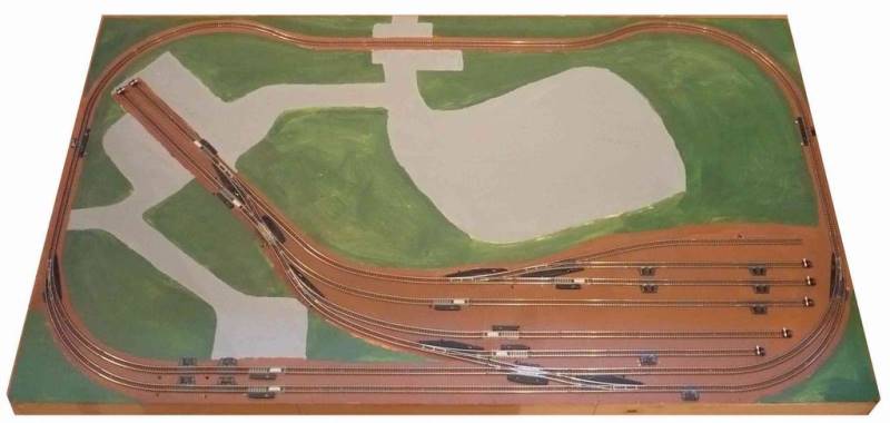

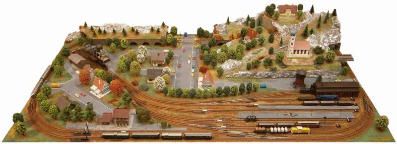

Si tratta di un plastico che misura 70cm x 120cm, strutturato su un unico livello, concepito per il funzionamento in analogico e con due linee separate (l'anello esterno e la parte interna per le manovre).
Grazie ai molteplici "sezionamenti" ci sarà la possibilità di far circolare diversi convogli e due semafori consentiranno l'alternarsi di due treni sulla linea esterna.
L'epoca di ambientazione del plastico è a cavallo tra la II e la III.

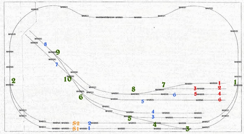

Ecco lo schema del tracciato con i codici dei binari: in rosso i sei sezionamenti, in blu gli otto sganciavagoni, in verde i deviatoi ed in giallo i due segnali luminosi.

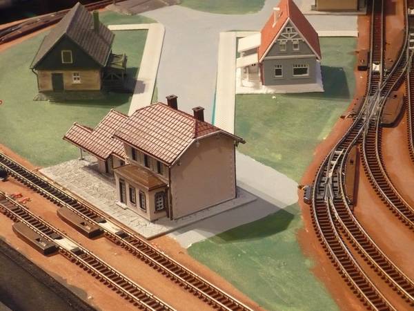

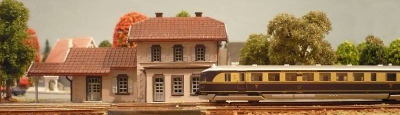

la STAZIONE PRINCIPALE

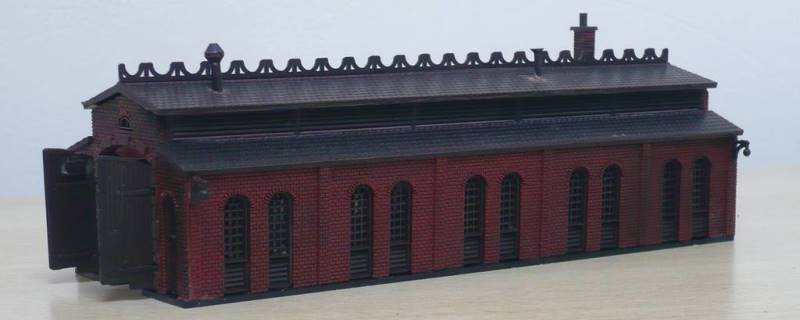

la RIMESSA LOCOMOTIVE

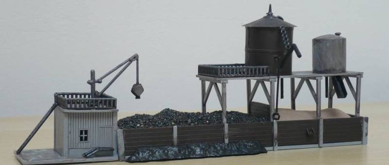

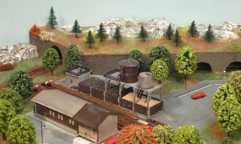

il RIFORNIMENTO DEL CARBONE

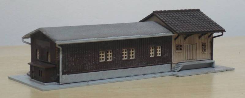

il MAGAZZINO SPEDIZIONI

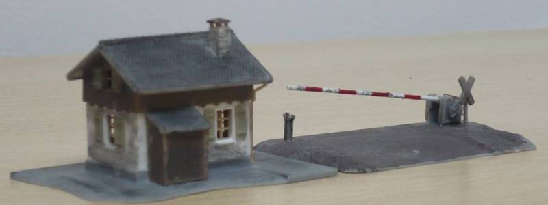

l'EDIFICIO DEL CASELLANTE

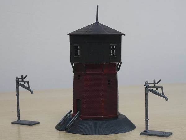

la TORRE DELL'ACQUA

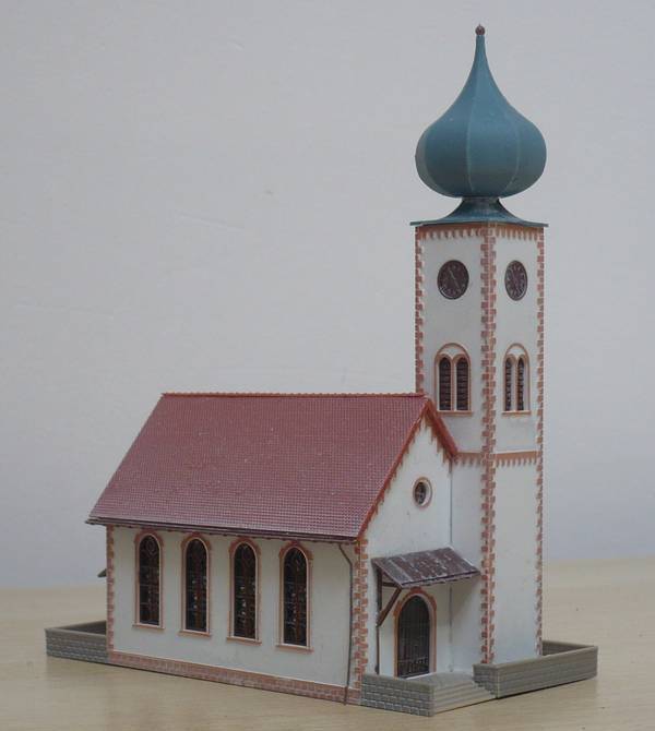

la CHIESA DI PAESE

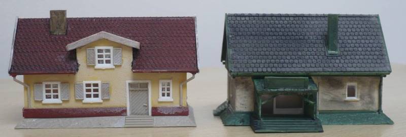

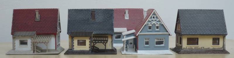

le CIVILI ABITAZIONI e la LOCANDA

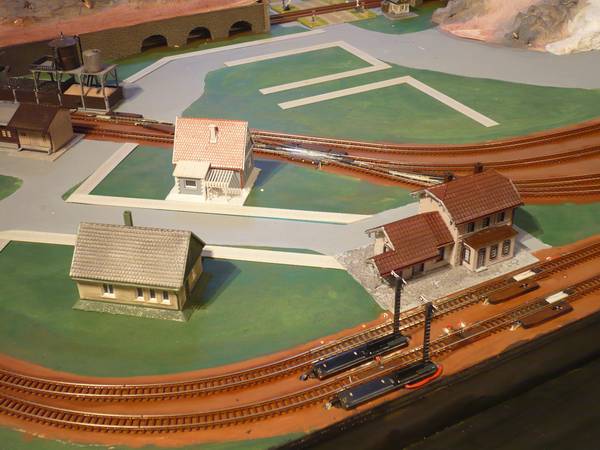

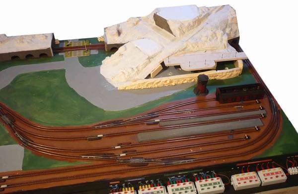

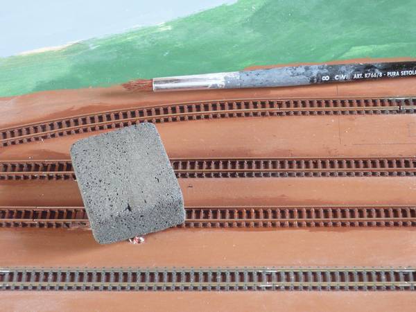

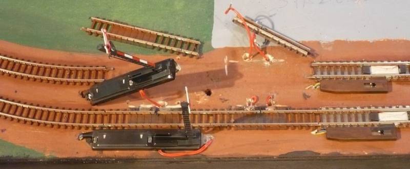

Tornando al plastico, viene fatta manutenzione ad alcuni binari che danno problemi.
Uno in particolare è quello dove verrà posizionata la rimessa loco che viene sostituito e sezionato.
Come si può notare, sono state rimosse le antiestetiche prese di corrente (sezionate con un Dremmel) ed eseguite le saldature a stagno.
In una fase successiva viene eseguito l'invecchiamento delle rotaie con colore a tempera "terra d'ombra bruciata".

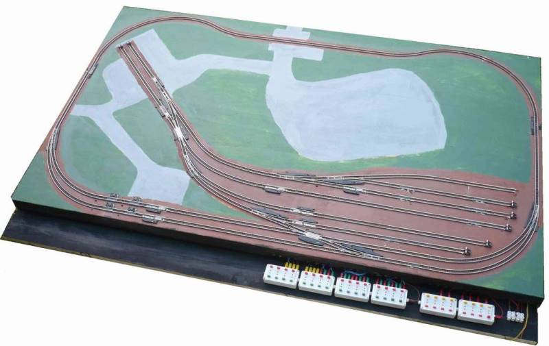

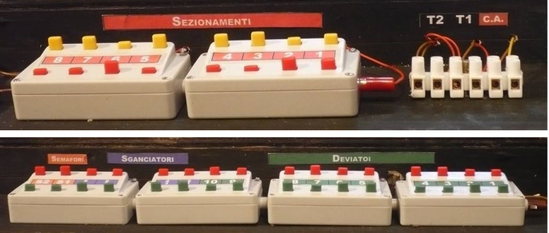

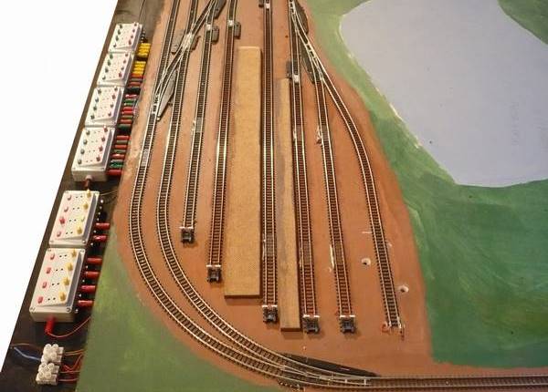

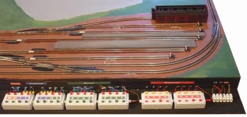

È stata aggiunta la base (a lavoro ultimato verrà coperta da un pannello movibile) sulla quale sono avvitate le diverse pulsantiere.
Le prime due a destra comandano i sezionamenti, le altre quattro i deviatoi, gli sganciavagoni e i due semafori.
Successivamente verranno aggiunte quelle per comandare le luci di edifici e strade.

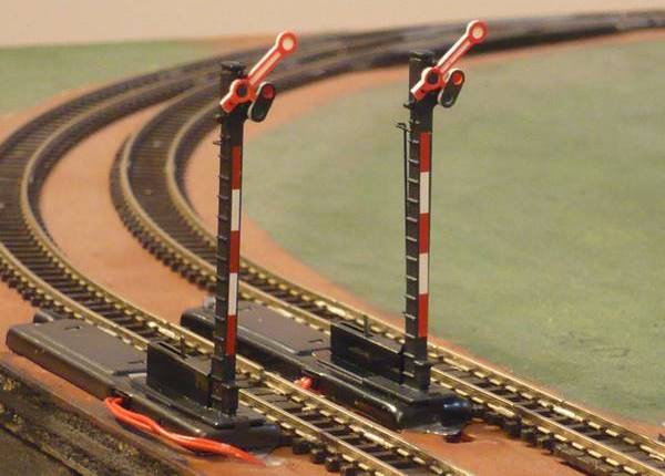

Inseriti anche i due semafori ad ala sulla linea principale.

Perfezionate le pulsantiere con le etichette stampate al computer.
Sulla destra i mammuth per collegare i due trasformatori (T1 e T2) e l'uscita per la corrente alternata (pulsantiere, semafori, illuminazione).
In rosso i sezionamenti, in verde i deviatoi, in blu gli sganciatori ed in arancione i due semafori.
Mancano ancora gli interruttori per le luci.

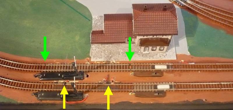

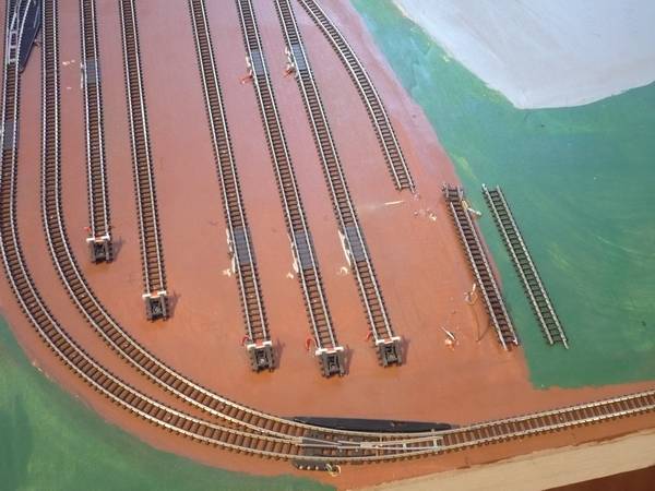

Durante il collaudo ci si è accorti che i sezionamenti che tolgono corrente ai binari (semaforo rosso), erano piuttosto corti.
Nel caso di una motrice di media lunghezza che transita ad alta velocità, questa effettua il "salto" e non riesce a fermarsi.
Pertanto uno dei due binari e stato rimosso e sostituito con uno lungo il doppio (foto successiva).
Winterbach
Winterbach
Le frecce gialle indicano il sezionamento originario (ancora presente sul secondo binario), quelle verdi la nuova sezione.

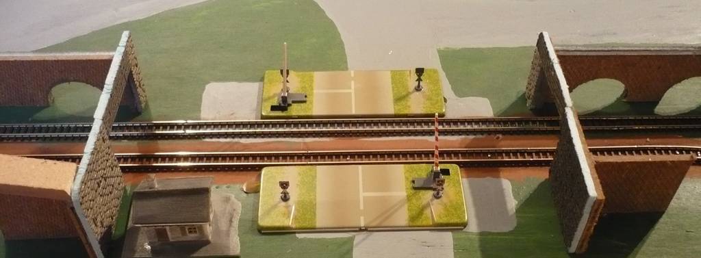

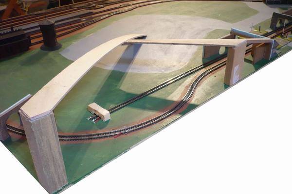

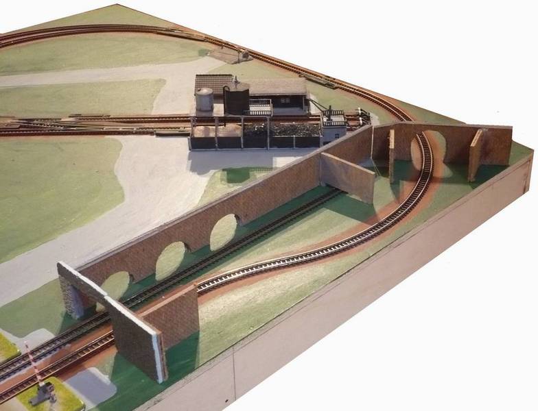

Per rendere il plastico più movimentato ed accattivante, è stato creato un falso doppio binario le cui estremità sono nascoste in galleria.
La linea è elettrificata e permette pertanto un movimento di un convoglio "da punto a punto".
Winterbach
Winterbach

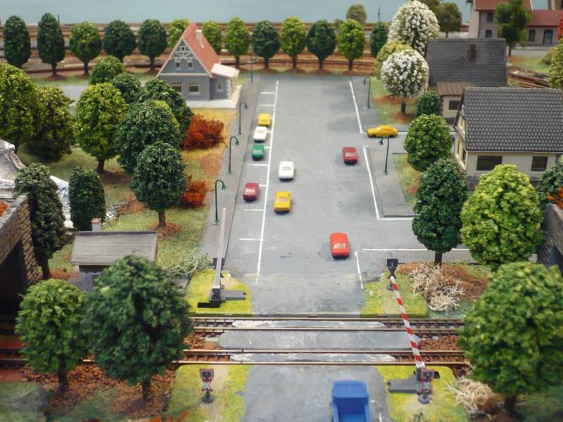

La zona del passaggio a livello che a questo punto diventa… a doppio binario!

Veduta della parte destra del plastico.
Visibile il binario morto nascosto in galleria e la futura salita che condurrà nella zona alta.

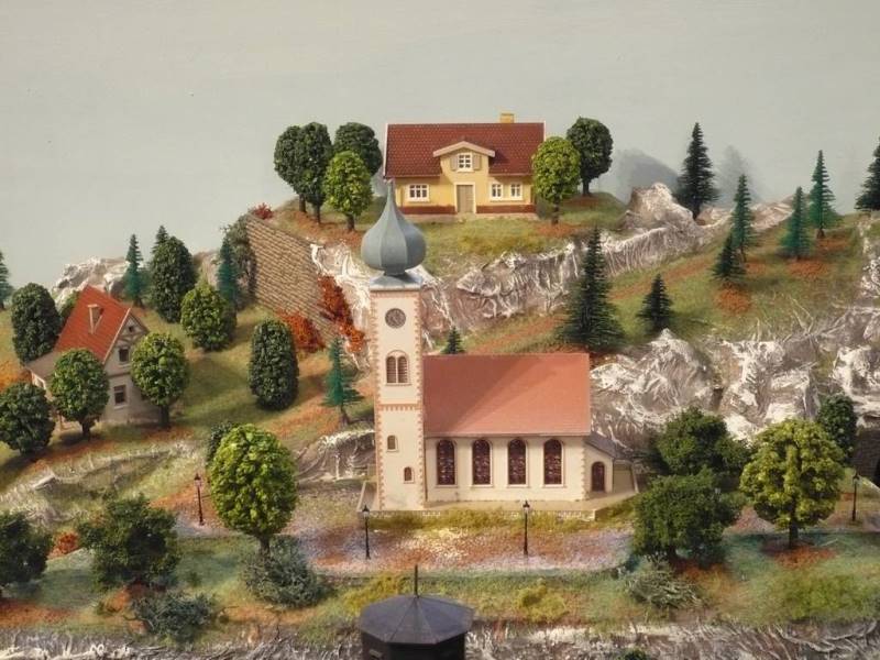

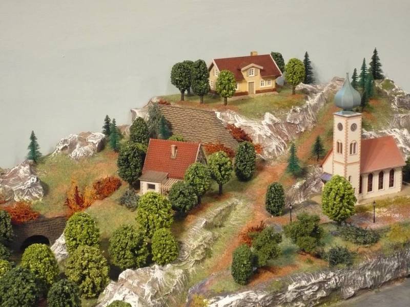

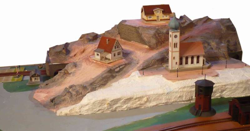

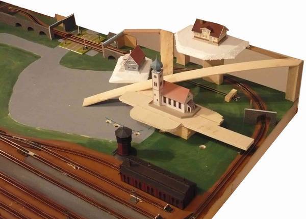

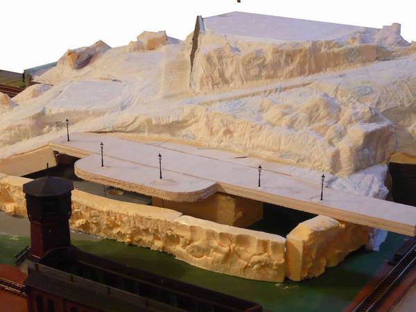

La struttura montuosa prende vita.
Sulla destra sono stati posati i microscopici lampioni (funzionanti) che arricchiranno la piazzetta della futura chiesa.

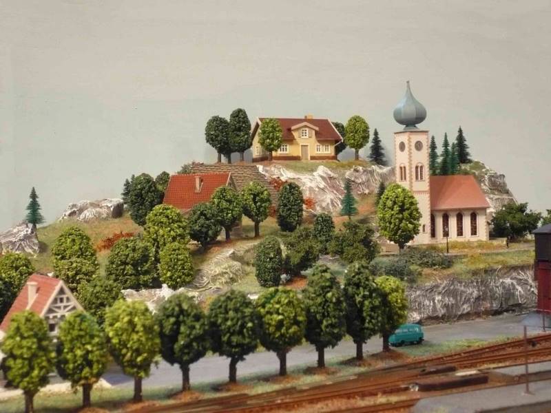

Il paesaggio è sempre più realistico, ma il bello deve ancora arrivare!

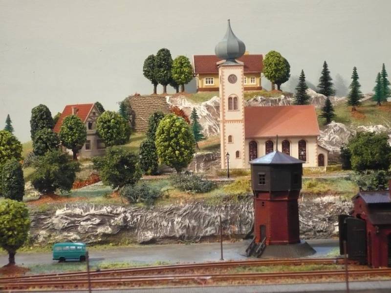

La parte alta del plastico è decisamente a buon punto.
Il livello di rifinitura, reso possibile dalle dimensioni contenute, è paragonabile a quello di un diorama.
Le rocce, realizzate con polistirolo rivestito con carta igienica, sono state colorate con tre differenti tonalità acriliche: grigio, terra d'ombra ed infine bianco a "punta secca".

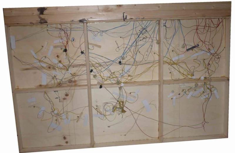

Ora arriva la parte più complicata e per certi versi noiosa: dar luce agli oltre 25 (microscopici) lampioni presenti nel plastico.
Ecco una foto della parte "meno nobile": centinaia di metri di fili di vario colore, daranno vita alla futura città di WINTERBACH.

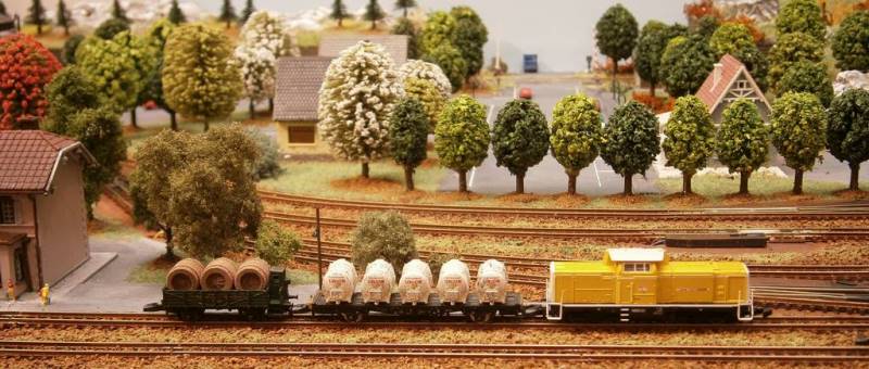

I miei treni ancora non si vedono, ma faranno la loro comparsa nella prossima fotostoria.
Intanto qualche scatto che testimonia… l'avanzamento lavori!

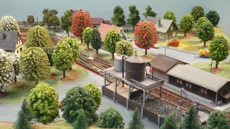

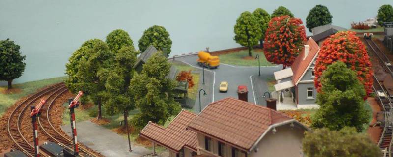

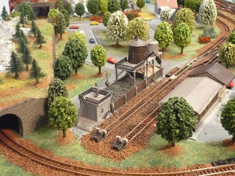

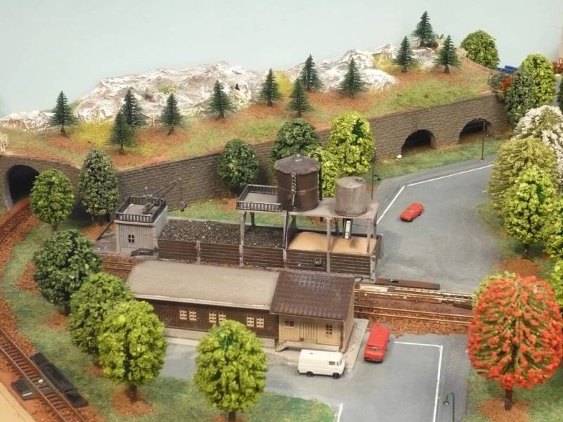

Il vialetto che conduce in stazione ed il rifornimento del carbone visto frontalmente e di lato…

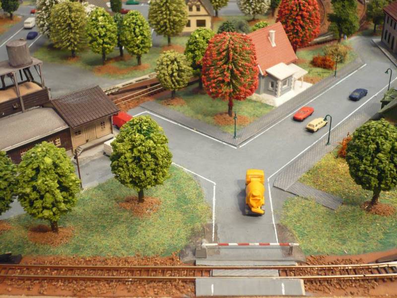

Dopo il passaggio a livello la strada si divide: a sinistra il magazzino spedizioni e a destra la stazione di WINTERBACH…
Un altro passaggio a livello a due binari conduce invece nella zona residenziale.
La terza foto è scattata dalla parte posteriore del plastico…
