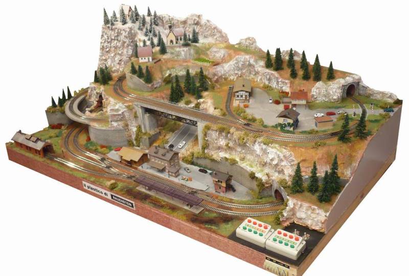

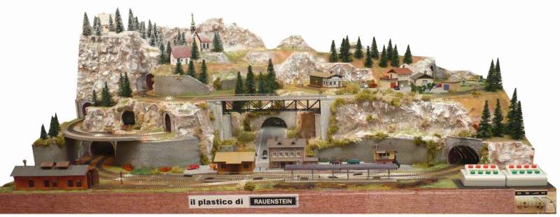

Si tratta di un plastico piccolo, in scala N, ricco di possibilità di movimento con tre livelli distinti tra loro che permettono di far circolare tre treni in contemporanea, anche manovrabili distintamente con tre trasformatori.
Ruenstein
Ruenstein
Questo grazie anche ai pratici "interruttori a levetta" che consentono di comandare i sezionamenti presenti al primo livello (deposito locomotive) ed al terzo (magazzino merci).
Il plastico trae l'ispirazione da una ferrovia a scartamento ridotto ma adatto anche ad una linea secondaria a scartamento normale.
Il paesaggio prevede sei di gallerie, due delle quali a doppio binario e domina la scena un caratteristico ponte a travate scatolari posizionato proprio a ridosso della stazione principale.
Siamo nella cittadina di Ruenstein Germania Est anni '70.

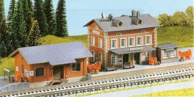

L'omonima stazione a due binari è caratterizzata da un edifico a due piani con adiacente magazzino spedizioni, dal deposito locomotive ad una via e dal caratteristico "posto di blocco".
La parte vegetativa la fa da padrona, soprattutto nella parte a ridosso della chiesa di paese posizionata nelle vicinanze di una fitta abetaia.
Sempre "in quota" si trova un caratteristico raccordo che conduce ad un magazzino spedizioni.
Siamo in primavera ma e sulle cime dei monti si scorge ancora un pò di neve caduta copiosa durante l'inverno…

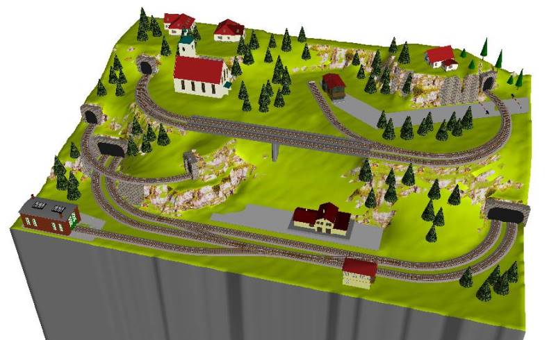

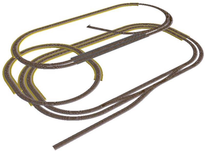

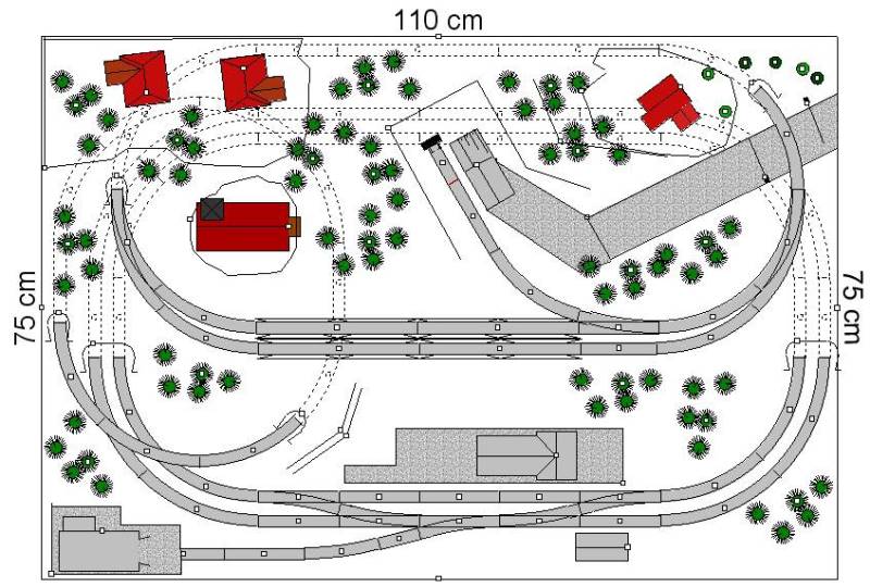

Il progetto originario: vista 2D, 3D e sezione

la STAZIONE

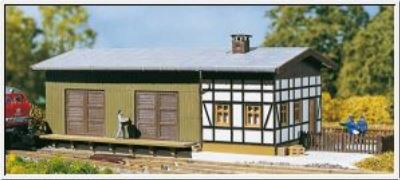

il MAGAZZINO SPEDIZIONI

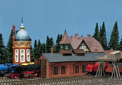

il DEPOSITO LOCO UNA VIA
Ruenstein
Ruenstein
il PONTE A TRAVATE SCATOLARI
Ruenstein
Ruenstein

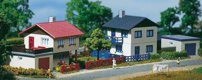

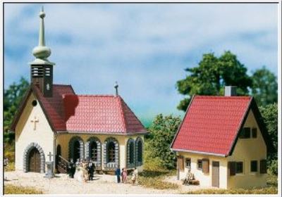

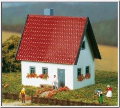

la CHIESA e le quattro CASETTE

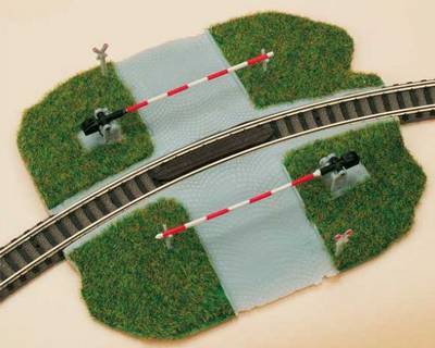

il PASSAGGIO A LIVELLO
Ruenstein
Ruenstein

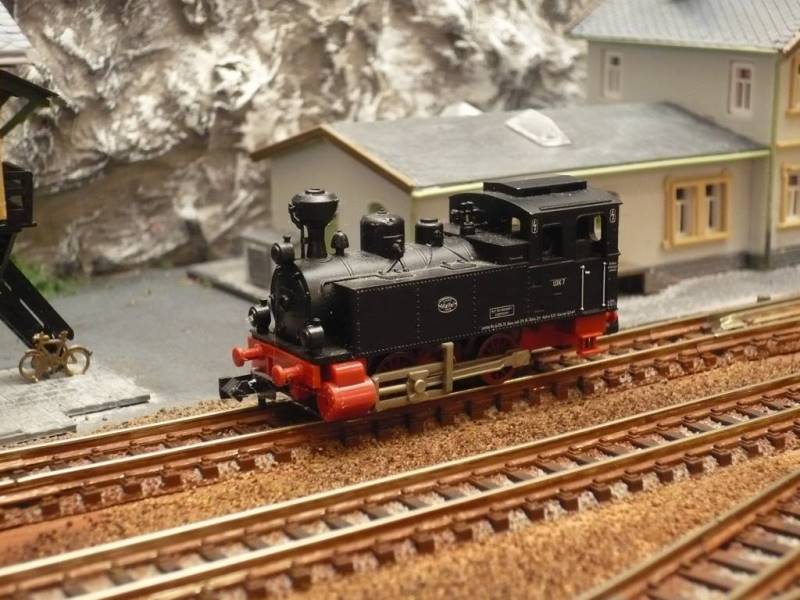

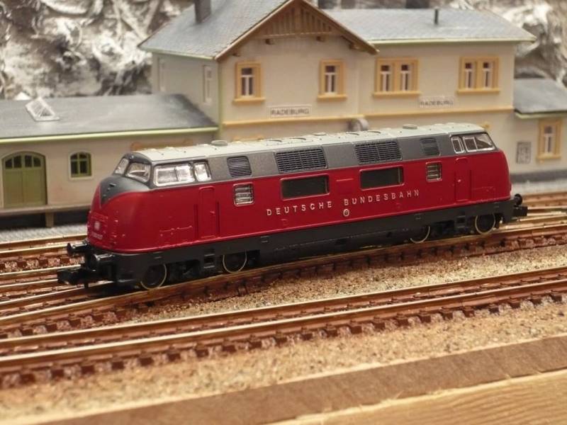

Le mie locomotive di bambino

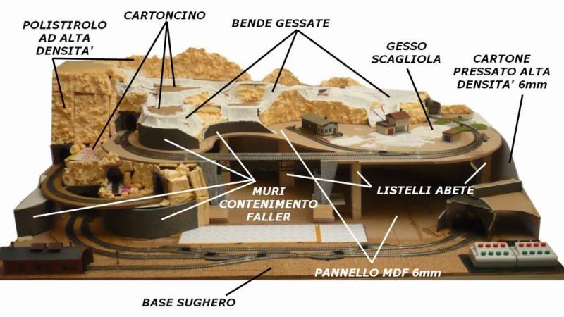

Le fasi della costruzione

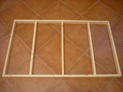

1. telaio realizzato con listelli di abete 2cm x 5cm.
Ruenstein
Ruenstein

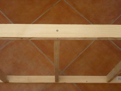

2. Ogni giunzione viene incollata con vinavil e fissata con viti 6 cm.
Ruenstein
Ruenstein

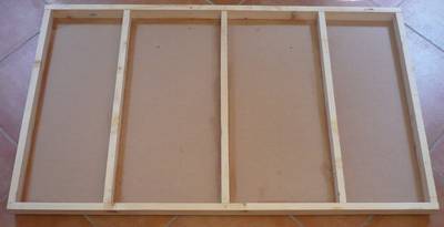

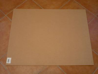

3. il pannello di fibra M.D. alto 6 mm.
Ne serviranno 4 pezzi per la realizzazione dei tre piani del plastico.
Ruenstein
Ruenstein
4. Il telaio visto dal di sotto.
Il pannello è stato incollato con vinavil e fissato con chiodi a testa piana.

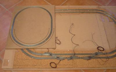

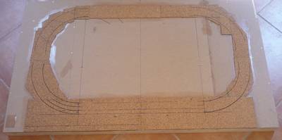

5. Viene incollato, con l'utilizzo di vinavil, il sughero nei punti sottostanti i binari.
Ruenstein
Ruenstein

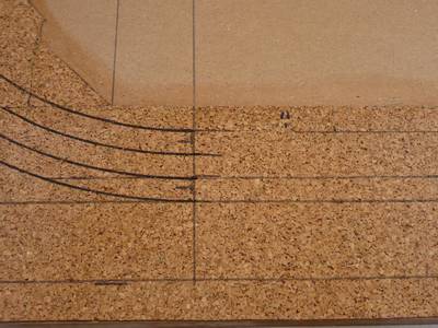

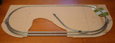

6. Veduta d'insieme del piano base.
Visibili le tracce che serviranno per le prove di posa del tracciato.
Ruenstein
Ruenstein

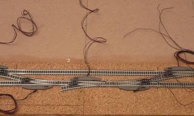

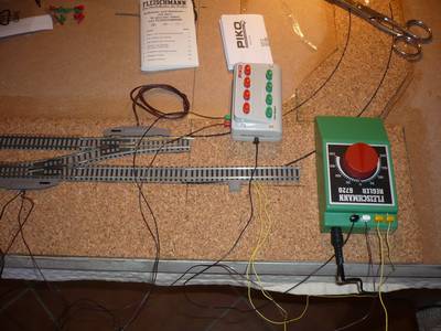

7. I primi test di verifica ai motori dei deviatoi e della pulsantiera.
Operazione da eseguire PRIMA dell'incollaggio dei binari.

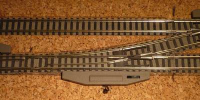

9. Posa dei cinque motori elettrici presenti nella stazione principale.
Ruenstein
Ruenstein
10. Veduta ravvicinata di un deviatoio ultimato.

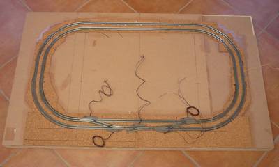

11. Il piano base.
Manca ancora il tratto che condurrà alla rimessa.

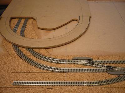

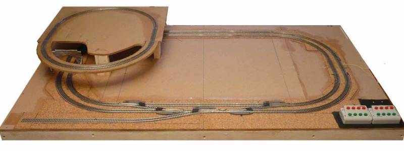

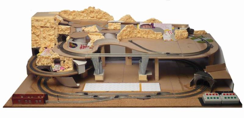

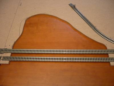

12. Il piano del secondo livello non ancora "sagomato".
Ruenstein
Ruenstein

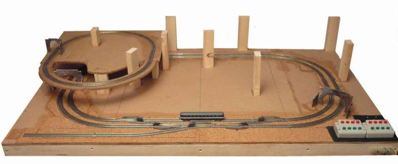

13. Prova visiva della posa del secondo livello.
Ruenstein
Ruenstein
14. Il "taglio" del secondo livello e la predisposizione della "luce" per poter posizionare un doppio portale a vista.
Posato anche il tronchino che conduce alla rimessa.
Ruenstein
Ruenstein

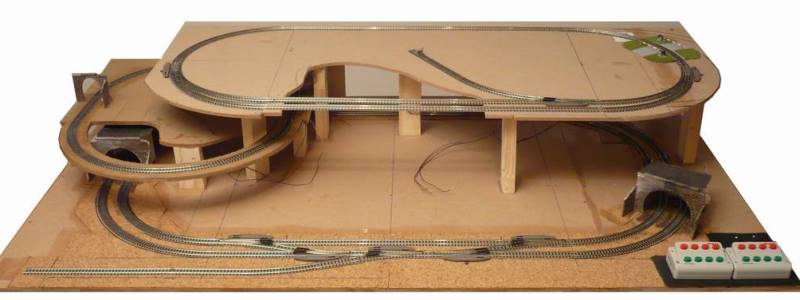

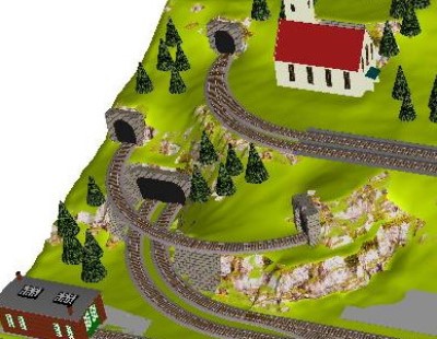

15. La riproduzione 3D del tratto in oggetto.
Ruenstein
Ruenstein

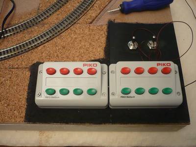

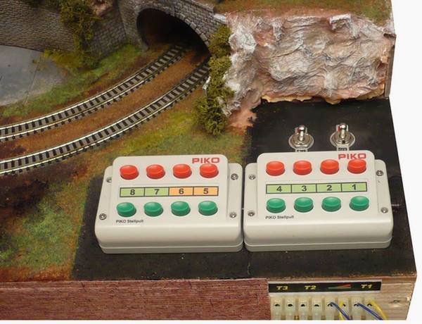

16. La posa delle due pulsantiere per azionare i deviatoi.
Si notano anche i due interruttori a levetta per comandare i sezionamenti previsti sui due binari morti.
Ruenstein
Ruenstein

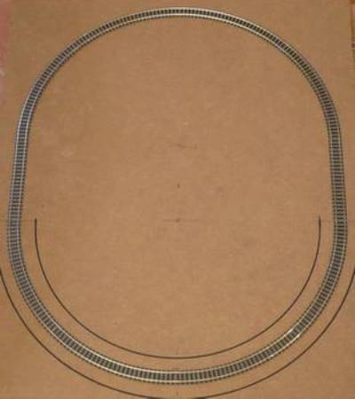

17. il tracciato del terzo livello che verrà posizionato ad un'altezza di 15cm rispetto al piano base.

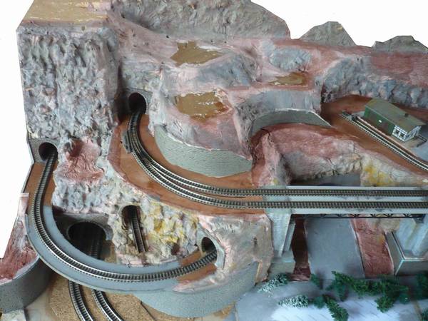

19. veduta d'insieme dei primi due livelli.
Ruenstein
Ruenstein
20. Posati i piedistalli (realizzati con listelli di abete) che reggeranno il terzo livello.
Visibili tre portali (ne manca un quarto).
Ruenstein
Ruenstein

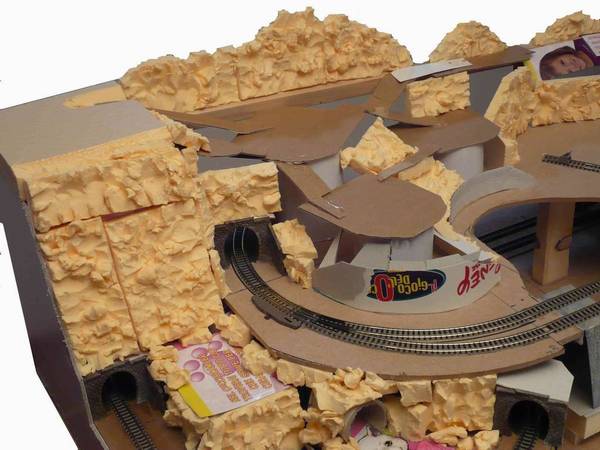

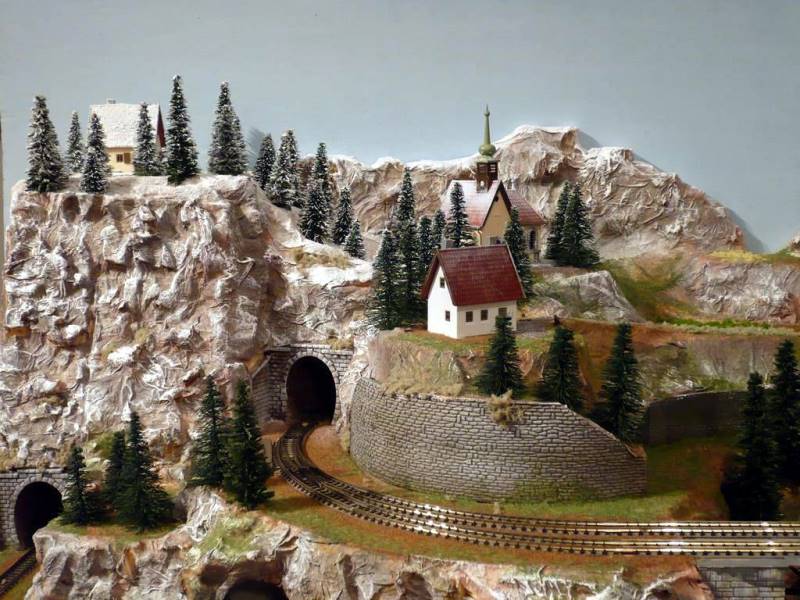

24. La catena montuosa viene rivestita con la tecnica illustrata nella guida pratica nr. 3.
Ecco un "prima e dopo" molto significativo…
Ruenstein
Ruenstein
Ruenstein
Ruenstein

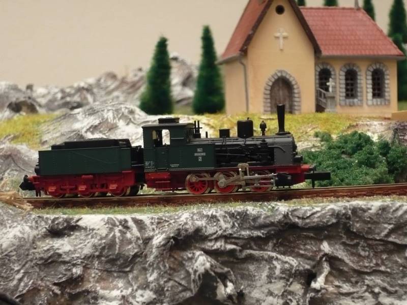

25. Ed ecco l'effetto finale.
La parte alta sinistra del plastico è ultimata e al "rifugio Zocche" (che prende il nome dall'omonima cima a 1.820 mt s.l.m.) ha fatto la comparsa l'ultima neve della stagione…

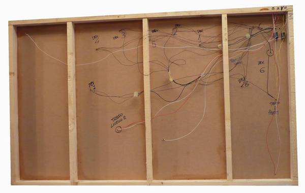

26. Gli ultimi ritocchi ai collegamenti elettrici ed al pannello di controllo.
Le due pulsantiere comandano gli 8 deviatoi ed i due interruttori a levetta i due sezionamenti.
Visibili anche i mammuth per collegare i tre trasformatori e le pulsantiere.
Nella foto, la… parte meno nobile del plastico.

IL PLASTICO ULTIMATO visto di fronte…
