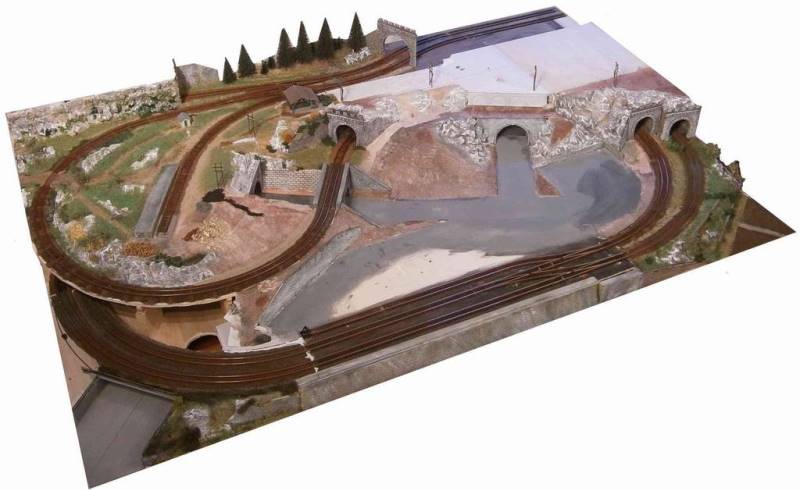

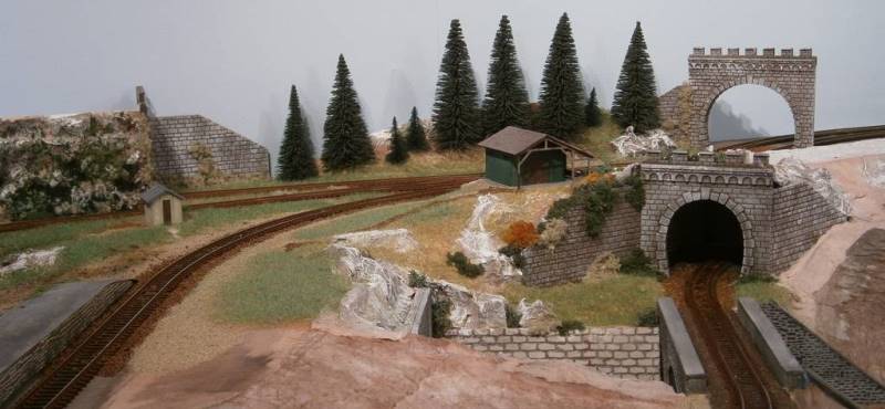

Veduta d'insieme da destra.
Carnate Usmate
Carnate Usmate
Veduta d'insieme da sinistra.

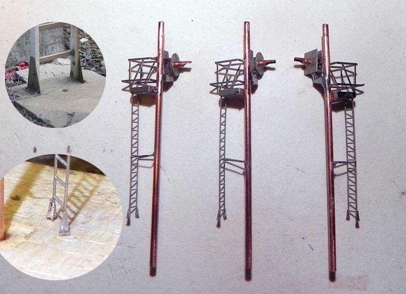

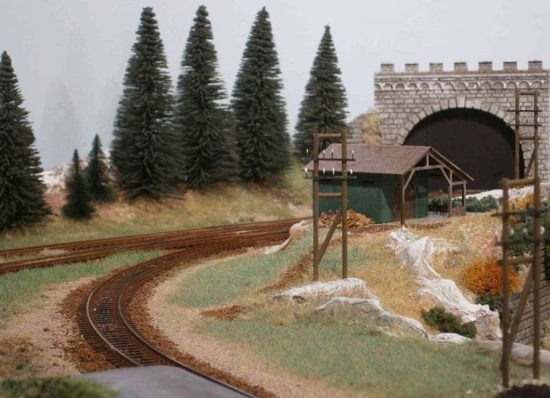

Inseriti i pali del telegrafo realizzati da Massimo Salvadori.
QUI la guida per realizzarli.

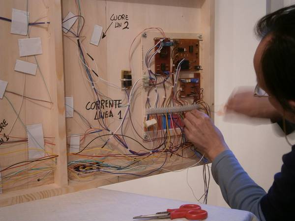

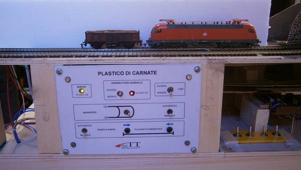

Edgardo Rosatti mette a punto la centralina.
Carnate Usmate
Carnate Usmate
L'impianto elettrico per il movimento dei treni è ormai ultimato.
Carnate Usmate
Carnate Usmate

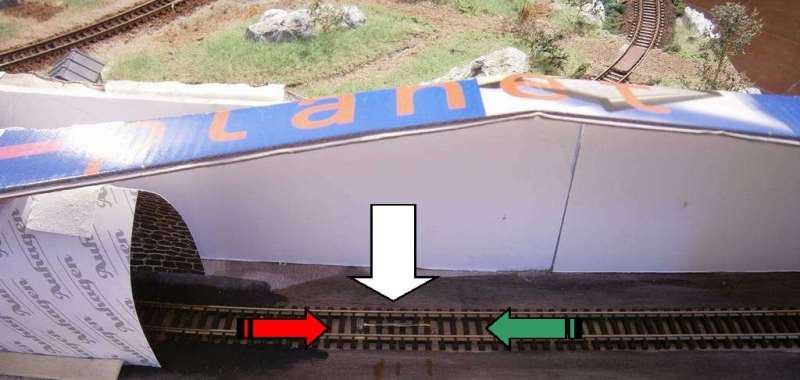

Entrambi i terminali "punto a punto" sono nascosti in galleria alle due estremità del tracciato.
Nella rappresentazione è visibile quello di sinistra.
Il convoglio sosta circa 10 secondi per poi ripartire automaticamente nella direzione contraria.

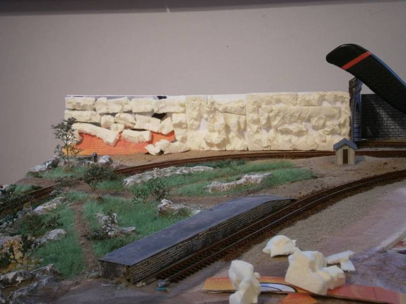

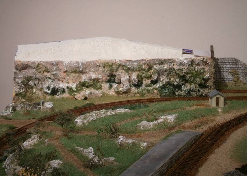

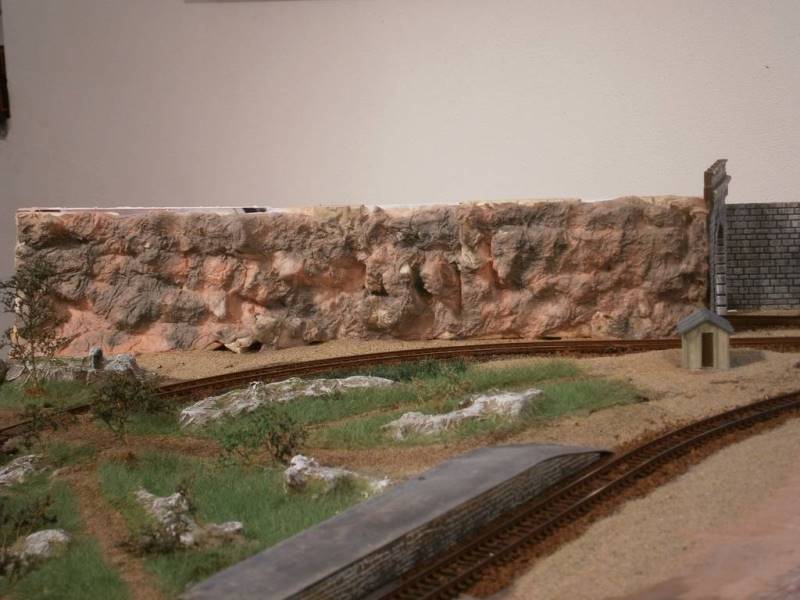

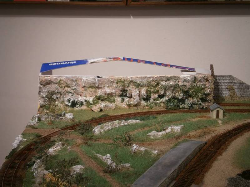

Il "punto a punto" di sinistra, viene nascosto da una parete rocciosa.
Ecco la sequenza realizzativa.
1. la parete di polistirolo ad alta densità
Carnate Usmate
Carnate Usmate

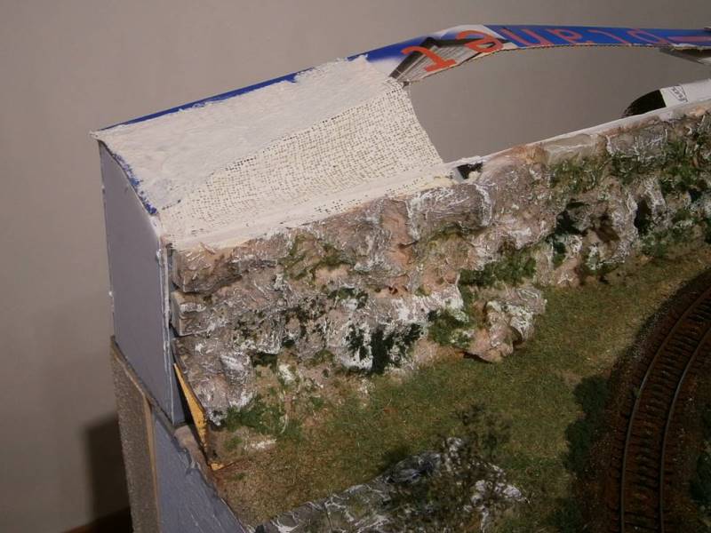

2. la parete viene rivestita con carta igienica e colorata
Carnate Usmate
Carnate Usmate
3. viene rifinita la parete con fioccaggio e viene impostata la copertura
Carnate Usmate
Carnate Usmate
4. l'inserimento del muro interno del portale
Carnate Usmate
Carnate Usmate

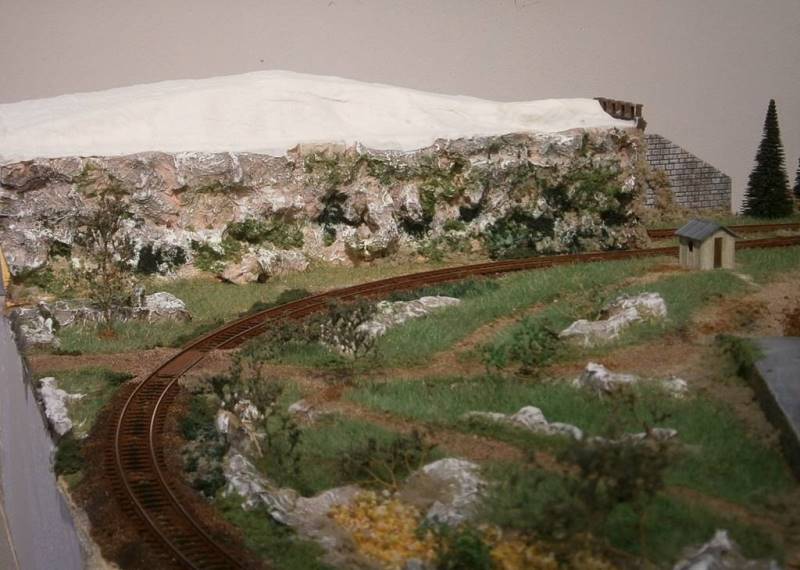

5-6 viene chiusa la parte superiore con bende gessate
Carnate Usmate
Carnate Usmate
Carnate Usmate
Carnate Usmate
7. viene ricoperto il tutto con carta igienica.
Carnate Usmate
Carnate Usmate

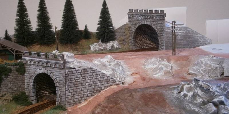

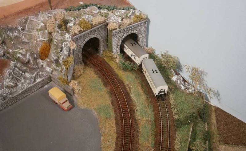

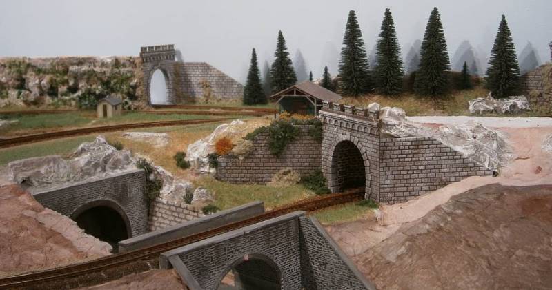

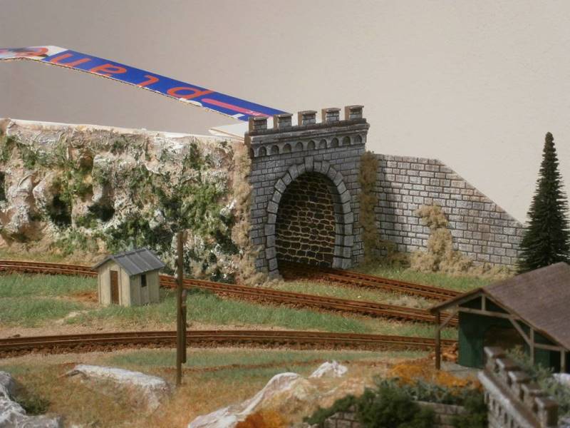

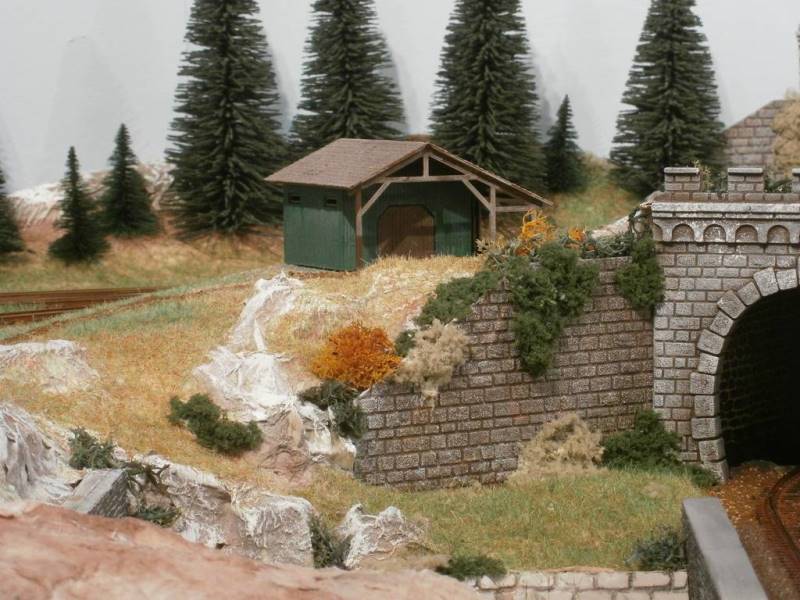

Ed ecco la zona quasi ultimata.
Come suggeritomi nel forum, si è preferito togliere la "merlatura" dei portali, in quanto non caratteristica delle ferrovie italiane.
Carnate Usmate
Carnate Usmate

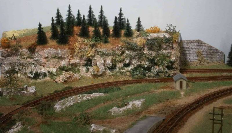

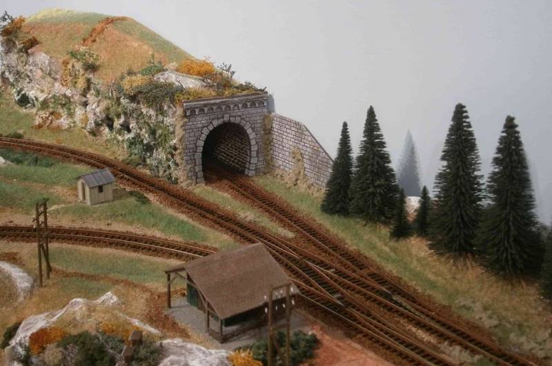

Aggiunti dei pini…

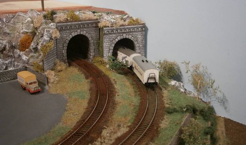

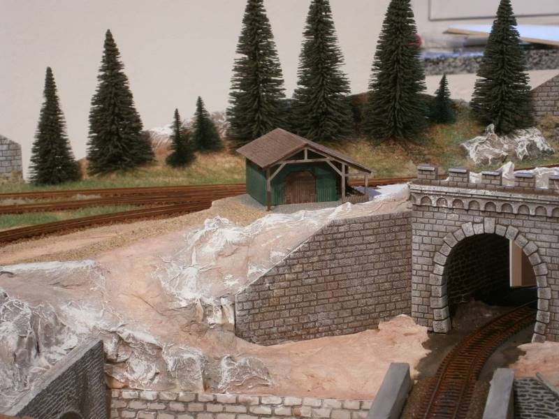

Vengono rifiniti i portali nella zona antistante la stazione.
Anche in questo caso viene eliminata la merlatura.

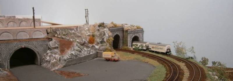

Inquadratura allargata.
Carnate Usmate
Carnate Usmate
La zona con il furgone è quella relativa al parcheggio.

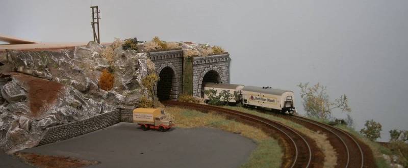

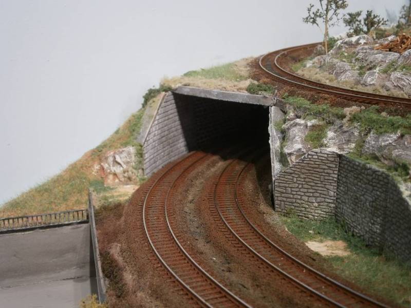

Realizzato anche il portale di sinistra.

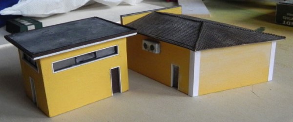

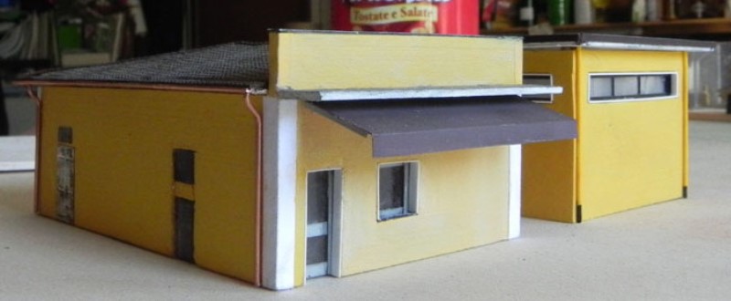

A buon punto anche la realizzazione del fabbricato viaggiatori (Giuseppe Risso).
Carnate Usmate
Carnate Usmate
Il telaio della tenda è stato realizzato con parti di scarto delle lastrine di alpaca fotoincise (il colore é simile all'alluminio).
Il telo é un foglietto sottilissimo di plastica colorato con colori acrilici e le grondaie sono ricavate da un tubicino di rame da mm 1 fresato a metà.

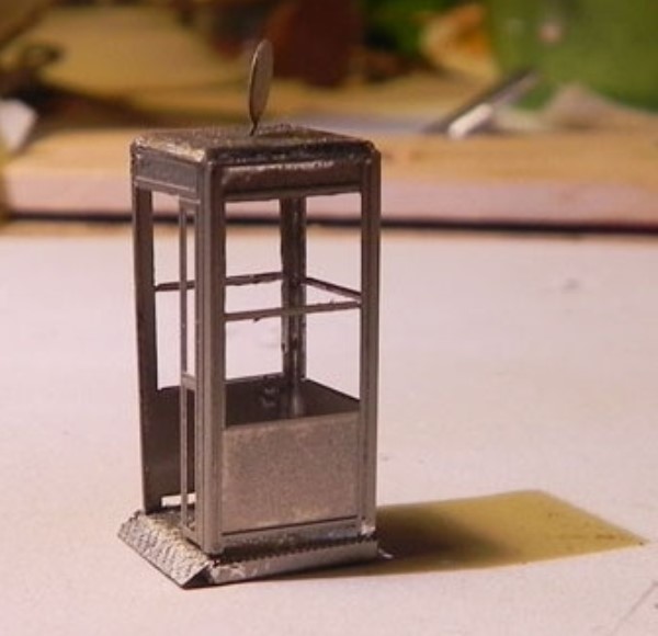

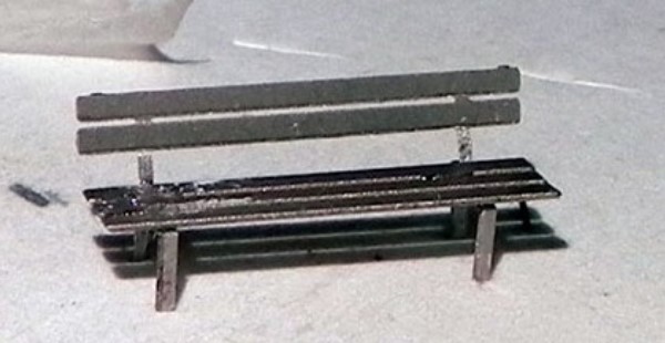

In lavorazione anche le panchine e la cabina Telecom, rigorosamente in scala TT (Giuseppe Risso).

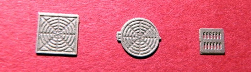

Non mancano neppure i chiusini quadrati, quelli tondi e i tombini (Giuseppe Risso).

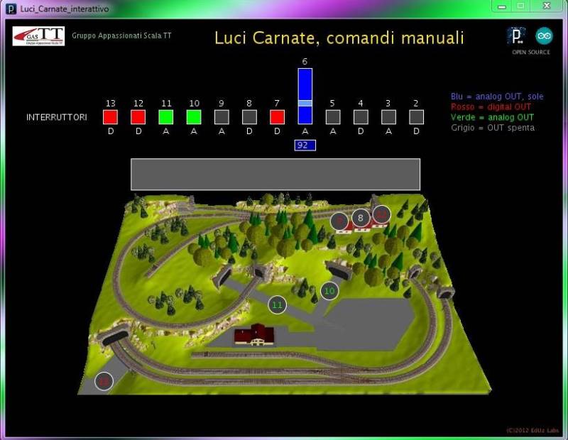

Sul fronte luci, Edgardo Rosatti ha completato il programma per Arduino (tutti i dettagli nel forum).
