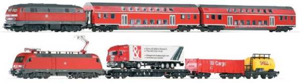

Si tratta di uno Start set Digitale, contenente 2 treni: L'E-Lok Taurus con 3 vagoni merci e la locomotiva diesel BR 218 con 2 carrozze a due piani.

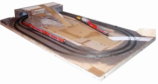

Nel caso specifico di questo plastico, il tracciato è stato modificato per consentire la marcia "continua" dei due convogli in totale autonomia.

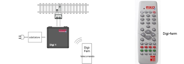

Il primo degli elementi di base è il "PIKO Digi 1".
Il "PIKO Digi 1" è il controllo digitale dei tracciati Piko, basato su standard DCC.
Esso controlla le locomotive e tutti gli altri elementi del sistema (luci, deviatoi, segnali).
Possono essere controllate sino a 3 locomotive contemporaneamente perché la scheda, che è inclusa nel set di avviamento, è in grado di fornire energia sino a 3 locomotive.
CARATTERISTICHE: Il "PIKO Digi 1" è collegato alla rete elettrica, tramite un adattatore, e ai binari, tramite un cavo e una clip di connessione.
Questo collegamento trasmette i comandi alle locomotive.
Le locomotive sono controllate dal telecomando a raggi infrarossi dalla cosiddetta "PIKO Digi-Fern" (Digi remota).
Essa trasmette tutti i comandi al "PIKO Digi 1" che trasmette successivamente, attraverso i binari, i comandi alle locomotive.
In breve: I comandi sono trasmessi dal "PIKO Digi-Fern" e vengono trasmessi ai binari tramite il "PIKO Digi 1".
Da lì, alla locomotiva e al suo decoder.
Il decoder controlla la velocità della locomotiva, la direzione, e altre caratteristiche speciali.
Si prega di notare che il "PIKO Digi-Fern" è a raggi infrarossi, quindi senza l'ingombro di collegamenti elettrici e ha un raggio di funzionamento di circa 10 mt.
Con il telecomando a raggi infrarossi possono essere impartiti i comandi a ciascuna locomotiva senza influenzare le altre.
Attraverso il telecomando "PIKO Digi-Fern" possono essere controllate da 1 a 127 locomotive e sino a 256 accessori.

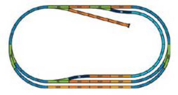

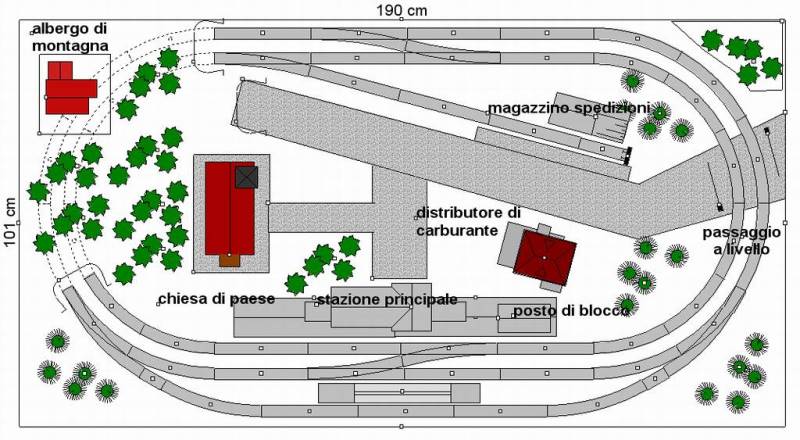

Il progetto originario modificato: vista 2D
Burgstein
Burgstein

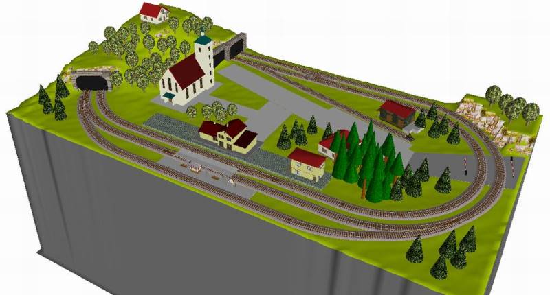

Il progetto originario modificato: vista 3D
Burgstein
Burgstein

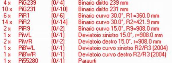

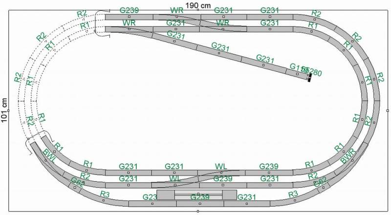

Il progetto modificato: i codici dei binari
Burgstein
Burgstein

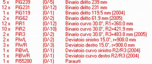

Lista binari start set
Burgstein
Burgstein
Lista binari tracciato ampliato
Burgstein
Burgstein
Lista binari in aggiunta:
- 1 pz dritto 239
- 2 pz dritto 231
- 1 pz dritto 119
- 2 pz dritto 61,9
- 6 pz curvi R1
- 2 pz curvi R3
- 1 pz deviatoio SX
- 1 pz deviatoio DX
Gli edifici

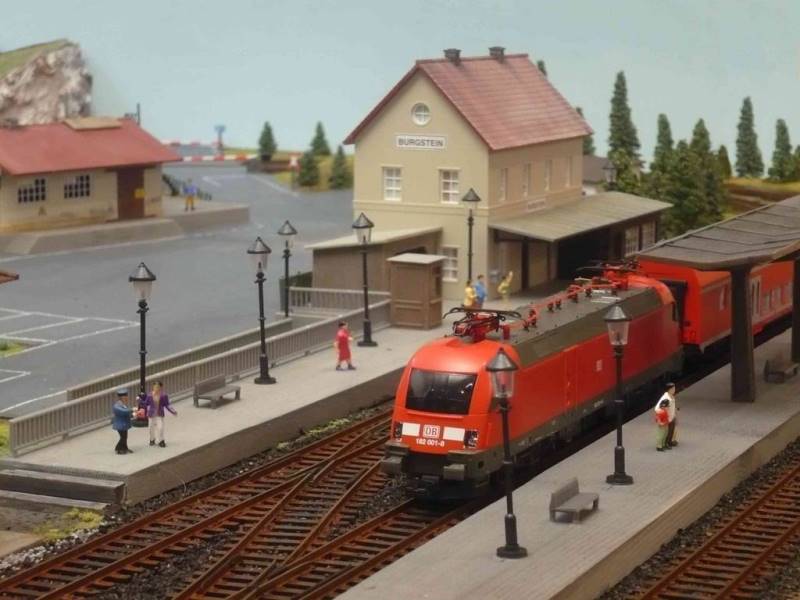

la STAZIONE
Burgstein
Burgstein
il POSTO DI BLOCCO
Burgstein
Burgstein

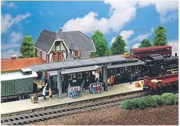

la BANCHINA DI STAZIONE - Faller art.120192
Burgstein
Burgstein

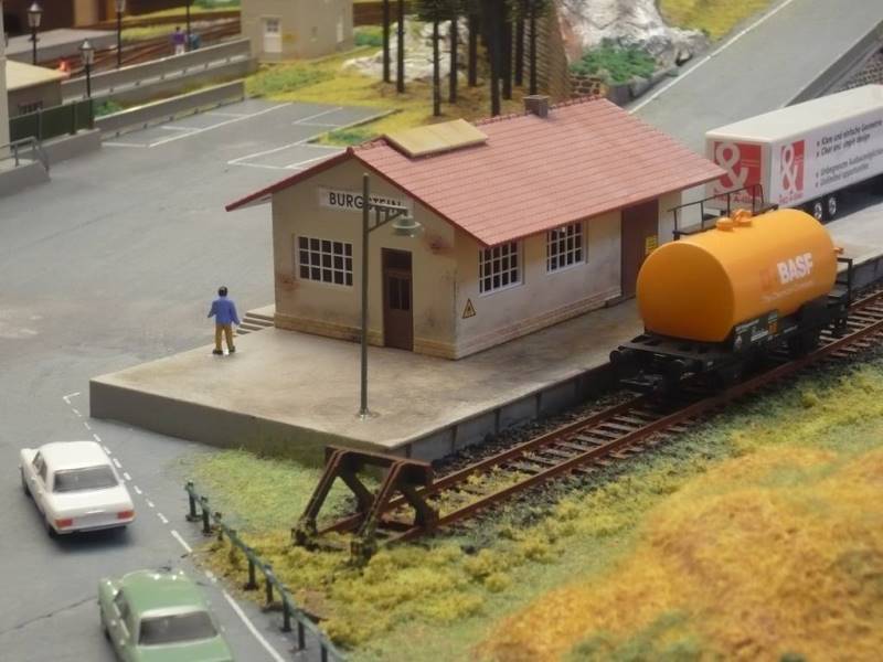

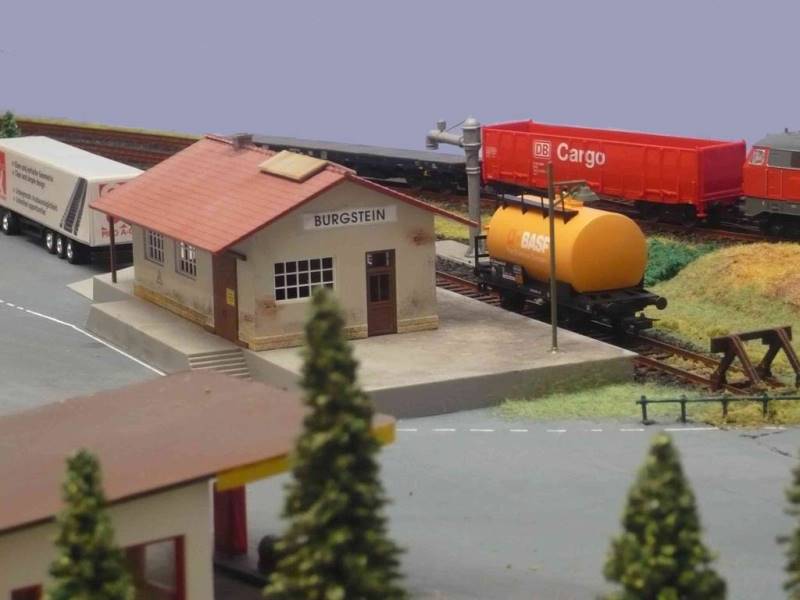

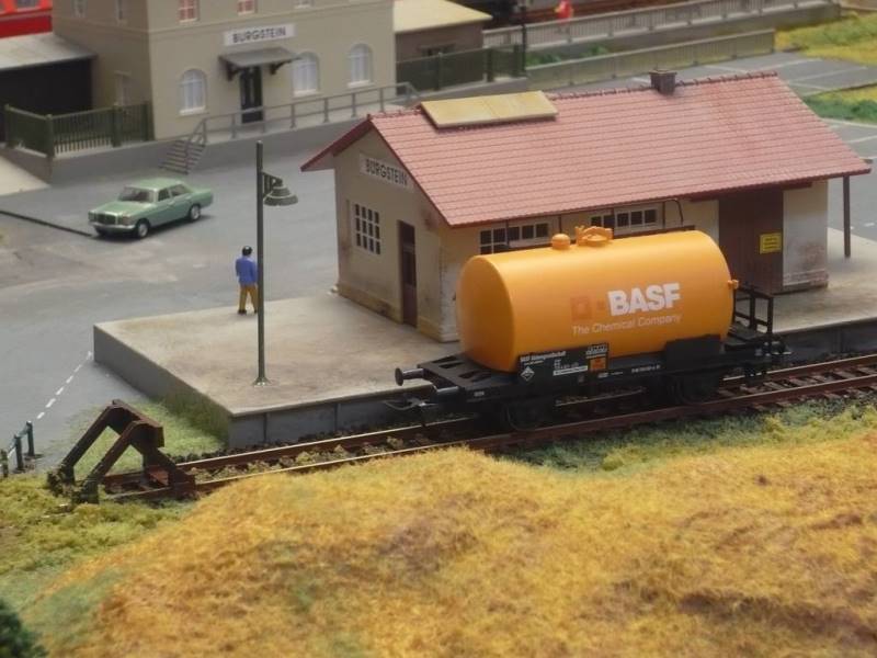

il MAGAZZINO SPEDIZIONI
Burgstein
Burgstein
l'ALBERGO DI MONTAGNA
Burgstein
Burgstein
la CHIESA DI PAESE
Burgstein
Burgstein
il DISTRIBUTORE di CARBURANTE
Burgstein
Burgstein

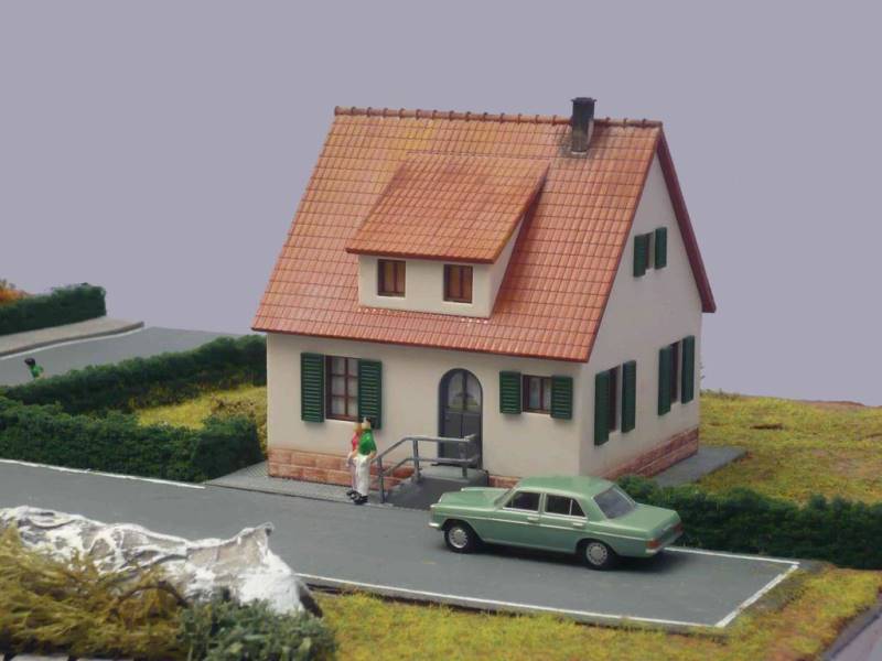

la VILLETTA UNIFAMILIARE
Burgstein
Burgstein

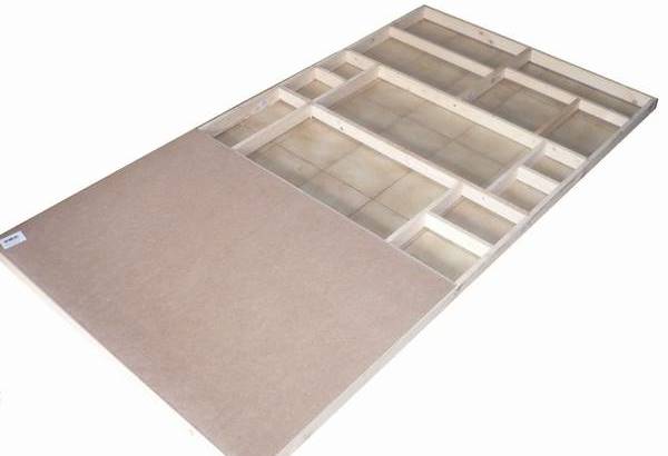

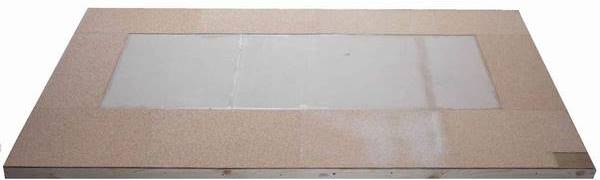

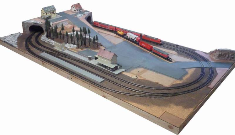

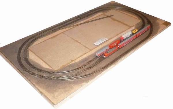

La realizzazione del telaio

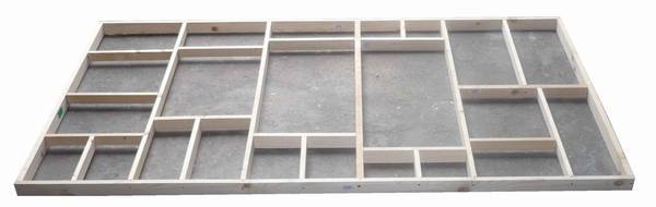

1. il telaio realizzato con listelli di abete.
La struttura a "nido d'ape" serve a rinforzare la struttura.
La maggior concentrazione dei listelli si ha nelle zone dove saranno posati i deviatoi.
Burgstein
Burgstein

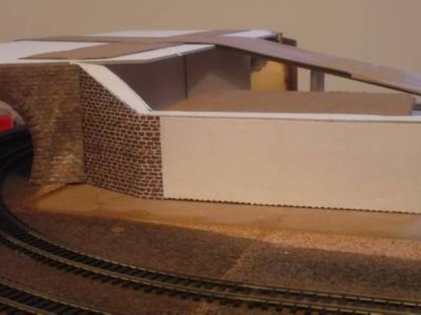

2. il telaio viene successivamente rivestito con pannello MDF 5mm
Burgstein
Burgstein
La posa dei binari

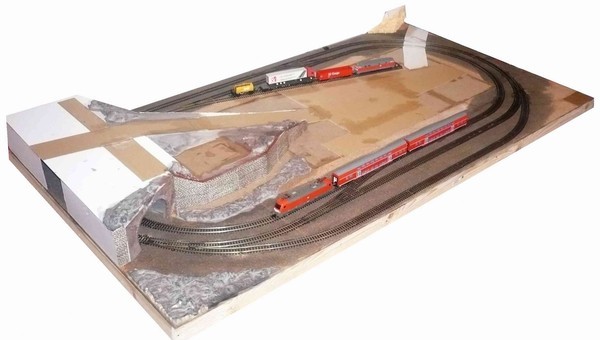

3. viene posata la base di sughero nei tratti in cui verranno posizionati i binari.
Burgstein
Burgstein
4. posa dei binari (senza incollarli) per effettuare le prove del circuito.
Burgstein
Burgstein

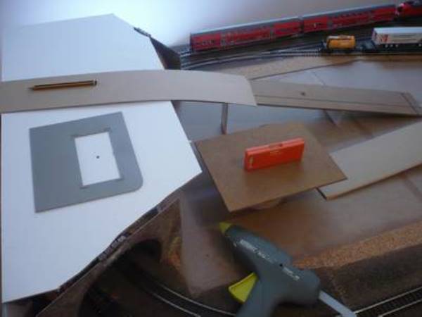

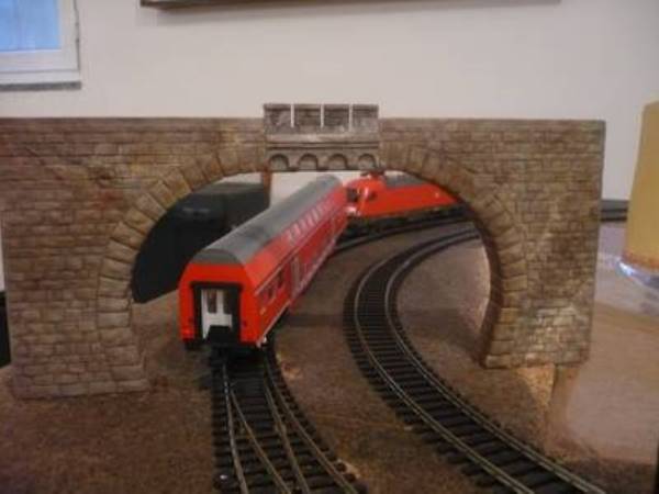

5. prova dei portali appositamente allargati per via della larghezza dei due vagoni passeggeri.
Burgstein
Burgstein

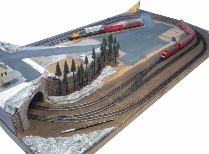

6. nasce la strada provinciale che condurrà al futuro albergo e alla villetta unifamiliare.
Burgstein
Burgstein
7. i muri di contenimento vengono rivestiti con fogli di rivestimento in cartoncino Auhagen (art 50502)
Burgstein
Burgstein
8. vista dal lato sinistro.
Burgstein
Burgstein
9. vista dal lato destro.
Burgstein
Burgstein
10. spuntano i primi abeti e l'asfalto prende colore…
Burgstein
Burgstein
11. vengono posati i primi edifici e i due marciapiedi della stazione (allungati ad hoc rispetto agli originali della scatola di montaggio).
Burgstein
Burgstein

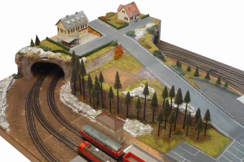

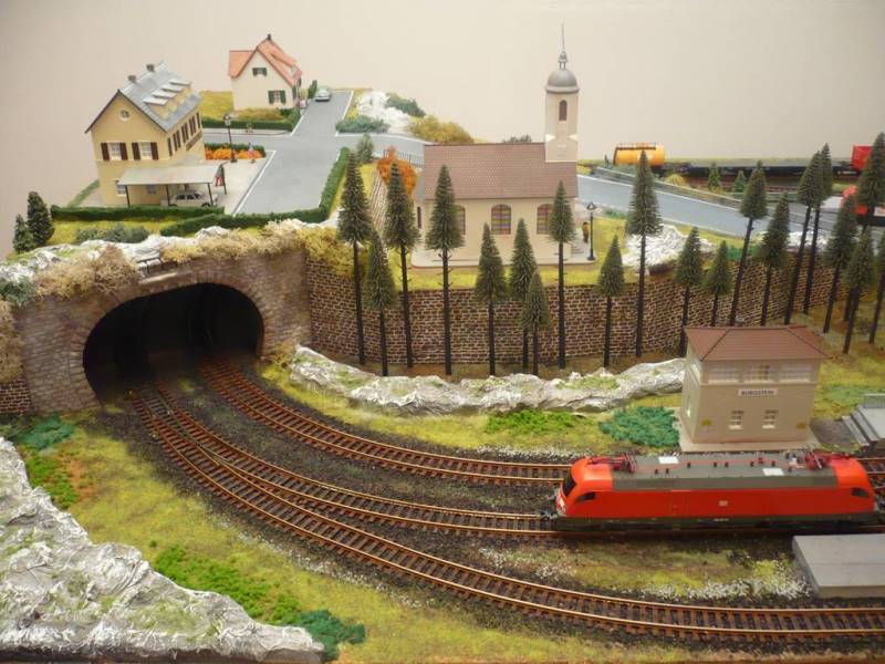

12. la parte alta con la zona residenziale è ormai a buon punto.
È spuntata l'erbetta, le siepi, i licheni e la vegetazione.
Fanno inoltre la loro comparsa i marciapiedi e la segnaletica stradale.
Auto e personaggi renderanno il tutto più simile alla realtà.
Nello spazio vuoto sopra il terrapieno verrà invece inserita la chiesa di paese.
Ancora da ultimare la parte in basso a sinistra in quanto la massicciata non è ancora stata posata.
Burgstein
Burgstein

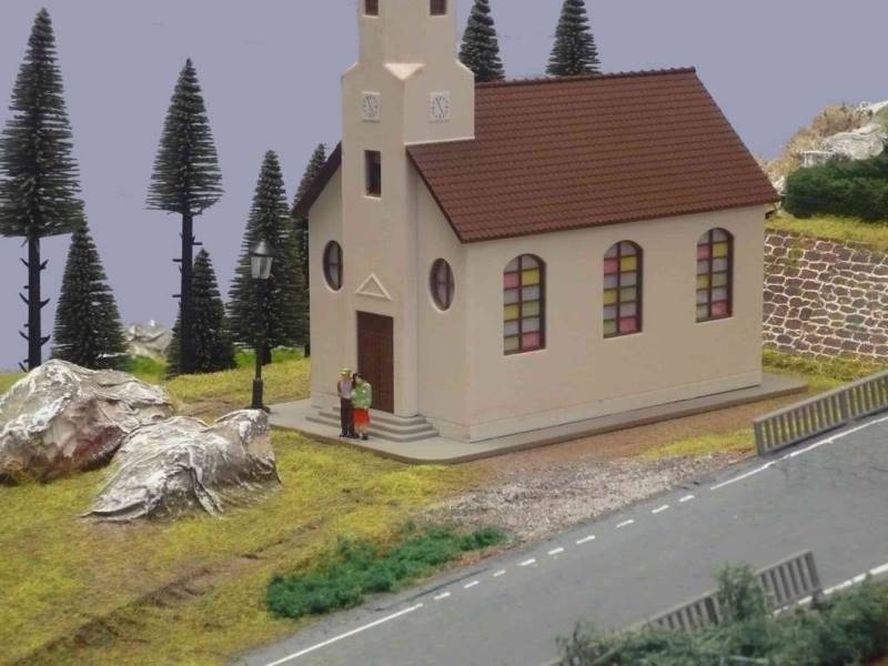

13. inserita anche la chiesa di paese.
Si intravede anche la massicciata incollata con la classica miscela acqua-vinavil.
Burgstein
Burgstein

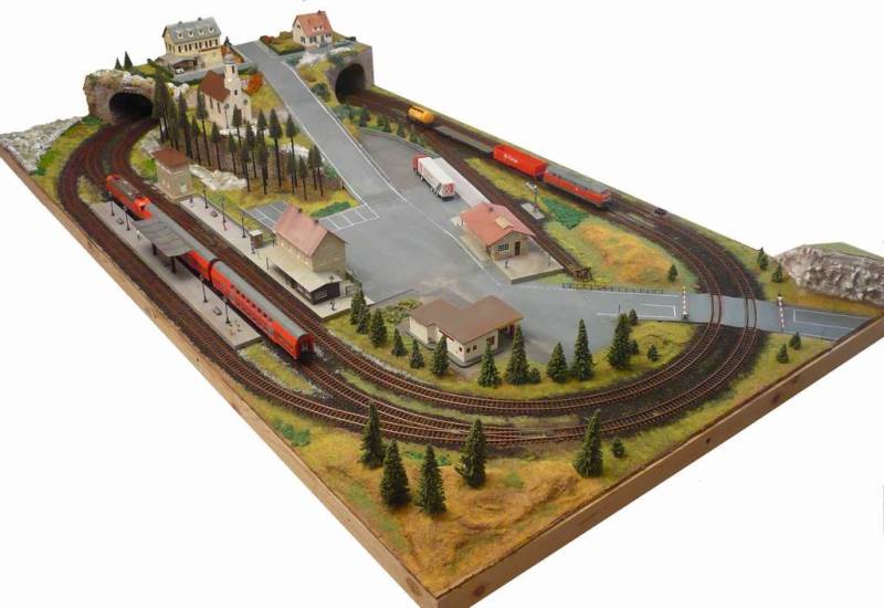

Il plastico ultimato.
Vista lato est.
Burgstein
Burgstein

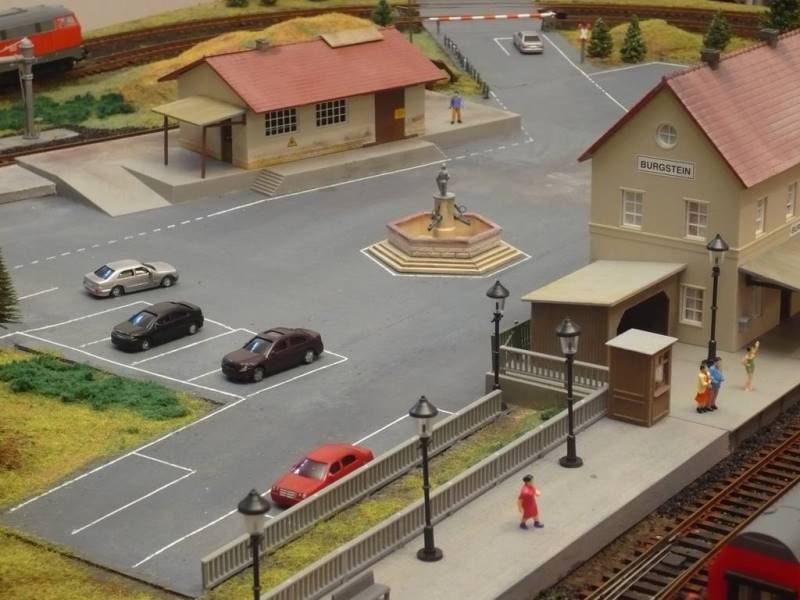

il plastico di BURGSTEIN.
La galleria fotografica.
Le foto NON sono ritoccate al computer.
In taluni casi ne è stato uniformato lo sfondo.

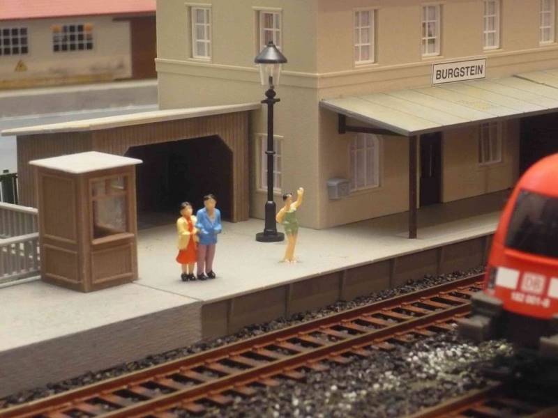

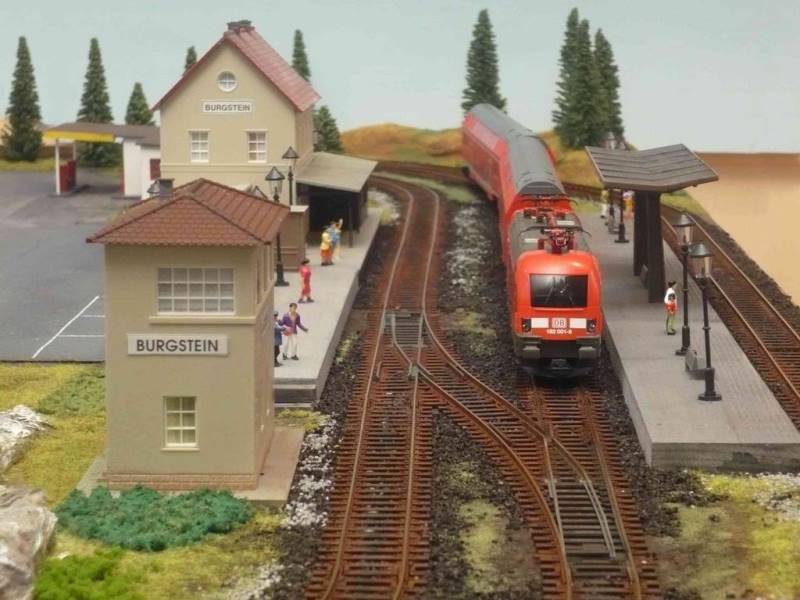

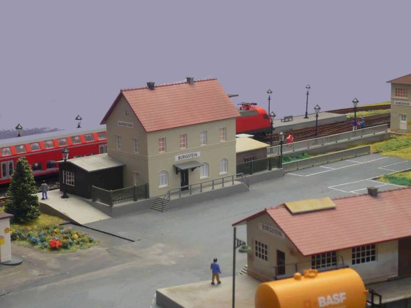

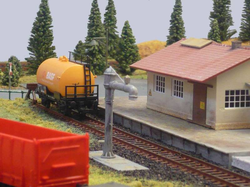

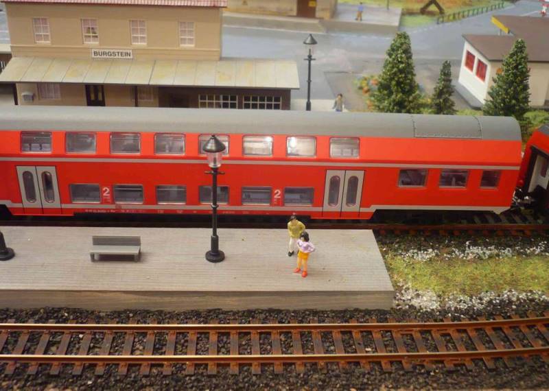

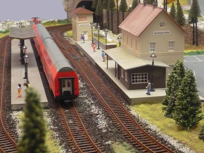

LA STAZIONE PRINCIPALE
Burgstein
Burgstein
Burgstein
Burgstein
Burgstein
Burgstein
Burgstein
Burgstein
Burgstein
Burgstein
Burgstein
Burgstein

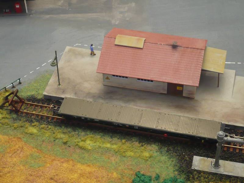

IL MAGAZZINO SPEDIZIONI
Burgstein
Burgstein
Burgstein
Burgstein
Burgstein
Burgstein
Burgstein
Burgstein
Burgstein
Burgstein
Burgstein
Burgstein

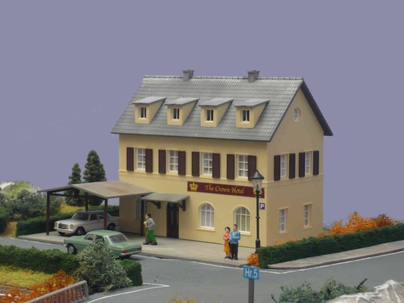

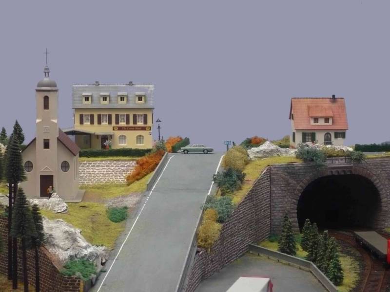

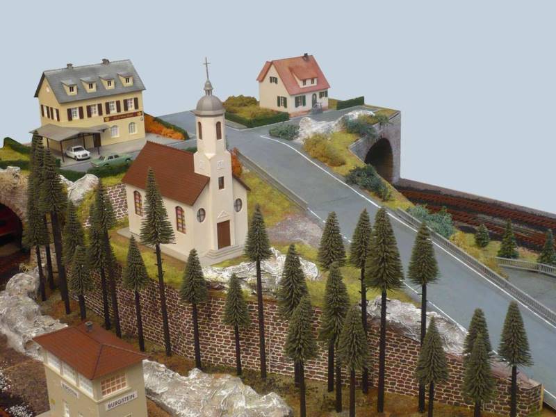

LA ZONA RESIDENZIALE, IL "THE CROWN HOTEL ****" E LA CHIESA DI PAESE
Burgstein
Burgstein
Burgstein
Burgstein
Burgstein
Burgstein
Burgstein
Burgstein
Burgstein
Burgstein

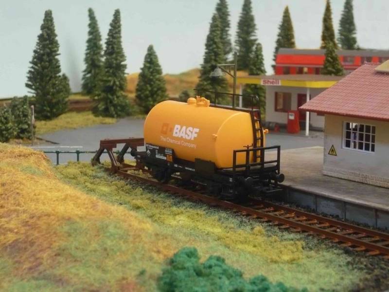

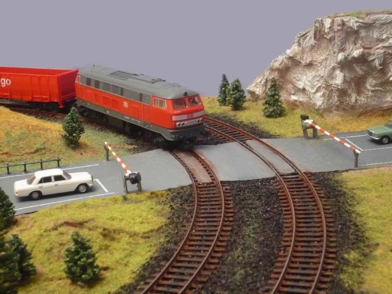

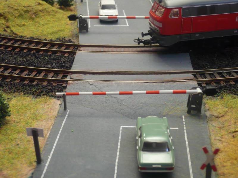

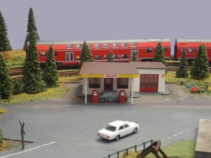

IL DISTRIBUTORE DI CARBURANTE ED IL PASSAGGIO A LIVELLO
Burgstein
Burgstein
Burgstein
Burgstein
Burgstein
Burgstein

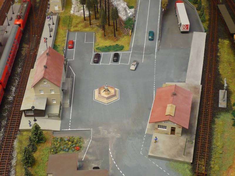

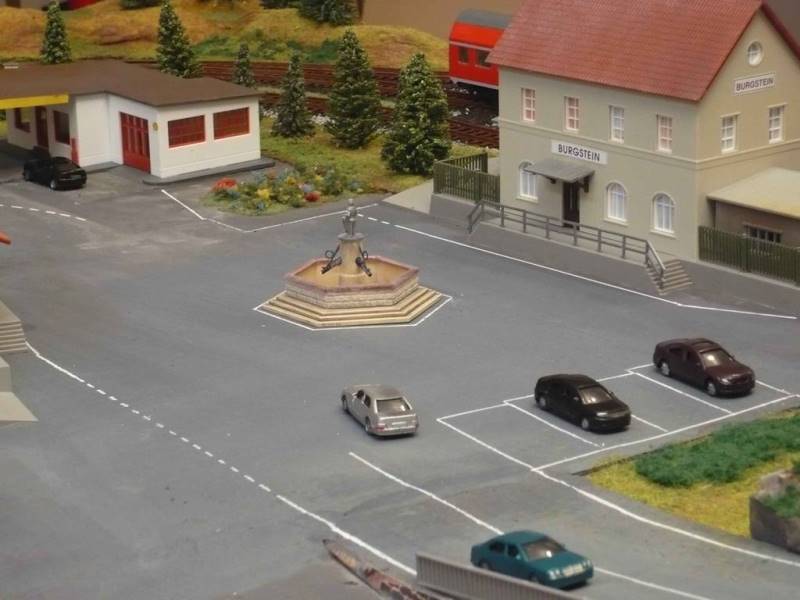

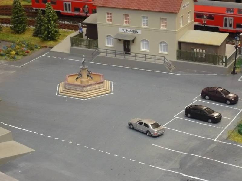

ULTERIORI MODIFICHE AL PIAZZALE DELLA STAZIONE: INSERIMENTO DI UNA FONTANA, REALIZZAZIONE DI ULTERIORE SEGNALETICA SULL'ASFALTO E PRESENZA DI NUOVE AUTOVETTURE D'EPOCA
Burgstein
Burgstein
Burgstein
Burgstein
Burgstein
Burgstein
Burgstein
Burgstein
