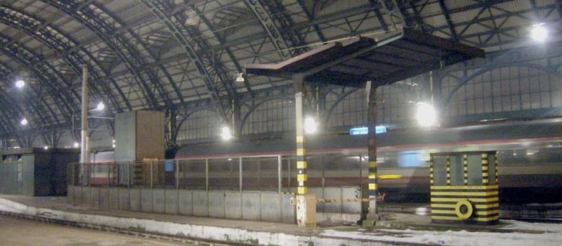

La stazione di Milano C.le era infatti dotata, oltre che dei binari principali, anche di binari supplementari, posti al di sotto dei binari principali e al livello di alcune vie limitrofe.
Questa stazione al livello inferiore era lunga circa 300 metri e larga quanto il piazzale sovrastante.
Si trattava di una stazione supplementare, utilizzata per servizio merci e postale con binari raccordati fra loro a mezzo di carrelli trasbordatori e collegati con la linea merci situata alla estremità nord della stazione.
Erano poi collegati col piano superiore a mezzo di montavagoni destinati al sollevamento dei carri da attaccare ai treni viaggiatori in partenza dal piazzale superiore.
Tutti i montacarichi erano in disuso dagli anni '80 e sono stati eliminati durante l'ultima ristrutturazione.

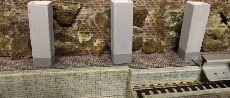

Questo primo scatto, documenta la prova della posa di alcuni plinti.
Agli stessi ho poi dato una seconda mano di acrilico e poi quella più scura per lo zoccolo.

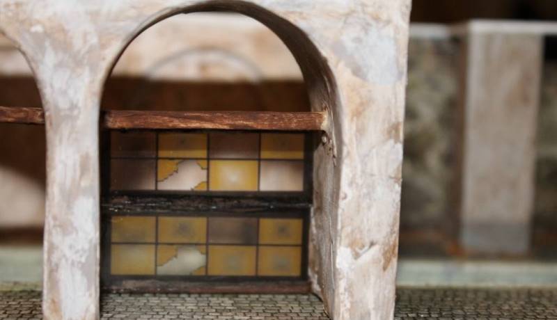

Le tre arcate che saranno poste di fronte al carrello elevatore.
Le ho realizzate utilizzando la tecnica della stampa su lucido (quelli trasparenti per le lavagne luminose).
Per creare il disegno ho utilizzato il software CORELDRAW (un software vettoriale decisamente molto versatile).
Una volta create le misure delle finestre o di ciò che si vuole stampare (consiglierei una stampante laser), si duplica il disegno enne volte e semplicemente si procede alla stampa su lucido (consiglierei qualche prova).
Con questa tecnica vengono benissimo ed esageratamente particolareggiate le finestrone colorate delle chiese (per quelli non c'é nemmeno il disturbo di disegnarle ma é sufficiente importarle da una qualsiasi immagine di Google).
Finestre, vetrate, infissi, tende, finestre di stanze buie o poco illuminate, finestroni di rimesse loco, sono di facile realizzazione.
Bisogna essere muniti però della solita pazienza certosina…

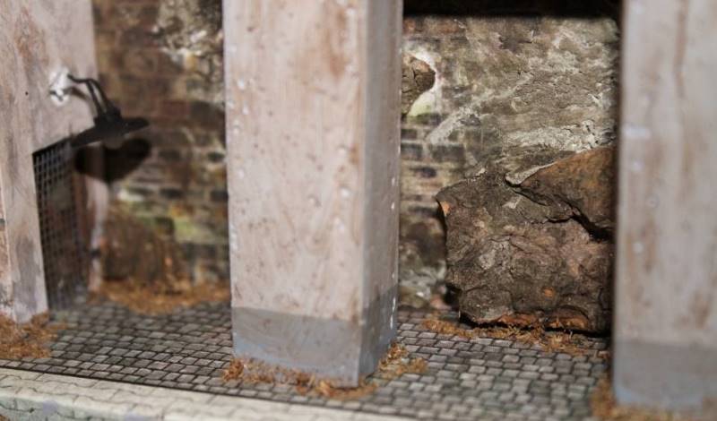

Entrata di un cunicolo secondario posto a lato del carrello elevatore.
Visibile il cancello arrugginito e un plinto ancora da ripassare perché si vedono le porosità fatte con la raspa.

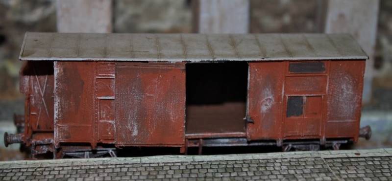

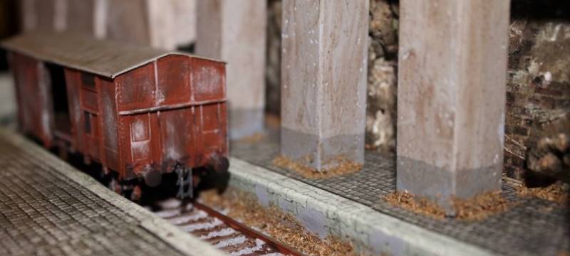

Un carro visto da dietro con i plinti.
Binario 21
Binario 21
Lo stesso carro nel quale saliranno i Deportati per Auschwitz in una inquadratura frontale.
Binario 21
Binario 21
