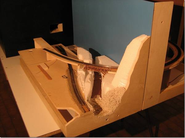

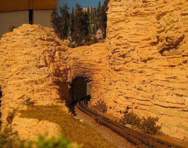

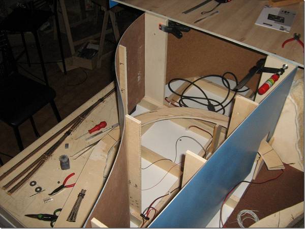

Una zona è dedicata all'abbandono della linea ferroviaria dal "Glenwood Canyon" (con una galleria), in un'altra si può notare il formarsi del fascio binari della stazione.
Inoltre, su questo pannello, incomincerà anche a svilupparsi la linea forestale che sovrasterà il normale tracciato.

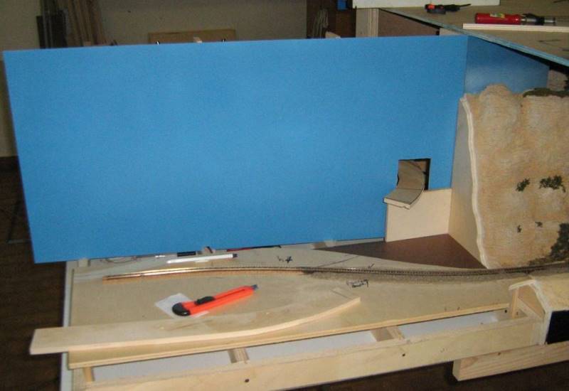

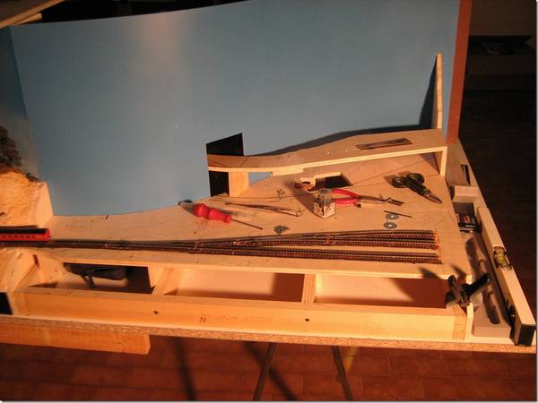

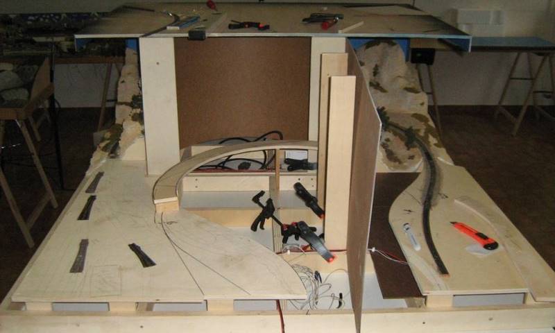

Veduta d'insieme del nuovo pannello con uno sfondo in fase d'incollaggio.

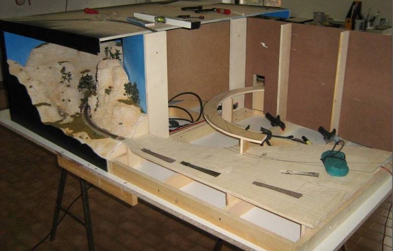

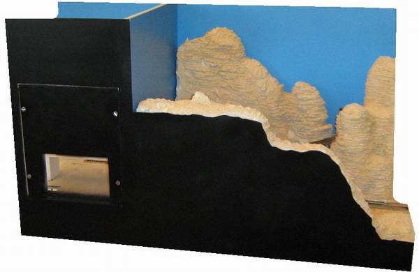

Veduta del pannello dalla parte della stazione.
American Railroads in the 1950s
Veduta del pannello dalla parte della galleria con lo sfondo ed i binari già fissati.

Particolare dall'alto delle spalle dei fondali e il fascio dei binari dal lato stazione.

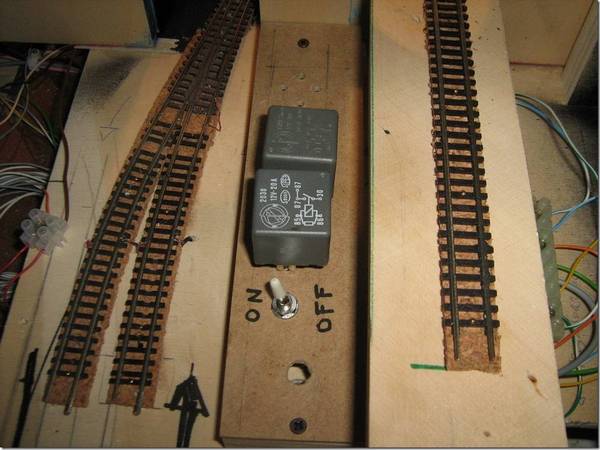

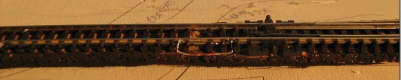

Ed ecco un particolare dell'impianto elettrico.
Noi non saldiamo mai le giunture tra un binario e l'altro per evitare che lo sbalzo termico (soprattutto quando il plastico viene portato in fiera o in caso di uso prolungato) possa creare, per l'allungamento del binario, antiestetiche serpentine sui rettilinei e impuntamenti delle ruote, con il rischio di deragliamento sugli scambi.
Per la continuità del passaggio della corrente tra un binario e l'altro saldiamo semplicemente dei "ponticelli" con del filo di rame intrecciato.

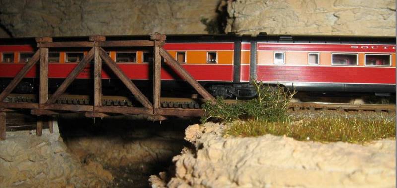

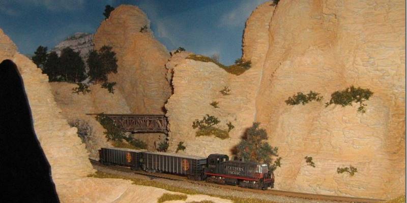

Particolare di un convoglio in transito sul ponte.

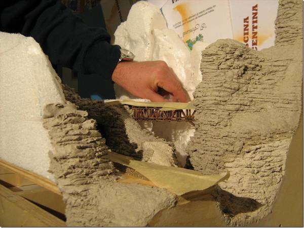

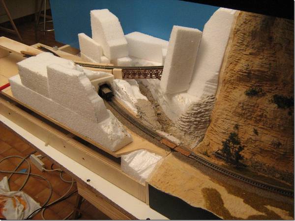

Dopo aver terminato di stendere la linea su entrambi i lati, siamo passati alla posa del polistirolo per i rilievi (Massimo nella foto).

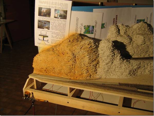

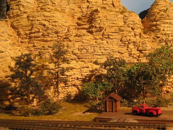

Come per il pannello precedente, le rocce vengono poi colorate con l'aerografo (foto lato stazione).

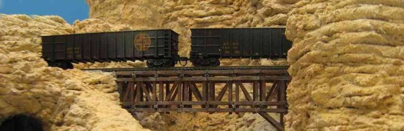

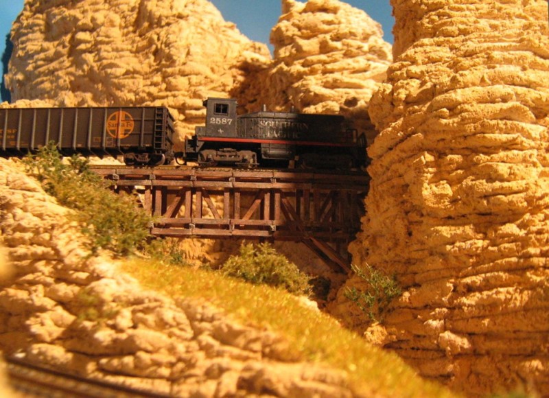

Siamo poi passati alla realizzazione di un ponticello in legno (foto lato galleria).
Guarda QUI la fotoguida relativa alla sequenza realizzativa del ponte in legno.

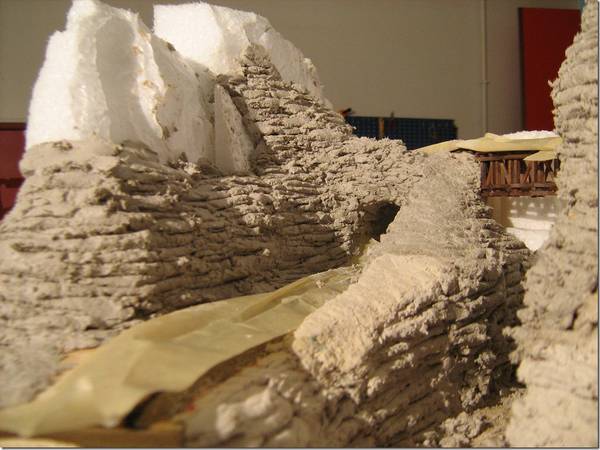

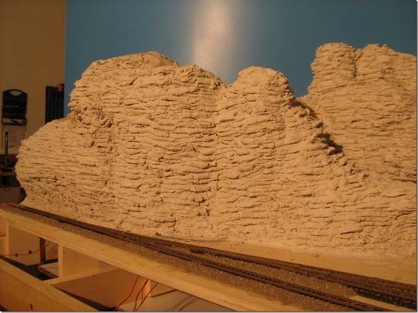

Prosegue la realizzazione delle rocce sul pannello lato galleria.

Ed ecco due foto dell'impianto elettrico.
Per i relé per gli scambi, usiamo quelli delle macchine che sono robustissimi: il contatto reed a 5 volt c.c. va ad eccitare la bobina che chiude il contatto a 13,50 volt c.a. per lo scambio.

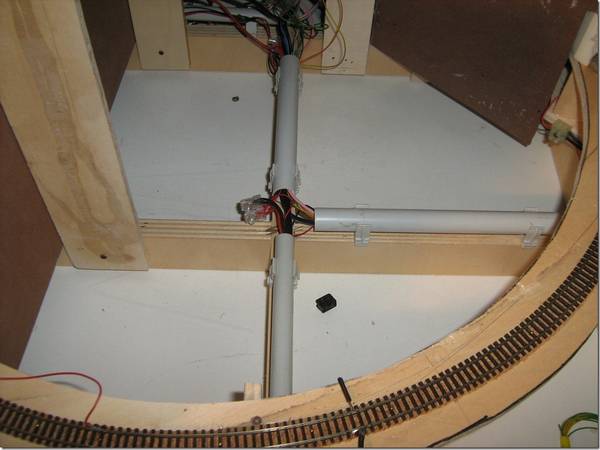

Nella foto che segue ecco l'impianto elettrico ordinato dentro le canaline: cerchiamo di lasciare meno fili volanti possibili per evitare strappi durante il trasporto.

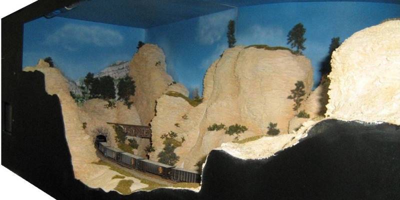

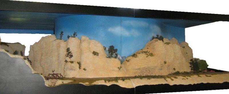

Ed ecco le foto del secondo pannello finito: nonostante le soste per le meritate vacanze estive (agosto 2011), siamo riusciti a finirlo.

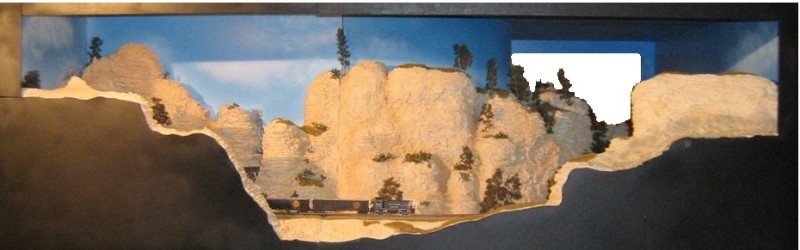

Le nuvole sono realizzate con il consueto aerografo, su alcuni punti abbiamo incollato delle fotografie con le montagne sfumate in lontananza per creare più profondità.
Ed infine abbiamo illuminato il pannello con le luci nascoste in alto.
Ecco l'effetto finale!
