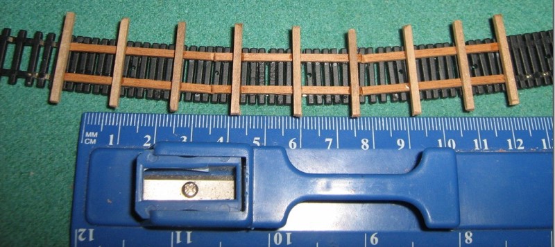

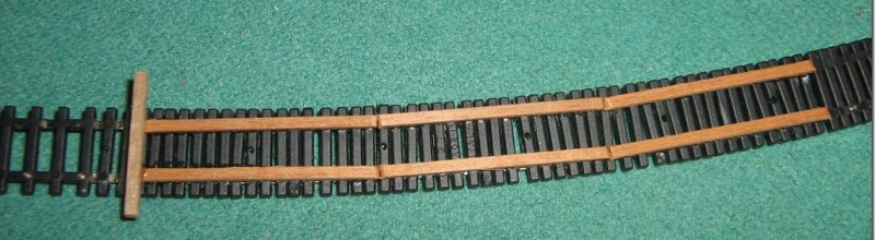

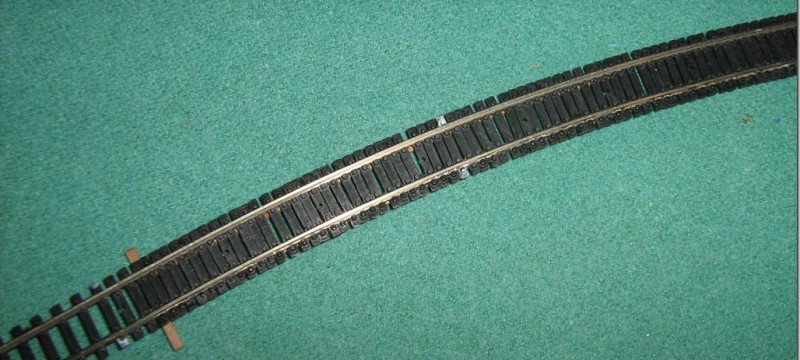

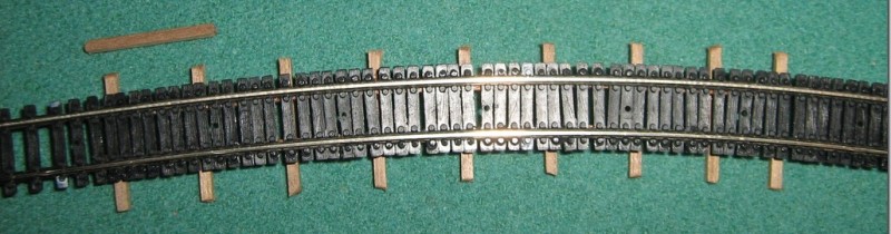

Si avvicinano e si incollano le traversine dei binari.
Ponte in legno
Ponte in legno

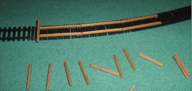

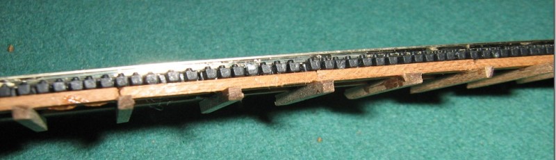

Si incollano le travi portanti del ponte ai binari.
Ponte in legno
Ponte in legno
Le travi orizzontali.

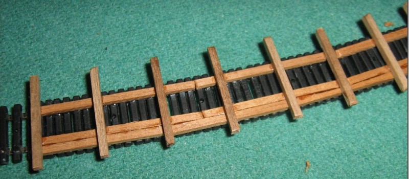

Varie fasi dell’incollaggio delle travi orizzontali superiori.

Si incollano le altri travi portanti.

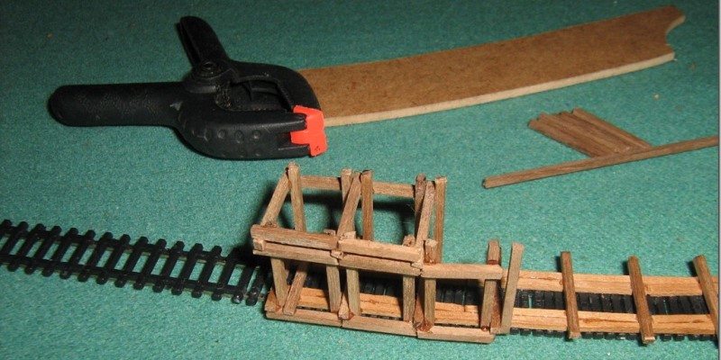

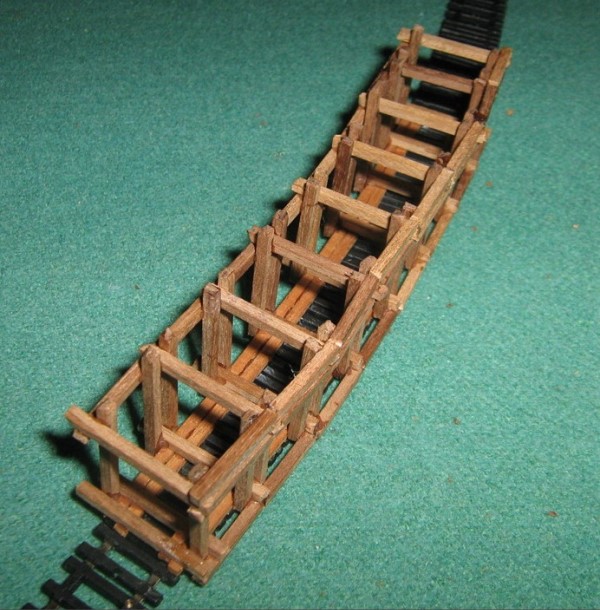

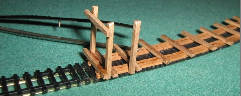

Si incominciano ad incollare le travi verticali.
Ponte in legno
Ponte in legno
Man mano che si prosegue con la costruzione si incollano le travi verticali intercalate alle travi orizzontali inferiori.

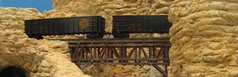

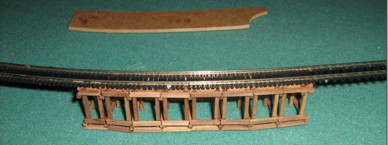

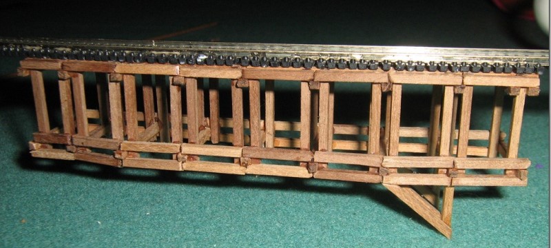

Particolare del ponte.

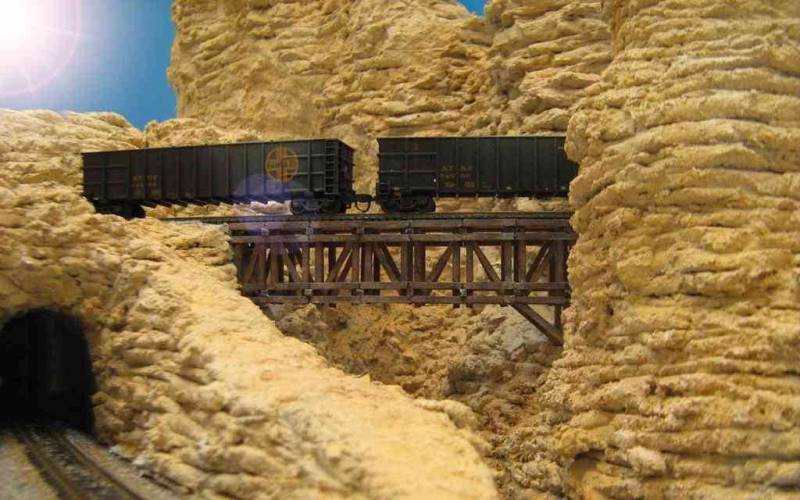

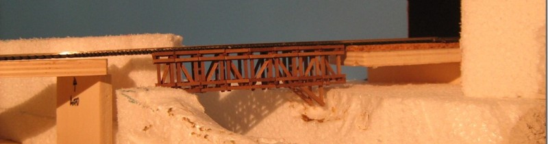

Il ponte viene posizionato nel suo habitat naturale.
Ponte in legno
Ponte in legno
A lavoro terminato, sia i binari che il ponte vengono sporcati ed invecchiati con le consuete tecniche.
