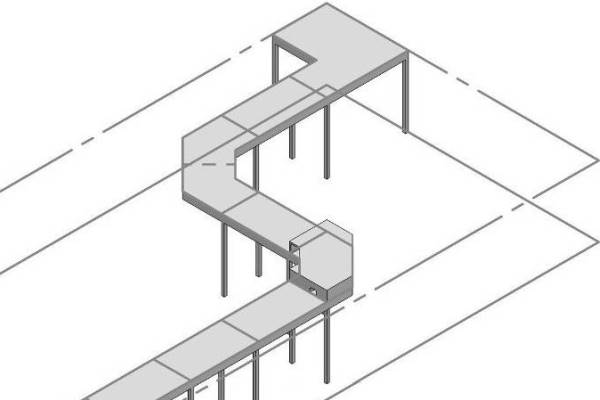

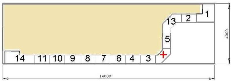

Abbiamo deciso di realizzare questo piccolo pannello (contrassegnato da un X nel disegno), per poter stare nello spazio disponibile a noi assegnato all'Hobby Model Expo di Novegro 2013.

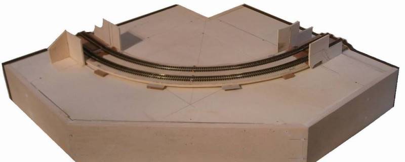

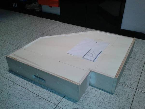

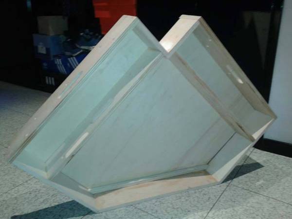

Il primo ad entrare in scena è stato Edgardo che ha realizzato il telaio.
In questo caso sono state utilizzate delle testate provvisorie che verranno successivamente sostituite con quelle a norma.

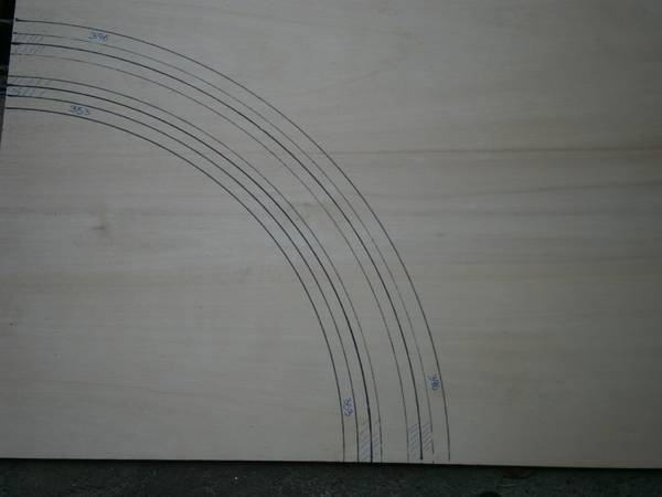

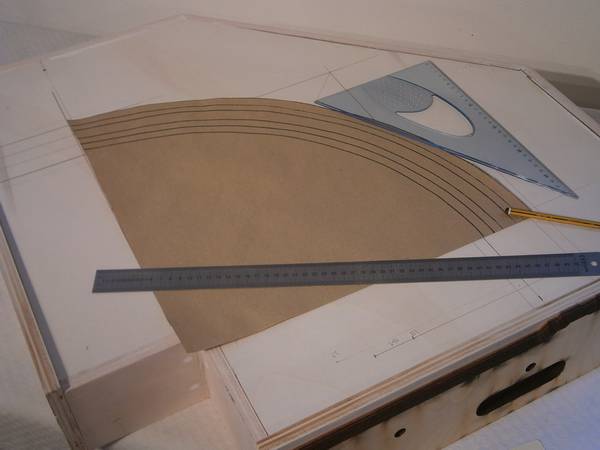

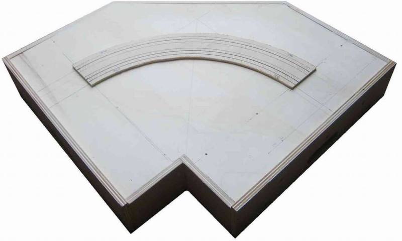

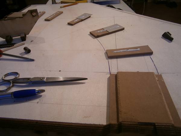

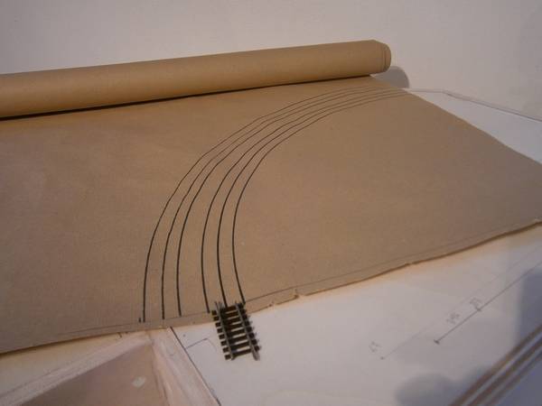

La fase successiva è stata quella predisporre una dima (in questo caso di carta) per verificare gli ingombri e procedere con la realizzazione del basamento dei binari.
La vecchia torre
La vecchia torre
La vecchia torre
La vecchia torre

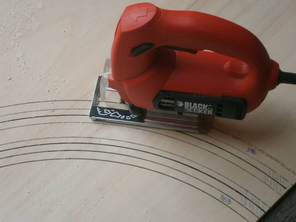

Con il multistrato di pioppo, viene realizzata la base sulla quale poggeranno i binari.
Questa è infatti rialzata rispetto al piano base del modulo.

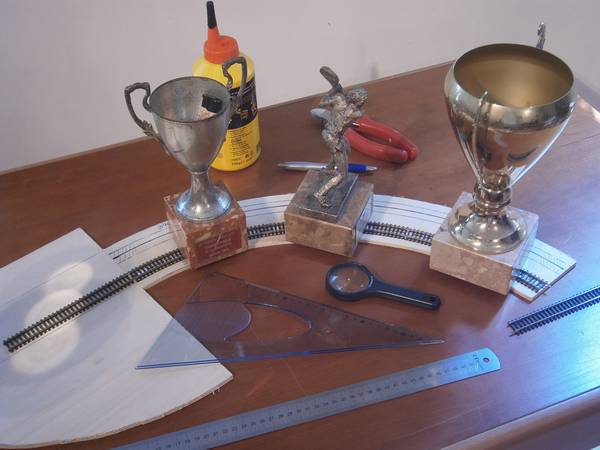

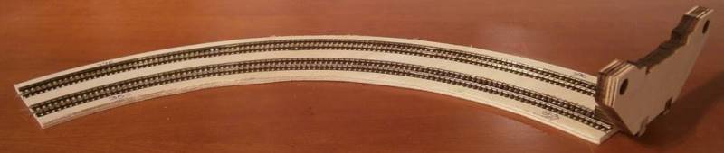

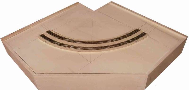

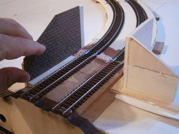

Ho incollato i binari sul listello partendo da quello con raggio minore.
Successivamente ho posato quelli paralleli aiutandomi con la dima.

Ecco il risultato finale.

Ora bisognerà procedere con l'installazione delle due testate e posare i quattro spezzoni rettilinei.
La vecchia torre
La vecchia torre

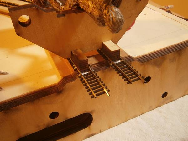

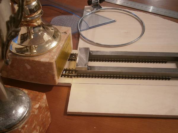

Posati i listelli che fungono da spessori sui quali verranno successivamente posati i binari.

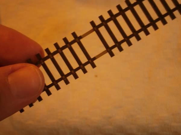

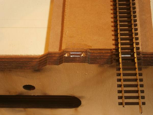

Ho anche preso le misure per la predisposizione delle viti di fissaggio: su di esse verrà saldato il fungo della rotaia (nella parte sottostante).
La vecchia torre
La vecchia torre
La vecchia torre
La vecchia torre
Eseguito il taglio della traversina e fissati i due binari paralleli con l'aiuto della dima GAS TT.

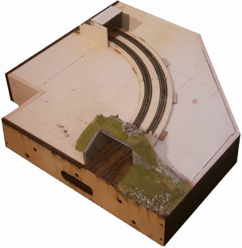

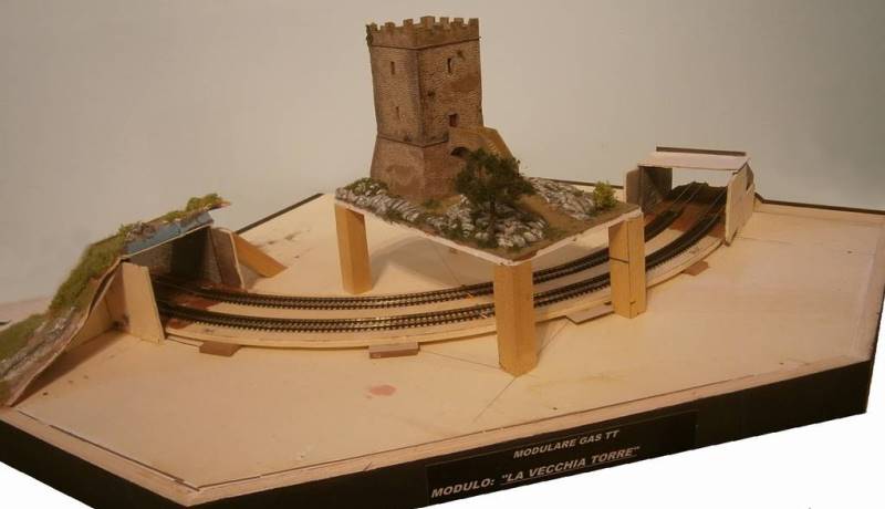

Il modulo con i binari posati.
Il fronte sarà nella parte sinistra ed il tratto sarà quasi completamente in galleria.
I portali saranno posizionati poco prima delle curve.

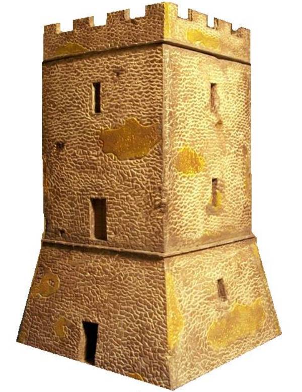

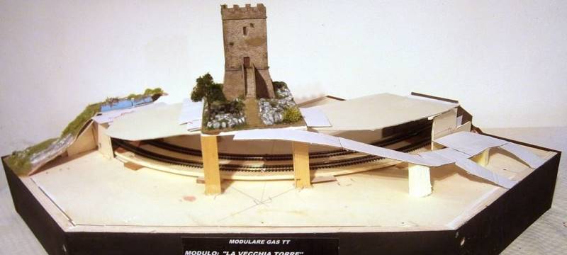

Nel frattempo sono iniziati i lavori per la realizzazione della torre (Adolfo Bellabona) i cui sviluppi potrete seguire QUI nella DISCUSSIONE FORUM GAS TT .
La vecchia torre
La vecchia torre

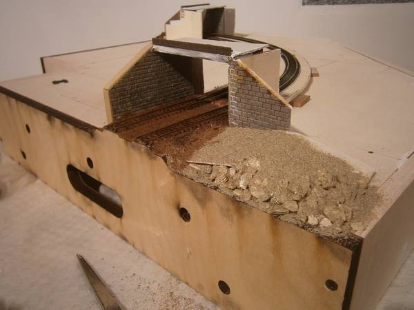

Realizzati i sostegni dei futuri portali che avranno luce rettangolare.

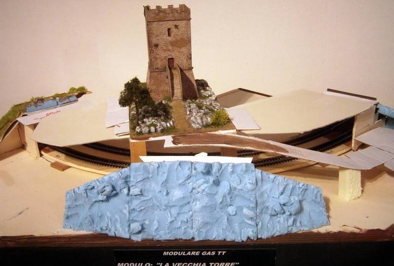

Come si può notare, quasi tutto il modulo sarà in galleria e si vedranno solo gli spezzoni terminali del modulo.
Nella parte sovrastante, verrà invece collocata la rocca.
La vecchia torre
La vecchia torre
Eseguite le rifiniture interne.
La vecchia torre
La vecchia torre
La vecchia torre
La vecchia torre

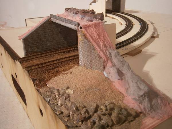

Esterne ai portali.

Veduta aerea del modulo su come si è presentato all'Hobby Model Expo di Novegro 2013.

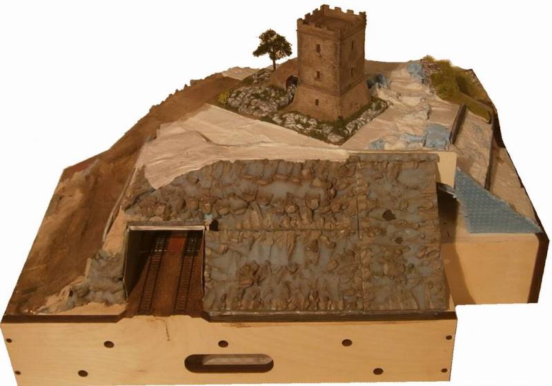

Veduta frontale del portale.
La vecchia torre
La vecchia torre

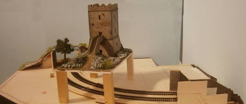

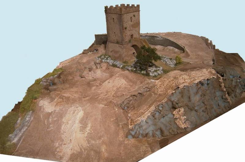

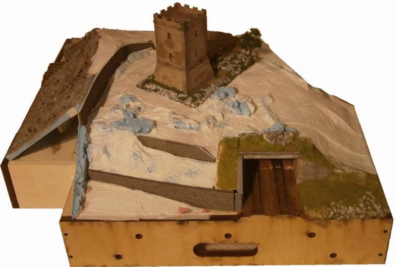

Terminato Novegro, nell'ottobre 2013 riprendono i lavori al modulo e viene posizionata la torre.
La vecchia torre
La vecchia torre
Veduta dal lato opposto.
La vecchia torre
La vecchia torre
Sulla destra ci sarà un sentiero che conduce a valle…
La vecchia torre
La vecchia torre
La parte frontale è caratterizzata da un costone di roccia.
La vecchia torre
La vecchia torre

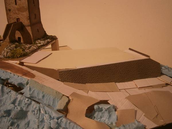

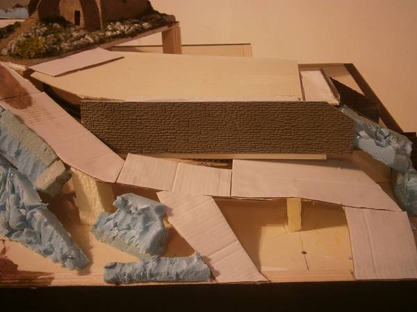

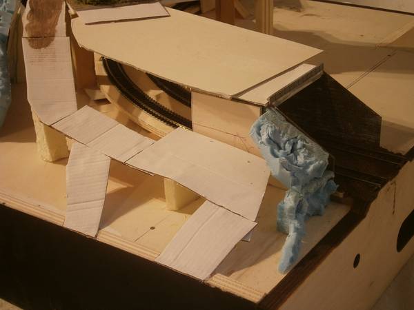

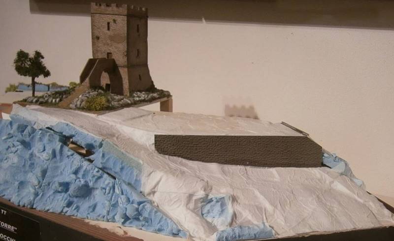

La discesa è realizzata con comune cartoncino.
Inserito anche un muro di contenimento, la cui trama è simile a quella della torre.
La vecchia torre
La vecchia torre
La vecchia torre
La vecchia torre

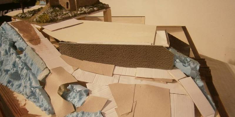

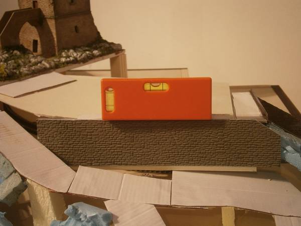

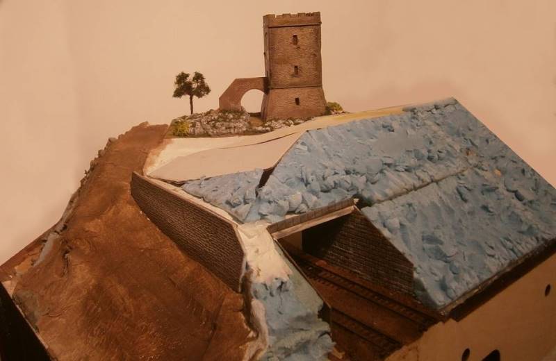

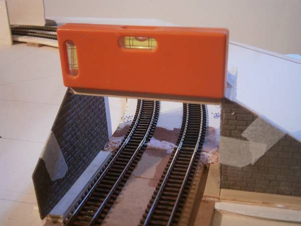

Il muro di contenimento viene messo in bolla e il terreno viene chiuso con ulteriore cartoncino.
La vecchia torre
La vecchia torre
La vecchia torre
La vecchia torre
Veduta ravvicinata.
La vecchia torre
La vecchia torre
Il tutto viene ricoperto con carta da cucina.

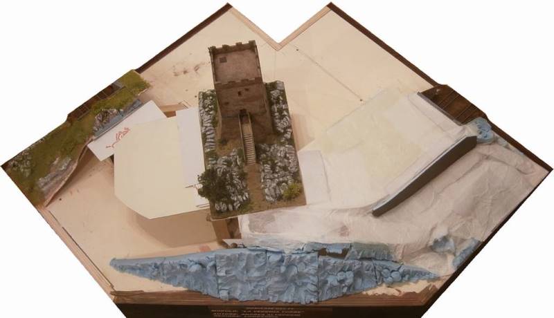

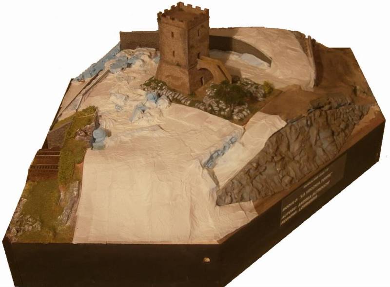

Veduta aerea del modulo.

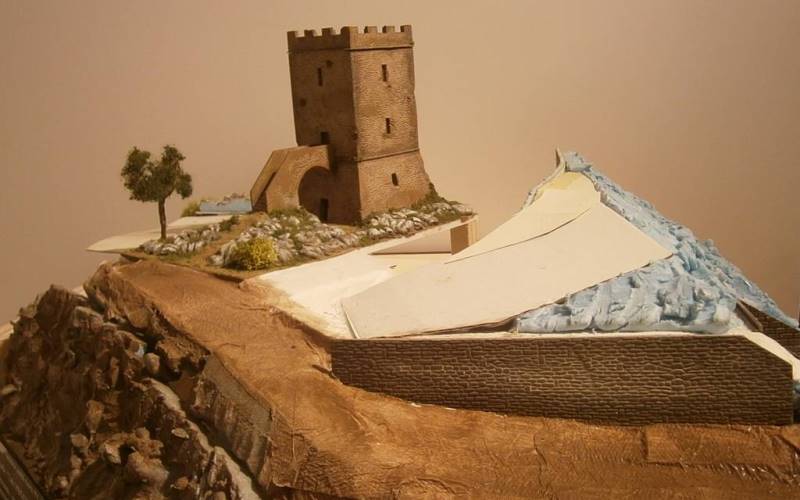

Costruita la parete rocciosa sul lato destro del modulo.
La vecchia torre
La vecchia torre
Nella parte superiore, viene realizzata una collinetta.
La vecchia torre
La vecchia torre
Questa collinetta consente di creare un ulteriore muro di contenimento che costeggia parte della torre.
La vecchia torre
La vecchia torre

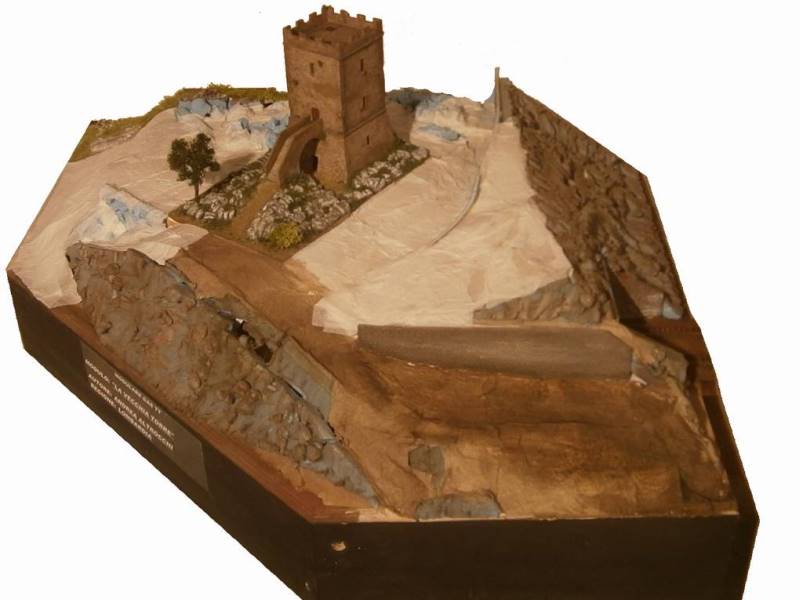

Trattandosi di un modulo di dimensioni contenute, ho pensato di realizzarlo in modo tale che a seconda del lato dal quale lo si vede, l'osservatore abbia una visione differente.
Ho quindi evitato zone speculari.

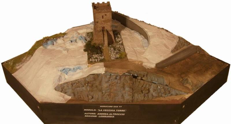

Di seguito la veduta frontale.

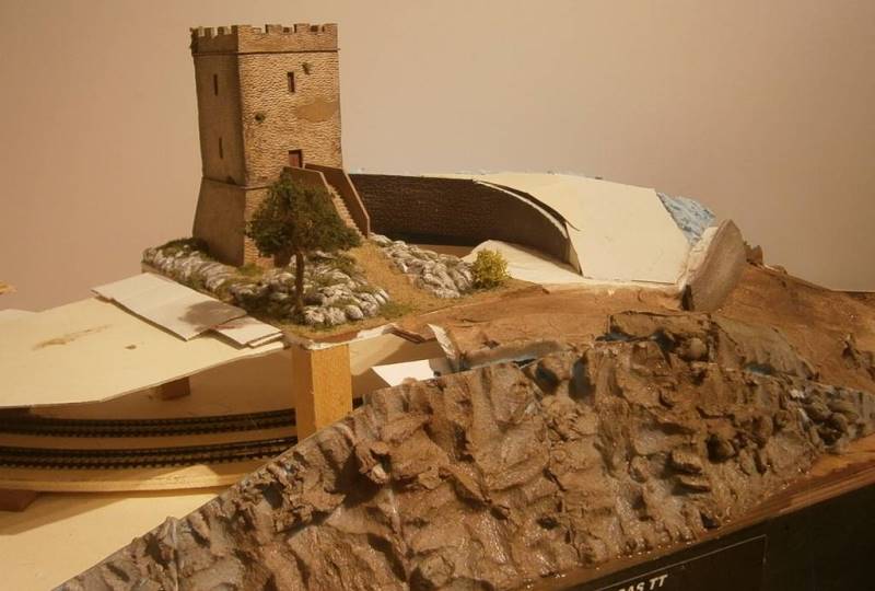

Qui invece la visuale rispettivamente da angolo destro e sinistro.
Da un lato ci sarà il sentierino che conduce alla rocca, dalla parte opposta un pendio erboso.

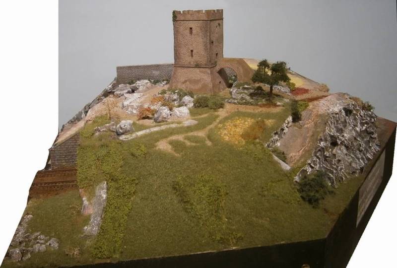

Posata la prima vegetazione (filamenti, licheni, fioccaggio).
La vecchia torre
La vecchia torre
La vecchia torre
La vecchia torre

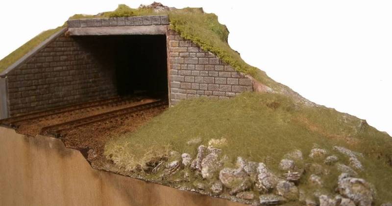

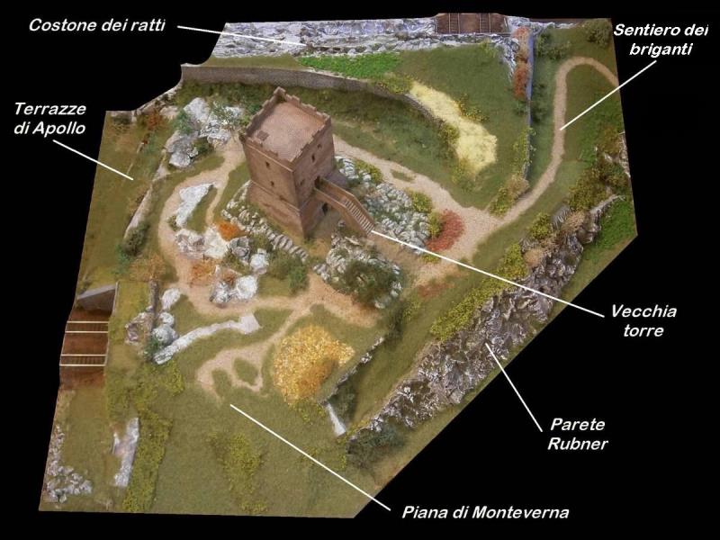

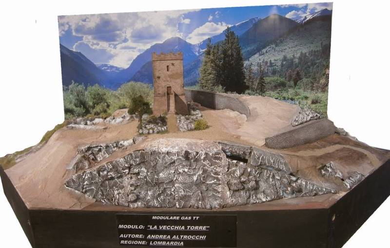

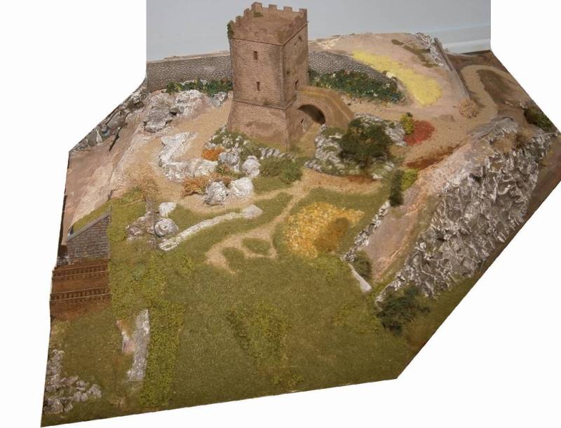

Il modulo ultimato.
