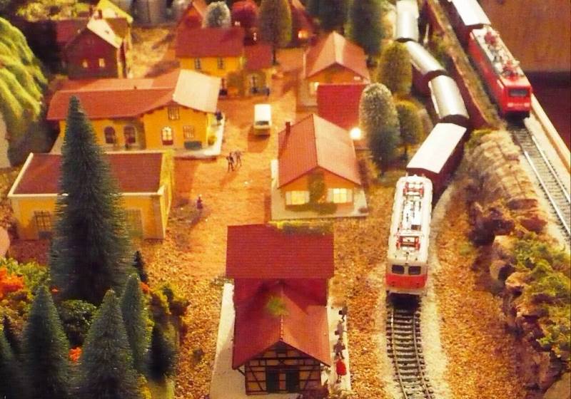

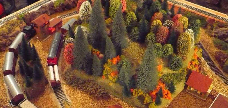

Utilizzando armamento medio di buona marca (Fleischmann, Roco) con qualche recupero di vecchi binari Lima attentamente revisionati (in misura del 15/20% circa), nascevano così i due circuiti: una linea "veloce" sopraelevata per convogli lunghi e rapidi, una linea "di valle" per diesel e vaporiere in composizioni corte. Panoramiche di Vallelunga.

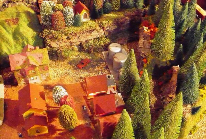

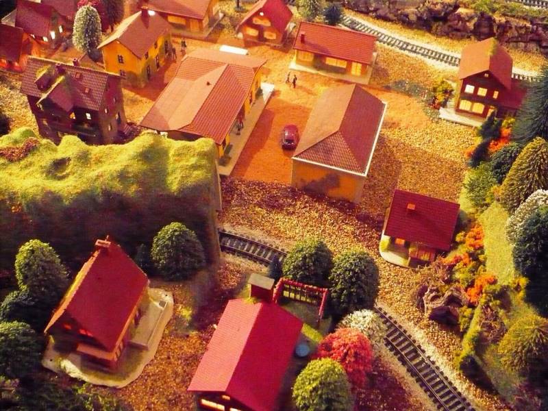

Tracciate le linee e data l'ambientazione di base al terreno, rilievi e scarpate, rimaneva la problematica di sistemare edifici anche di pregio, ma per forza di cose reperiti sul mercato dell'usato.
Vallelunga
Vallelunga
Molti di essi erano sporchi o danneggiati, nessuno era mai stato dipinto o abbellito in alcun modo: utilizzarli al naturale, anche dopo una ripulita, non avrebbe dato l'effetto voluto, e ci avrebbe allontanati dalla realtà…
Vallelunga
Vallelunga
Così, usando colori acrilici rapidi marca "Americana", colla vinavil e comuni polveri per effetti erbosi, le costruzioni di Vallelunga venivano tutte "ristrutturate".

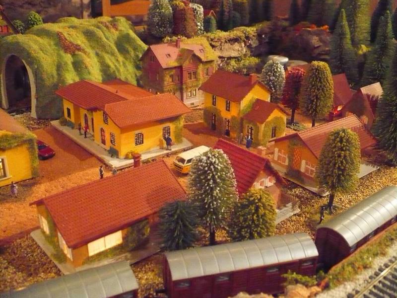

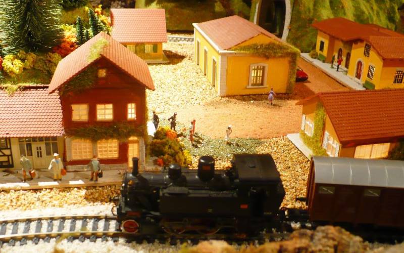

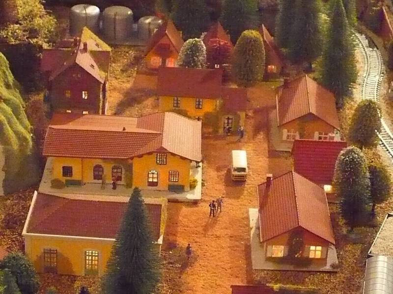

La Stazione di Vallelunga ed i caseggiati del paese.

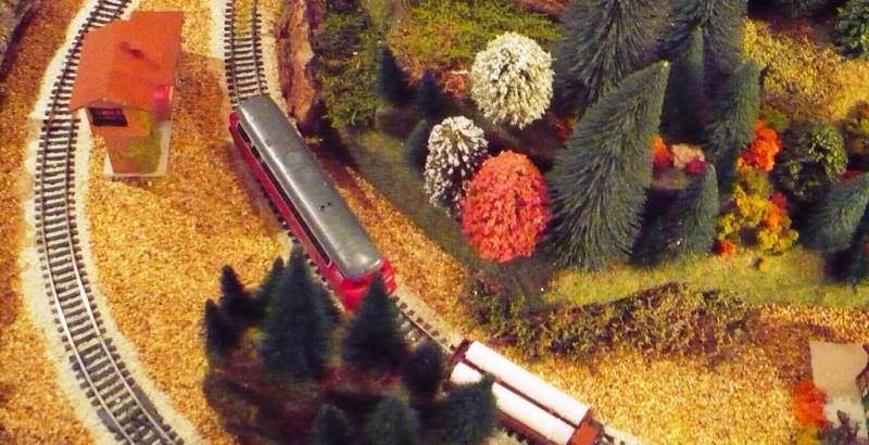

Il posto di blocco.

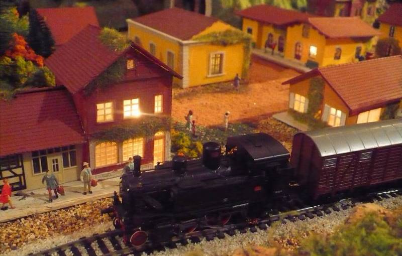

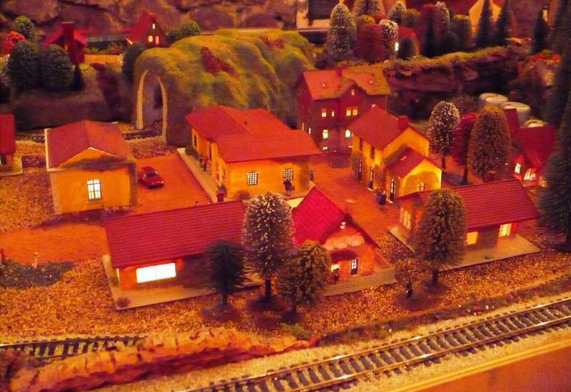

Dopo la piantumazione delle foreste che dominano l'abitato, veniva portata la luce in tutte le case del paese: le linee venivano alimentate in maniera indipendente con un regolatore ed un trasformatore medio Roco; le luci, onde evitare sovraccarichi, sono connesse ad un comune trasformatore 12V, su linea unica ma separata dalla trazione.
Vallelunga a tarda sera.

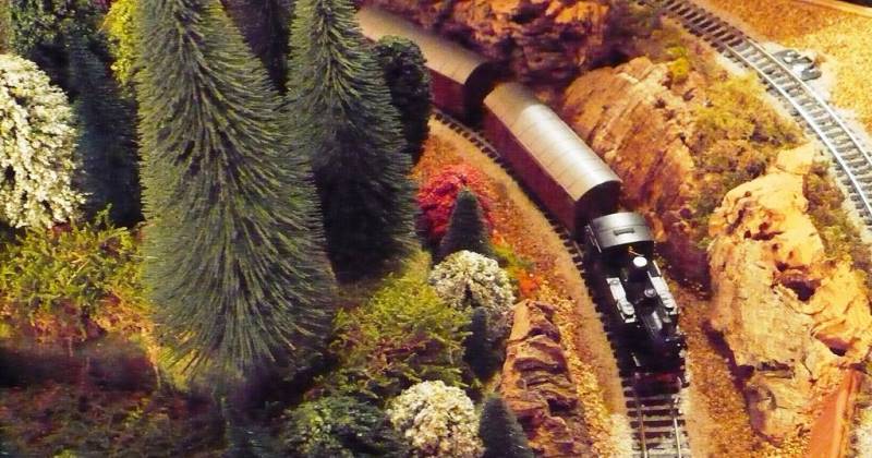

Vi è anche la presenza di un passaggio in trincea…
