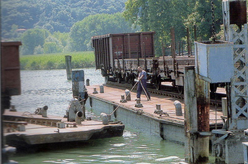

La ferrovia Palazzolo s/O – Paratico Sarnico venne inaugurata il 31 agosto 1876.
Tutte queste linee vennero completate con la nascita, nel 1906, di un efficiente sistema di trasporto lacuale realizzato a mezzo di chiatte dalla società Gregorini di Lovere proprietaria dello stabilimento siderurgico che in quegli anni si specializzò nella costruzione di assali ferroviari.
Lo scalo merci lacuale era posto sul prolungamento della stazione di Paratico – Sarnico.

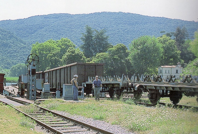

Superato il passaggio a livello oltre la stazione, la tradotta arrivava al grande scalo lacuale.
Il piazzale presentava nove binari di cui sei si diramavano da due rari deviatoi tripli simmetrici e due si prolungavano verso i pontili.
Qui sostavano alcuni carri pianali a due assi, detti scudo, i quali venivano utilizzati per eseguire le manovre di imbarco e sbarco dalle chiatte.
Quando i carri, prevalentemente tipo E, giungevano allo scalo, nella darsena si trovavano il rimorchiatore Adamello e le chiatte cariche di assali ferroviari.
Paratico
Paratico
Con un'esperienza consolidata gli addetti sganciavano le chiatte dal rimorchiatore e con una fune, a mano, le assicuravano al pontile basculante.
Paratico
Paratico
Così iniziava lo scarico e il carico dei carri sulle chiatte.

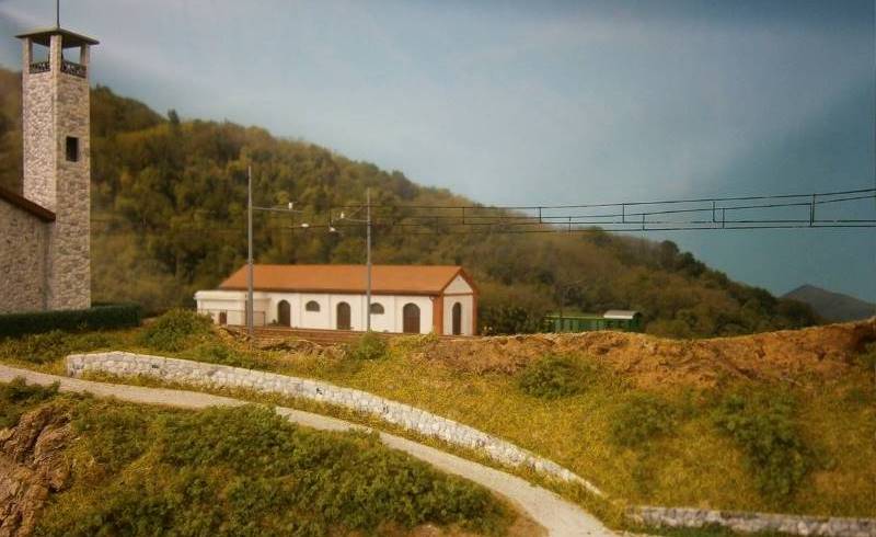

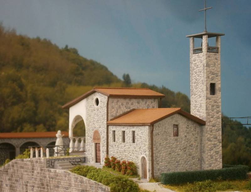

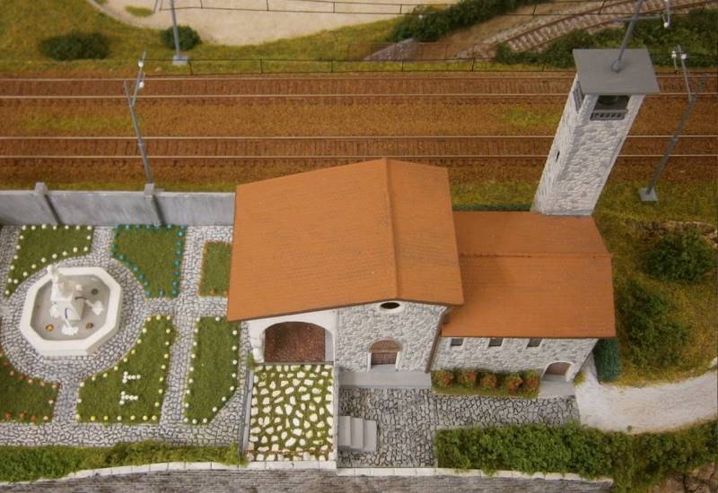

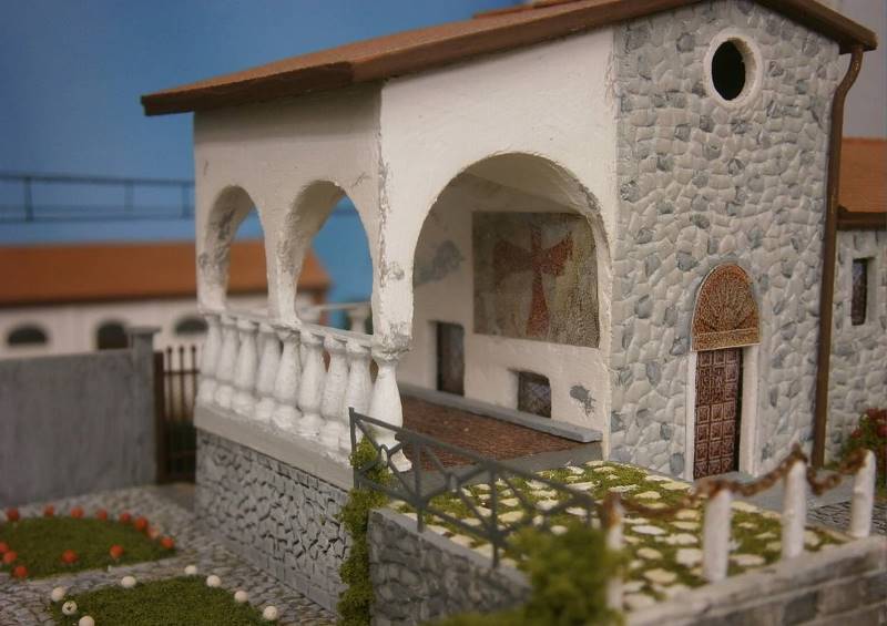

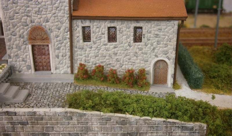

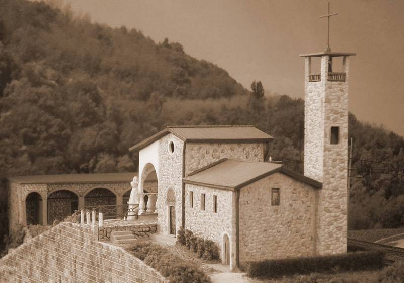

Iniziamo con la chiesetta con giardino e porticato.
Paratico
Paratico
Il tutto è realizzato in forex.
Paratico
Paratico

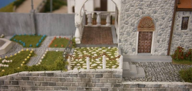

I mattoni delle facciate, i muri e la pavimentazione del giardino sono stati incisi a mano e verniciati con colori acrilici.
Paratico
Paratico
Paratico
Paratico
Osservando attraverso il rosone della chiesetta sulla facciata interna si trova una figura inquietante.
Paratico
Paratico
È infatti presente il diavolo, Asmodeus, che sorregge l'acquasantiera e la scritta "Terribili est locus iste" (questo luogo è terribile).
Un pizzico di esoterismo templare, 1200 d.C..

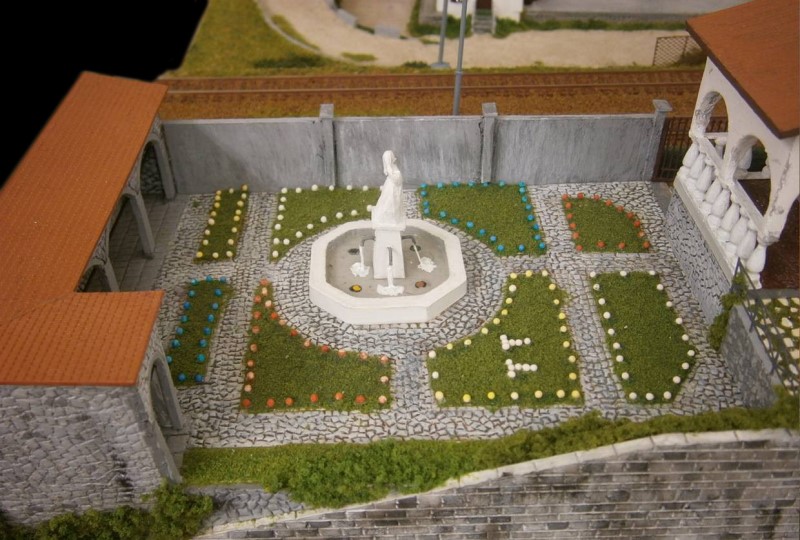

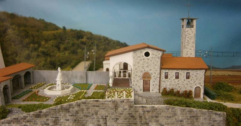

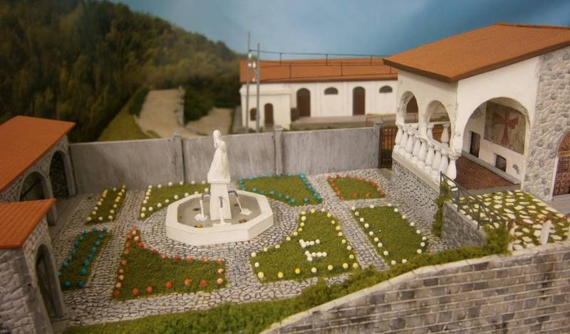

Anche la fontana è costruita in forex.
Paratico
Paratico
Nella vasca sono presenti quattro micro led colorati, mentre la statua è stata modellata a mano in cera ad alta temperatura di fusione e colorata con acrilici.
Paratico
Paratico
Un'inquadratura dall'alto.

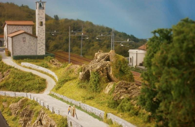

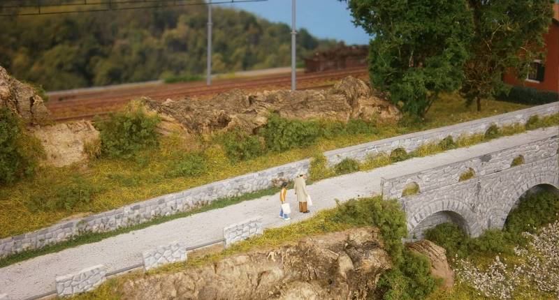

La chiesa si raggiunge tramite una strada sterrata.
Paratico
Paratico

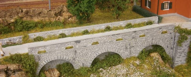

Lungo il tragitto, vi è anche un caratteristico ponte in pietra anch'esso realizzato in forex.
Paratico
Paratico
Una coppia staziona nei pressi dello stesso.
Paratico
Paratico

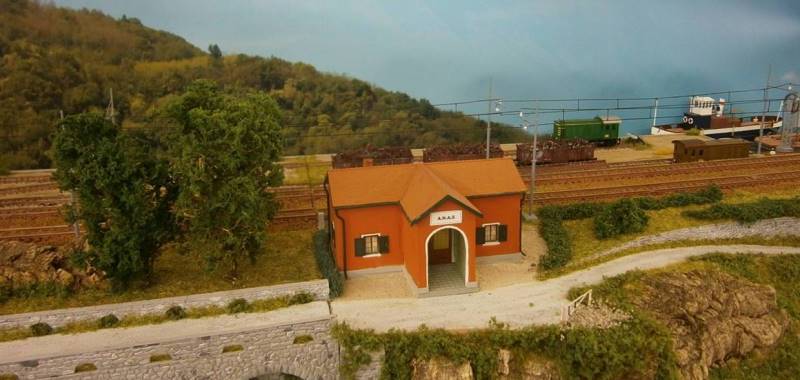

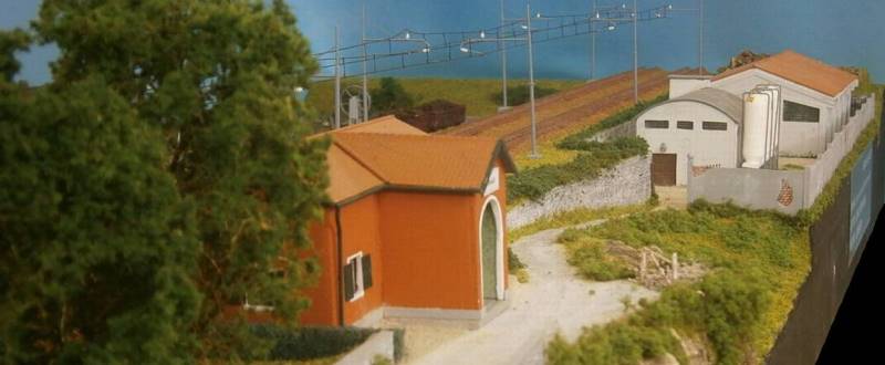

Nelle vicinanze, c'è anche un edificio dell'A.N.A.S.
Paratico
Paratico

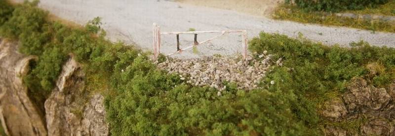

Particolare del cancelletto.
Paratico
Paratico

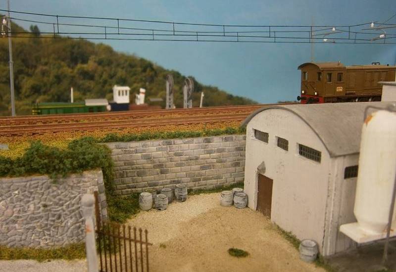

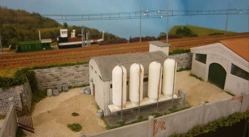

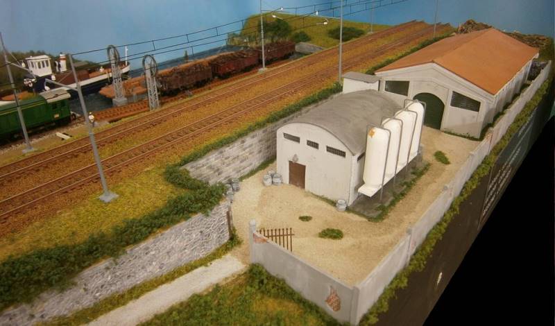

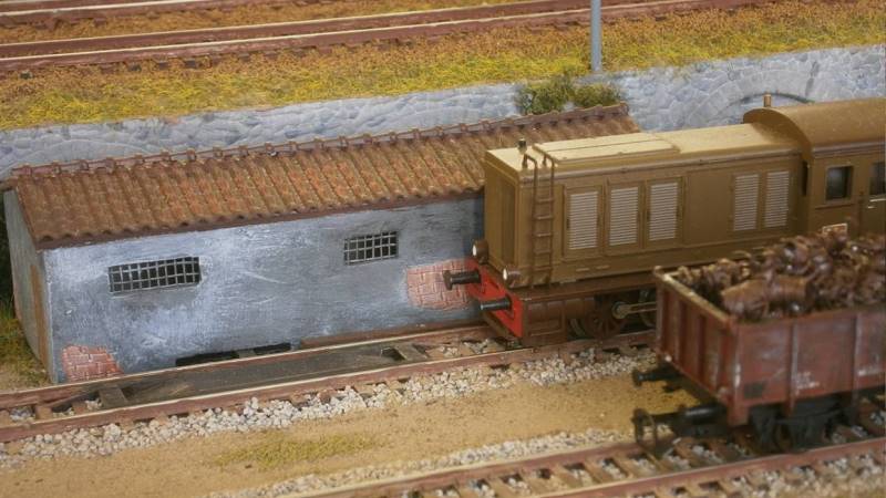

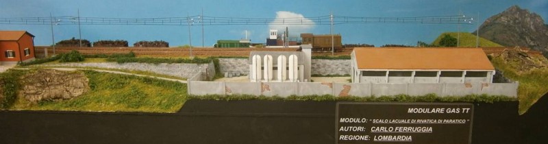

Procedendo lungo il percorso, troviamo e un capannone per l'allevamento di polli che è posizionato lato visitatori e si trova nei paraggi di Paratico.
Paratico
Paratico
Paratico
Paratico
Dalla parte opposta, c'è appunto lo scalo lacuale!
Paratico
Paratico
Entrambi gli edifici sono in forex e sono entrambi per contenere i polli.
Avevo anche realizzato una cabina elettrica ma alla fine non l'ho messa per non infarcire troppo il paesaggio.

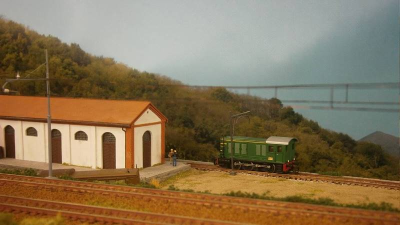

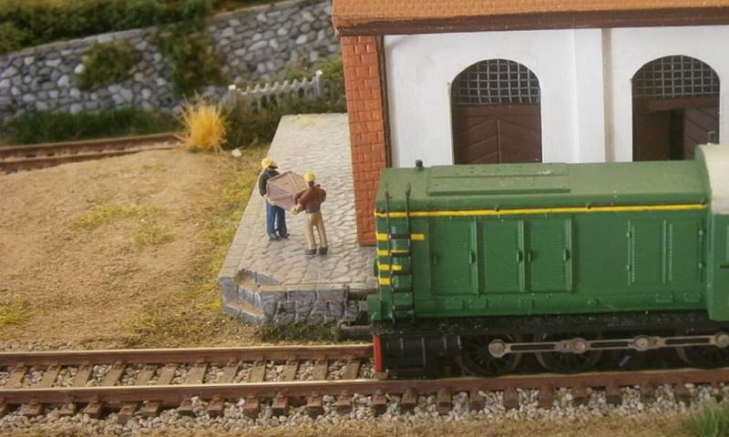

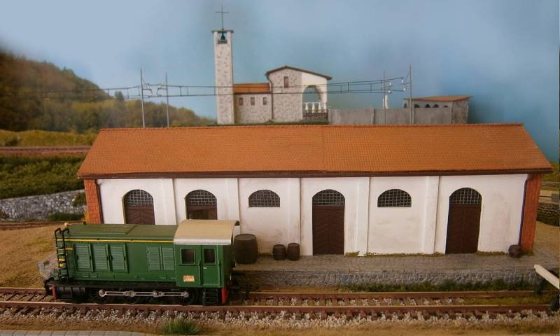

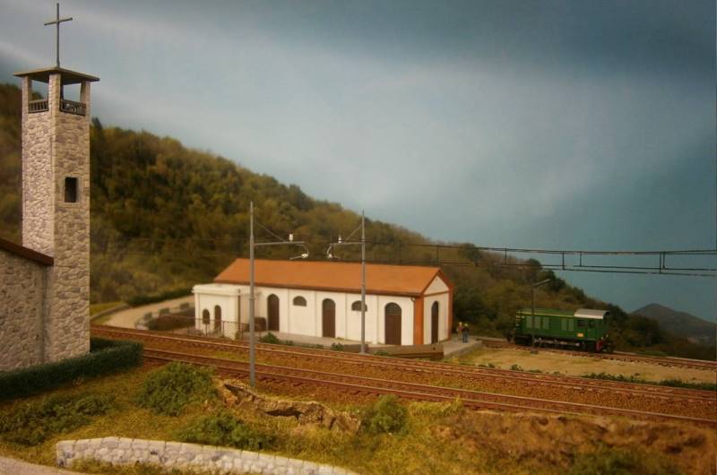

Nella parte opposta, di fronte alla chiesa, ho inserito un magazzino merci anch'esso autocostruito.
Qui lo si intravede appena.
Paratico
Paratico

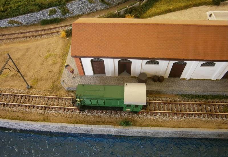

Eccolo da un'inquadratura un pò più alta.
Paratico
Paratico

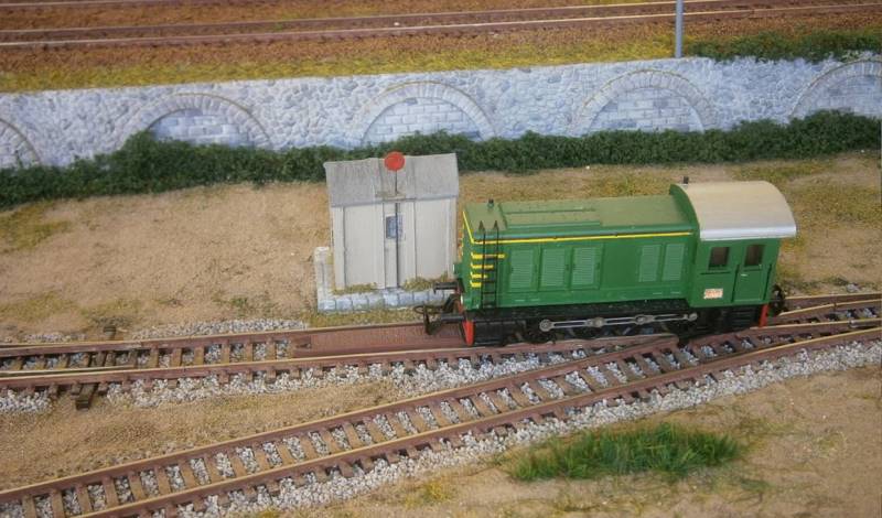

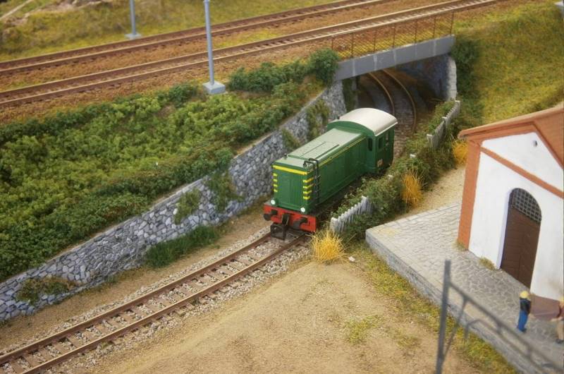

Una D236 staziona nei pressi della sagoma di carico.
Paratico
Paratico
Eccolo inquadrato dal lato operatori.

In questa immagine si può vedere anche una parte del… lago d'Iseo!
Paratico
Paratico

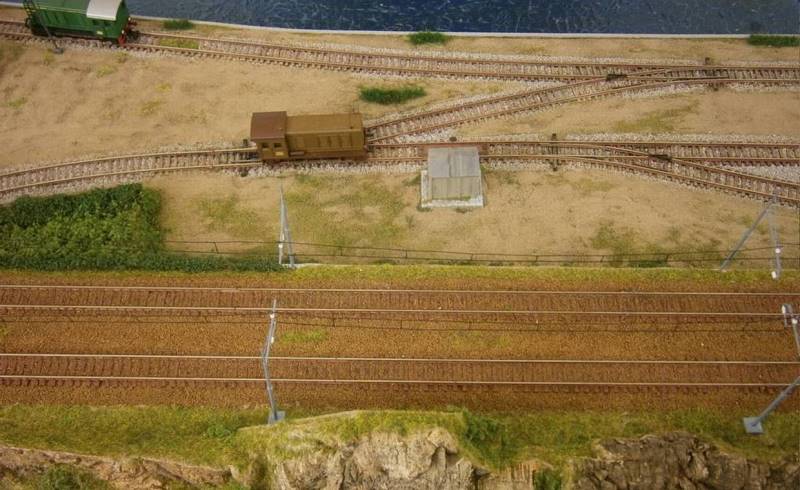

Allo scalo si accede da un sottopasso.
Paratico
Paratico
Ho anche realizzato un piccolo casotto per gli attrezzi che mi è servito per nascondere la bobina dello sganciatore.
È realizzato in forex e verniciato con colori acrilici.

Ho realizzato anche una piccola pesa.
Paratico
Paratico
Eccola immortalata accanto alla D236.

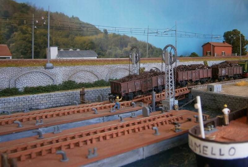

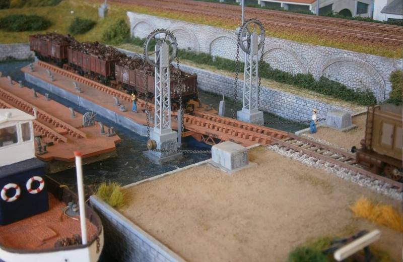

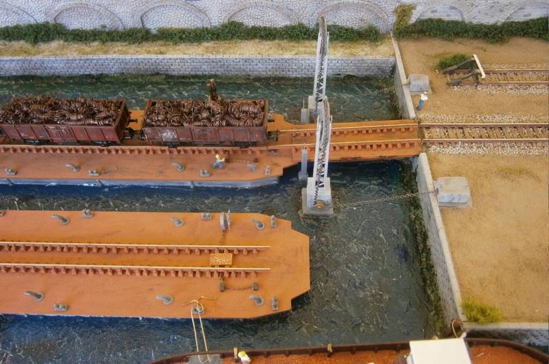

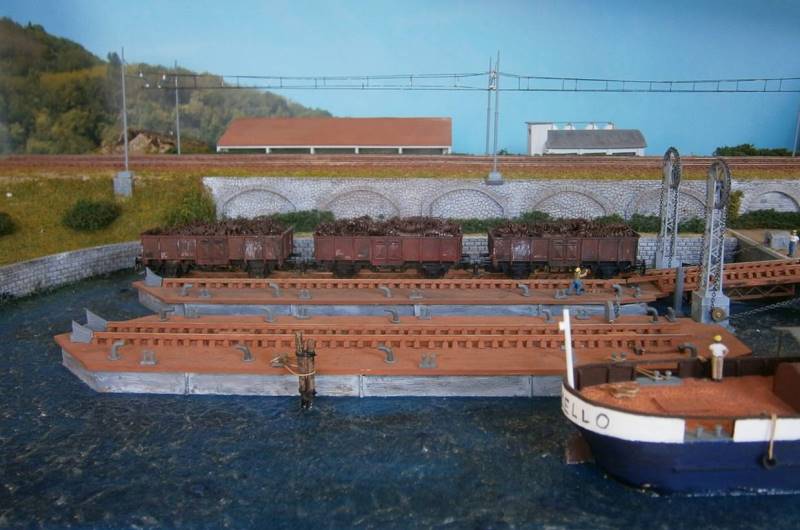

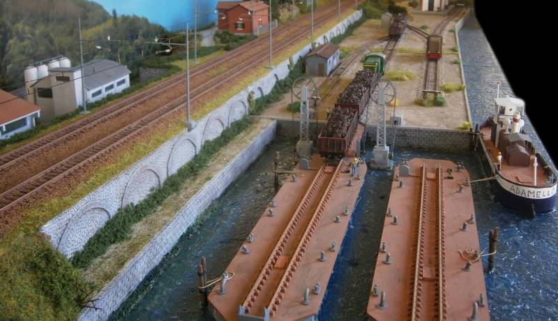

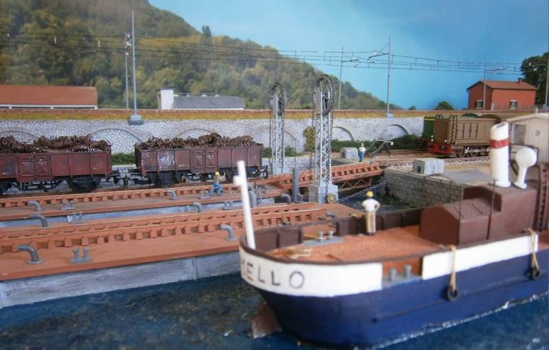

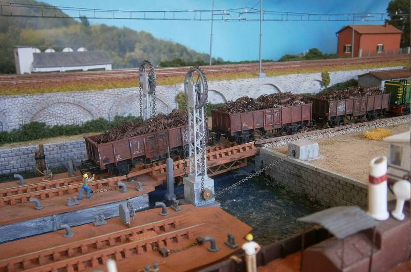

Ma veniamo ora alla zona di maggior interesse del modulo che è sicuramente il pontile mobile per trasbordare i carri dalla terra ferma sulle chiatte.
Paratico
Paratico

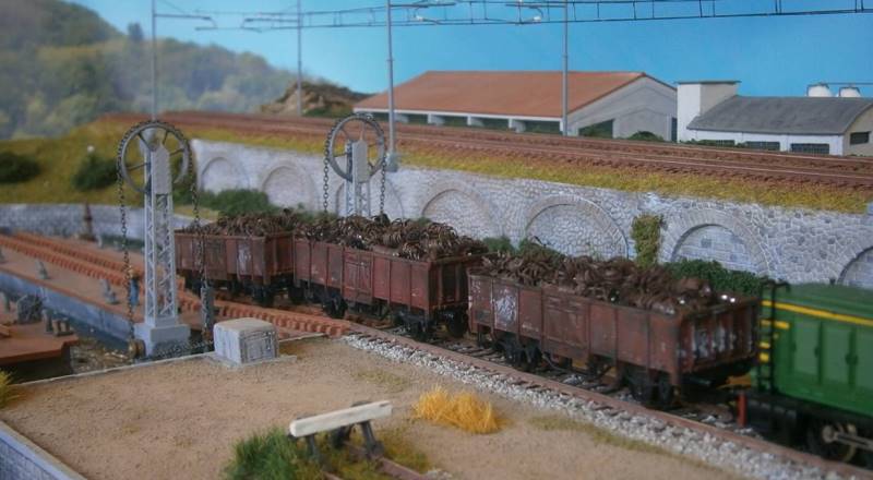

La sua costruzione è iniziata con due tralicci per la linea aerea Sommerfeldt in scala TT.
Tagliati a misura li ho rialzati con blocchetti di legno per ottenere l'esatta altezza.
Paratico
Paratico
Per costruire le pulegge a raggi, dopo tanto pensare come farle, ho utilizzato la mia fede.
Ho fatto uno stampino con il silicone e replicati in resina (metacrilato di metile).
Paratico
Paratico
Poi con il trapano e una piccola fresa a pallina, con l'ausilio del microscopio, ho creato il solco per far scorrere la catenina.
Paratico
Paratico
Paratico
Paratico
Successivamente, posizionando un tondino d'ottone al centro delle pulegge ho saldato i raggi e imperniati ai tralicci.
Alle due basi dei tralicci, ho fissato due piccole pulegge per il leveraggio che, proseguendo sulla banchina.
Paratico
Paratico
Nascoste all'interno di due cassonetti, si trovano altre due pulegge attorno alle quali scorrono le catenine che, proseguendo sotto il modulo, sono fissate ad un asta d'ottone la quale, collegata ad un motorino con riduttore a due pulegge con cinghietta OR, ruota facendo alzare e abbassare il pontile.
Paratico
Paratico
Il movimento è comandato da un interruttore.

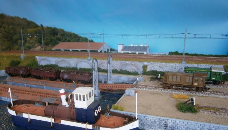

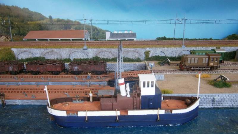

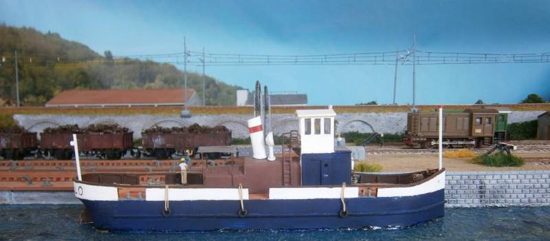

Le chiatte e il rimorchiatore anch'essi sono stati realizzati in forex.
Paratico
Paratico

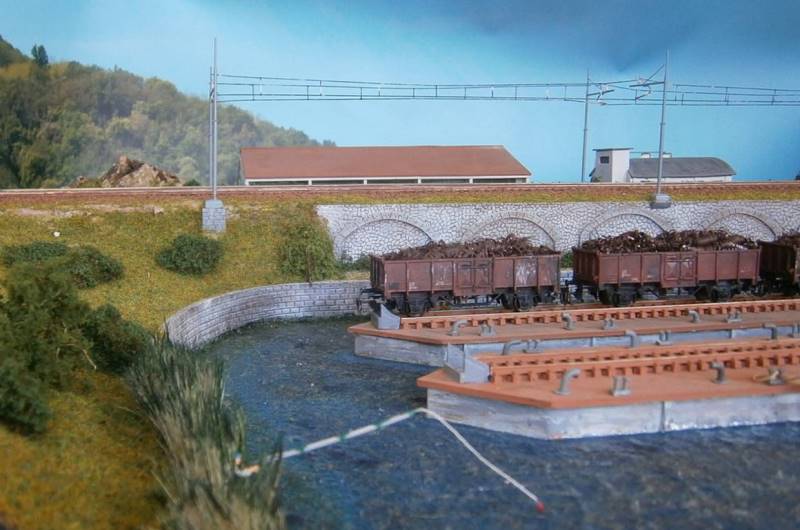

La riproduzione del lago è stata effettuata in due tempi.
Prima di tutto ho dipinto il fondo in acrilico con varie sfumature di blu,verde e nero, poi ho steso la resina trasparente monocomponente.
Paratico
Paratico
Rispetto ad esperienze precedenti, mi sono reso conto che questo materiale è l'ideale per creare l'acqua in maniera realistica e semplice (non si formano bolle).
Asciugato il sottile strato, con un altro prodotto (resina trasparente in gel) ho creato, con un pennellino, il moto ondoso.
L'effetto mi sembra ottimo.
