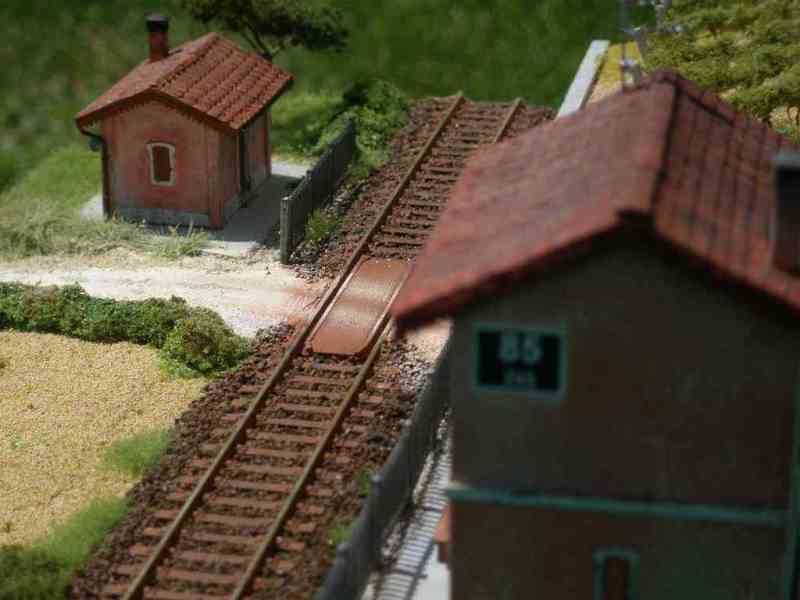

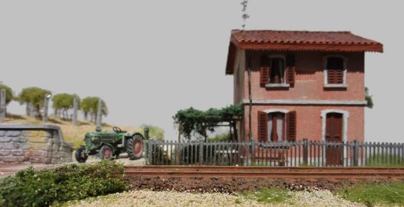

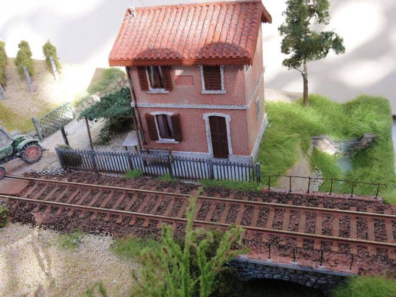

Le pareti del casello sono realizzato con compensato da 1/2/4mm mentre il tetto con il classico cartoncino ondulato "millerighe" per il rivestimento in coppi (striscioline di 5mm attaccate una sull'altra con 1mm di sovrapposizione).
Il casello e il casotto
Analoga procedura per il casotto (identica anche la colorazione, eseguita con vernici ad acqua per "decoupage").
Per gli infissi ho utilizzato polistirolo antiurto e profili semitondi diametro 4mm e cilindrici diametro 2mm per i pluviali.

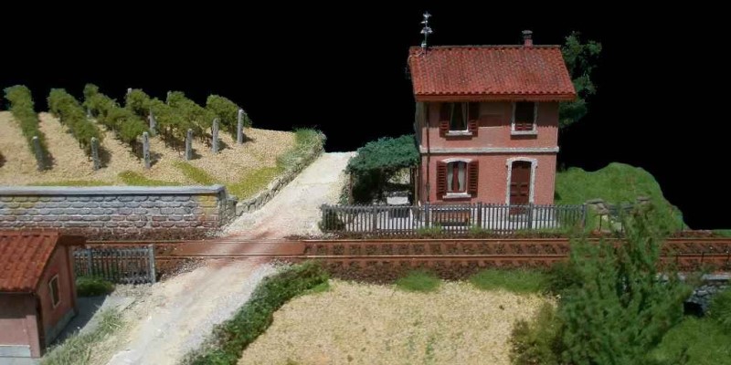

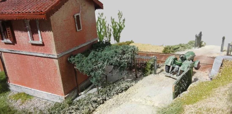

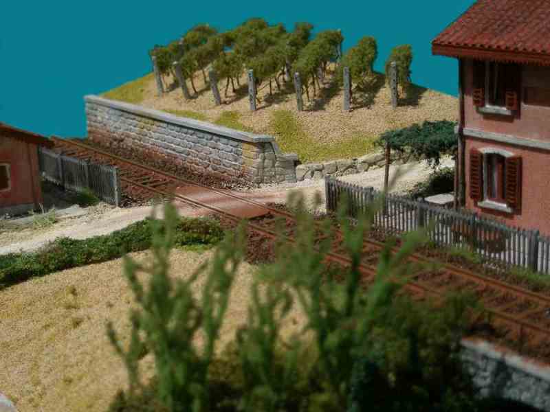

Altro aspetto caratteristico del diorama è il vitigno, completamente autocostruito e la cui realizzazione ho illustrato QUI .

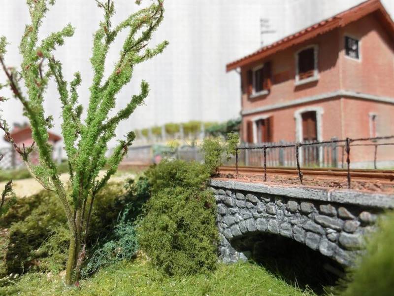

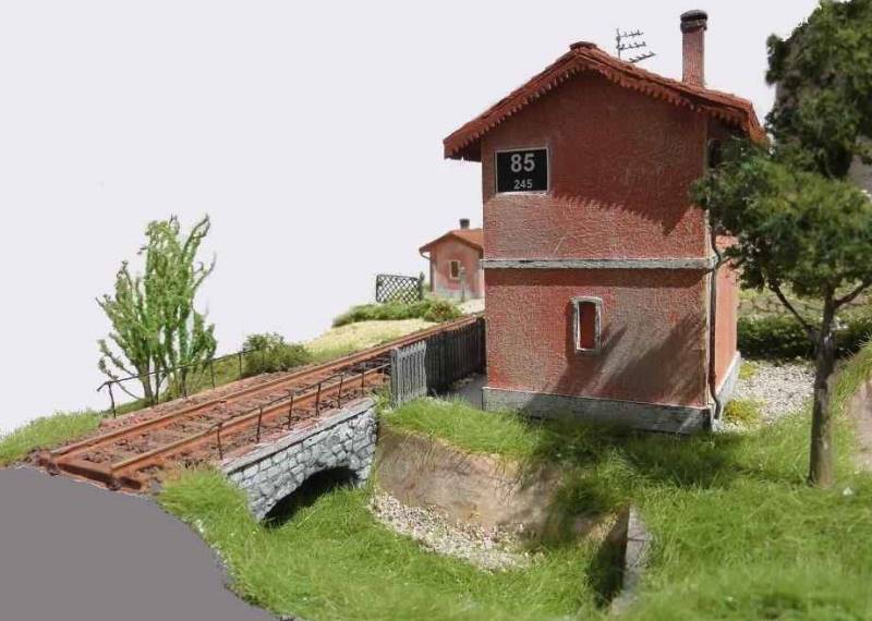

Il ponticello è in compensato ricoperto di stucco a legno e poi inciso.
Erbetta, vegetazione e massicciata, sono invece prodotti commerciali.
Gli alberi accanto alle costruzioni sono fili di rame ricoperto da fogliame (commerciale) e quelli di fianco al ruscello in secca, sono appendici di un tipo di geranio che mia moglie aveva tagliato perché ormai secco.

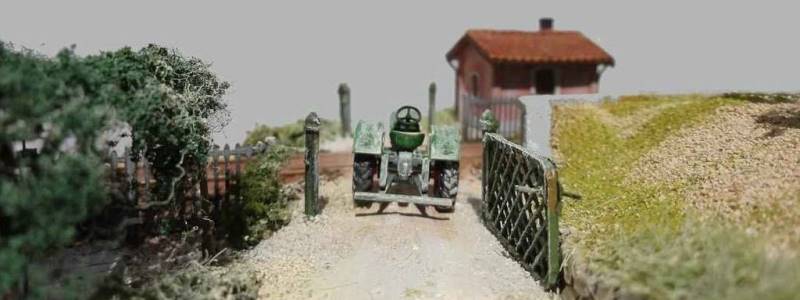

I cancelletti sono anch'essi autocostruiti e realizzati con una retina di ferro a maglia fine contenuta da un profilato a "T" di ottone.

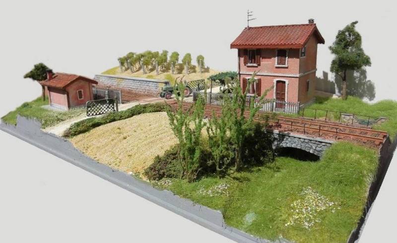

Nel complesso mi ritengo molto soddisfatto, osservando questa foto in particolare, torno bambino e respiro quell'atmosfera ferroviaria che tanto mi piace…

Il diorama ultimato in tutto il suo... splendore!
