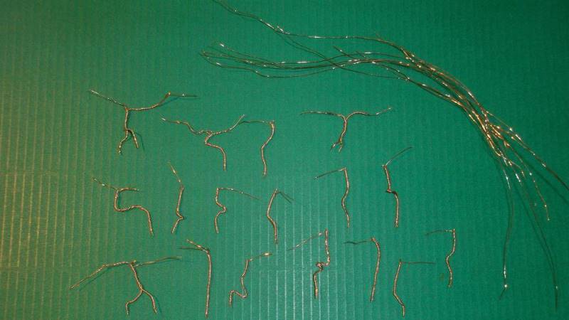

Modellare i tralci utilizzando 3 o 4 fili di rame.
Lasciare rispettivamente 1 o 2 estremità a filo singolo più lunghe ed ortogonali rispetto al gambo del tralcio.

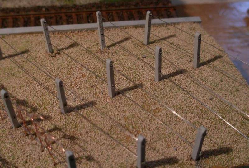

Stendere i cavi di sostegno (filo acciaio diametro 0.3mm/0.5mm) tra i pali (stelo legno quadro 1.5mm/2mm) precedentemente fissati al piano.

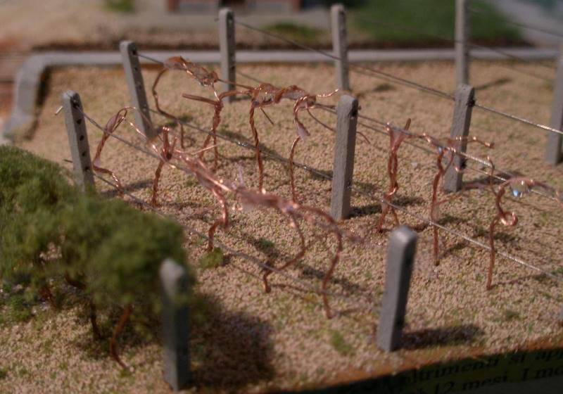

Forare la base laddove si vogliono inserire i tralci.
Inserire quest'ultimi avvolgendo le estremità a filo singolo intorno ai cavi di sostegno fissandoli con una goccia di ATTAK.

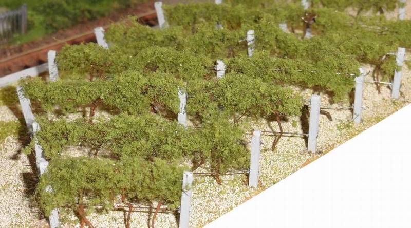

Disporre, non esagerando in quantità, la chioma realizzata con fogliame verde medio della NOCH.
