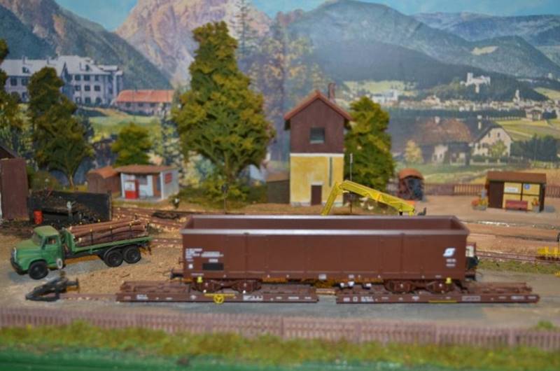

Mi guardo intorno e mi accorgo che, probabilmente il giorno prima, è giunto un treno merci molto particolare, un altro aspetto dello scartamento ridotto per me completamente nuovo: un carro a scartamento ordinario, caricato su appositi carrelli sosta su un tronchino e viene caricato con tronchi.

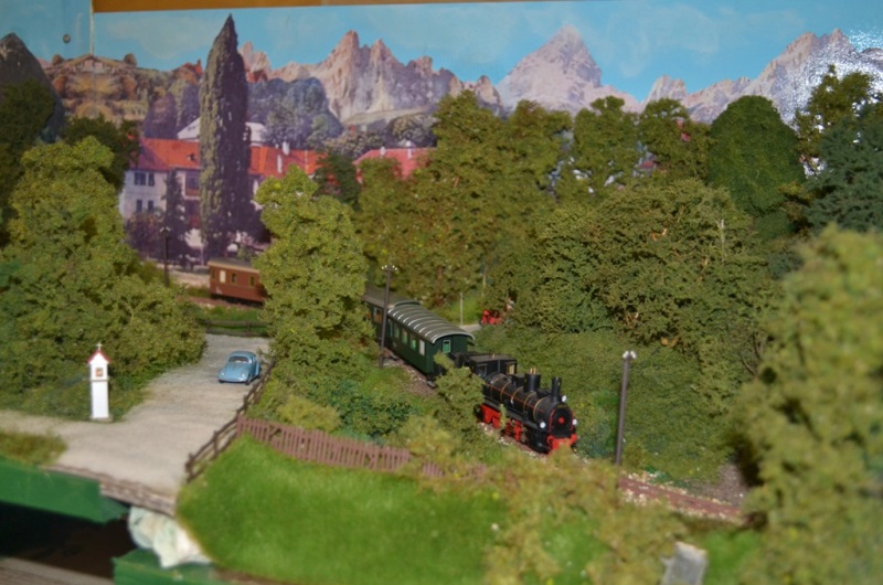

Rimango però in allerta in quanto so che il treno a vapore parte alle 15… ed eccolo attraversare i tranquilli prati, prima di infilarsi nel tunnel.

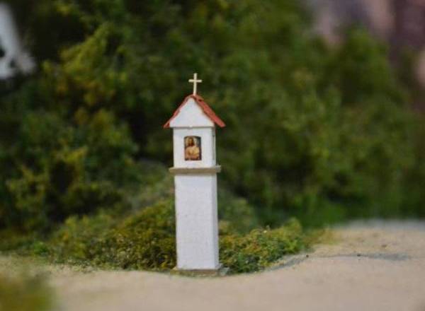

Altri due particolari ai quali sono particolarmente affezionato: la chiesetta di Maria Himmelfahrt e un'icona votiva con Gesù.

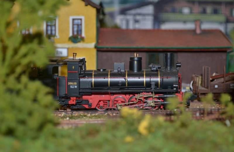

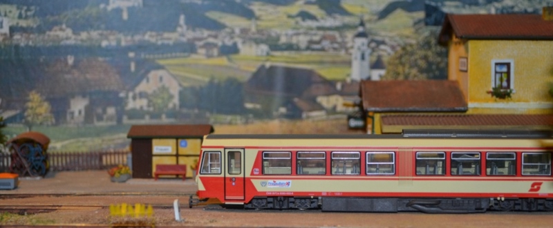

Lo scartamento ridotto di tipo Bosniaco (760mm al vero), ancora abbastanza presente in Austria con diverse linee, mi ha permesso di poter costruire un plastico modulare veritiero, in uno spazio tutto sommato contenuto, grazie appunto alla riduzione in H0e utilizza i binari della scala N e permette curve strette ma realistiche nonché treni anche di 3-4 carrozze che occupano il posto di 2 UIC-X etc.

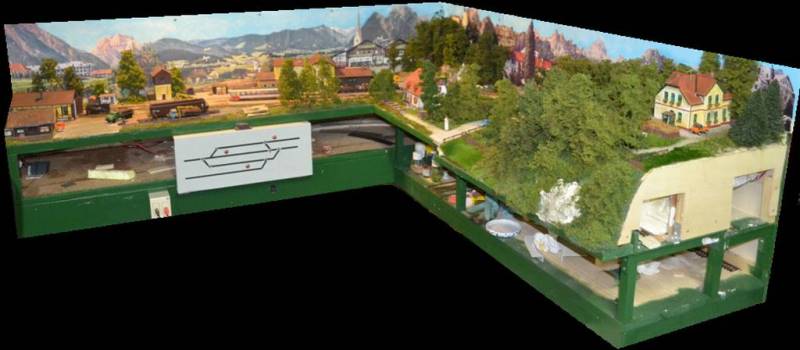

I moduli misurano 170cm x 40cm quello della stazione, mentre è di 100cm x 40cm quello campestre.
Vacanza a Kiefern
Vacanza a Kiefern
Il terzo e ultimo modulo sarà di 170cm x 40cm ed il tutto è pensato per essere posto sopra delle librerie Ikea tipo "Expedit".

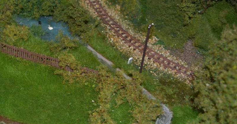

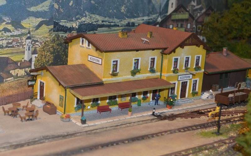

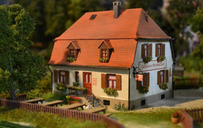

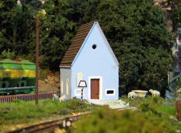

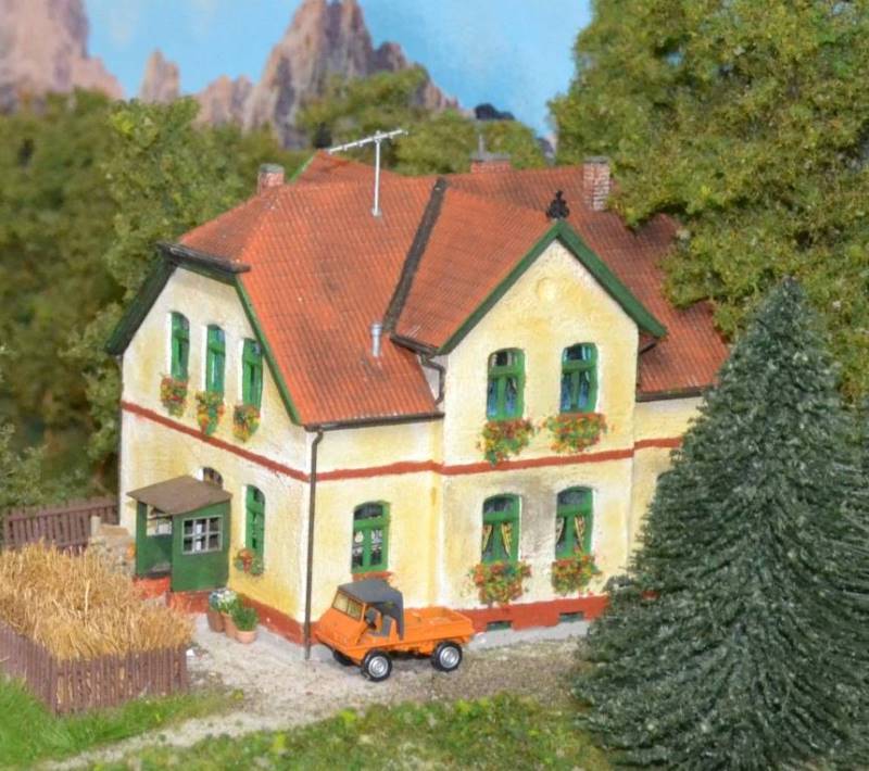

Molti edifici sono autocostruiti in cartone da 1,5 mm (rimessa, magazzino e torre idrica) mentre la stazione, l'Hotel e la fattoria sono frutto di elaborazioni piuttosto importanti di kit commerciali di Auhagen per la prima e Kibri per gli altri due.
Le piante sono quasi tutte create con le Teloxis, cosparsa poi di polveri varie della Woodlad Scenics.
I prati sono tappeti Noch tagliati a misura e le varie recinzioni, guard rail, animali ed accessori vari, sono tutti prodotti della Noch, che possiede un catalogo molto corposo nel quale c'è l'imbarazzo della scelta.
Altri accessori, tipo i tavoloni dell'albergo, la cappellina, le staffe fermacarri, provengono dagli assortimenti di artigiani della Repubblica Ceca e Slovacchia.
La strada è fatta con la sabbietta per presepi, mentre con la sabbia per le gabbie degli uccellini è fatto il marciapiede.
La collina è in Polipan, rivestita poi di carta bagnata in acqua e Vinavil od acqua e gesso scagliola.
Le rocce visibili qua e la sono create facendo indurire la mistura di acqua e gesso scagliola, che poi una volta secco ho spaccato con uno scalpellino.
Sembra incredibile, ma ne escono delle rocce molto veritiere e soprattutto leggerissime.
Per lo sfondo, ho colorato un cartone di azzurro per simulare il cielo e poi ho utilizzato delle cartoline d'epoca trovate su internet, preventivamente ridimensionate e stampate su A3, applicate poi a mo di collage.
