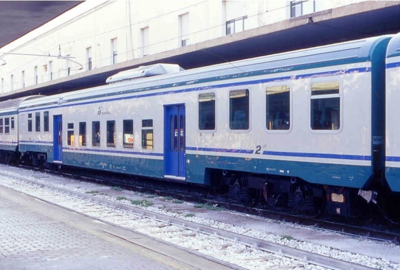

Carrozza vicinale a piano ribassato

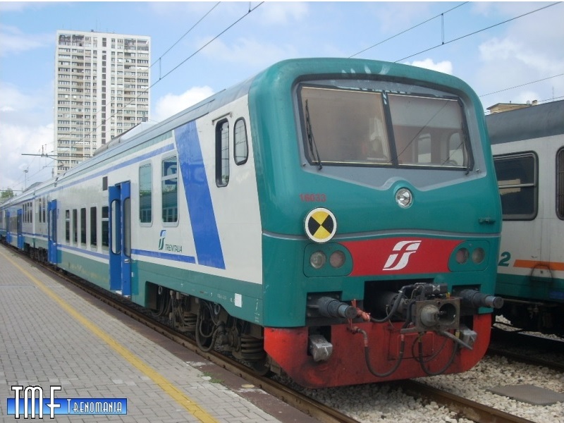

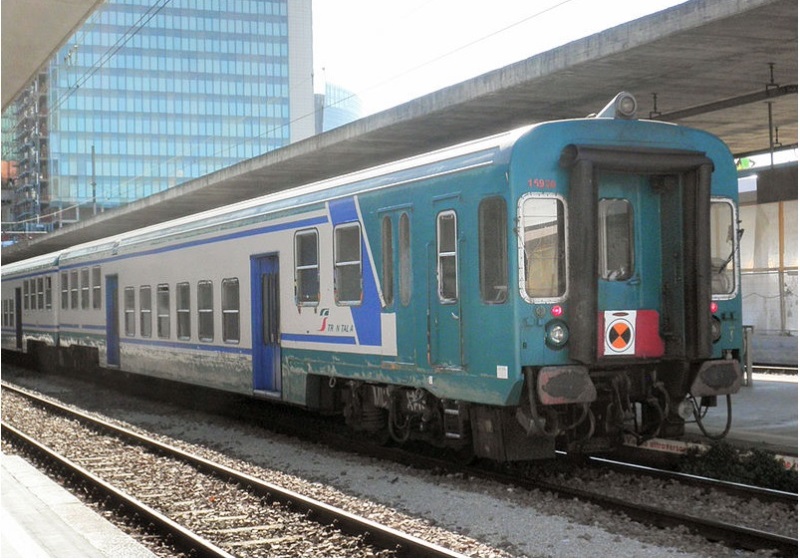

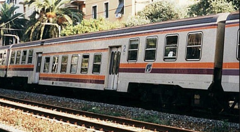

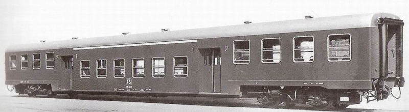

Carrozza vicinale a piano ribassato - Unità semipilota
