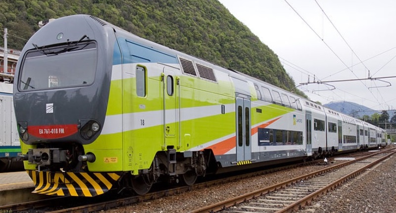

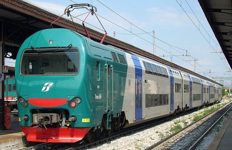

I TAF di Trenitalia rivestono la livrea XMPR.

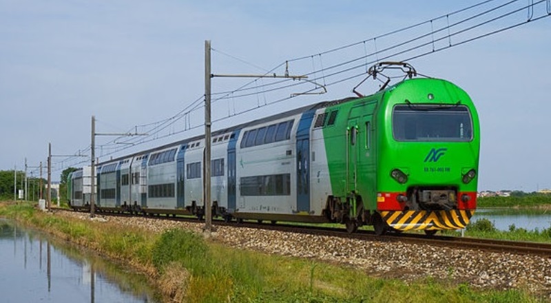

I TAF delle Ferrovie Nord Milano entrarono in servizio in livrea "regionale" bianco-verde, per passare intorno al 2009 alla variopinta livrea LeNord.
Facevano eccezione alcuni elettrotreni, quelli con allestimenti interni specifici utilizzati per il servizio "Malpensa Express", che rivestivano la livrea amaranto tipica di quel servizio.
In seguito alla costituzione della società lombarda Trenord, tutti i TAF delle FNM e parte di quelli Trenitalia sono stati progressivamente ripellicolati nei nuovi colori sociali.
TAF - Livrea XMPR
TAF - Livrea XMPR

TAF - Livrea FNM
TAF - Livrea FNM

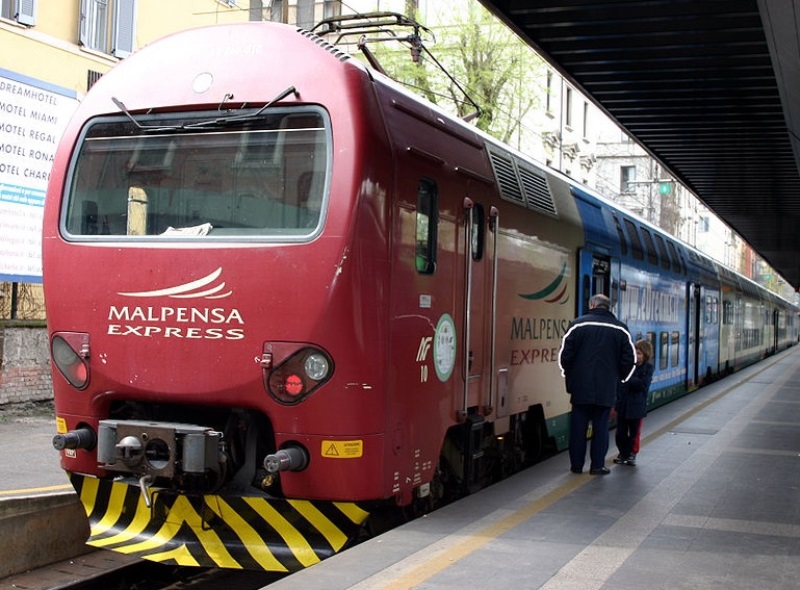

TAF - Livrea "Malpensa Express"
