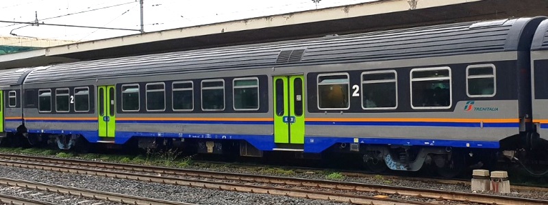

Carrozza Medie Distanze Vestiboli Centrali - MDVC

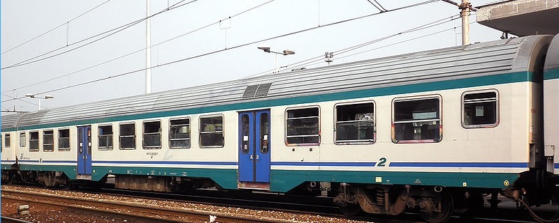

Carrozza Medie Distanze Vestiboli Estremità - MDVE

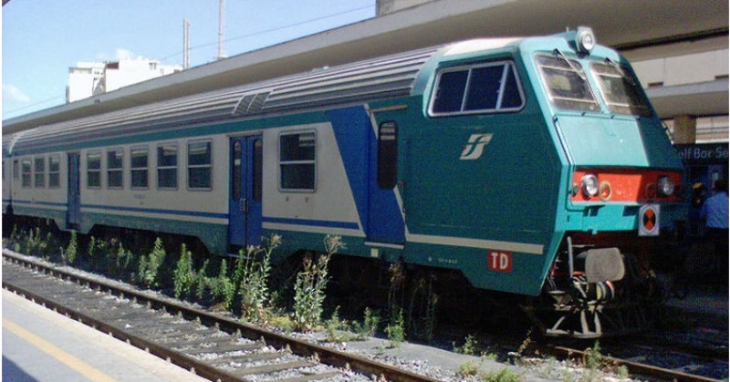

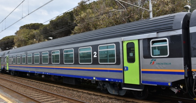

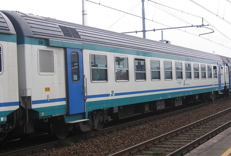

Carrozza pilota Medie Distanze Vestiboli Centrali - MDVC
