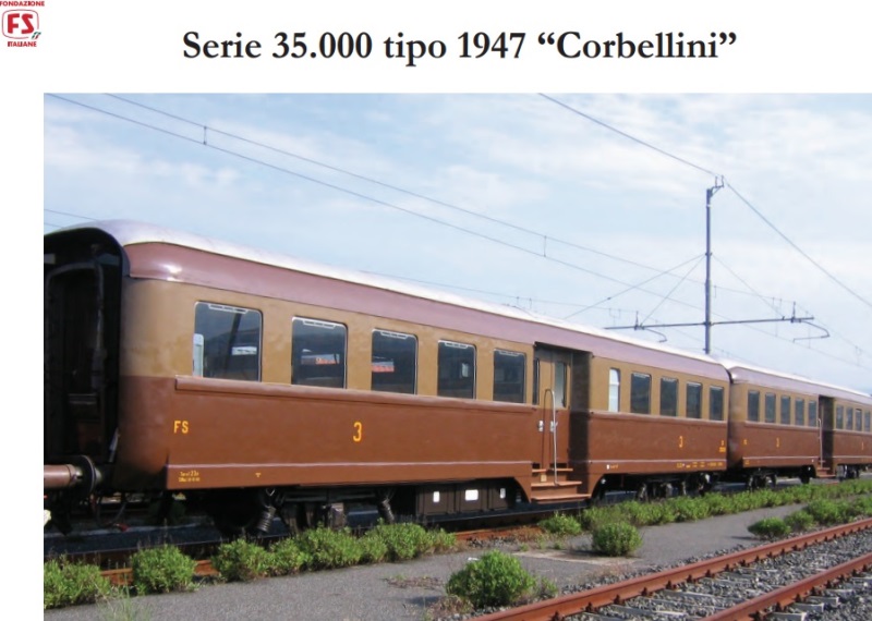

Serie 35.000 tipo 1947 "Corbellini"

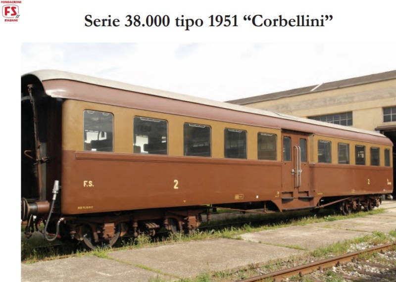

Serie 38.000 tipo 1951 "Corbellini"

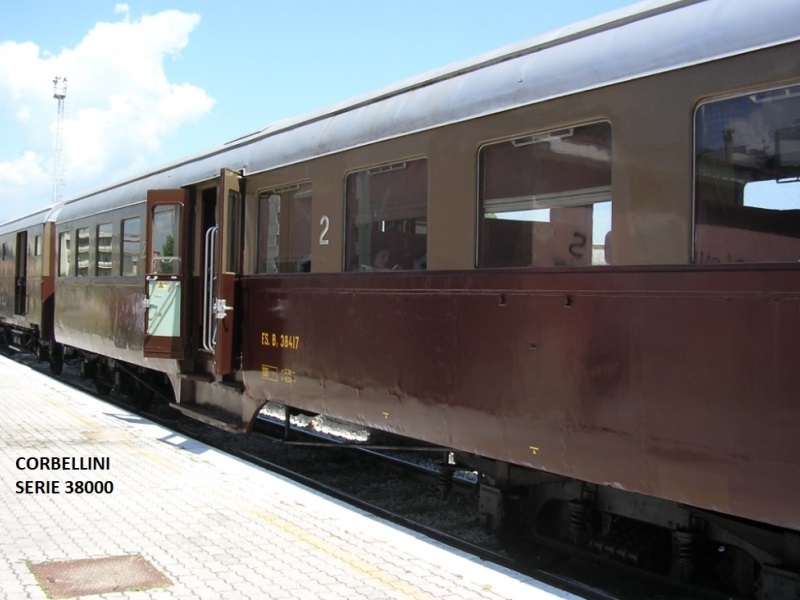

Serie 38.000 tipo 1951 "Corbellini" - B 38.417

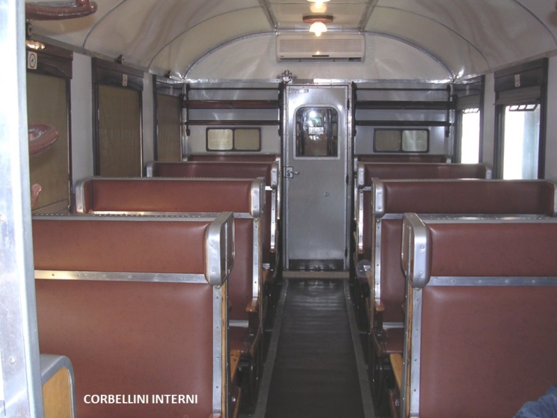

"Corbellini" - Interni

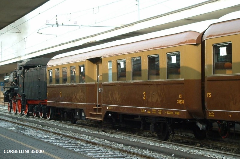

Serie 35.000 "Corbellini" - CI 35.638
