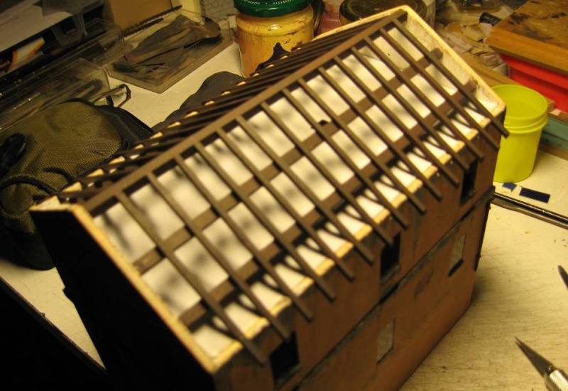

Una volta realizzato l'edificio, ho appoggiato i travetti laterali per studiare le zone dove effettuare i cedimenti.

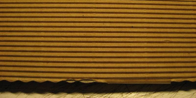

Per prima cosa bisogna procurarsi del cartoncino ondulato con la parte convessa di massimo 2 millimetri, che sarà la base su cui poi verranno posate le tegole.
Io ho procurato del cartone ondulato con il quale vengono realizzate delle scatole.
Tetto diroccato
Tetto diroccato

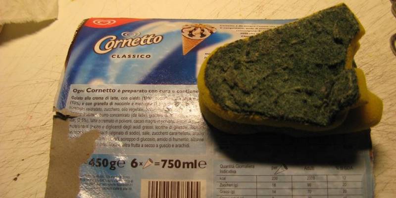

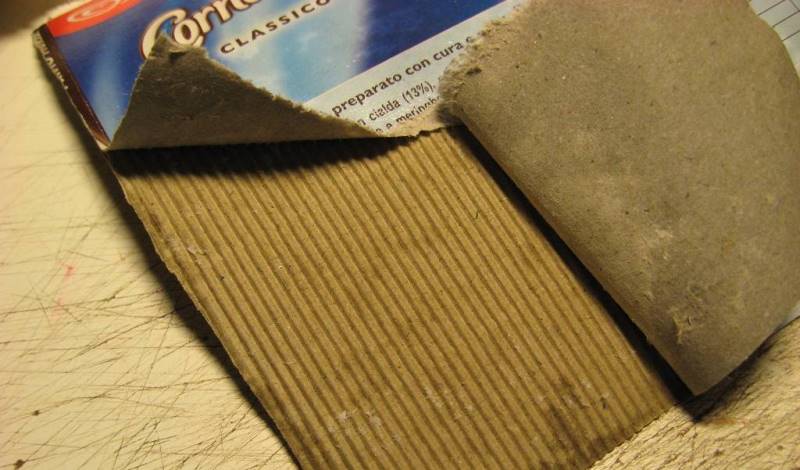

In mancanza, può essere adoperato il cartone delle confezioni di gelato (non voglio fare pubblicità, ma si presta meglio, per misura delle onde, quello dei cornetti Algida).

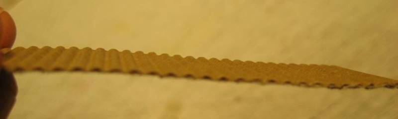

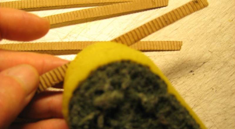

Per ricavare la parte ondulata basta inumidire il cartone:
Tetto diroccato
Tetto diroccato

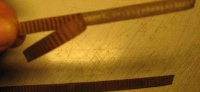

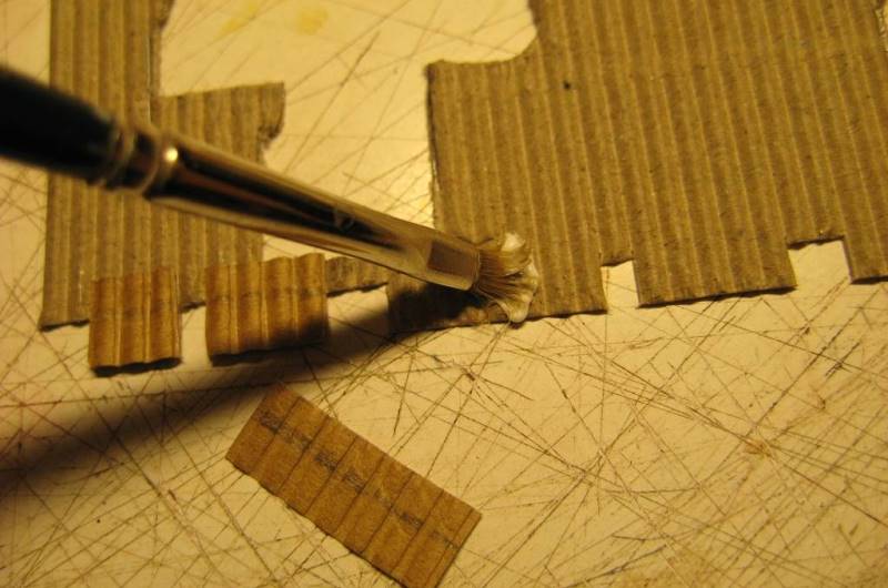

Si attende qualche minuto (il tempo che la patina esterna si inumidisca bene) e poi è possibile "pelare" la parte superiore e ricavare la parte ondulata:
Tetto diroccato
Tetto diroccato

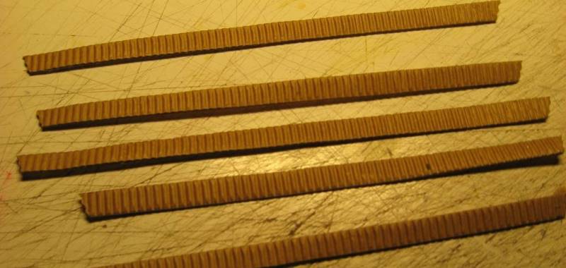

Questa parte ondulata sarà la base su cui poi verranno incollate le strisce ondulate, che rappresenteranno le file di tegole, anch'esse ricavate con lo stesso procedimento:
Tetto diroccato
Tetto diroccato
Tetto diroccato
Tetto diroccato
Tetto diroccato
Tetto diroccato
Tetto diroccato
Tetto diroccato

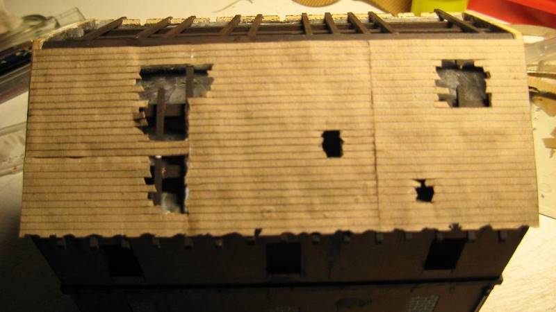

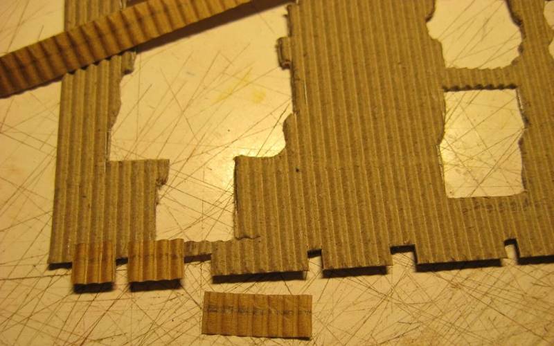

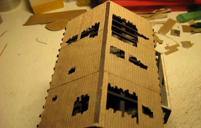

Procedendo per gradi, prima bisogna realizzare la perlinatura che si vedrà parzialmente attraverso i crateri aperti sul tetto.
Ovviamente questa fase non sarà necessaria la dove si vorrà rappresentare un tetto integro nella sua struttura.
Tetto diroccato
Tetto diroccato
Tetto diroccato
Tetto diroccato

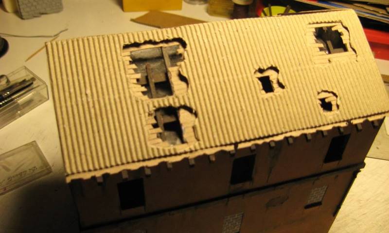

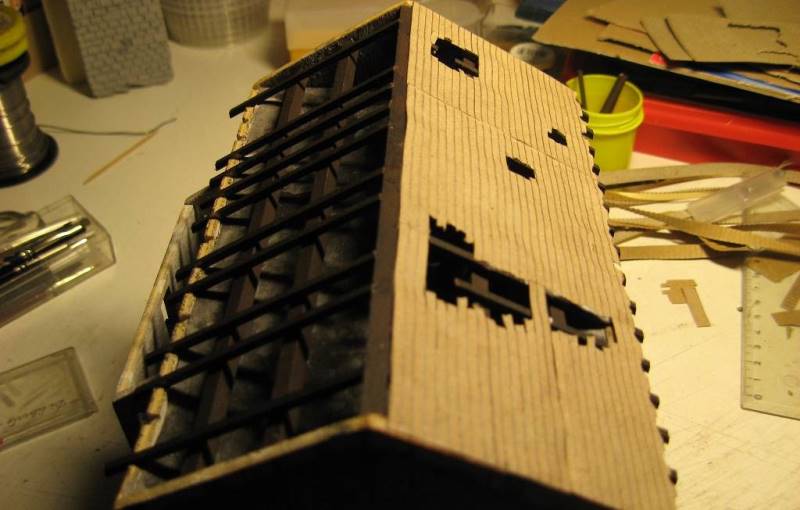

Successivamente, sulla perlinatura si incollerà il cartoncino ondulato che, come ho già spiegato, sarà la base sulla quale dovranno essere incollate le strisce di tegole.
Tetto diroccato
Tetto diroccato
Ed ecco completata la perlinatura su entrambe le falde del tetto.

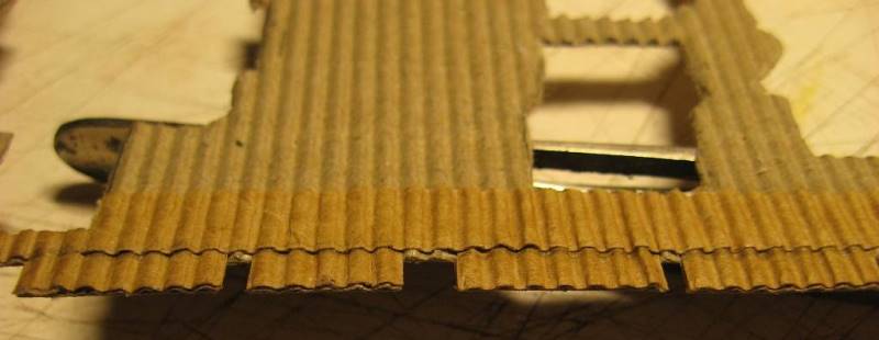

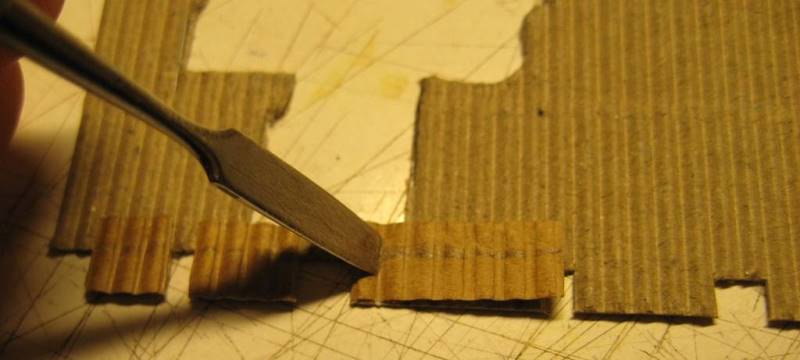

Poiché la tegola sarà lunga 4 mm, ho ritagliato strisce da 7 mm, che andranno sovrapposte le une alle altre.
Come si vede dalla foto, conviene segnare con una matita la linea dei 4 mm.
Sarà così più facile posare le strisce successive.
Tetto diroccato
Tetto diroccato
Dopo aver messo la colla (poco vinavil non diluito, in modo che faccia presa subito), pressare fra le canalette con una piccola spatola o anche un piccolo giravite, in modo da far aderire bene la striscia.

Il cartone ondulato che fa da base, essendo stato pelato da una sola parte, costituisce una base abbastanza rigida da permettere l'incollaggio delle strisce senza che queste si appiattiscano.

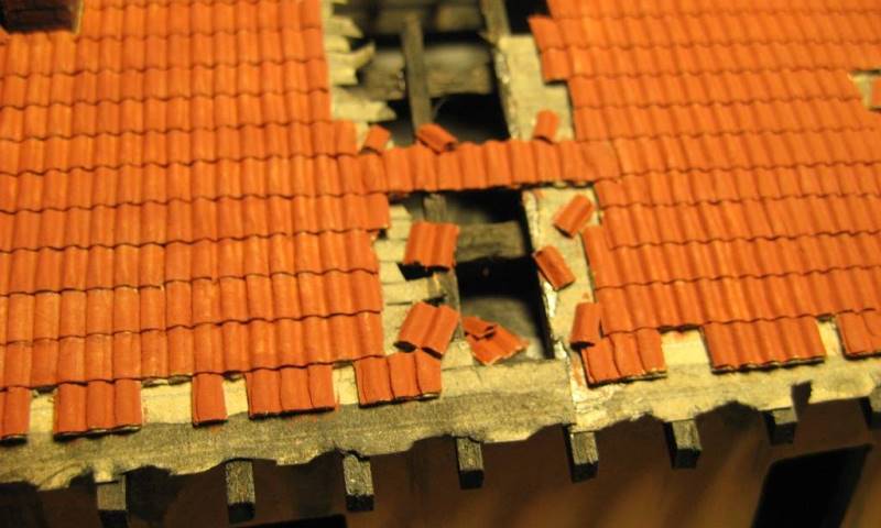

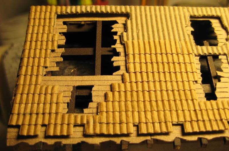

Ed ecco il risultato parziale.
Tetto diroccato
Tetto diroccato
Ed ecco "posate", tutte le tegole sul tetto, mancano solo le tegole del colmo.

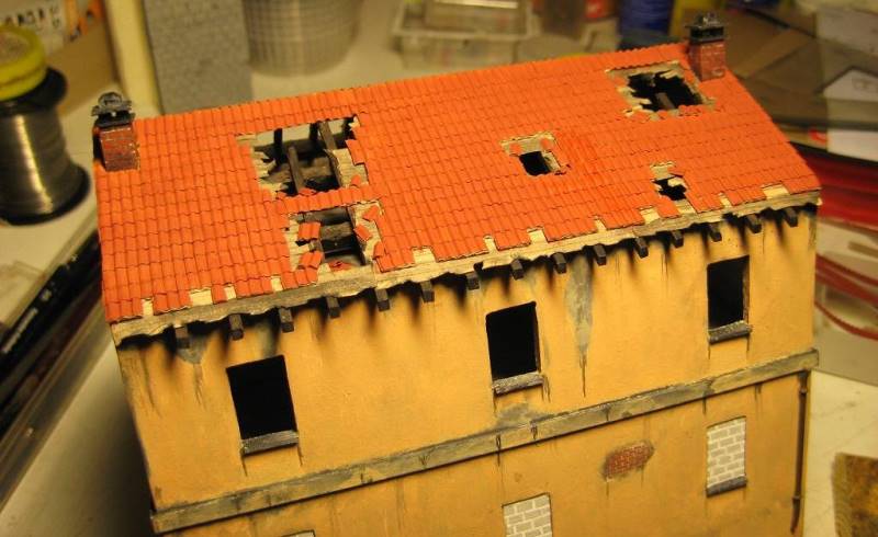

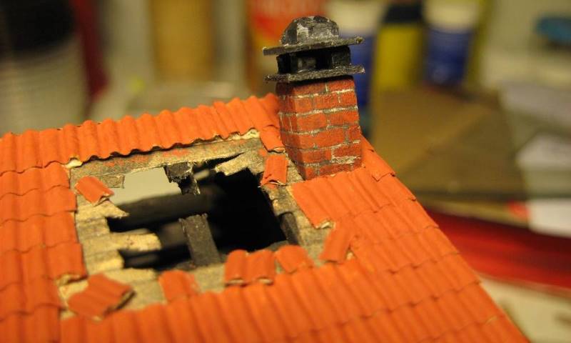

Ho costruito due comignoli ed ho dato una prima mano di colore base.
Tetto diroccato
Tetto diroccato
Seguirà l'invecchiamento delle tegole, dato dalla patina del tempo ed altre tegole e travi spezzate saranno collocate all'interno del sottotetto.

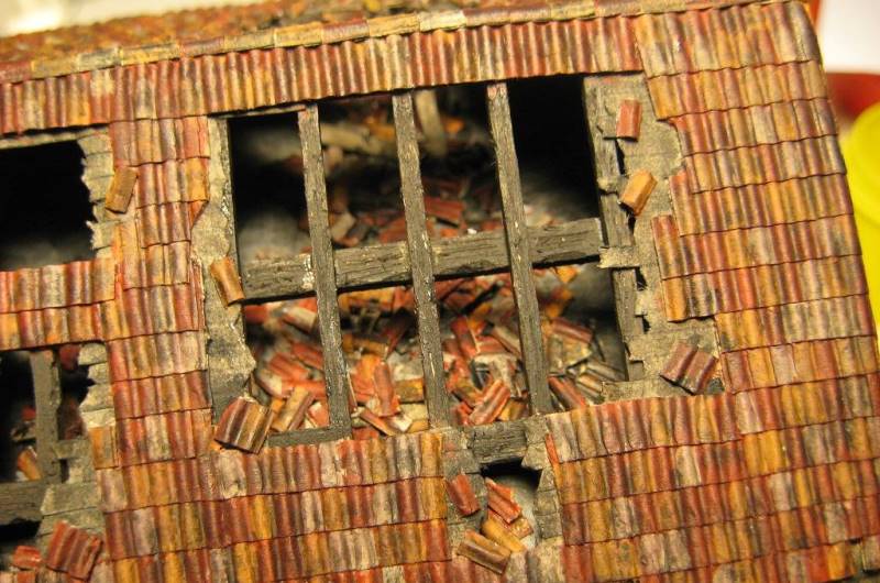

Ed ecco il tetto sporcato.
Tetto diroccato
Tetto diroccato

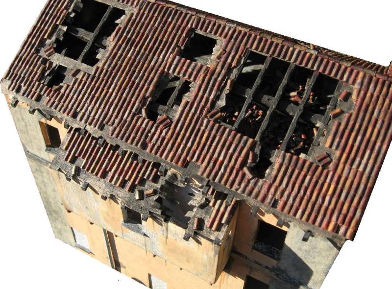

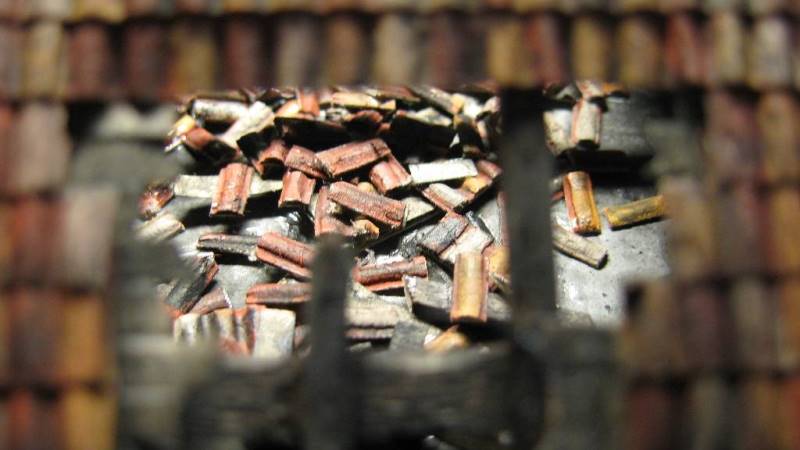

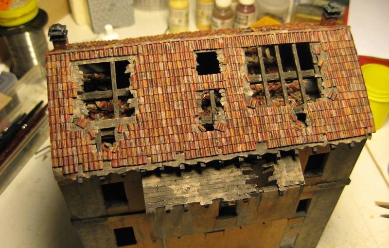

Ho anche riprodotto all'interno del sottotetto i cumuli di macerie con le tegole crollate e pezzi di travi.
Tetto diroccato
Tetto diroccato
Tetto diroccato
Tetto diroccato
Ed ecco la foto conclusiva del lavoro: lo scatto, in una giornata di sole, rende la… devastazione ancor più evidente!
Tetto diroccato
Tetto diroccato
