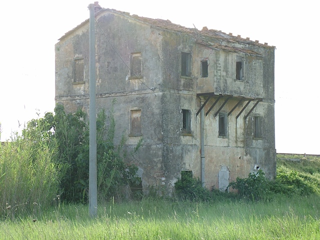

Il casello che voglio riprodurre è questo:
146,75 KB
Si tratta di un casello che si trova sulla linea tirrenica subito dopo la stazione di Montepescali, nel tratto verso Giuncarico.

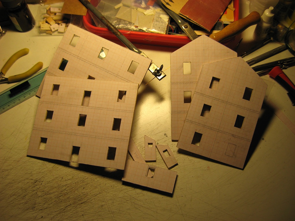

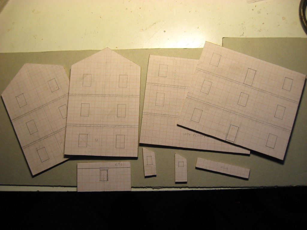

Dapprima ho realizzato il disegno su carta millimetrata che ho poi incollato su compensato da 3 mm.
Dopo, con seghetto da traforo, ho fatto le aperture delle porte e finestre.

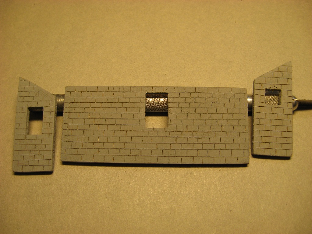

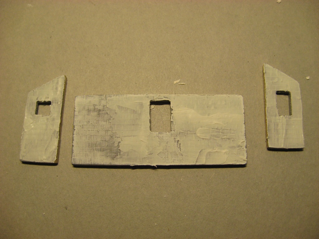

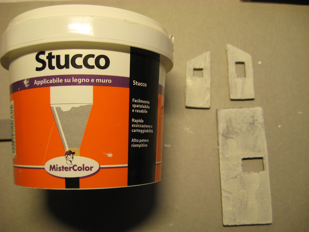

Non avendo mai costruito un caseggiato in completo stato di abbandono e di degrado, ho iniziato a fare qualche piccolo esperimento, partendo dal gabinetto posto all'esterno della costruzione.
Ho prima inciso sul compensato la sagoma dei mattoni in cemento, poi ho pitturato il tutto di grigio e, dopo aver rifilato nuovamente le fughe, ho dato un sottile strato di stucco.
Una volta asciugato lo stucco, con carta smeriglio di grana molto sottile, ho cominciato a levigare alcuni punti, facendo riaffiorare i mattoni.
Naturalmente, una volta messo in opera, sarà ulteriormente sporcato per simulare lo stato di degrado.
241,56 KB
197,57 KB
175,74 KB
290,71 KB

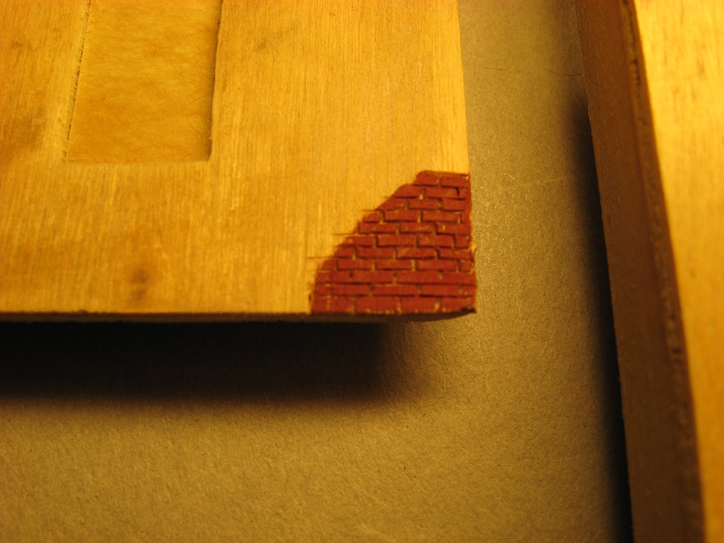

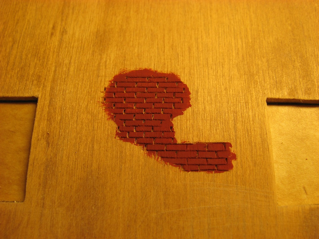

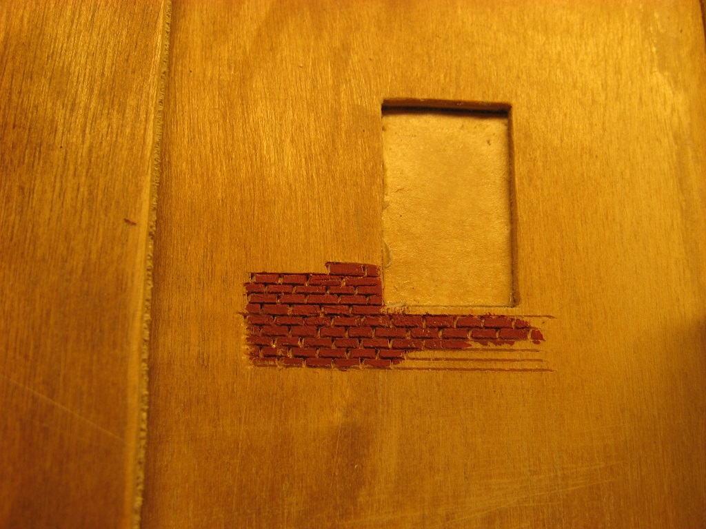

Con lo stesso sistema (anche se sull'edificio reale non se ne vedono) ho inciso su alcuni punti delle pareti del caseggiato la sagoma di mattoni rossi, che successivamente saranno lasciati a vista per simulare alcune zone di scrostatura.
274,09 KB
285,95 KB
221,2 KB

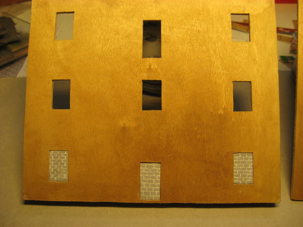

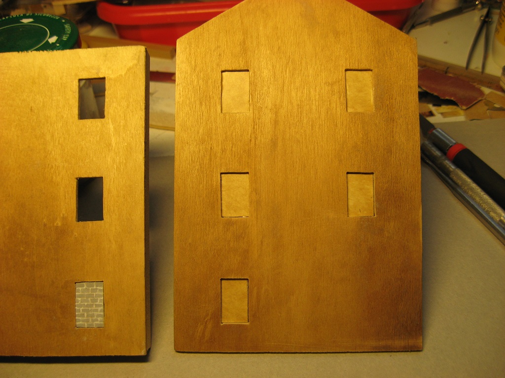

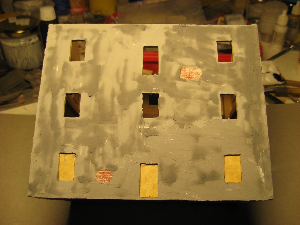

Ho realizzato le finestre cieche delle pareti laterali e ho chiuso gli accessi del piano basso con "mattoni in cemento" per...evitare l'accesso di curiosi all'interno dell'edificio pericolante.
259,73 KB
251,33 KB

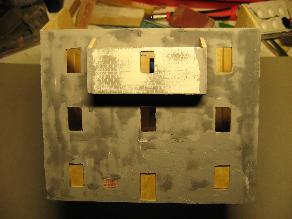

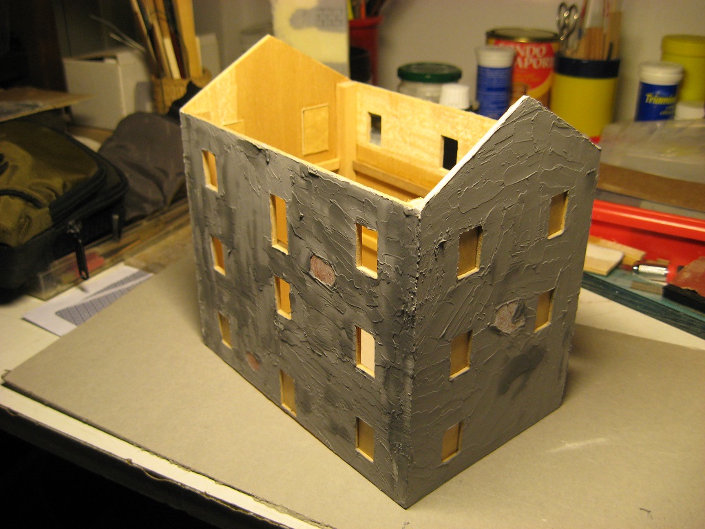

Dopo aver assemblato l'edificio, ho deciso di dare una mano di "intonaco" con stucco al quale ho aggiunto una punta di nero.
204,21 KB
238,8 KB
Quando lo stucco sarà asciutto darò una levigata con carta smeriglio di grana molto fine, per preparare la base per la verniciatura.
Intanto ho posizionato provvisoriamente, per prova, il gabinetto esterno per vedere un po l'effetto.

Ottimo progetto Antonio!...l'invecchiamento stà venendo molto bene e la tecnica è pertinente ed efficacie, sicuramente verrà proprio un bel lavoro! Ti seguo con vivo interesse e complimenti per il risultato fin quì raggiunto.... :wink: :cool:

Una domanda: i bordi delle scrostature di intonaco da cui appaiono i mattoni rossi rimarranno così regolari e dritti o era solo una prova? Penso che li sfrangerai di più nella versione definitiva, vero?

Stamattina ho levigato lo stucco che funge da "intonaco" (un lavoro un po polveroso che consiglio di fare al'esterno) e ho dipinto tutto l'edificio color pesca, che mi sembra sia il colore che si avvicini di più al colore della foto.
Una volta ben asciutto il colore, la mia idea è quella di levigare (sempre con carta smeriglio di grana molto fine) fino a far riapparire "l'intonaco" mantenendo più colore nei punti più protetti, come si riesce a vedere dalla foto reale.
