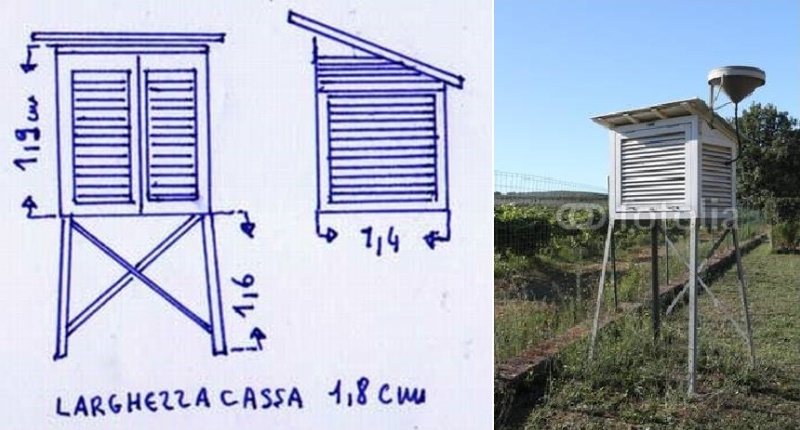

Prima di tutto vi indico, con un piccolo disegnino schematico, le misure che ho utilizzato:

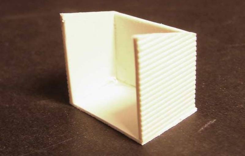

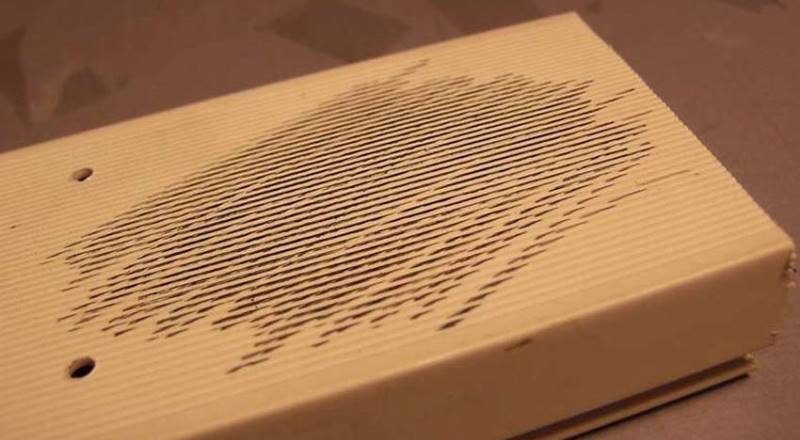

Innanzitutto dovrete procurarvi della plastica finemente zigrinata, io ho utilizzato la solita reperita da uno scatolato per cavi elettrici come questo:
Stazione meteorologica
Serviranno poi alcuni profilati in plasticard da 0,10 X 0,80 della Evergreen per le intelaiature è qualche altro più fine.

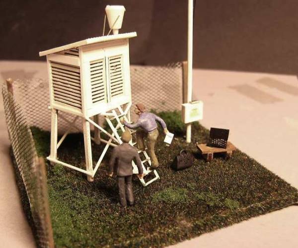

Ho iniziato velocemente creando lo scatolato:

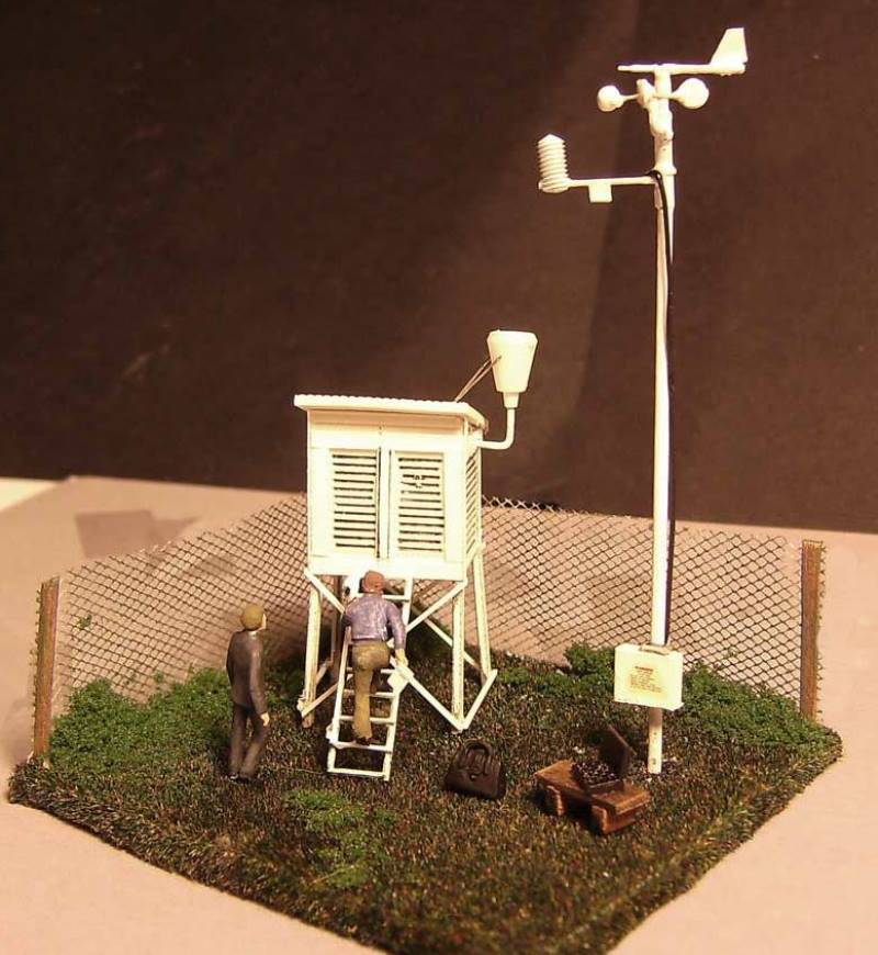

Create le intelaiature ed il tetto, ho ripassato con un pennarello da 0,2 le zigrinature, e poi le gambe di sostegno, l'imbuto per il pluviografo, infine una scaletta che mi ha permesso di motivare ed animare la scenetta.

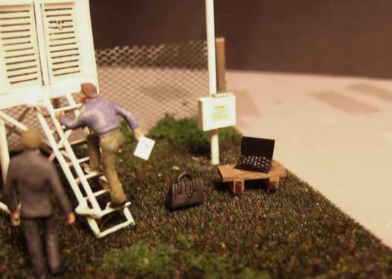

Due tecnici che controllano il corretto funzionamento della stazione, completano il tutto.
Qui a lato ho autocostruito un PC portatile.
Ho utilizzato due chip provenienti da un circuito stampato di cellulare uniti a libro ed assottigliati con disco abrasivo su minitrapano per la tastiera.
Poiché ad occhio nudo è davvero difficile distinguerne il dettaglio, con un frammento di retina finissima, ha formato i tasti.

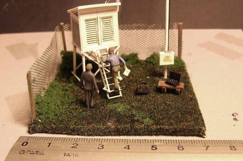

Ecco le dimensioni: come potete notare, la base del diorama è all'incirca 7 cm.

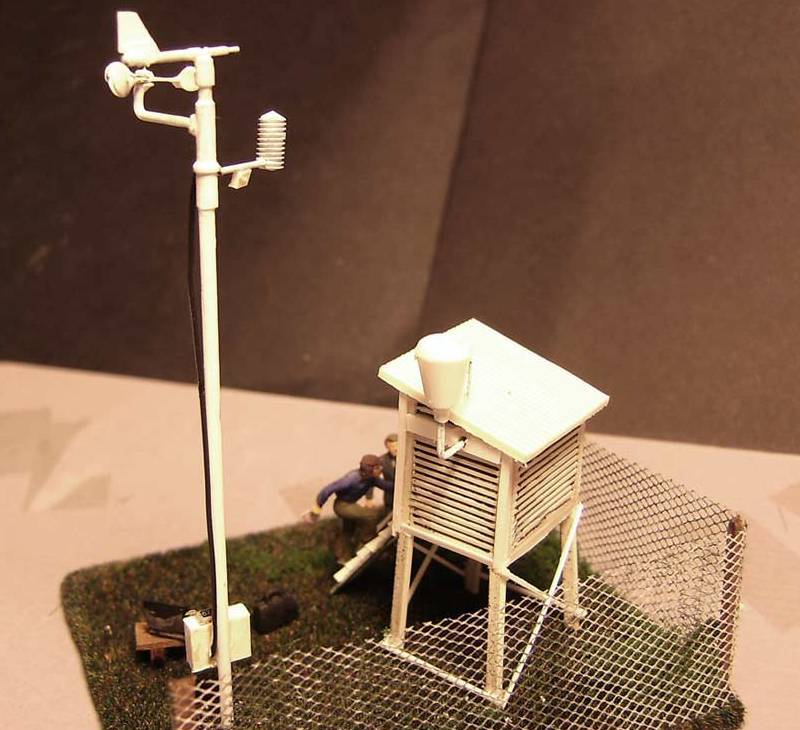

Come vi accennavo, ho inserito le sonde anemometriche.
Ogni particolare l'ho realizzate in metallo.
Per creare l'anemometro a tre coppe, ho utilizzato una ingranaggio da orologio da polso.
Il bilanciere è formato da tre astine e per le minuscole coppe ho tagliato con seghetto le punte di alcune viti, quelle minuscole da inserti senza testa, la cui forma è estremamente corretta, ovvero conica.
Fissarle è operazione che richiede molta pazienza&hellip:
