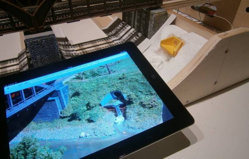

Ho cercato di imitare questo bellissimo lavoro di Mauro Menini (Club Modellismo Pavese).
Scarico acque
Scarico acque
È stato lo stesso Mauro a fornirmi le misure che poi Riccardo Rigamonti ha provveduto a convertire in scala TT.

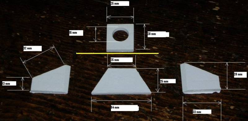

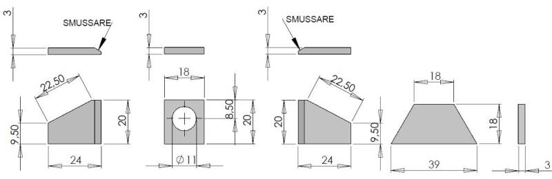

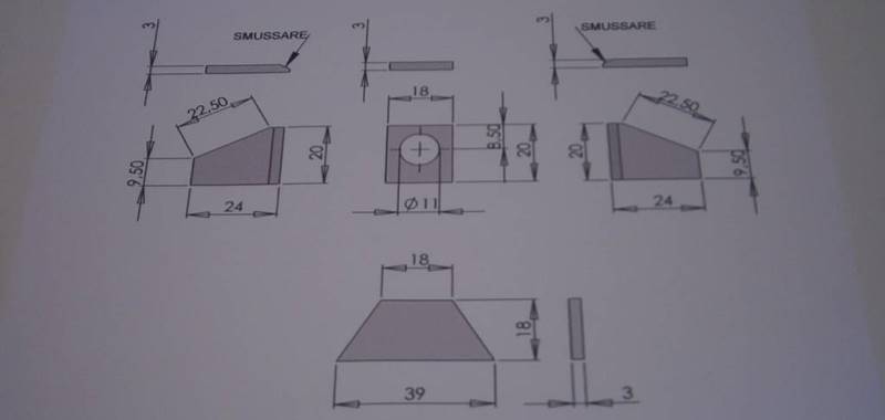

Qui invece il disegno quotato realizzato da Riccardo Rigamonti con le misure convertite in scala TT.
Scarico acque
Scarico acque
Stampa del disegno il perfetta scala 1:120:

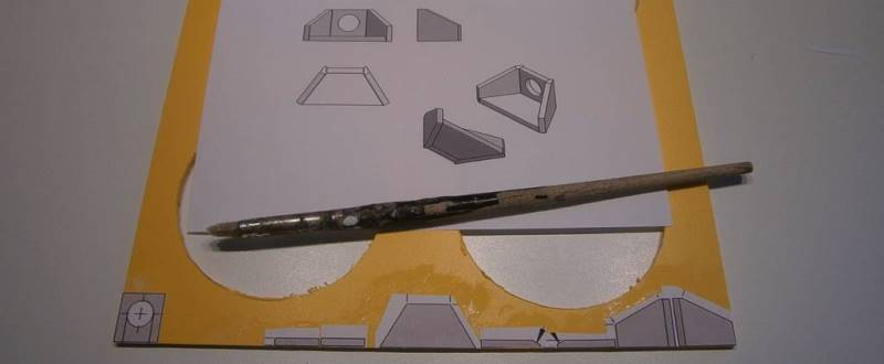

Inizio lavori su pannello forex da 3mm.
Scarico acque
Scarico acque

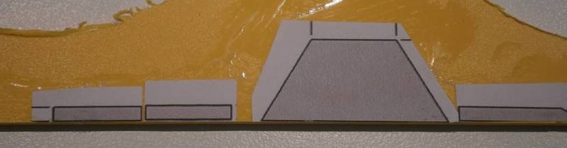

Incollaggio delle parti del disegno.
Scarico acque
Scarico acque

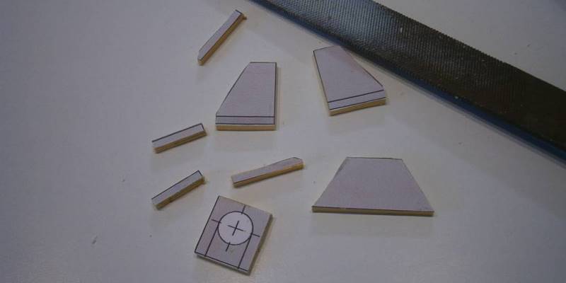

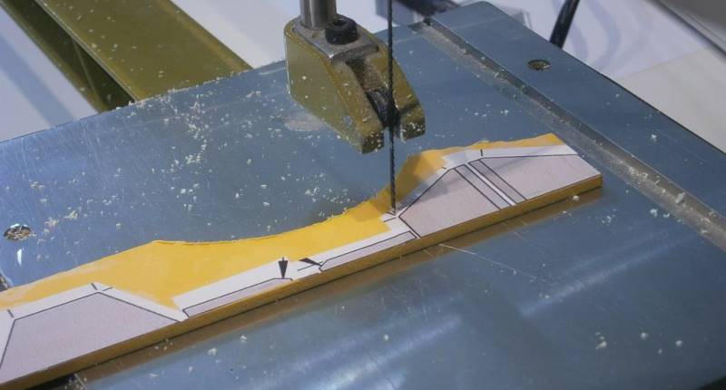

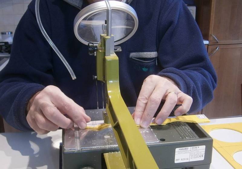

Taglio dei singoli pezzi.
Scarico acque
Scarico acque
Inquadratura ravvicinata del taglio.
Scarico acque
Scarico acque

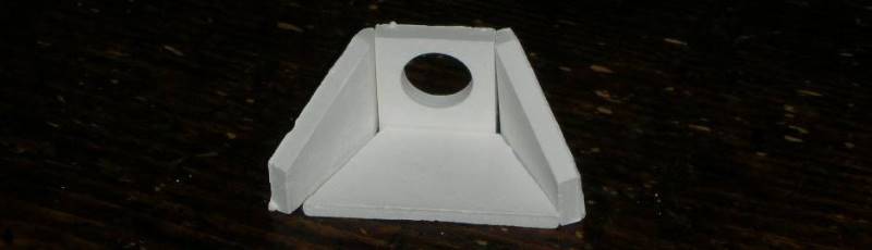

I singoli pezzi.
Scarico acque
Scarico acque

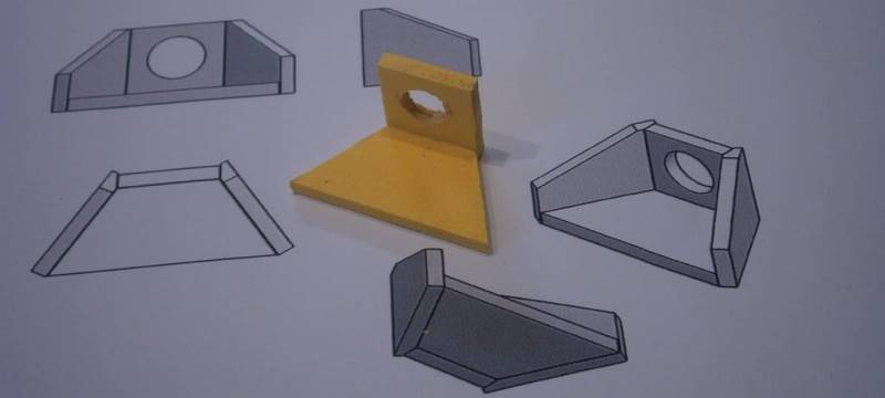

Prove di assemblaggio.
Scarico acque
Scarico acque

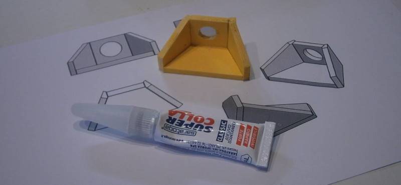

Le singole parti vengono incollate.
Scarico acque
Scarico acque
Tengo sott'occhio l'originale…

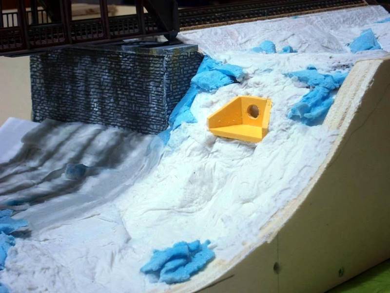

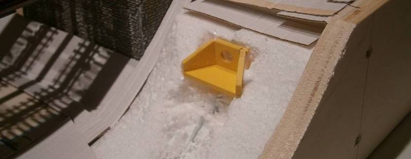

Posa dello scarico che viene inserito in una nicchia ricavata nel polistirolo.
Scarico acque
Scarico acque

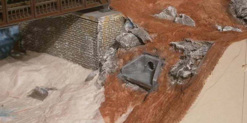

La zona viene coperta con carta igienica e vengono inserite delle rocce (polistirolo ad alta densità).
Scarico acque
Scarico acque

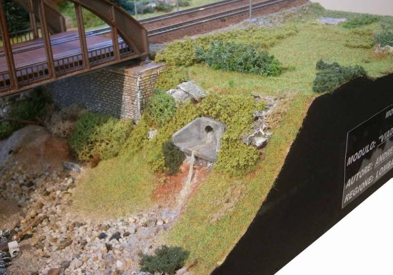

Colorazione del fondo e delle rocce.
Scarico acque
Scarico acque

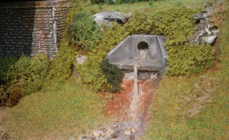

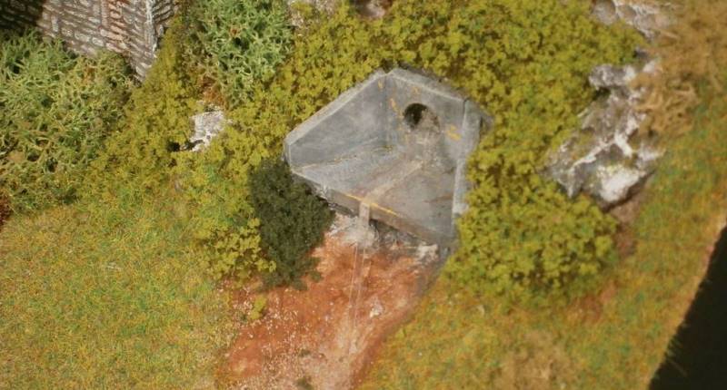

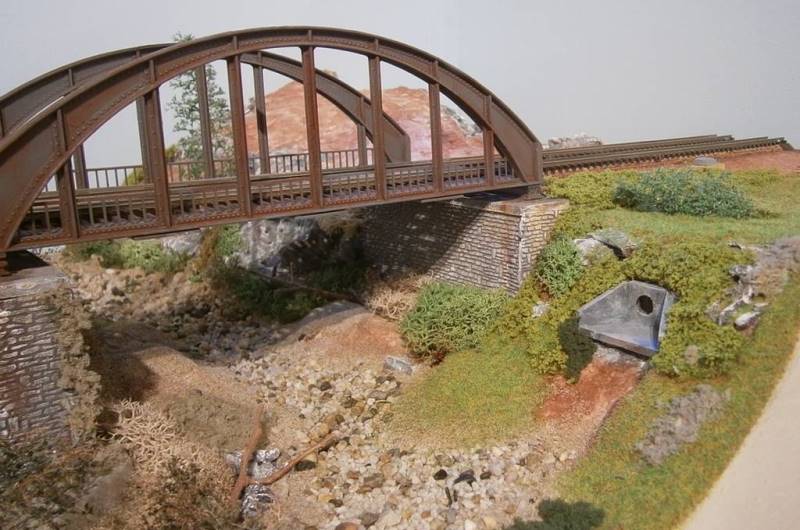

Lo scarico è ultimato.
Vegetazione e letto del fiume lo rendono idoneo per il contesto scenografico.

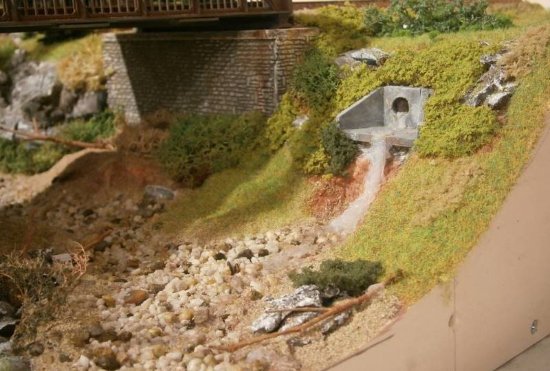

Ho quindi rimosso il tutto cercando di ridurre la portata dell'acqua (operazione sicuramente più semplice che riempire il fiume…).

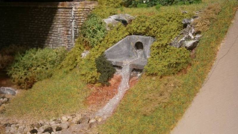

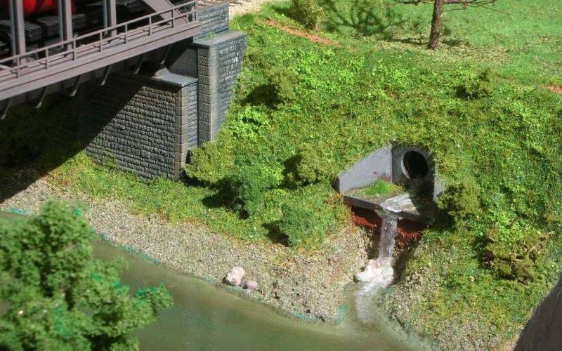

Con un pezzettino di plastica trasparente rigida, ho riprodotto la base della piccola cascata.
Scarico acque
Scarico acque
Una volta asciutta, gli ho applicato sopra una piccola quantità gel trasparente.
Ho quindi sporcato con effetto schiuma solo nel punto in cui tocca terra ed un pò più in basso.
Scarico acque
Scarico acque
Ritengo questa versione migliore della prima e sicuramente più indicata per il mio "viadotto San Carlo".
