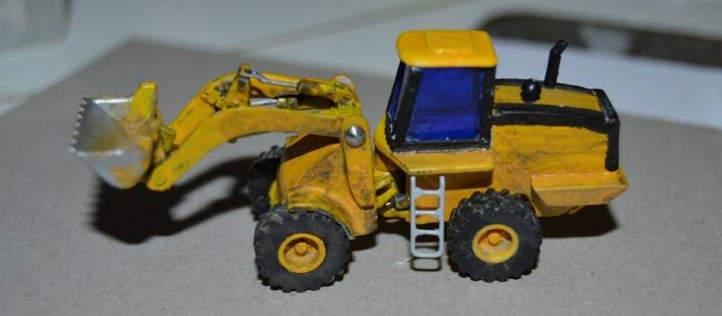

Questa è quella applicata alla ruspa del modulo GAS TT le "Cave di marmo".
Scale e scalette
Scale e scalette

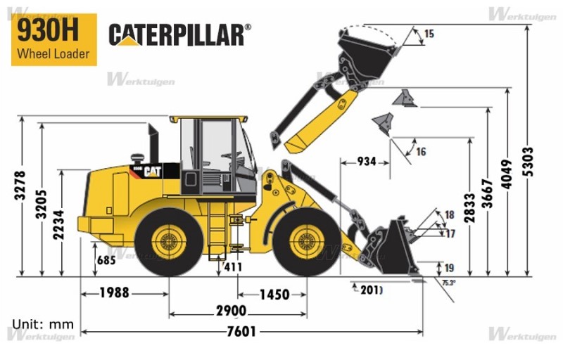

Oppure calcolarle in base alle proporzioni del veicolo che dobbiamo elaborare.

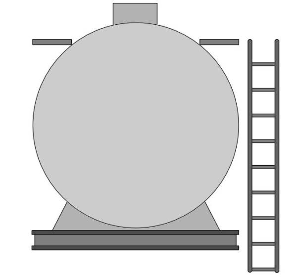

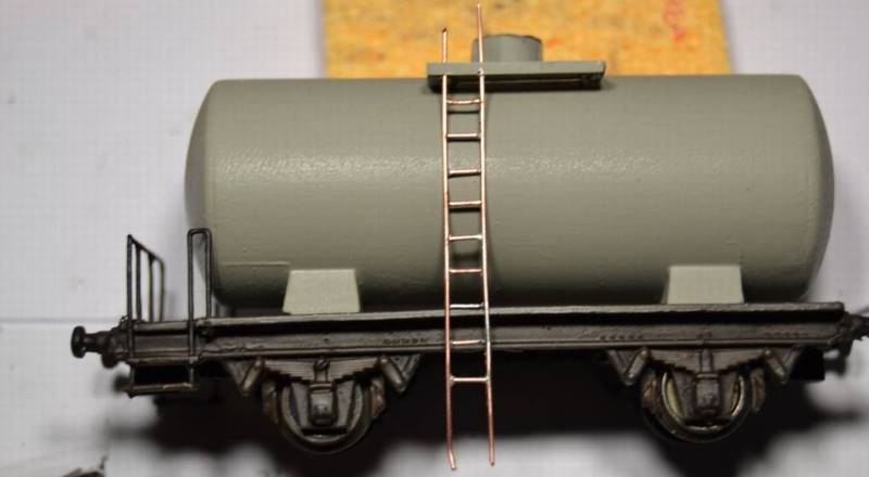

Nel mio caso ho creato un file vettoriale (con misure reali ridotte in scala precisa) che riporta la scaletta per la botola superiore di un carro cisterna.
Scale e scalette
Scale e scalette

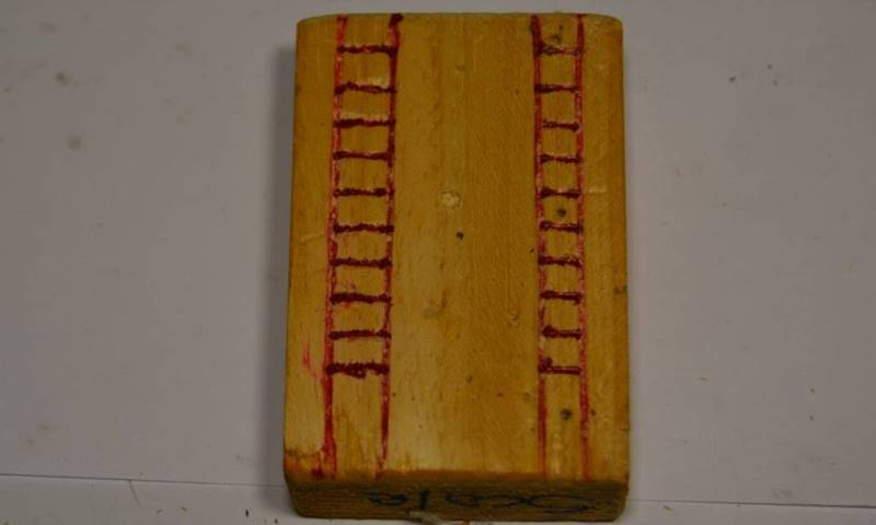

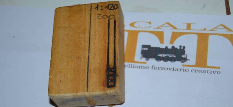

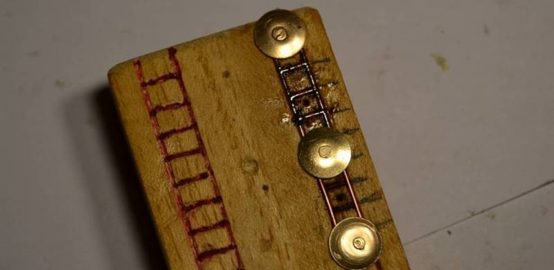

Con disegni e schemi alla mano (anche schizzati a matita) prendiamo un pezzetto di legno che abbia una superficie morbida e vi riportiamo sopra le misure della scaletta da costruire.
Ve la disegniamo sopra, da prima a matita, poi con una penna a sfera, ricalchiamo leggermente in modo che la punta crei un lieve solco nel legno.
In questo modo avremo creato le "culle" che terranno i fili di rame (od ottone) in posizione.

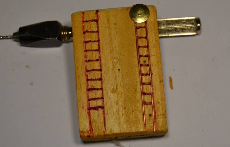

Con il portapunte manuale pratichiamo dei fori, pari al diametro del "chiodo" di una puntina da disegno (1 mm), fra un piolo e l'altro, ogni 2 pioli.

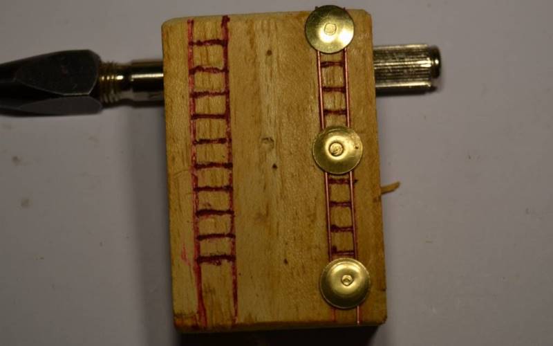

A questo punto si inseriscono i 2 fili di rame, oppure di ottone, lunghi quanto la lunghezza della scaletta da costruire, con una lieve abbondanza, e si bloccano nelle gole con le puntine.
Scale e scalette
Scale e scalette

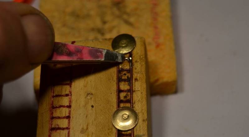

Si tagliano di misura corretta i pioli (pezzi di rame od ottone) e s'inseriscono nelle scanalature orizzontali e con l'aiuto della pasta salda o flussante si brasano ai pezzi lunghi verticali, tenendoli in posizione con una pinzetta.
Scale e scalette
Scale e scalette
Spostando le puntine all'occorrenza, occorre liberare la zona lavoro e per proteggere, mantenendo in posizione, il lavoro già fatto, si saldano tutti pioli fino a raggiungere la lunghezza dovuta.

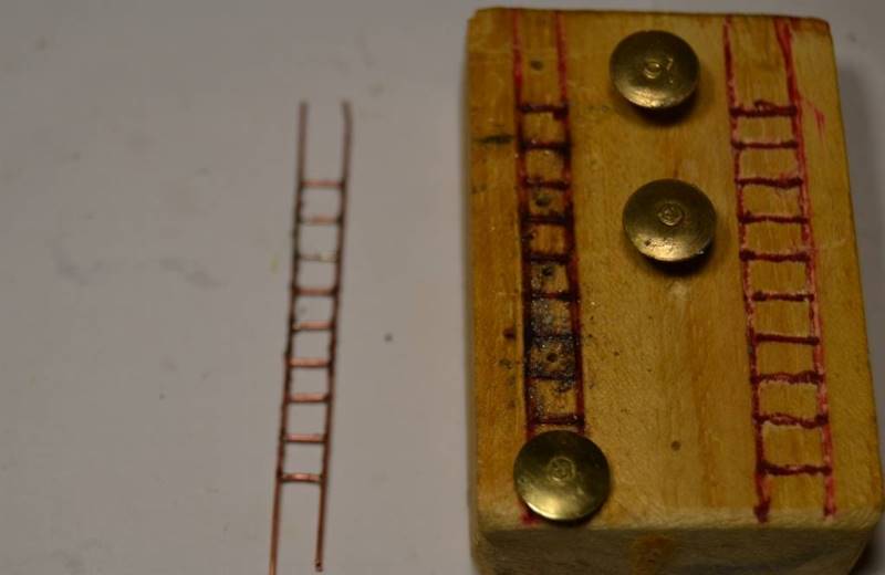

La foto seguente riporta il "lato B" del pezzo di legno precedente, con la sagoma per scalette in scala TT, quella usata per mietitrebbia e ruspa.

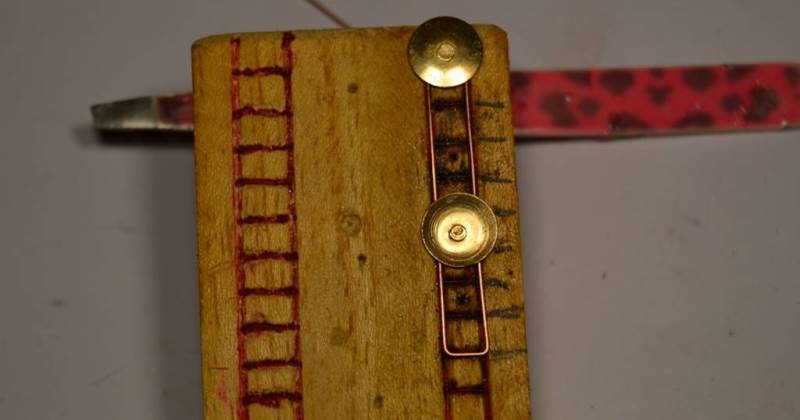

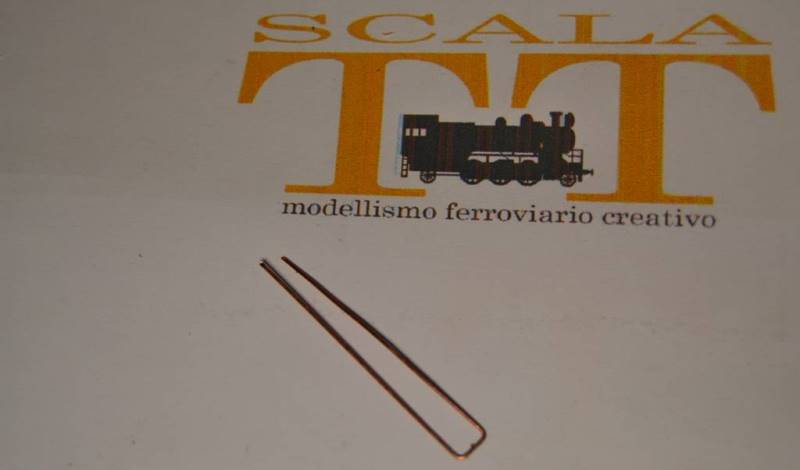

Una variante può essere quella di costruire una "U" con il filo metallico, considerando come base l'ultimo gradino della scala.
Scale e scalette
Scale e scalette
Poi si procede brasando i pioli uno ad uno, spostando le puntine all'occorrenza…
