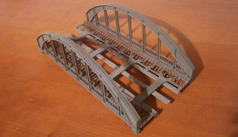

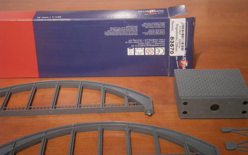

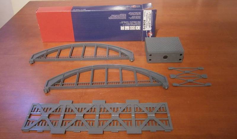

Inizialmente, visto su catalogo, il ponte non mi convinceva, poi, a confezione aperta, mi è sembrato ben fatto ed ho pensato che si potesse adattare per una trasformazione a due vie.

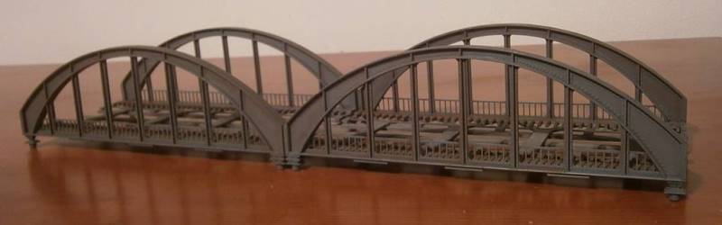

Ponte commerciale
Ponte commerciale

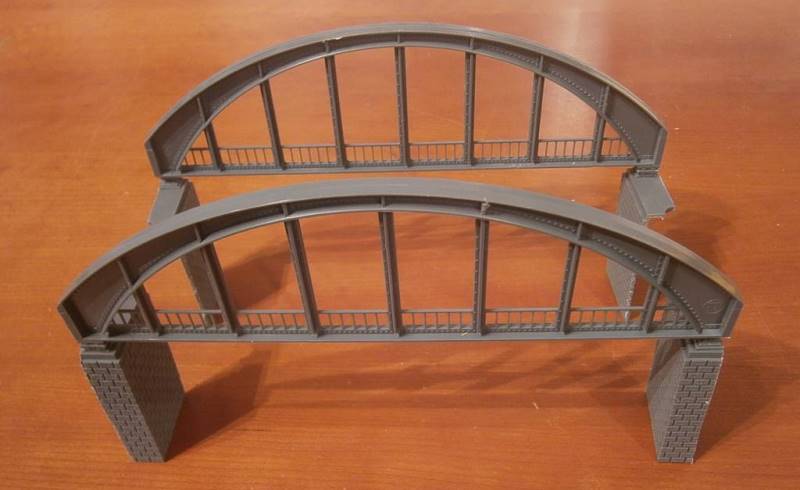

Si tratta dell'articolo Tillig 83570, ne ho presi due e li ho pagati 11 euro ciascuno (2012).
Ponte commerciale
Ponte commerciale
Con alcune piccole modifiche, ho ritenuto si potesse adattare per realizzare ciò che avevo in mente.

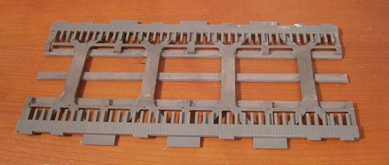

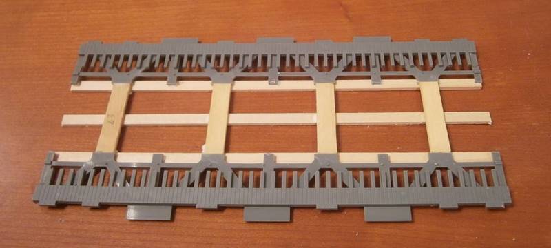

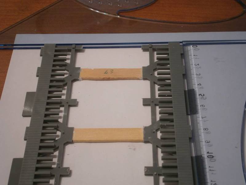

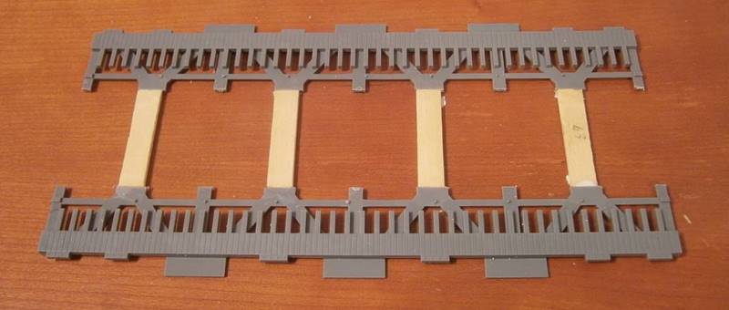

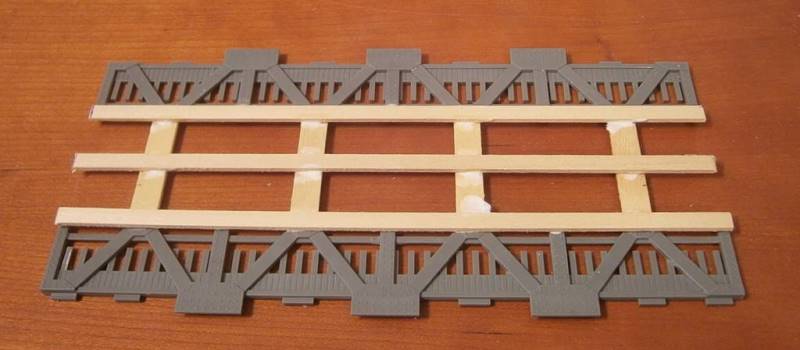

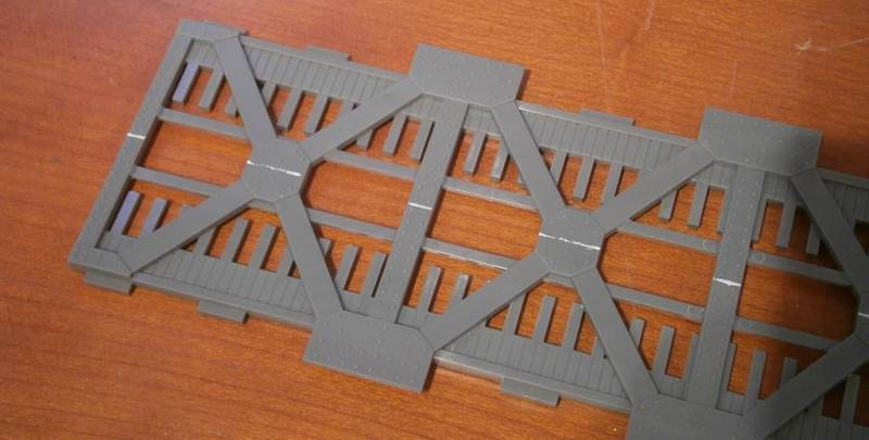

La base andava necessariamente stata divisa a metà ed allargata.
Ponte commerciale
Ponte commerciale

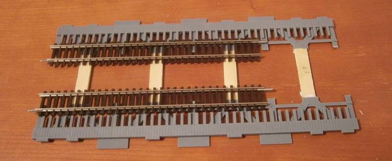

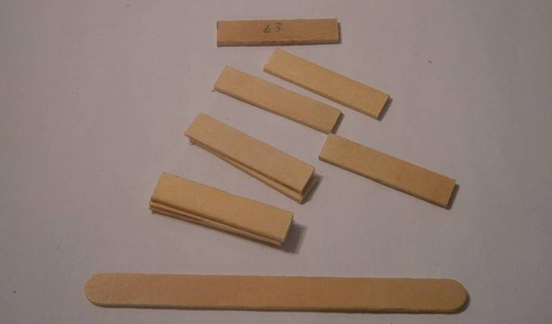

Con dei bastoncini per ghiaccioli (non buttateli MAI via!) ho realizzato gli spezzoni per le giunte.
Ponte commerciale
Ponte commerciale
Ho quindi provveduto all'incollaggio.
Ponte commerciale
Ponte commerciale

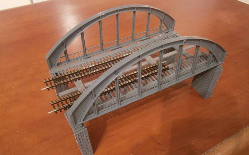

Incollaggio effettuato.
Ponte commerciale
Ponte commerciale
Prova binari.

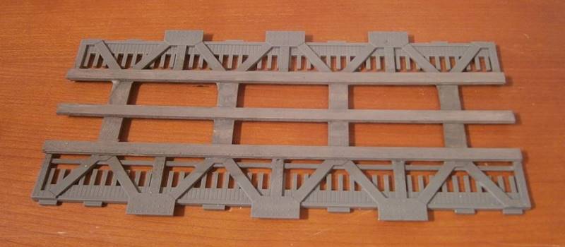

Ulteriori rinforzi: vista da sotto.
Ponte commerciale
Ponte commerciale
Vista da sopra.

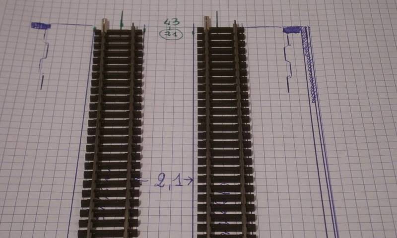

Qui la prova con i binari Tillig.
La parte tra i due binari, verrà chiusa ed andrà pertanto a rinforzare ulteriormente la struttura.

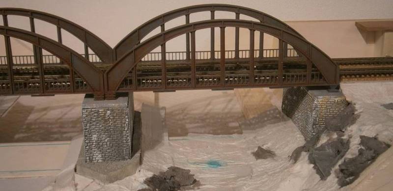

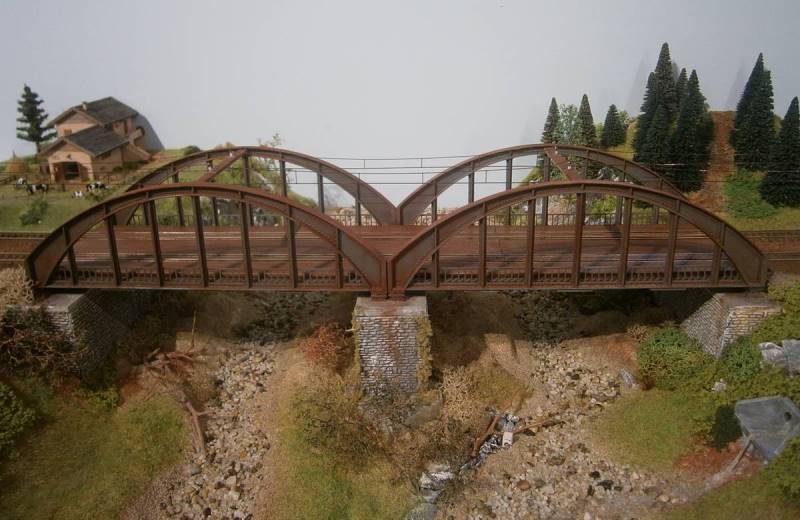

Ed ecco i due ponti al completo.
Tutta la struttura poggerà su tre basamenti, uno centrale e due laterali.
Ponte commerciale
Ponte commerciale

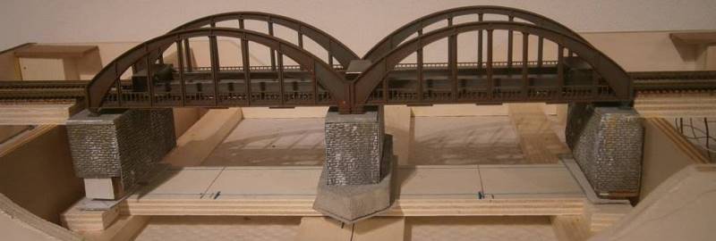

Il ponte viene provato nel modulo…

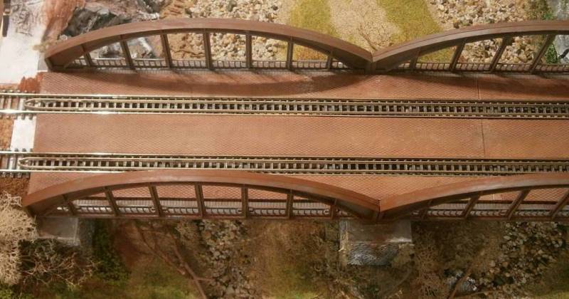

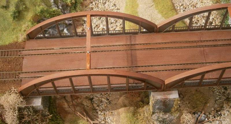

Dalla veduta aerea si può notare la controrotaia.
Ponte commerciale
Ponte commerciale

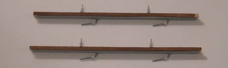

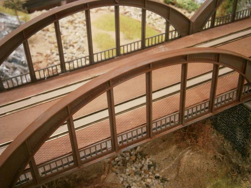

Nel mio caso, essendoci la linea aerea, ho realizzato le mensole con i rispettivi isolatori.
Ponte commerciale
Ponte commerciale
Le mensole servono anche per rinforzare il ponte.
Ponte commerciale
Ponte commerciale

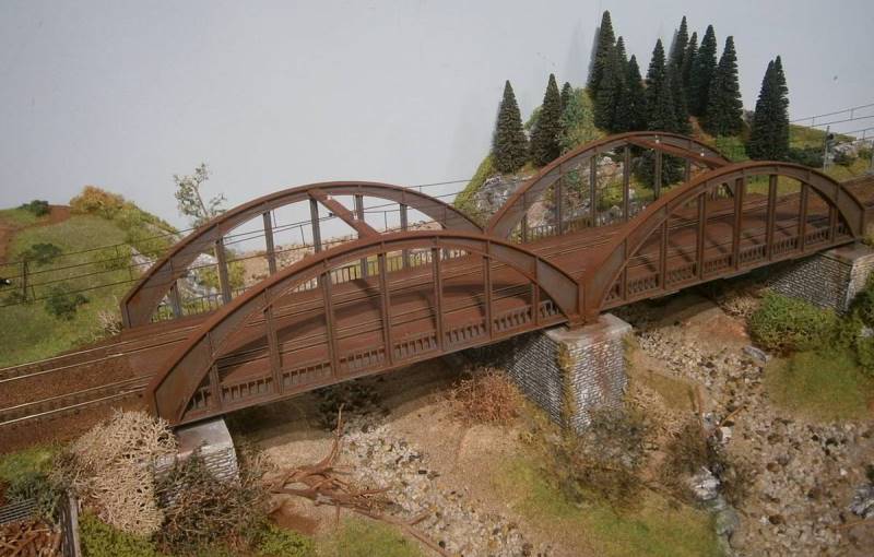

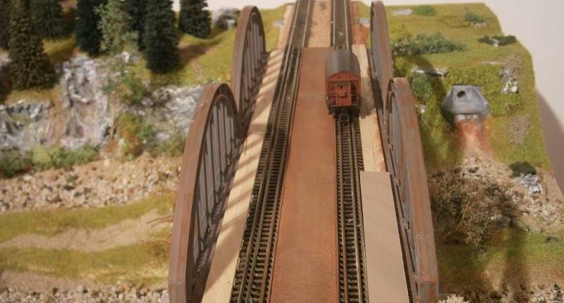

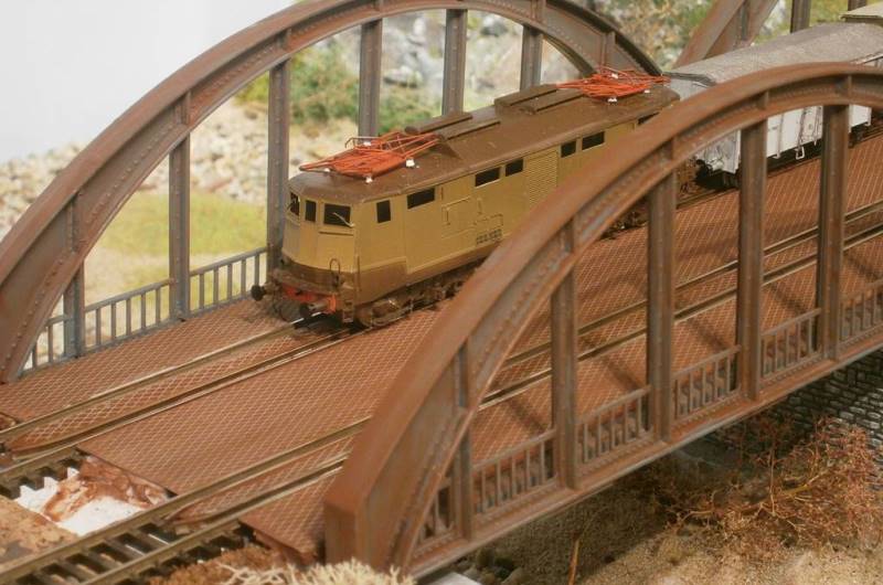

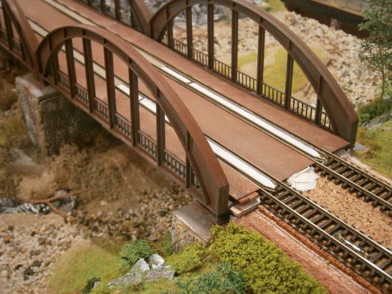

Inserita la catenaria: ormai il ponte è terminato.
Ponte commerciale
Ponte commerciale
Vista dal lato destro.
Ponte commerciale
Ponte commerciale
Vista dal lato sinistro.
Ponte commerciale
Ponte commerciale

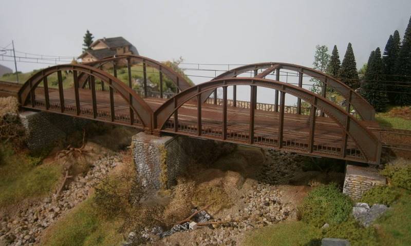

L'ultimo scatto è riservato alla vista del modulo finito.
