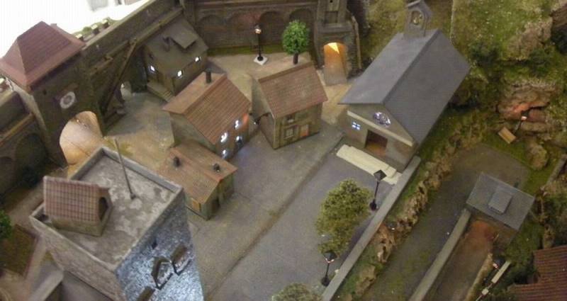

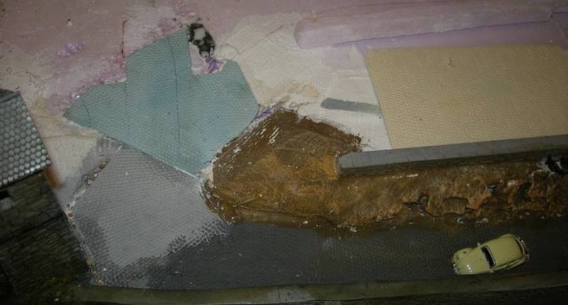

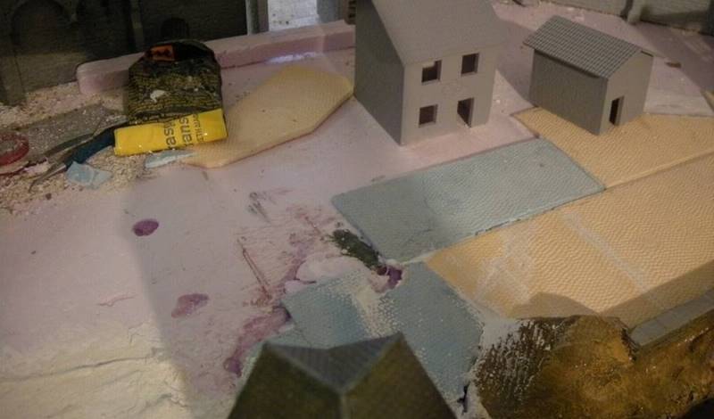

a. Strade in acciottolato
La realizzazione di strade di questo tipo con stampi in lattice dedicati non comporta eccessive difficoltà.
Le colate di gesso sintetico (con modalità e dosaggi già indicati nella precedente fotoguida come costruire una parete di roccia con il sughero ) vengono sistemate sulla superficie da ricoprire ed incollate, se a contatto con una superficie in legno, anche con della colla vinilica (Vinavil).
Pavimentazione in gesso sintetico.
Gli stampi di una strada in acciottolato vengono posizionati sulla struttura portante.
La differente colorazione deriva dal colore differente di gesso sintetico utilizzato.
Strada in acciotolato
Una volta posizionati e verificate le giunzioni, i singoli stampi vengono incollati al supporto utilizzando della semplice colla vinilica (vinavil).
Una volta incollati, gli stampi vengono stuccati con gesso da legno/da muro (se necessario).
Colorazione ed invecchiamento seguono le stesse procedure precedentemente indicate.
Le eventuali linee di giunzione tra i vari stampi, se non riconducibili a tracce o malformazioni del manto stradale, possono essere ridotte o nascoste con dello stucco da muro/legno che, una volta seccato, può essere inciso e/o opportunamente levigato.
L'unica difficoltà, come del resto per tutti gli altri tipi di rotabile, è la successiva fase di colorazione, che come vedremo in seguito è comune a tutti i metodi descritti.

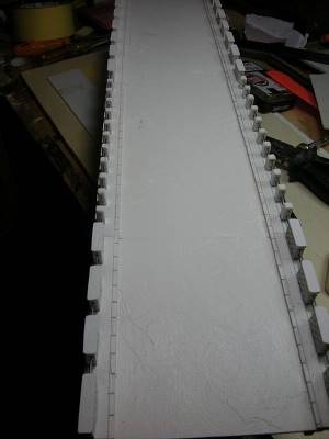

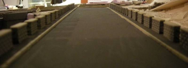

(1) 1° Passo - Preparazione del manto stradale.
Prendere il foglio di Forex e tagliare la parte interessata secondo la forma desiderata.
Strada asfaltata.

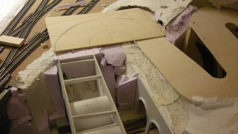

Preparazione del supporto su cui dovrà poggiare la nostra strada. In questo caso del compensato da 3 mm.
Strada asfaltata
Strada asfaltata
Da ricordare che la striscia deve essere più larga di quanto necessario in quanto bisogna tenere conto dei tratti presenti oltre la carreggiata fino alle fosse di scolo laterali, normalmente presenti.
Normalmente una strada asfaltata a due corsie di 1^ - 2^ categoria al completo delle opere stradali arriva ad una larghezza di 10-11 cm.
Prendere, a questo punto, la matita e disegnare le fessurazioni, le buche, le linee degli eventuali riporti di asfalto per la riparazione di tratti più malridotti, le linee di bordo strada e la segnaletica orizzontale.

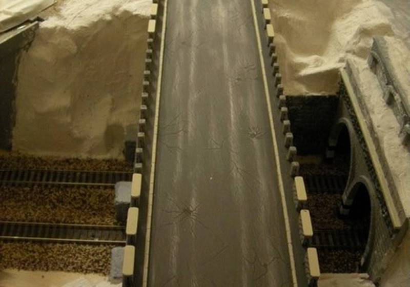

Strada asfaltata.

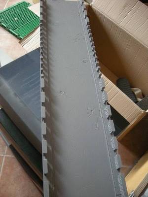

Il manto stradale del ponte (in forex da 2 mm) è stato "invecchiato" attraverso l'incisione di "fessurazioni e buche" prima di essere trattato con 2 mani di primer in successione.
Strada asfaltata
Strada asfaltata
Strada asfaltata
Strada asfaltata

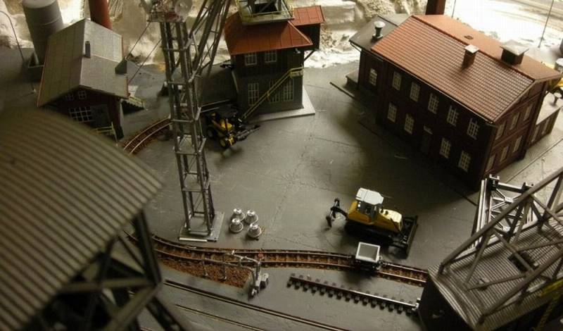

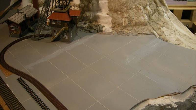

Per quanto ha specifico tratto con le superfici stradali in macadam bisogna anzitutto ricordare la particolarità delle superfici in macadam: la superficie è completamente ritagliata in rettangoli più o meno grandi separati gli uni dagli altri.
In questo tipo di manto stradale bisogna fare molta attenzione nella riproduzione dei bordi dei rettangoli particolarmente soggetti ad usura specialmente nei punti di intersezione tra quattro rettangoli.

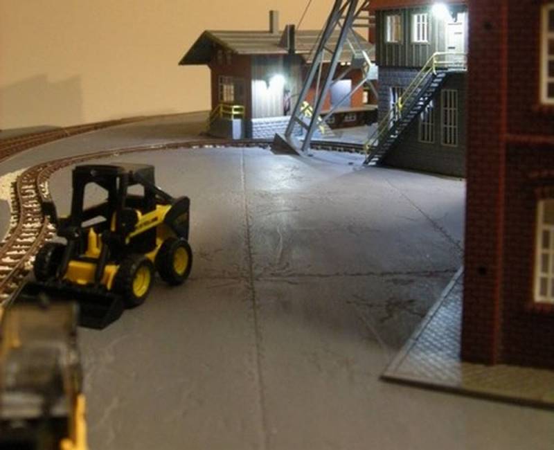

Pavimentazione industriale in macadam.
Per prima cosa si deve suddividere la superficie interessata in pannelli.
Questa pannellatura è tipica di questo tipo di pavimentazione stradale.
Passo successivo è la sfrangiatura delle linee di giunzione al fine di evidenziare i segni di evidente usura tra un pannello e l'altro.
Questa usura è particolarmente evidente nei punti di incrocio tra quattro pannelli.
Gli stessi segni di usura visti dall'alto.

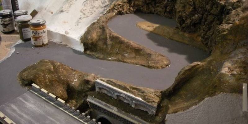

Una volta che si ritiene di aver raggiunto il livello di usura e ruvidità desiderata, si procede alla pulizia accurata di tutto il disegno realizzato e, successivamente, si spruzza tutta la superficie con del primer di colore grigio (io utilizzo il Tamiya Fine di colore grigio).
Ad essiccaggio avvenuto, si ripete la verniciatura e si lascia asciugare nuovamente in modo perfetto (vedasi foto precedenti del lungo ponte in forex).
Si passa ancora una volta la spazzola cercando di ottenere nuovamente, in parte, la precedente rugosità e, nel contempo, pur evitando di togliere troppa vernice del fondo rendere il colore del manto stradale il meno uniforme possibile.
(3) 3° Passo - Verniciatura del manto stradale.
Una volta asciugata completamente la superficie, si passa a verniciare la strada con il colore di base.
Il manto stradale è stato verniciato a pennello con il colore Straβe della Faller mescolato con il colore grigio strutturante della Tamiya.
In caso di mancanza del colore grigio strutturante della Tamiya si può ricorrere all'aggiunta di borotalco al colore straβe della Faller.
Dopo tanti tentativi e prove alternative, ritengo che il colore migliore sia il Staße della Faller che, unito al grigio strutturante della Tamiya riesce, una volta essiccato, a dare quel senso di rugosità proprio delle strade asfaltate.
Qualora non vi fosse la disponibilità dello strutturante Tamiya un risultato simile può essere raggiunto mescolando un po' di borotalco alla vernice Faller (Attenzione: mescolare sia lo strutturante Tamiya come pure il borotalco alla vernice Faller in un contenitore esterno per non gettare via, successivamente, tutto il flacone di vernice).
Ultima azione è quella di colorare la segnaletica orizzontale e l'inserimento di tombini, griglie di scolo, etc..
Per colorare la segnaletica orizzontale utilizzo un pennarello a vernice liquida a punta fine di colore bianco del tipo "uni-posca".
Per i tratti rettilinei o leggermente curvi utilizzo del nastro adesivo opportunamente distanziato.
Per i tratti più difficili, invece, a mano libera, e… tanta pazienza.

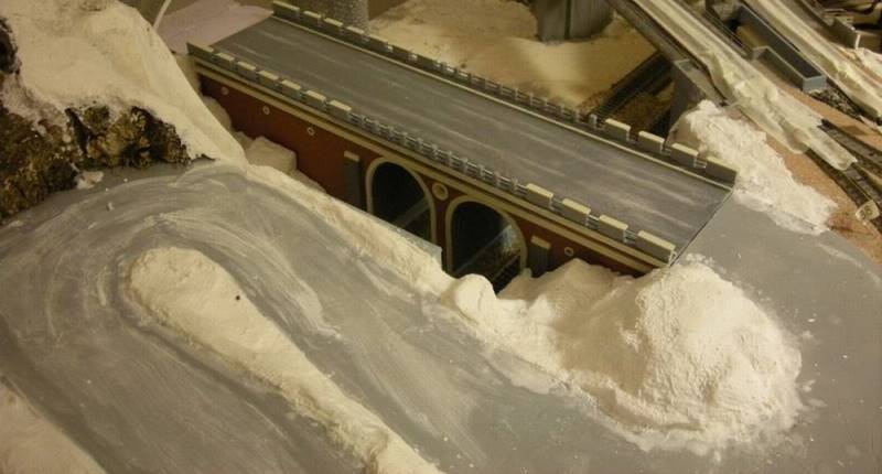

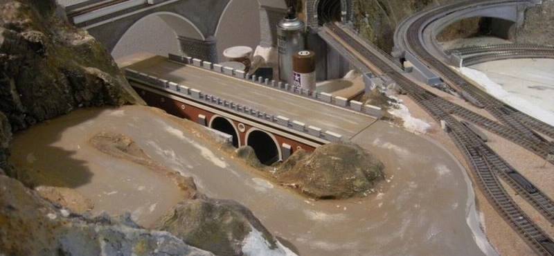

Dopo il ponte, anche il resto della strada ha subito lo stesso trattamento.
In questa fase si può già vedere il risultato dell'impiego di terre colorate ovvero della polvere di gessetto colorato.
In questo caso si voleva ottenere un colore del manto stradale molto sbiadito tipico delle strade di montagna nel periodo estivo dopo molti mesi di innevamento invernale.
