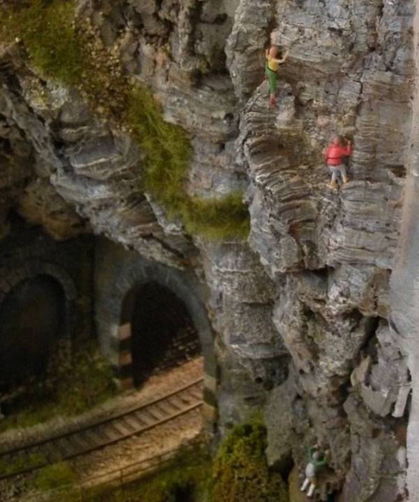

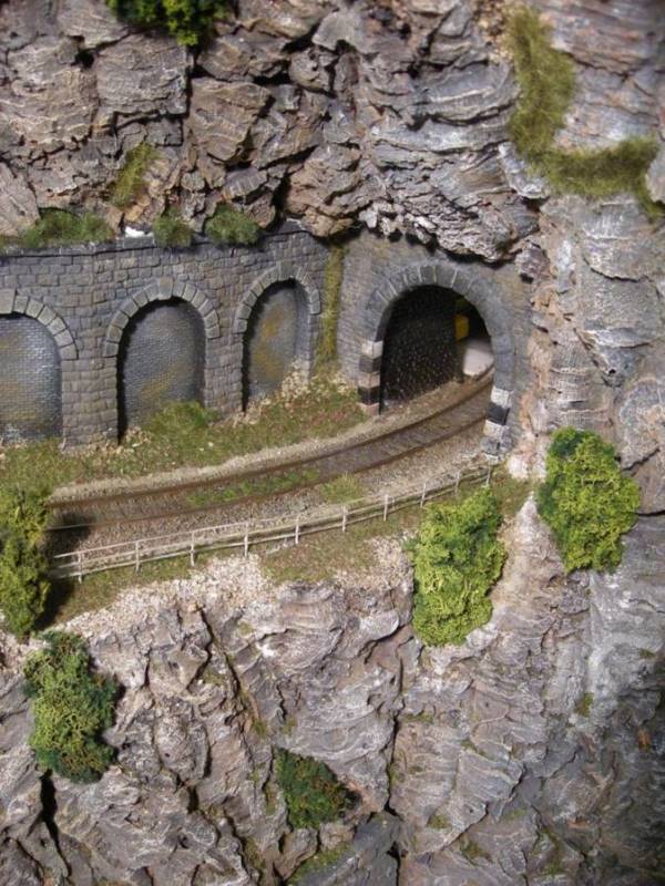

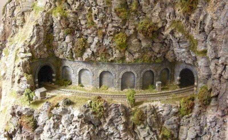

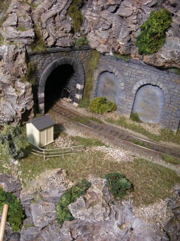

Particolare della parete con alpinisti

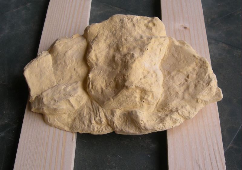

Per fare la "colata" si deve avere a disposizione uno stampo sia auto costruito ovvero acquistato in gomma siliconica.
Per l'autocostruzione si può optare per uno stampo realizzato con un semplice foglio di alluminio accartocciato e riempito di gesso ad uno leggermente più sofisticato realizzato con un certo numero di strati gomma indurente all‘aria e garza chirurgica intorno ad una reale pietra con funzioni di "master".
Una volta ottenuti gli stampi si passa al riempimento con il gesso.

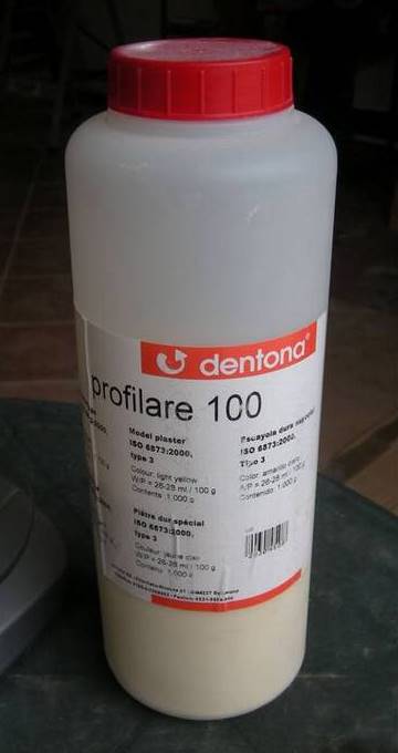

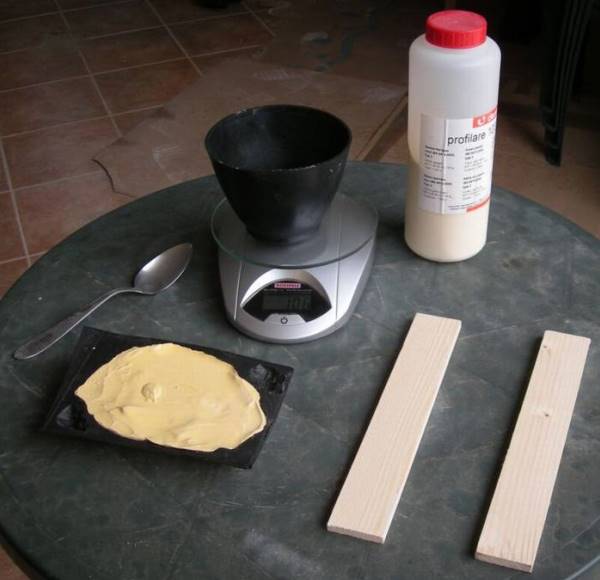

Quello sintetico (foto [I] - utilizzato per lavori odontoiatrici) è da preferire per la sua lavorabilità e la capacità di riprodurre anche i minimi particolari qualora opportunamente pesato e miscelato con acqua secondo precise proporzioni (foto [II]: bilancia, gesso e stampo) indicate dal produttore.
Gesso sintetico [I]
Gesso sintetico [I]
Bilancia, gesso e stampo [II]

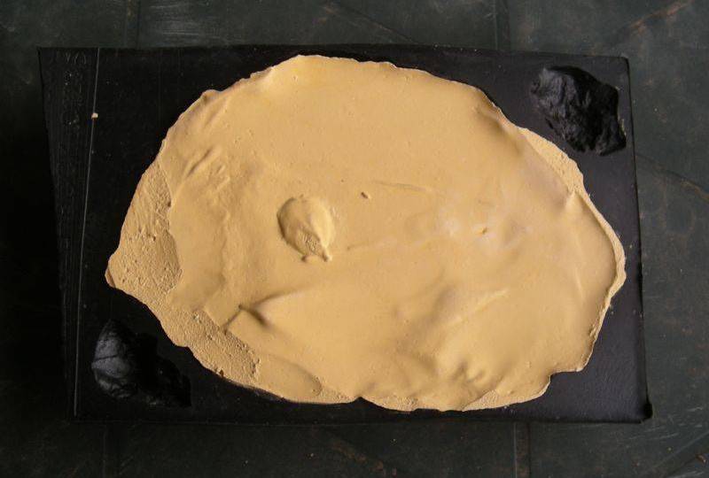

La miscela viene versata nello stampo evitando la formazione di bolle d'aria nella colata (nella foto è visibile la roccia nello stampo).
Colatura nello stampo
Una volta che il gesso inizia a tirare, prima che avvenga il totale indurimento si separa la colata dallo stampo e si mette "la roccia" su di una superficie orizzontale sollevata dalla base di appoggio fino a completo indurimento.
Asciugatura
Asciugatura
Completata l'essiccatura si incolla "la roccia" al plastico utilizzando colla a caldo applicata con la specifica pistola a caldo (metodo consigliato) e successivamente si colora.

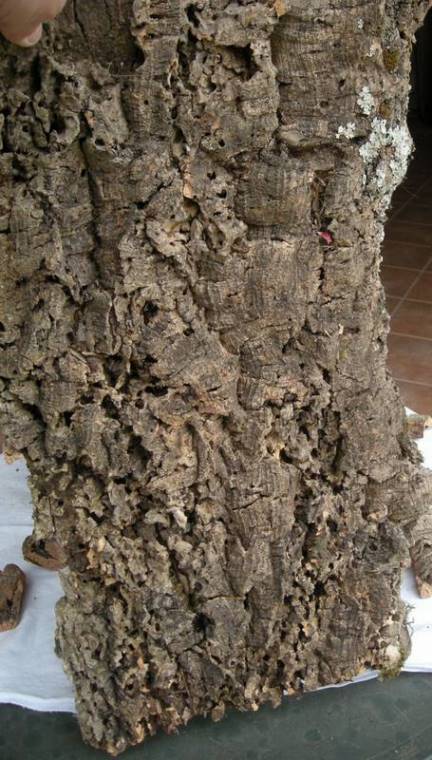

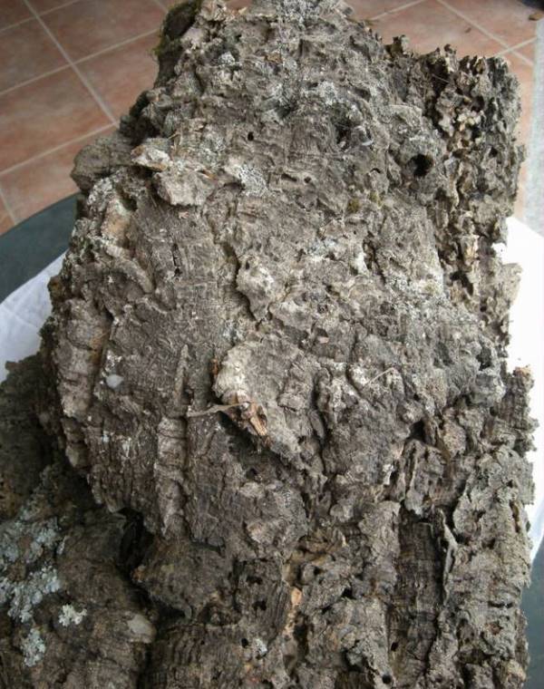

La naturale trama della corteccia permette di realizzare lavori di fantasia con un notevole realismo.
La sua struttura, infatti, (frutto della natura e non delle mani dell'uomo) ha trame che nella loro semplicissima naturalezza possono riprodurre egregiamente strutture rocciose.
Corteccia
Corteccia

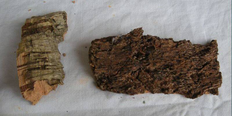

Normalmente, il colore è già molto simile a quello della roccia, variando, a seconda della stagionatura e dalla zona di prelievo, dal grigio (riconducibile a rocce tipo granito) a più calde tonalità tra il marrone-castoro fino al beige (riconducibile a rocce tipo arenaria, scisti, stratificate, etc.), facilmente ambientabili alle nostre latitudini, con indubbio risparmio di tempo e denaro.

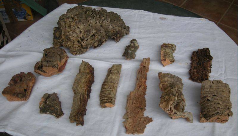

Nella foto sottostante, vediamo vari pezzi di corteccia.
Corteccia
Corteccia

A. Scelta dei pezzi da utilizzare.
Si devono scegliere quei pezzi di corteccia che per "disegno, trama e tipologia" consideriamo adatti per il nostro lavoro.
La quasi impossibilità di trovare "disegni" uguali ma solamente simili tra loro fa sì che la parete di roccia, al termine, presenti, nel suo insieme, delle piacevoli e naturali variazioni di "disegno e trama".
I pezzi non devono essere né molto grandi né di uguali dimensioni.
Per quanto mi riguarda preferisco alternare pezzi più grandi ad altri più piccoli, ottenendo, così, una naturale variazione di "disegno e trama", simulando ottimamente i vari strati di roccia, anfratti, fessure, etc..
Per quanto concerne il colore si devono cercare pezzi di corteccia che si avvicinino il più possibile al colore delle rocce da riprodurre (ad es.: una parete in granito vorrà pezzi di colore prevalentemente grigi).

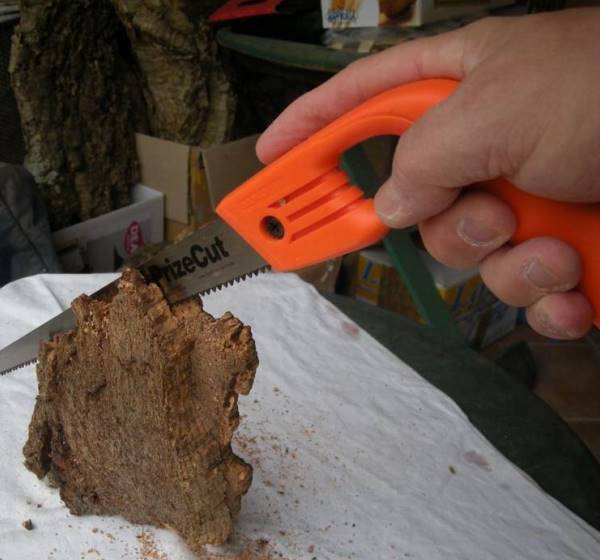

Successivamente, si passa ad una operazione che personalmente non prediligo ma, sfortunatamente, fondamentale per affrontare nel migliore dei modi la successiva fase di incollaggio: la riduzione dello spessore della corteccia che personalmente, per indisponibilità di mezzi meccanici idonei, faccio a mano con un segaccio.
Taglio a mano
Taglio a mano
Anche in questo caso è d'obbligo indossare la maschera antipolvere.
Taglio a mano
Taglio a mano
Questa operazione consente di rendere i pezzi, posteriormente, molto più lineari agevolandone il posizionamento e l'incollaggio permettendone, altresì, la piegatura in presenza di superfici curve.

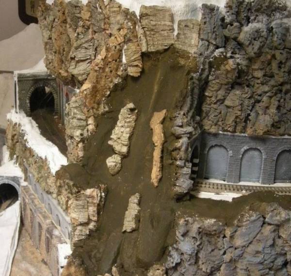

C. Incollaggio dei singoli pezzi.
Preventivamente, è importantissimo pre-colorare la superficie di base della parete con un colore acrilico di tonalità che io chiamo "terra bagnata" (un raw umber leggermente schiarito con del raw sienna) onde evitare che tra un pezzo e l'altro si possa poi intravedere un antiestetico colore chiaro o bianco della superficie di base.
Pre-coloritura
Pre-coloritura
Quindi, si procede a posizionare a secco i singoli pezzi lavorando per aree non eccessivamente estese. È una fase essenziale per ottenere buoni risultati, per cuiThellip; niente fretta!!!
Provare fino a che non si trova il posizionamento più corretto, cercando di mantenere costante il disegno della stratigrafia che si vuole realizzare.
Una volta che il risultato ci convince si passa alla fase di incollaggio per mezzo di colla a caldo sicuramente la più pratica, economica, efficace, pulita e di rapida presa.
Successivamente si passa al riempimento degli inevitabili interspazi esistenti tra un pezzo di corteccia e l'altro.
Si impiegano tutti i pezzetti derivati dalla fase precedente di riduzione dello spessore della corteccia.

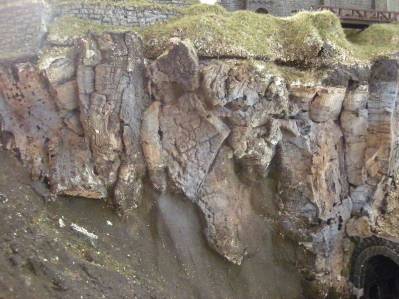

È un processo lungo, ancora una buona dose di pazienza, ma, ritengo che il risultato finale ripaghi appieno gli sforzi fatti.

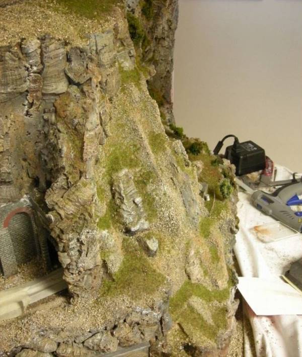

Nella foto seguente, la parete di roccia ancora da terminare.
Coloritura
Coloritura

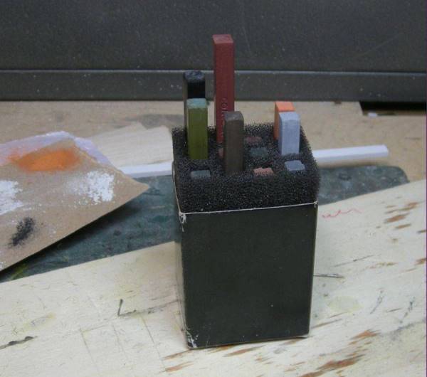

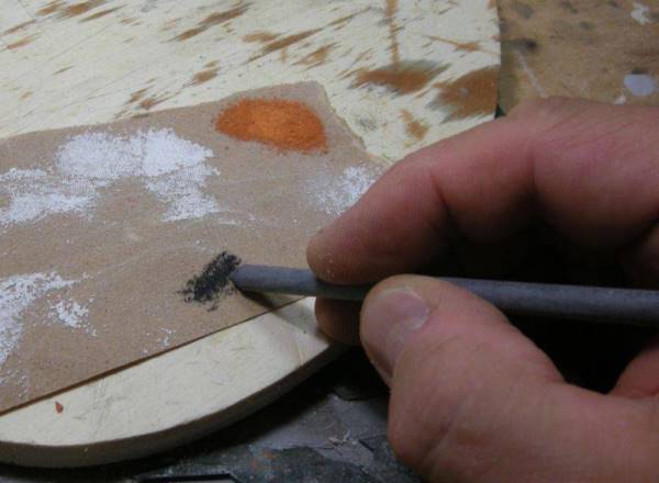

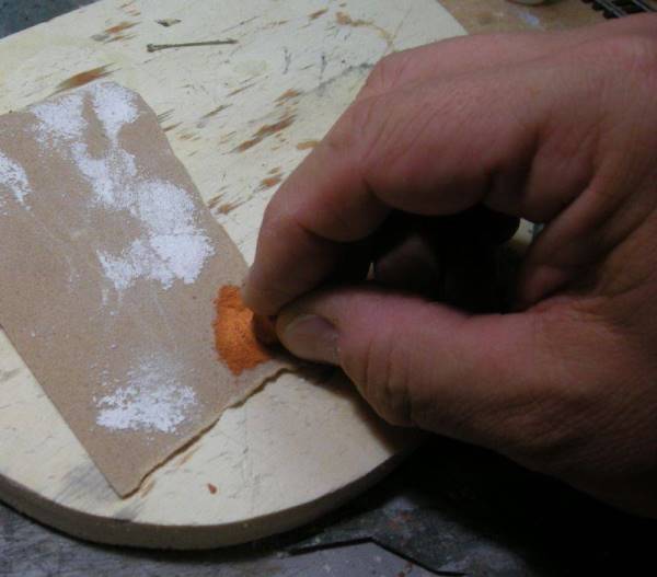

(5) Quinto passo – la sporcatura con le polveri di pastello colorato.
La "sporcatura" con la polvere di pastelli colorati degli stessi colori e tonalità degli acrilici impiegati in precedenza è l'ultima fase.
Lo scopo è quello di cercare di amalgamare al meglio e definitivamente i colori insistendo nei punti di accumulo naturale quali anfratti, anse, fessure, etc..

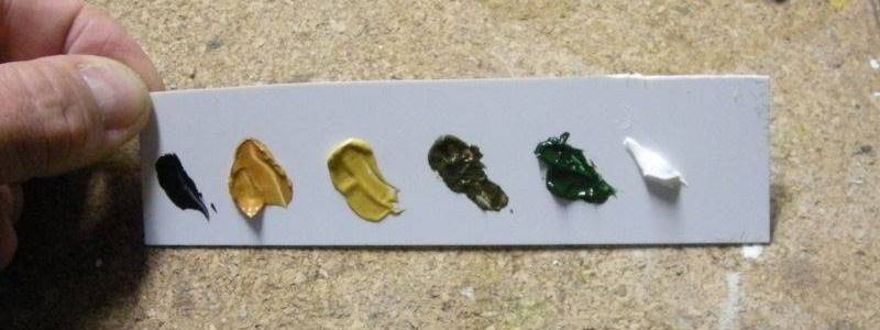

I colori.
Generalmente io utilizzo colori acrilici, nella foto nell'ordine da sinistra verso destra):
- Nero marte;
- Terra Siena naturale (Raw Sienna);
- Ocra gialla (Yellow Ochre);
- Terra d'Ombra naturale (Raw Umber);
- Verde vescica ((Sap Green);
- Bianco titanio.
Colori
Colori
