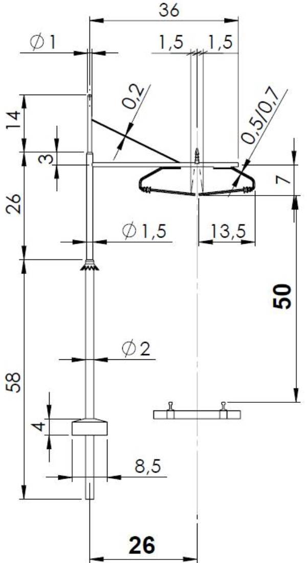

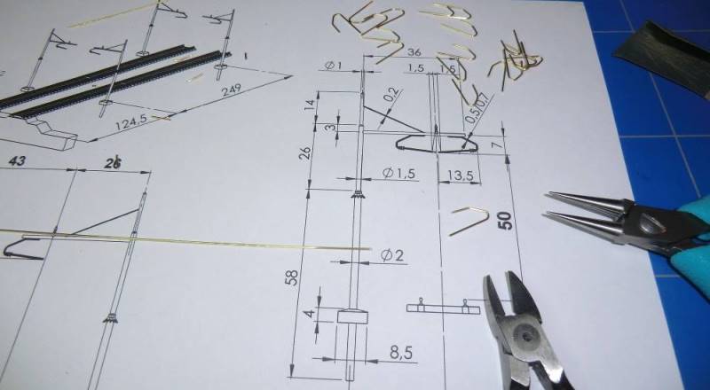

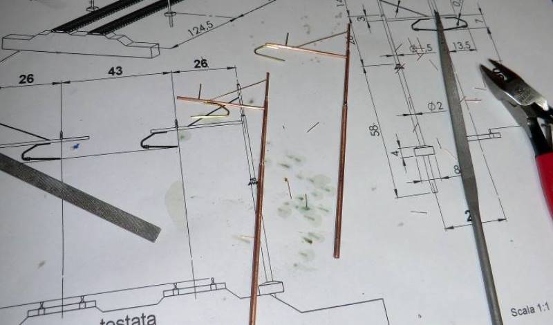

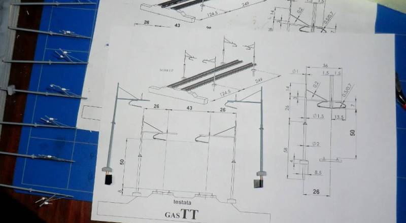

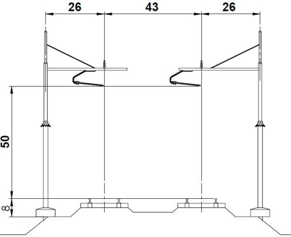

Come sempre, sono partito dai disegni quotati.
Pali catenaria scala TT

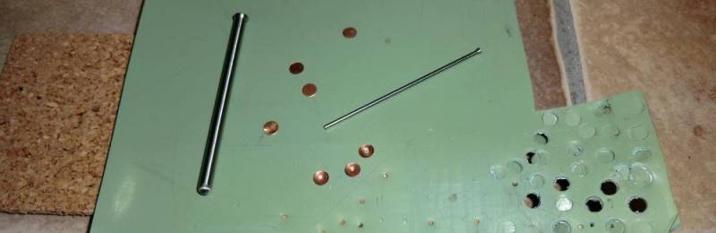

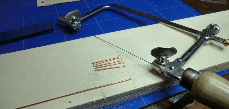

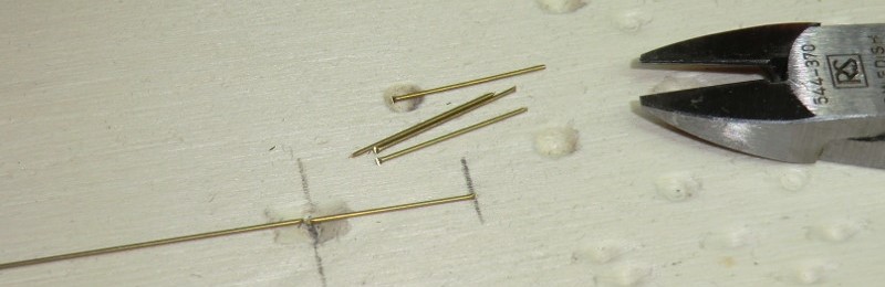

Taglio dei vari tubetti e tondini nelle misure stabilite.

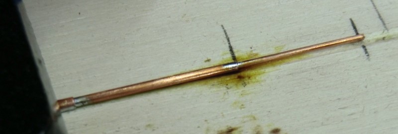

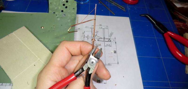

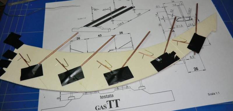

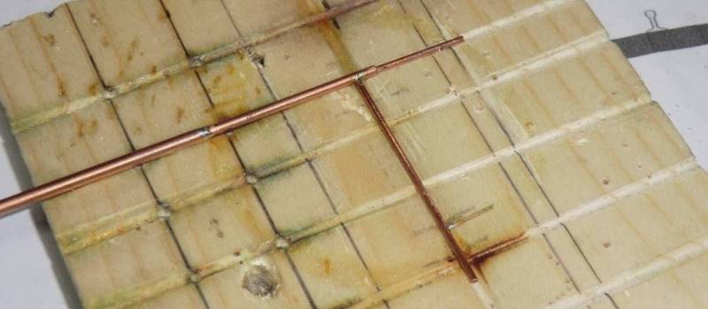

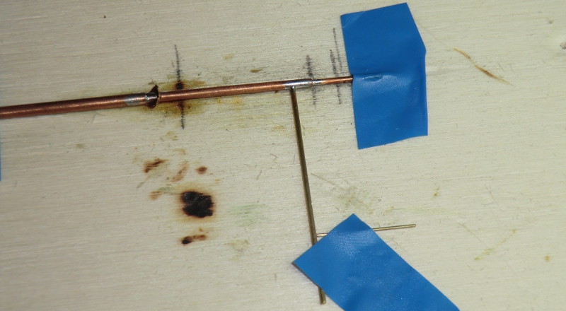

Saldatura dei componenti.

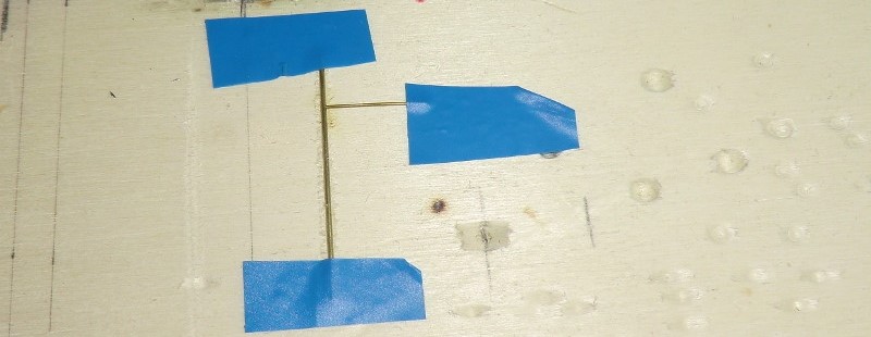

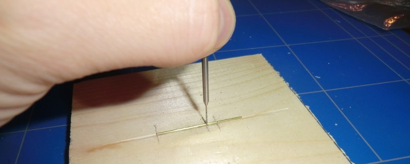

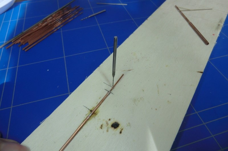

Foratura per il posizionamento delle parti.

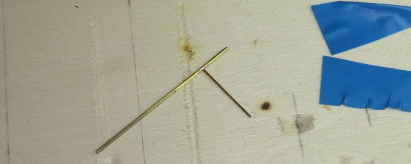

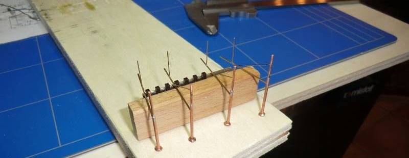

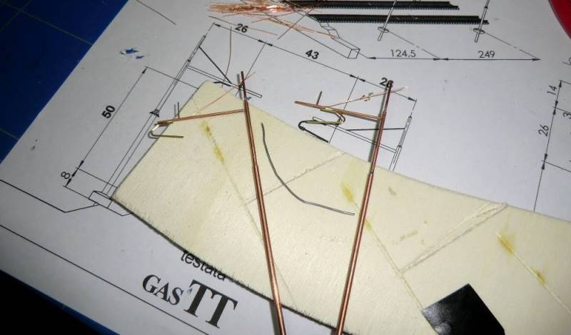

Assemblaggio delle parti.
Formazione delle mensole con tondino diametro 0,7mm.

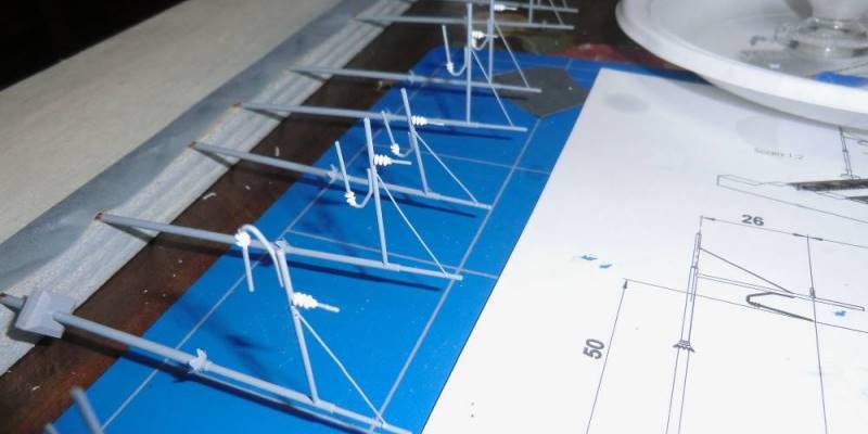

Per i cavi "tirante", ho utilizzato dei fili di rame molto sottili estratti da un cavetto di terra.

Formazione, posizionamento e taglio dei particolari antisalita (procedura simile a quella utilizzata per la costruzione dei lampioni di Carnate ).

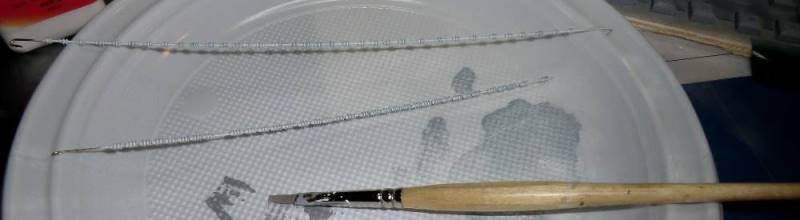

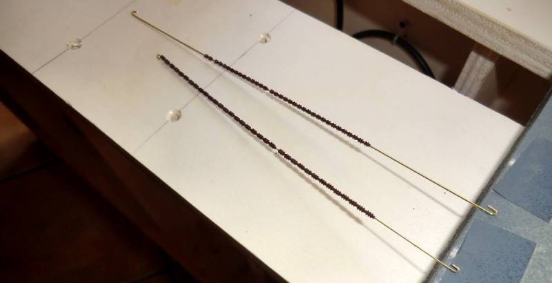

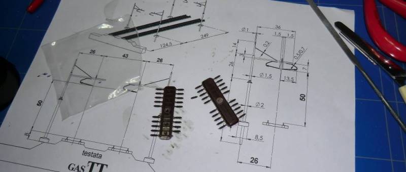

Recuperati gli isolatori, ho proceduto nella preparazione e verniciatura.

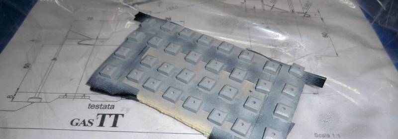

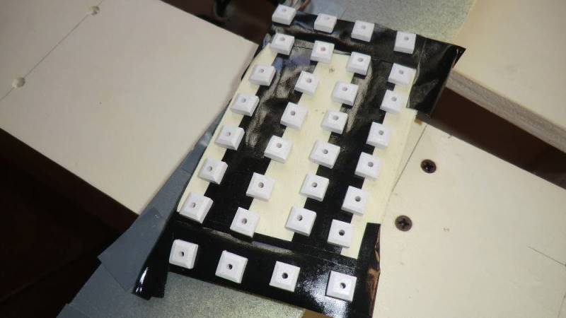

Da un foglio di forex di spessore 4mm, ho estratto i plinti, forandoli e smussandoli; fermati su di un piano hanno ricevuto la colorazione ad aerografo.

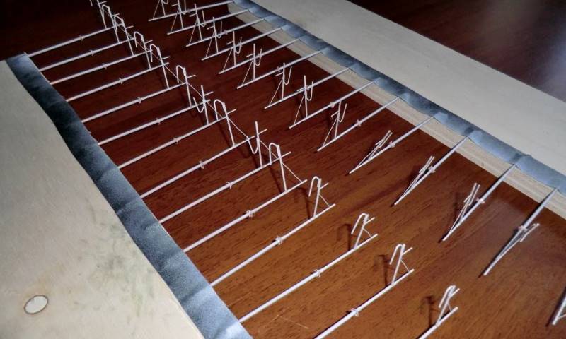

Prima mano di fondo di stucco con bomboletta spray.
Colorazione finale con RAL 7000 bomboletta spray.

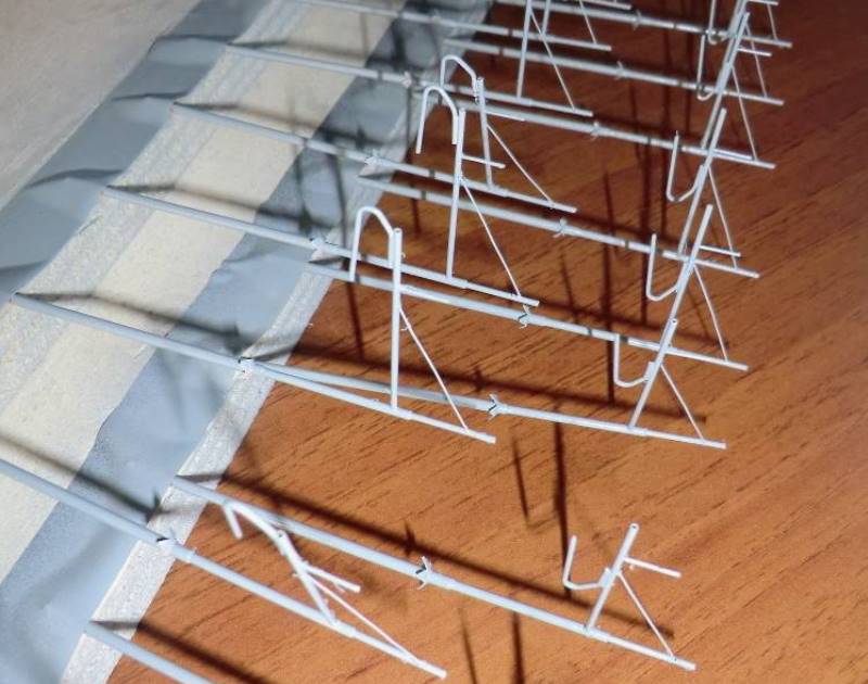

Applicazione degli isolatori e dei plinti.

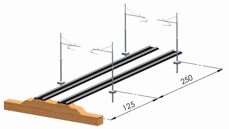

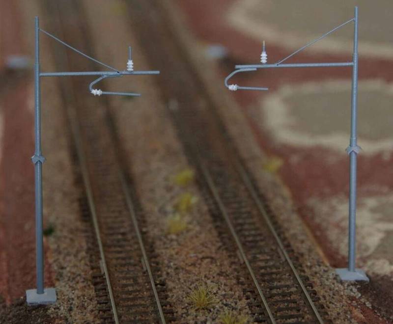

A questo punto i nostri pali sono pronti per essere inseriti nel nostro modulare…
