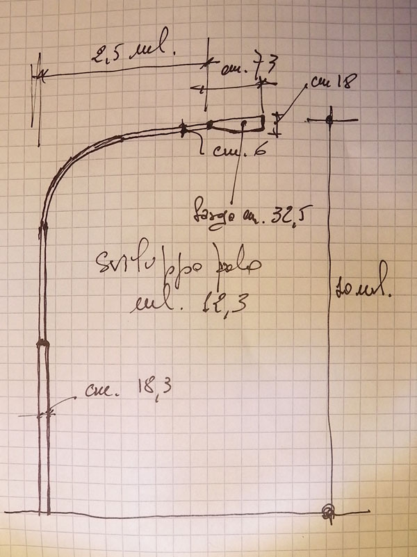

Ho fatto lo schizzo per realizzare i lampioni.
Naturalmente, per le misure non mi sono arrampicato sino alla cima del palo (anche perché l'età...), ma le ho rilevate dal sito di una ditta che li realizza.
I pali li farò con il solito sistema dei tubi telescopici, mentre la plafoniera la farò in fotoincisione.
Andrea dovrà dirmi quanti ne servono e se vuole averne di più bassi.
Questa è la misura maggiore che la ditta produce.
106,71 KB
Penso di iniziare tra qualche giorno, se nel frattempo qualcun altro decidesse di farli lui non ha che da dirlo.. :grin:

Fantastico Giuseppe.
Ma la loro funzione è solo stradale o li possiamo utilizzare a prescindere (scalo).
Il palo in scala quanto è alto?
Messaggi: 7739
Re: lampioni
Si può usare dove si pensa possano collocare quel tipo di palo: fatta la plafoniera il palo può anche essere di tipo dritto.
L'altezza in scala é (di questo) 10ml / 120.....

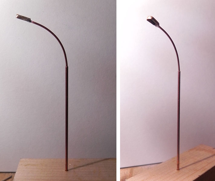

Stasera, mi sono divertito a fare un prototipo di lampione stradale.
Chiaramente la plafoniera l'ho ritagliata a mano e saldata, in quelli definitivi sarà in fotoincisiome e sarà tutta un'altra storia. :wink:

.... :cool: molto bello, complimenti!!!!...a me sembra già bello così, figuriamoci quelli con la plaffoniera fotoincisa :cool: :cool:

davvero belli, alla faccia del prototipo :cool:
domandona: che tipo di led utilizzi (sai Andrea mi consiglia anche di illuminare il plastico in costruzione...) :cool:
Messaggi: 7739
Re: lampioni
Questo é il mio tallone di Achille, io sono un "carrozziere" e ho detto ad Andrea che mi serviranno i consigli degli esperti (Edgardo, se ci se batti un colpo :wink: ).
Una polarità sarà il palo, ma il filino dell'altra dovrà essere molto sottile, deve passare in un tubicino che esternamente é 1 mm e internamente circa 0,5.
Per i led, non dovrebbero esserci problemi, abituato alla n questa in TT mi sembra sufficientemente capiente.

Ciao Giuseppe, ma utilizzi un tubicino da ø1 mm.; è di ottone? ho provato a cercare via web ne ho trovati da minimo ø2.
Messaggi: 7739
Re: lampioni
E' di rame.
Comunque, mi sembra Carlo, aveva segnalato un rivenditore che li ha anche più sottili.

Però mi sembra ci sia sproporzione tra la plafoniera e il tubo, intendo dire che la plafoniera é troppo piccola, ma forse si potrebbe usare un led un po' più grande.
Sulla velocità, penso dipenda dalla dimestichezza che uno ha con i vari materiali.
Per me sarebbe pù lungo lavorare un led che l'ottone :grin: .
Comunque questo mi ha portato via un quarto d'ora.
Farò le plafoniere in fotoincisione per una serie di motivi: mi permette di curare maggiormente i dettagli come la diversa inclinazione del laterale della plafoniera, avrò una maggiore precisione e soprattutto saranno tutti perfettamente uguali nella forma e nelle dimensioni, come nella realtà.
Non penso, infatti, che facendoli con forbicine come ho fatto questo riuscirei a non avere differenze di 5 o 6 decimi e in un dettaglio così piccolo si noterebbe sicuramente. :cool: :wink:
