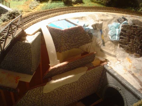

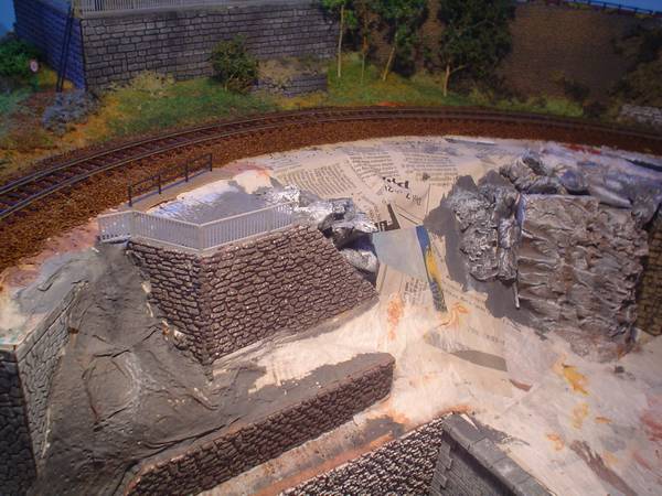

Ho realizzato lo scheletro della montagna con del comunissimo cartone come illustrato nella pagina come realizzare una parete rocciosa e posizionato i muri di contenimento che sono realizzati con poliuretano pre-trattato della Faller (fogli di polistirolo 37cm x 12,5cm) tagliato con il cutter nella misura giusta.

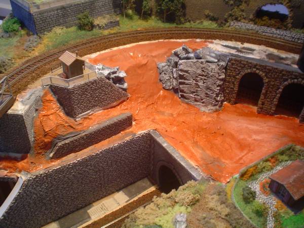

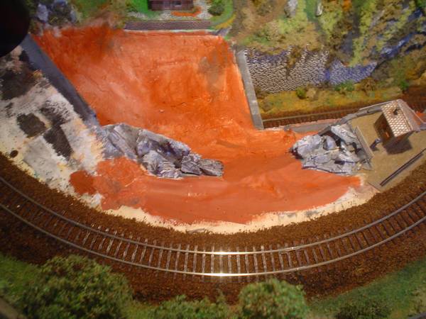

Una volta ricoperto il tutto, ho lasciato asciugare la cartapesta ed ho dato una mano di sottofondo con colori acrilici per simulare il terreno.
Per un maggior realismo ho inserito delle zone rocciose realizzate con polistirolo ad alta densità lavorato e frastagliato con un cacciavite.
Nella foto [I] una veduta aerea.

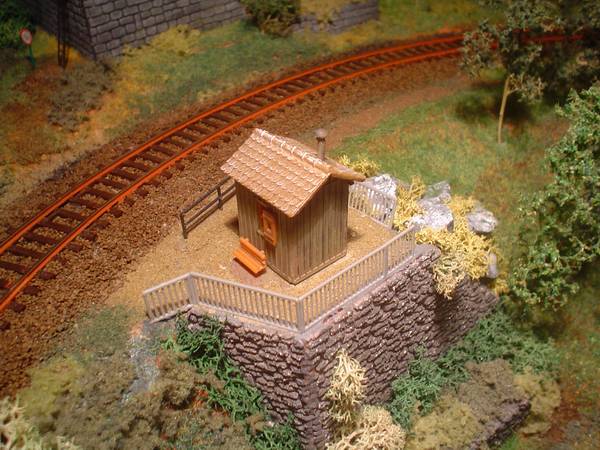

Ho quindi passato una mano di colla e vinavil su tutta l'area che ho immediatamente dopo ricoperto con i classici filamenti per imitare l'erba.
Ve ne sono in commercio di diverse colorazioni e lunghezze.
Le imperfezioni e le zone rimaste scoperte, sono state poi ricoperte con del muschio islandese e con del fioccaggio per erba di diverse colorazioni.

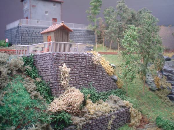

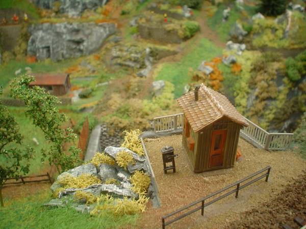

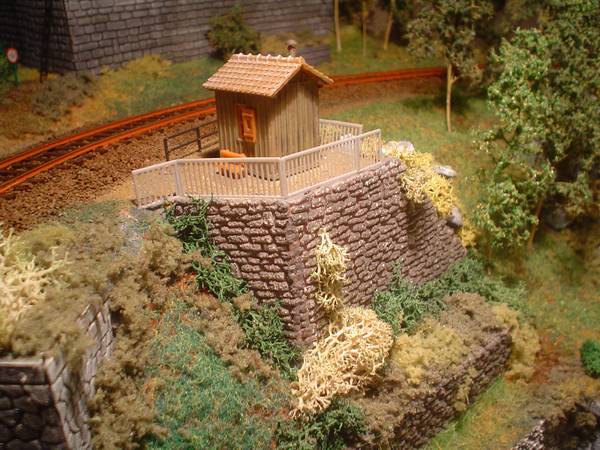

Ecco il muro di contenimento finito, la zona piana circostante la baracchetta, è realizzata con sabbia marina.
