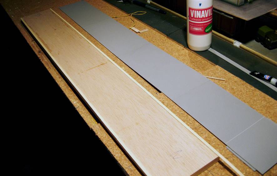

- tavoletta da balsa 100 x 10 x 1 per la struttura;
- lastrina di plasticard per i cordoli;
- lastrina Auhagen imitazione betonella per il pavimento;
- lastrina Auhagen imitazione mattoncino per le pareti;
- Vinavil;
- Super Attak Flex Gel;
- cutter;
- righello e squadretta.

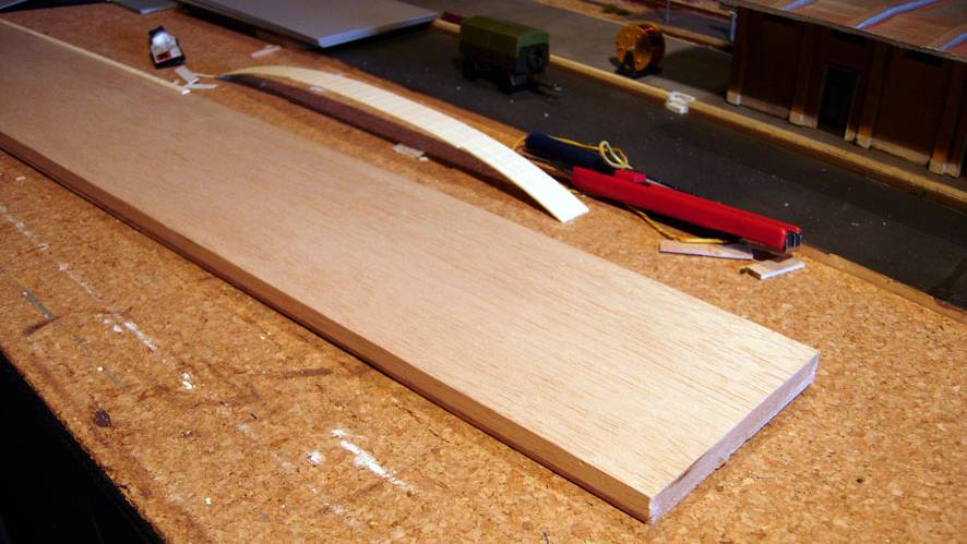

Tavoletta in balsa per la struttura.

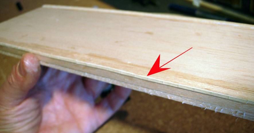

Lastrina evergreen incisa a mano per la realizzazione dei cordoli.
Marciapiede di carico

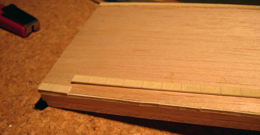

Si procede alla posa del parte frontale del cordolo che farà da guida per la fase successiva.

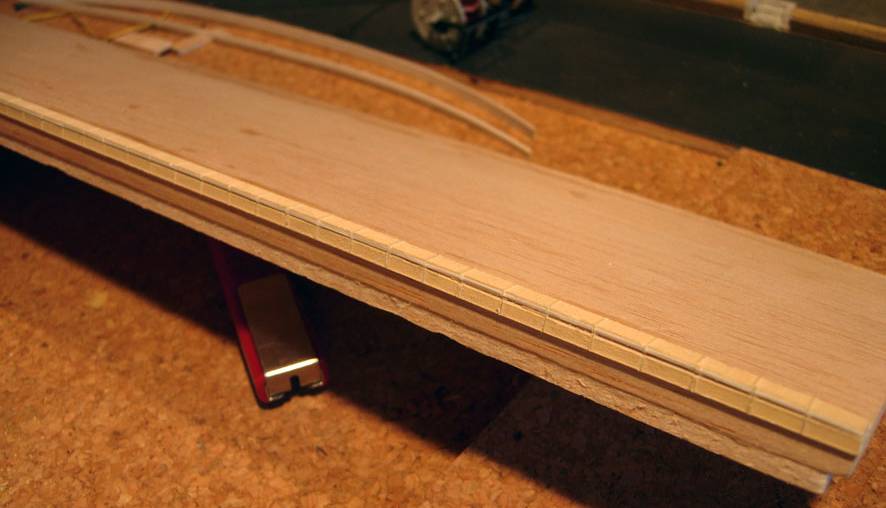

Si posa la parte orizzontale del cordolo.
Per questa fase e la precedente per una questione di rapidità ho utilizzato per il fissaggio Attak Gel, ma chi ha tempo può anche utilizzare il Vinavil.

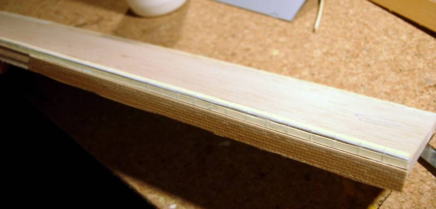

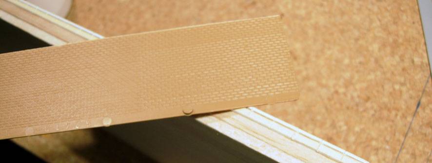

Lastrina ad imitazione dei mattoncini per la parete frontale.

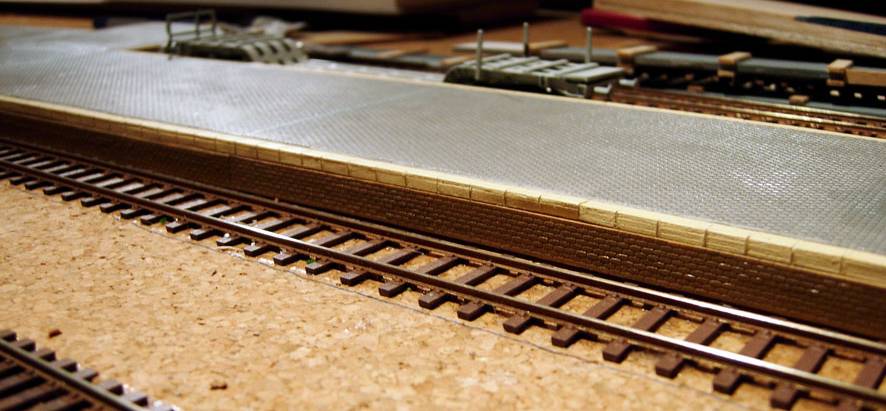

Lastrina tagliata e incollata.

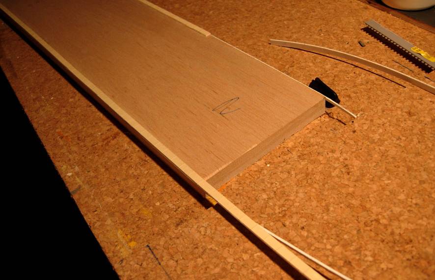

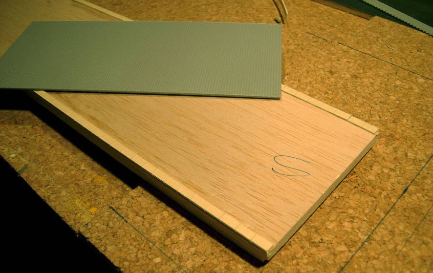

Si sagoma la lastrina ad imitazione della pavimentazione che andrà alloggiata con precisione all'interno dei due cordoli.
La struttura predisposta per il ricevimento della pavimentazione.

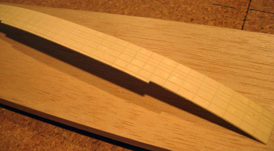

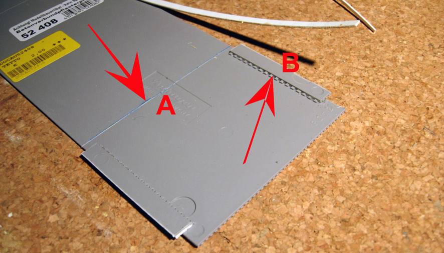

La lastrina sulla testa prevede nel punto denominato A, un'incisione (leggera però, attenzione a non tranciare!) che è utile per facilitare la piegatura che imiterà lo scivolo di salita-discesa.
Nel punto B vengono installate due alette che faranno da sede all'evergreen del cordolo.

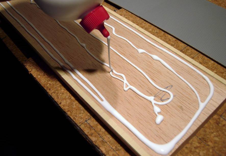

Si procede alla stesura del Vinavil per la successiva posa delle lastrine ad imitazione della pavimentazione.

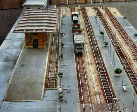

Piano di carico ultimato poggiato sul diorama.
Il giunto che si vede allo spigolo del marciapiede deve essere ancora verniciato e stuccato.
Ed ecco, sulla sinistra, il piano caricatore finito ed installato.

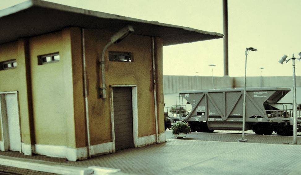

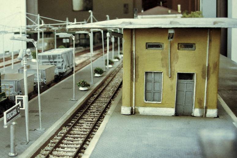

Due inquadrature ravvicinate del relativo magazzino dello scalo merci.
