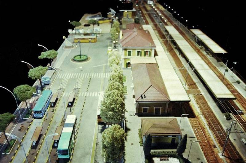

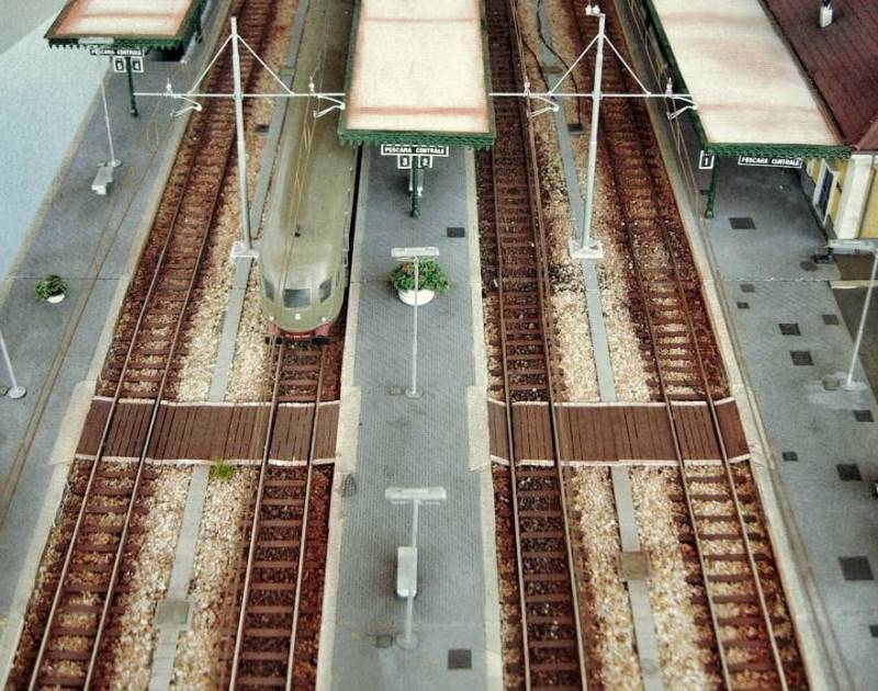

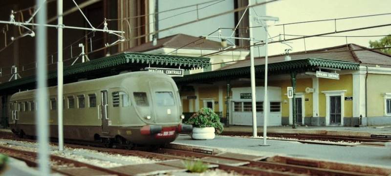

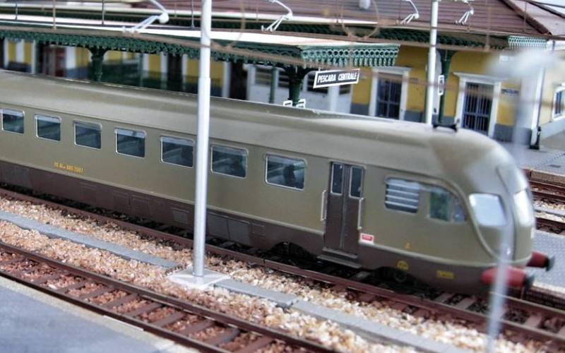

Questo plastirama cerca di rappresentare la vecchia stazione di Pescara Centrale che ha cessato la sua esistenza nel 1988, allorquando furono messi in esercizio i nuovi impianti sopraelevati rispetto al piano di città.
Pescara Centrale
Pescara Centrale
Pescara Centrale
Pescara Centrale

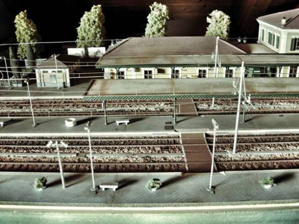

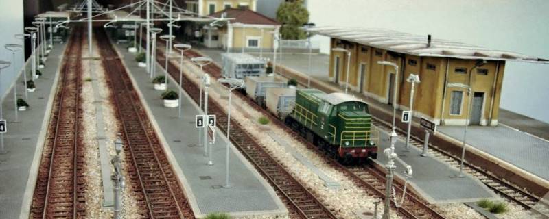

Il modello, che è realizzato con moduli componibili da cm 120 x 60, riproduce nella sostanza, ma non nelle forme vere e proprie, la vecchia realtà.

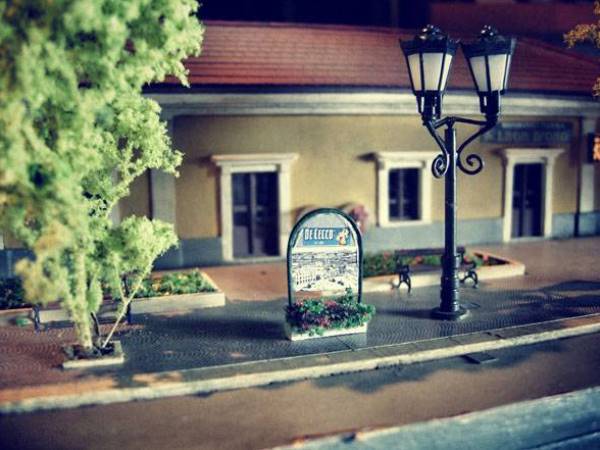

Alcune foto le ho appositamente trattate con un leggero effetto vintage, per dare un pò di sapore retrò…
Pescara Centrale
Pescara Centrale

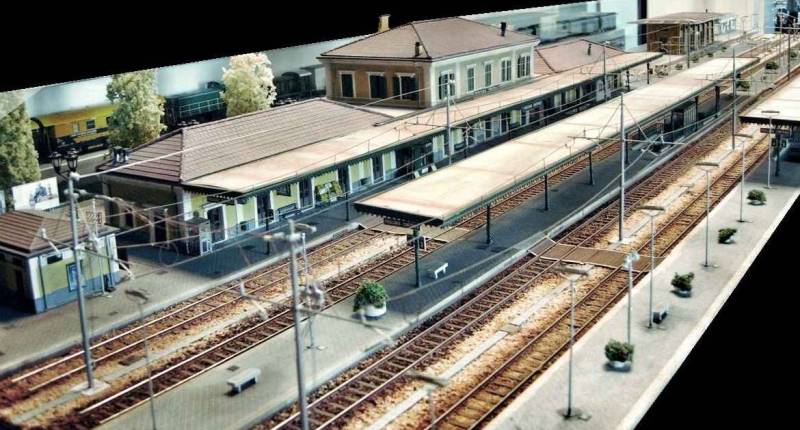

La mia fantasia ha apportato alcune modifiche per rendere l'esercizio più gestibile dal punto di vista modellistico, sono stati inseriti il doppio binario (all'epoca esisteva il binario unico) e i sottopassaggi che nella realtà, non esistendo, impedivano l'attraversamento del piazzale se un lungo espresso o rapido, stazionava nella normale fermata.
Pescara Centrale
Pescara Centrale
Inoltre il Fabbricato Viaggiatori è stato abbassato di un piano.

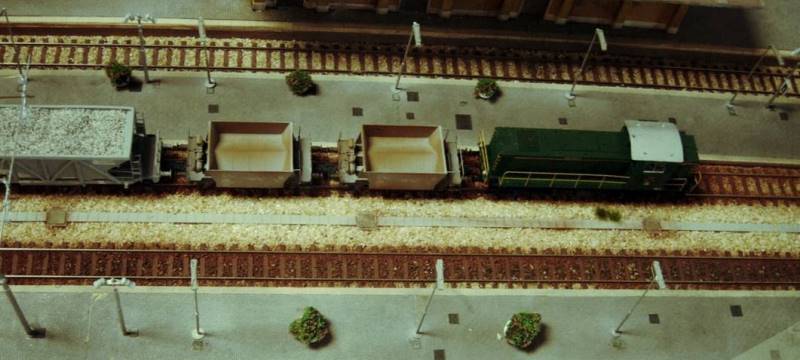

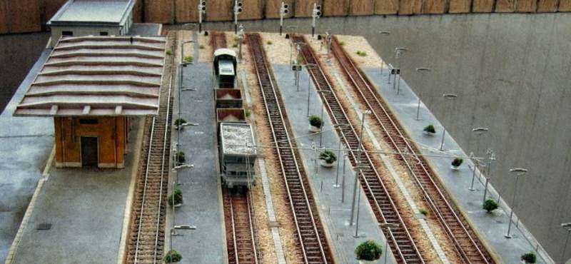

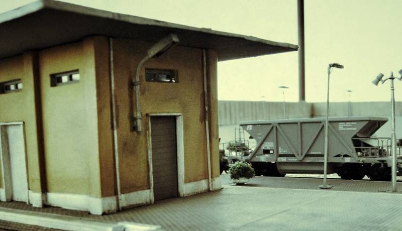

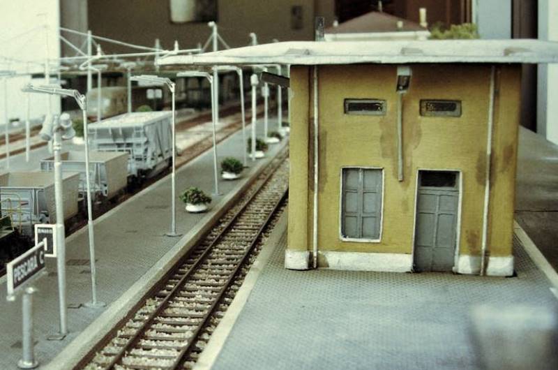

Il Magazzino Merci è invece quello della stazione di Pescara Portanuova dato che il reale era troppo grande e moderno da riprodurre.
Pescara Centrale
Pescara Centrale
Pescara Centrale
Pescara Centrale
Due inquadrature ravvicinate del magazzino.

La tecnica principale è di rispettare al massimo le proporzioni, quindi tutto deve essere rigorosamente 87 volte più piccolo, soprattutto gli spessori.

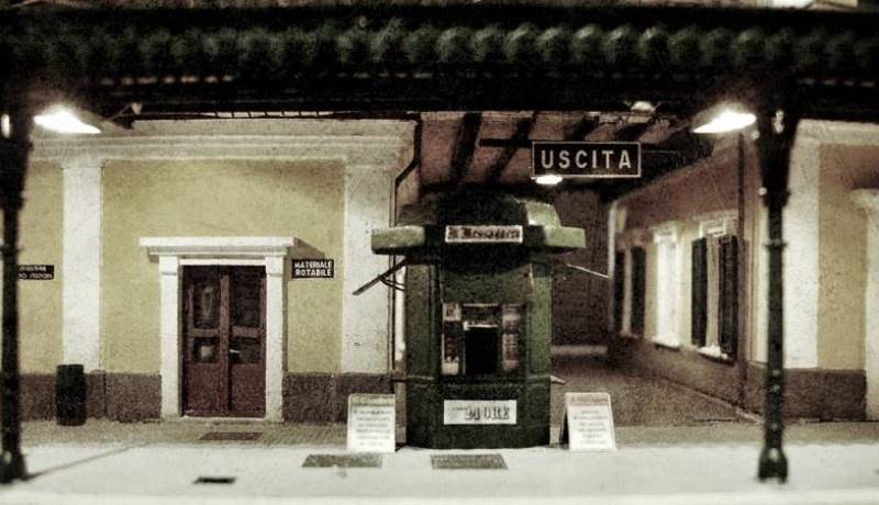

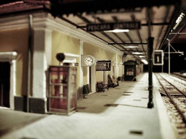

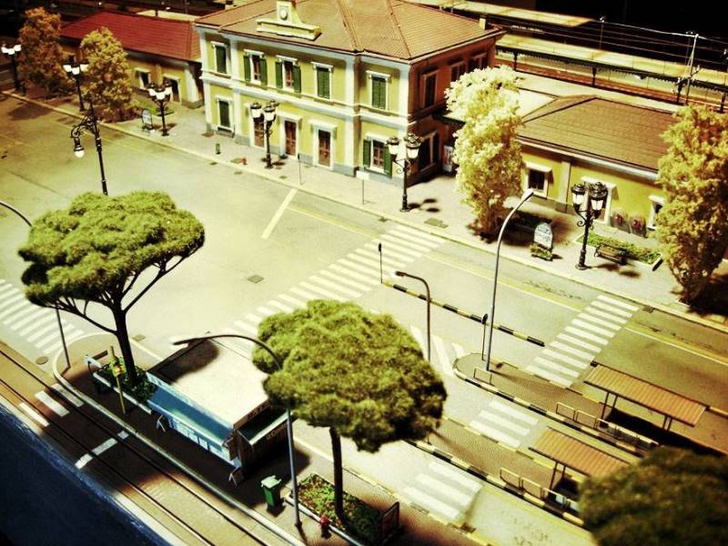

L'edicola autocostruita e posizionata nei pressi dell'uscita.

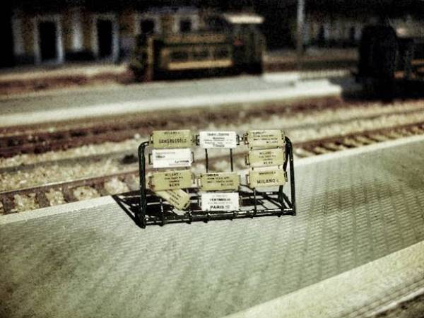

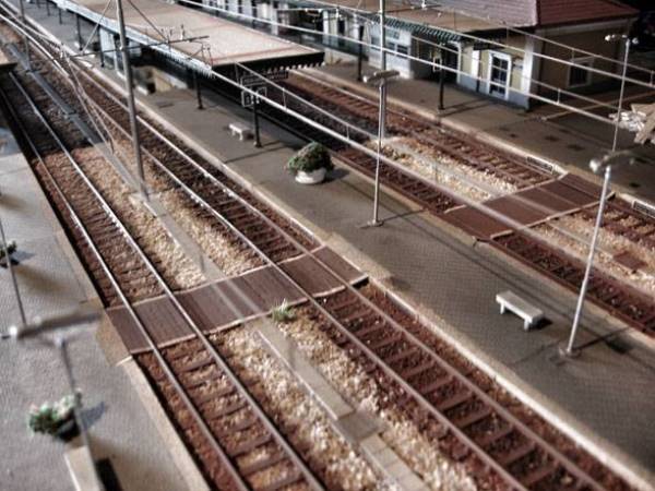

Tante sono le fotoincisioni ma tante anche le lavorazioni occulte, ad esempio l'allargamento della distanza tra le traversine (lavoro noioso e pesante), ma sono questi piccoli dettagli che fanno la differenza.

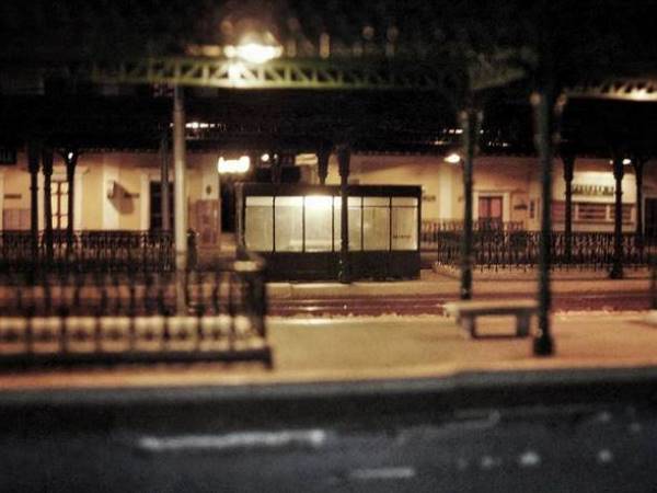

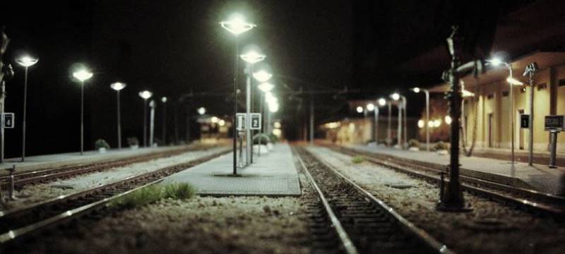

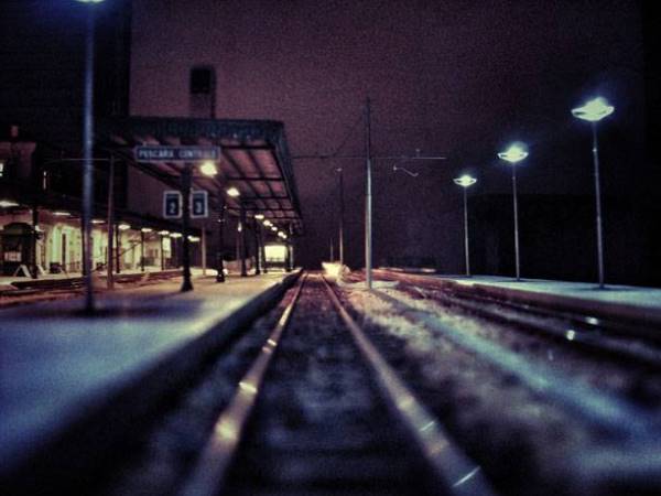

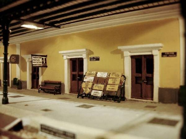

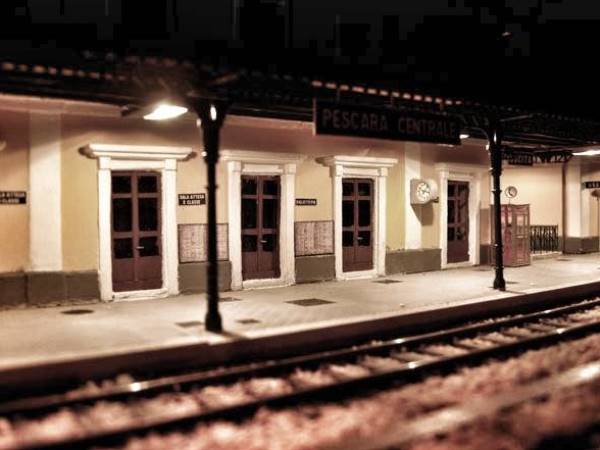

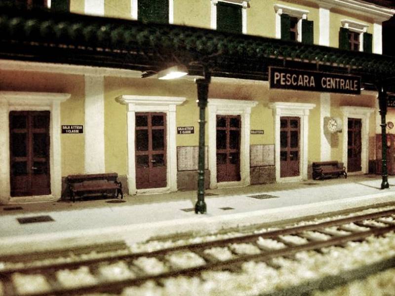

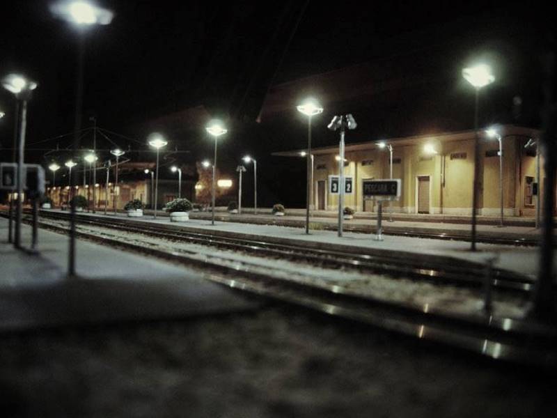

Un occhio particolare è stato dato all'illuminazione notturna.
Le plafoniere sono in ottone da 0,5 mm, sono opportunamente sagomate, ed utilizzano una micro lampada da 2 mm.
Pescara Centrale
Pescara Centrale
Tutta la stazione è illuminata a giorno, come lo era la vecchia "Pescara Centrale".
Pescara Centrale
Pescara Centrale
Devo ammettere che il colpo d'occhio in notturna, è veramente notevole…
Pescara Centrale
Pescara Centrale

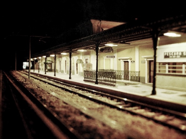

Altri scatti "by night"…

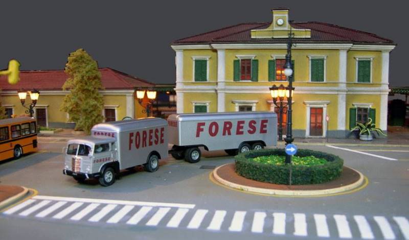

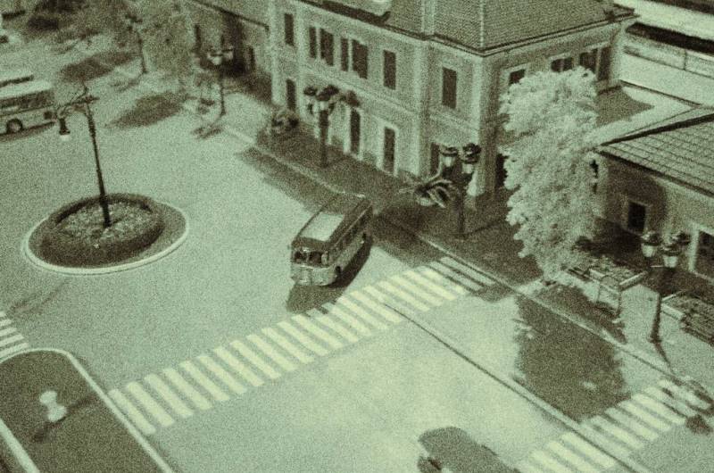

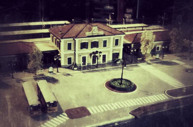

Il corpo centrale del Fabbricato Viaggiatori è la rappresentazione in scala della stazione di Vernio, sulla linea Bologna-Prato-Firenze, le due ali laterali derivano dal Fabbricato Viaggiatori con cui condividono le linee architettoniche tipiche di molte altre stazioni F.S..
Pescara Centrale
Pescara Centrale
Le ho realizzate 25 anni fa in compensato da 2 mm (oggi le avrei realizzate in forex) con infissi in cartoncino e modanature in legno di balsa.
Il tetto è invece stato realizzato con il metodo del "certosino".

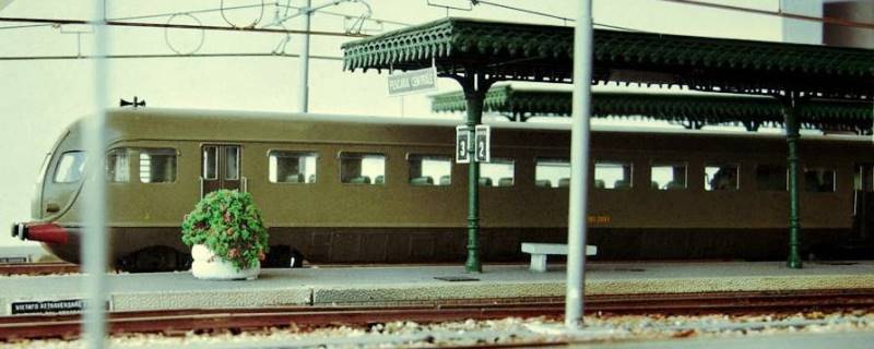

Il grande orologio sul tetto, rispecchia l'originale ancora oggi conservato nel vero Fabbricato Viaggiatori di Pescara Centrale, ora restaurato e sede di un'associazione internazionale.
Le pensiline sono realizzate con vari materiali, cercando di imitare le originali Liberty maldestramente demolite per sbaglio nel dopoguerra.
Il piano della copertura ha un'anima in balsa da 1,5 mm, rivestito nell'intradosso e nell'estradosso da cartoncino opportunamente inciso per imitare la lamiera gregata.
Le colonne sono realizzate al tornio utilizzando un profilo tondo in ottone, l'originale è ispirato alla colonnina della pensilina Faller.
Pescara Centrale
Pescara Centrale
A sostegno della copertura, corrono per tutta lunghezza della pensilina, dei profili di ottone di tipo HEA da 2mm poggianti su piccole capriate "rubate" al modellismo navale.
Pescara Centrale
Pescara Centrale
Dal modellismo navale derivano anche le cornici delle mantovane poggiate su listelli di balsa.
Il tutto, così assemblato, copia quasi alla perfezione il prototipo.
Risultato: realizzazione decente ad un costo ridottissimo a patto di sacrificare tempo e pazienza.
