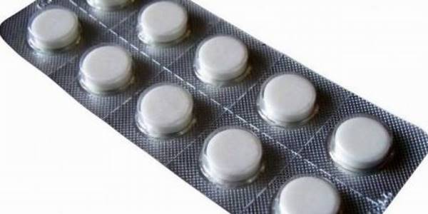

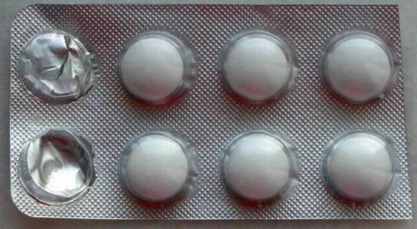

Basta prendere i blister usati contenenti le pillole, ve ne sono di varie grandezze e forme.
Lampioncini
Lampioncini
Individuato il tipo che fa al caso nostro, dobbiamo ritagliarlo intorno alla base.

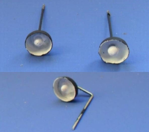

Io ho usato un punzone di grandezza adeguata a contenere il diametro del porta pillola.
Ho successivamente rigonfiato per bene il porta pillola con un legnetto stondato ed ho fatto un forellino centrale in alto per l'inserimento del tondino di ottone o di rame.
Lampioncini
Lampioncini

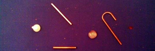

Successivamente ho preso un pallino da caccia e l'ho incollato tra il porta pillola ed il tondino.
Ho quindi colorato il pallino di bianco.
Lampioncini
Lampioncini
Ho invece colorato il porta pillola di colore nero ed allo stesso modo il palo in filo di ferro.

Altra tecnica che ho utilizzato, è stata quella di reperire dal ferramenta un tipo di gancio porta quadri tondo, a cui ho eliminato il nasello.
Lampioncini
Lampioncini
Lampioncini
Lampioncini

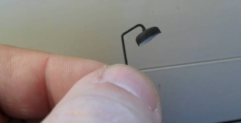

Ho quindi reperito le gocce di silicone tonde che servono per salvaguardare gli sportelli dei mobili per la chiusura.
Ho inserito il tondino di ottone o di rame nel gancetto, ho attaccato la goccia di silicone sotto al gancetto ed ecco realizzato il lampioncino!

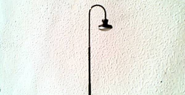

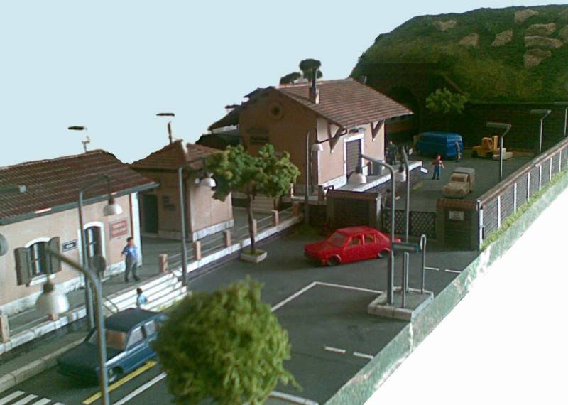

Tale tecnica del blister è stata utilizzata per realizzare le luci interne al magazzino protagonista della fotostoria "Il magazzino di Montello" .
A seconda della tipologia di blister utilizzato, si possono realizzare svariate tipologie di lampioni.
Eccone un esempio nella Stazione di Montello.
Lampioncini
Lampioncini
